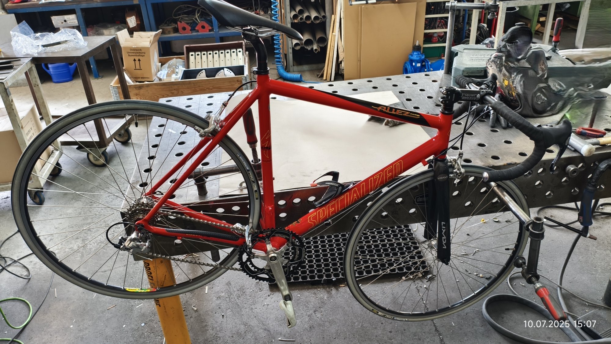

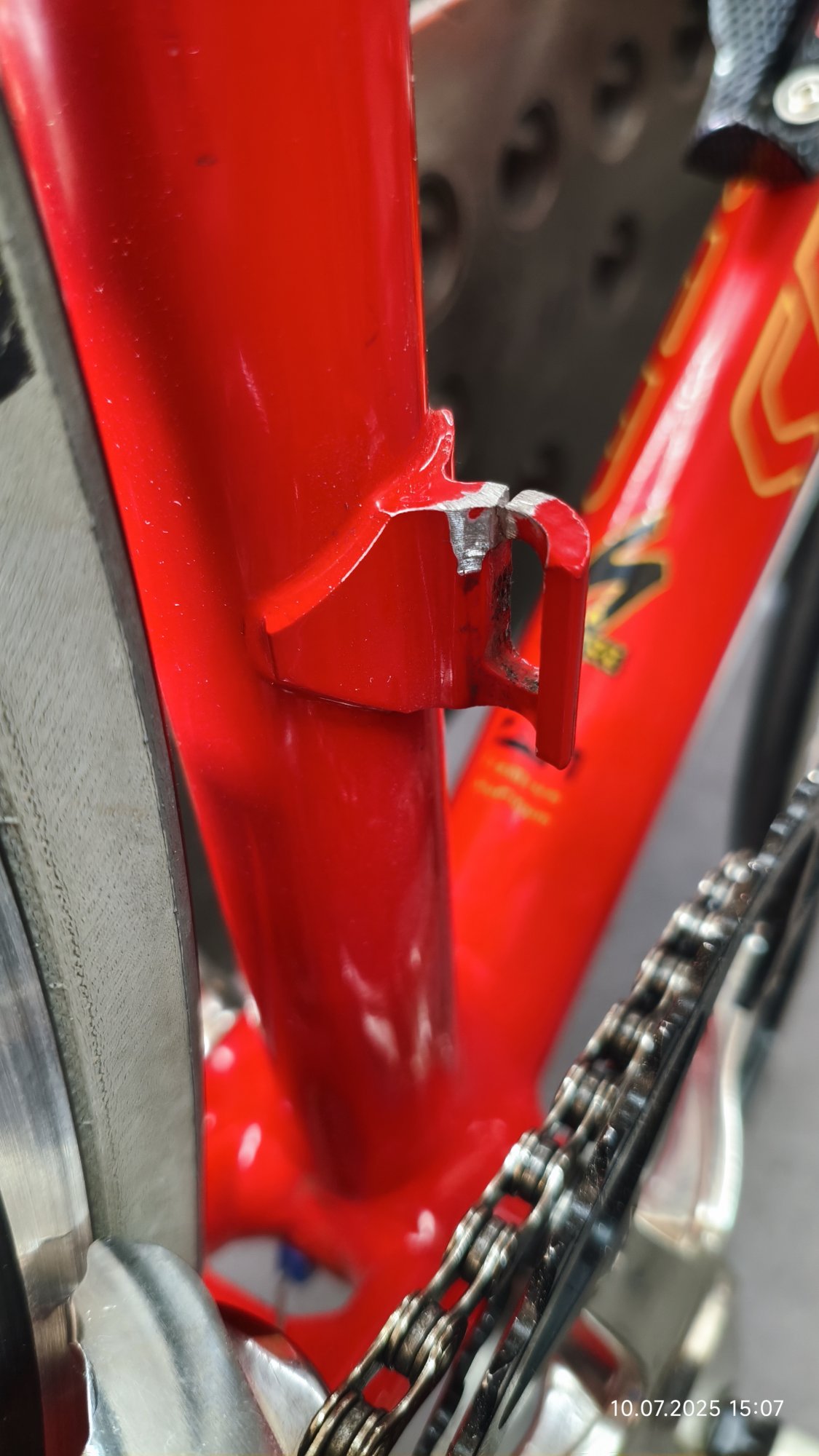

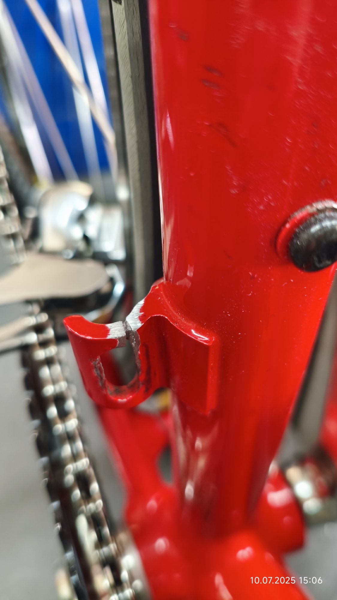

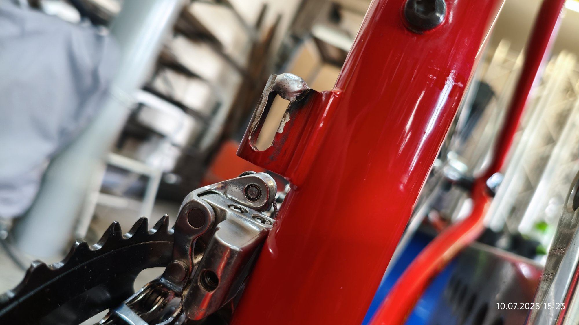

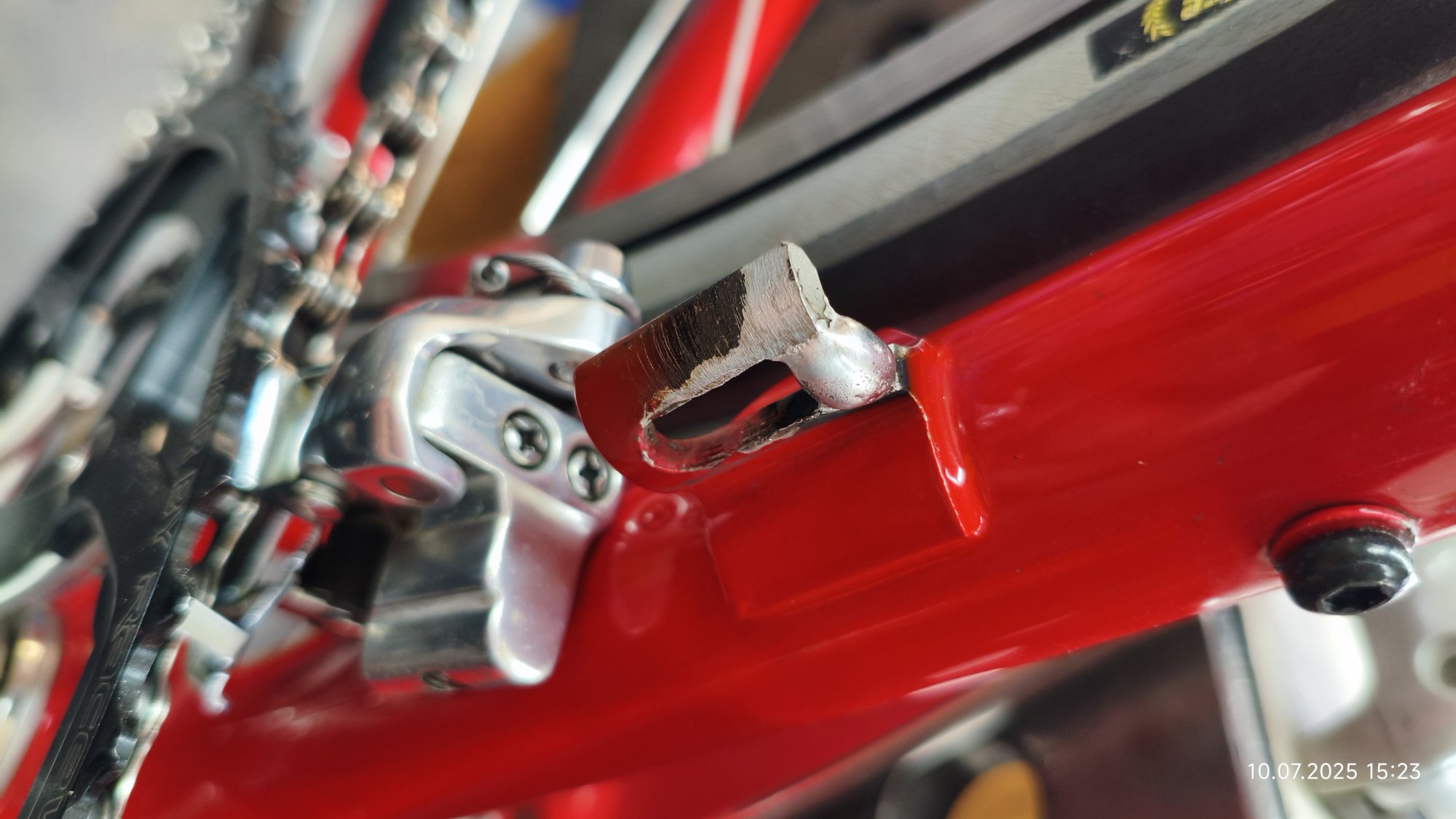

Die Tage hatte ich mal wieder ein Rennrad auf dem (Arbeits-)Tisch, bei dem die Befestigungsöse für den Umwerfer gebrochen war. Keine grosse Sache das wieder fit zu machen. Der Punkt bei sowas ist, es möglichst so zu machen, dass der Lack am Rahmen heile bleibt und nur die Schweißstelle etwas beilackiert werden braucht.

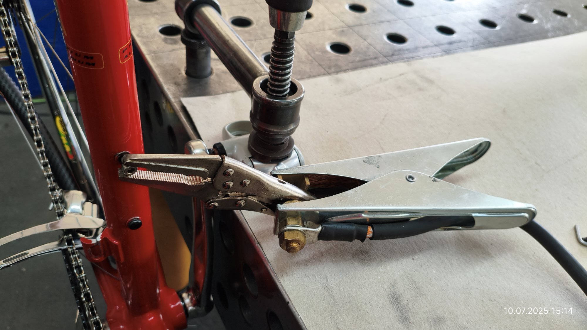

Geeigneten Masseanschluss am Rahmen suchen und finden ohne dass durch vagabundierende Ströme plötzlich die Kette oder ein Lager glüht 😅.
Bei voll lackierten Rahmen gar nicht mal immer so einfach. Mittlerweile klemme ich die Masse per Schraubendummy immer direkt am Gewinde der Getränkehalter an, das ist eine sichere Sache und der direkte Weg für den Strom.
Fertig.
Nach vorn und oben hin ist die Schweißstelle zugunsten der Haltbarkeit etwas dicker ausgeführt. Die Rückseite wird vom Kunden noch halbrund ausgefeilt. Habe ihm zwar empfohlen, die Naht im vorderen Bereich besser unbearbeitet zu lassen und einfach über zu lackieren aber ob er sich daran hält oder lieber die Originaloptik ohne sichtbare Schweissung wieder herstellen will ist letztendlich sein Bier🍺

Fertig.

Auf jeden Fall sehr schonend für den Lack, reparaturgeschweißt :daumen:.

Fertig.

Hast du da Alu geschweißt? Wenn ja bist du mein Mann!

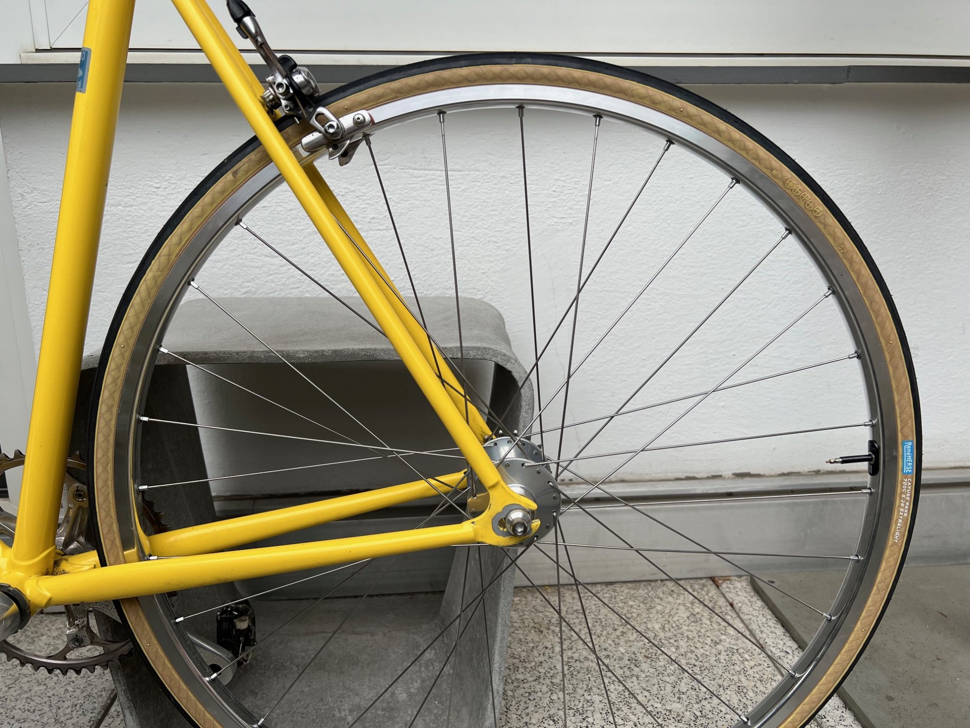

Nachdem mir Chris @FSD gestern netterweise die Laufräder eingespeicht hat – ganz lieben Dank nochmal, das war schon ne Klasse Aktion – geht es gleich an eine erste Probefahrt. Zuvor noch ein reinigendes Bad für die Kette, wenn se schon mal ab ist.
Info für die Weight Weenies am Beispiel des Hinterrads. Vorher:
Mavic Open Elite 36H, 2mm Speichen, Dia Compe Gran Compe HF-Naben, Panaracer R'Air Schlauch, Conti Gatorskin Reifen in 25mm
Nachher:
H+Son TB14 32H, 2/1,8 DD Speichen, Mack Track HF-Naben, Pirelli TPU Schlauch, René Herse Cayuse Pass Reifen (26mm)
Gewichtsersparnis über 200 g bei gleichem Felgengewicht. Kann ich nicht meckern, zu mal Reifen und Schlauch vorher schon relativ leicht waren.
Nachher:
H+Son TB14 32H, 2/1,8 DD Speichen, Mack Track HF-Naben, Pirelli TPU Schlauch, René Herse Cayuse Pass Reifen (28mm)

Schön das der LRS Gewicht eingespart hat, zur Beschichtung, das wird nur durch chemisches Entlacken was, da das Strahlgut von der Beschichtung abprallt. Würde ich machen wenn alles am Rad dir passt, gefällt.
