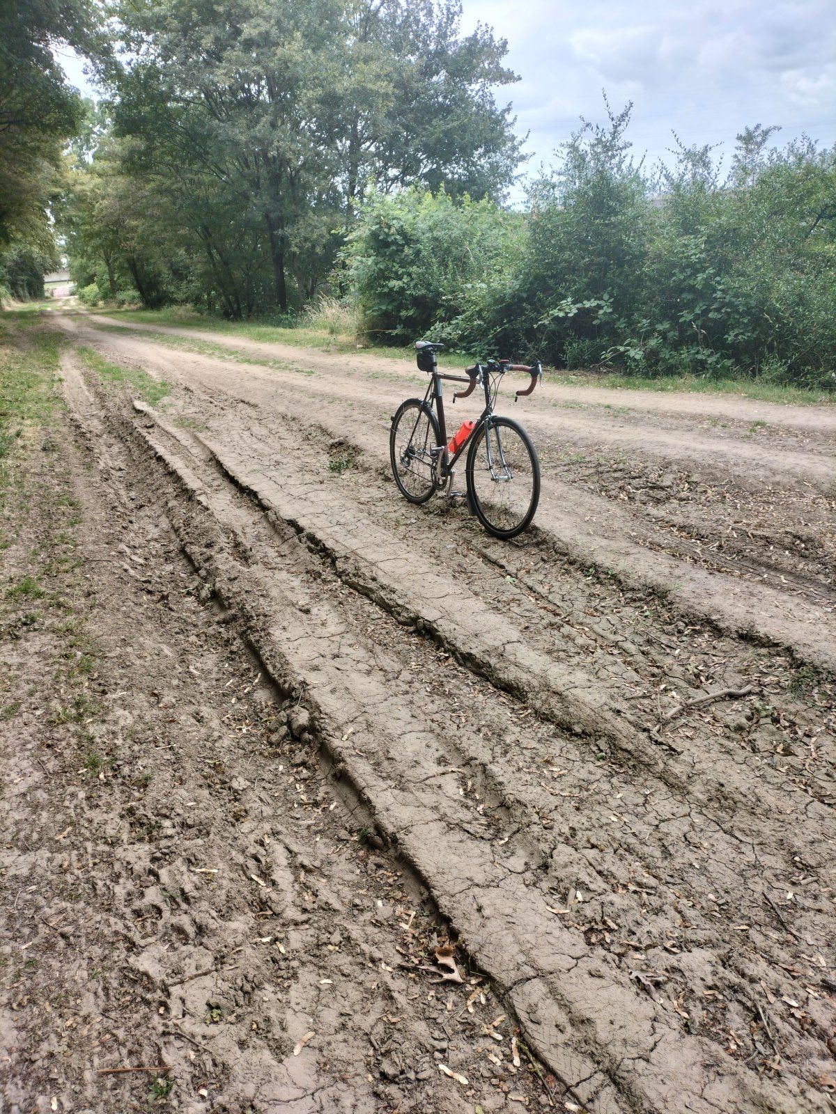

nee dafür war's meiner Meinung zu spät - war schon eine ganze Zeitlang auf Waldwegen, dann Wald- und Trampelpfaden gefahren rund um einen See gefahren als das Gras zu hoch wurde und nebenan Felder waren, kam ich fahrend nicht mehr weiter und dann ging's über Weideland, was auch nicht wirklich für mein Motobecane aus den 80s gemacht war - ich hab' erst mal lange geguckt bevor ich über das Gatter gestiegen bin ob irgendwelche Rindviecher oder Pferde ...
dann hab ich ja menschliche Ansiedlungen gesehen und hab' mich danach orientiert - ich hab mir gedacht da müssen auch Straßen sein und dann war es auch das sehnsüchtig erwartete Asphaltband - in Wirklichkeit kommt einem sowas immer länger vor als es vermutlich war
.... übrigens auf dem Weideland merkte man die Cleats kaum oder ich hatte mich schon dran gewöhnt

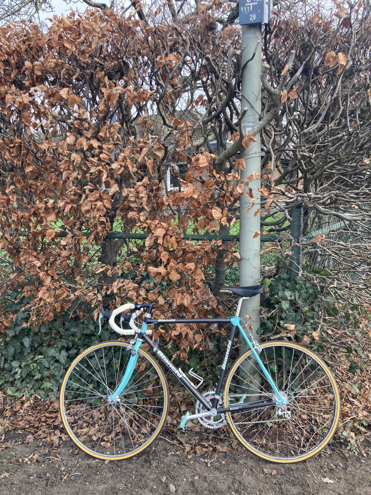

... 1992er Plastik Bianschi mit Gatorade Chateau d'Ax Trikot 3h spazieren gefahren

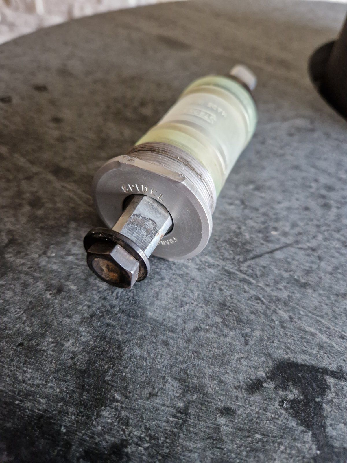

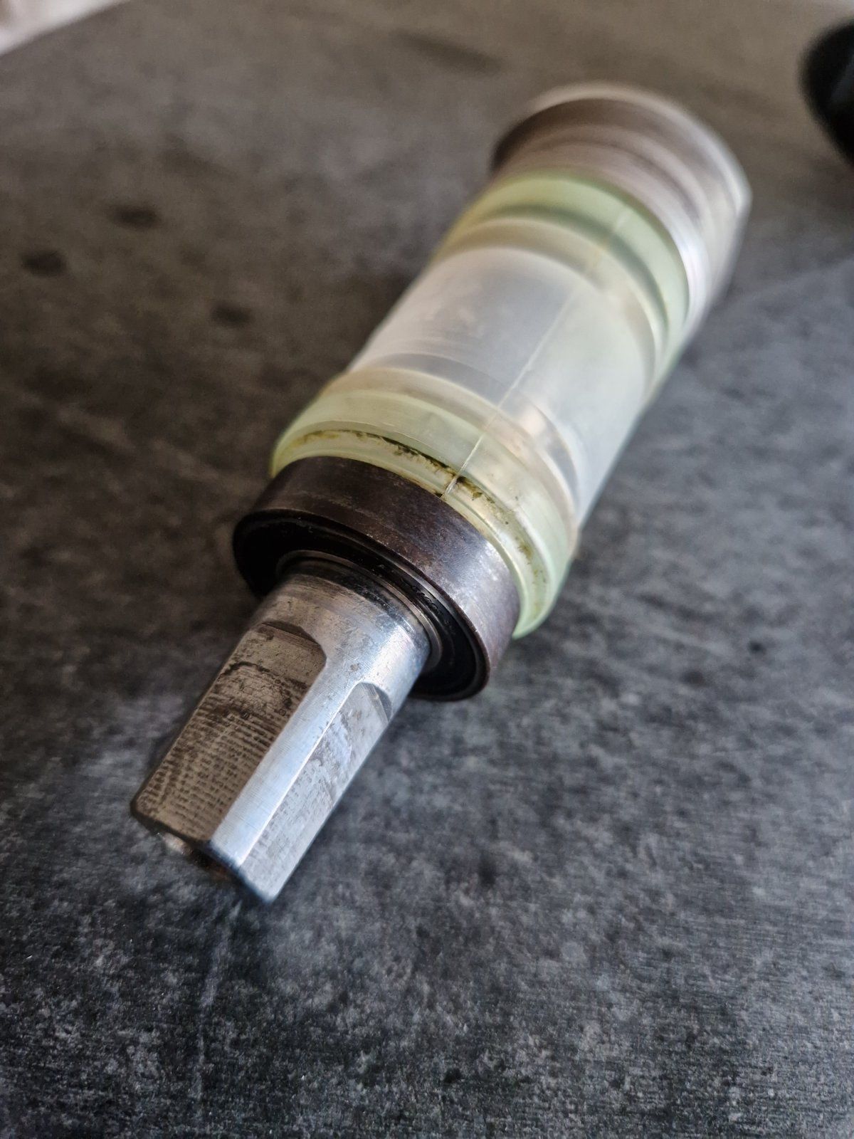

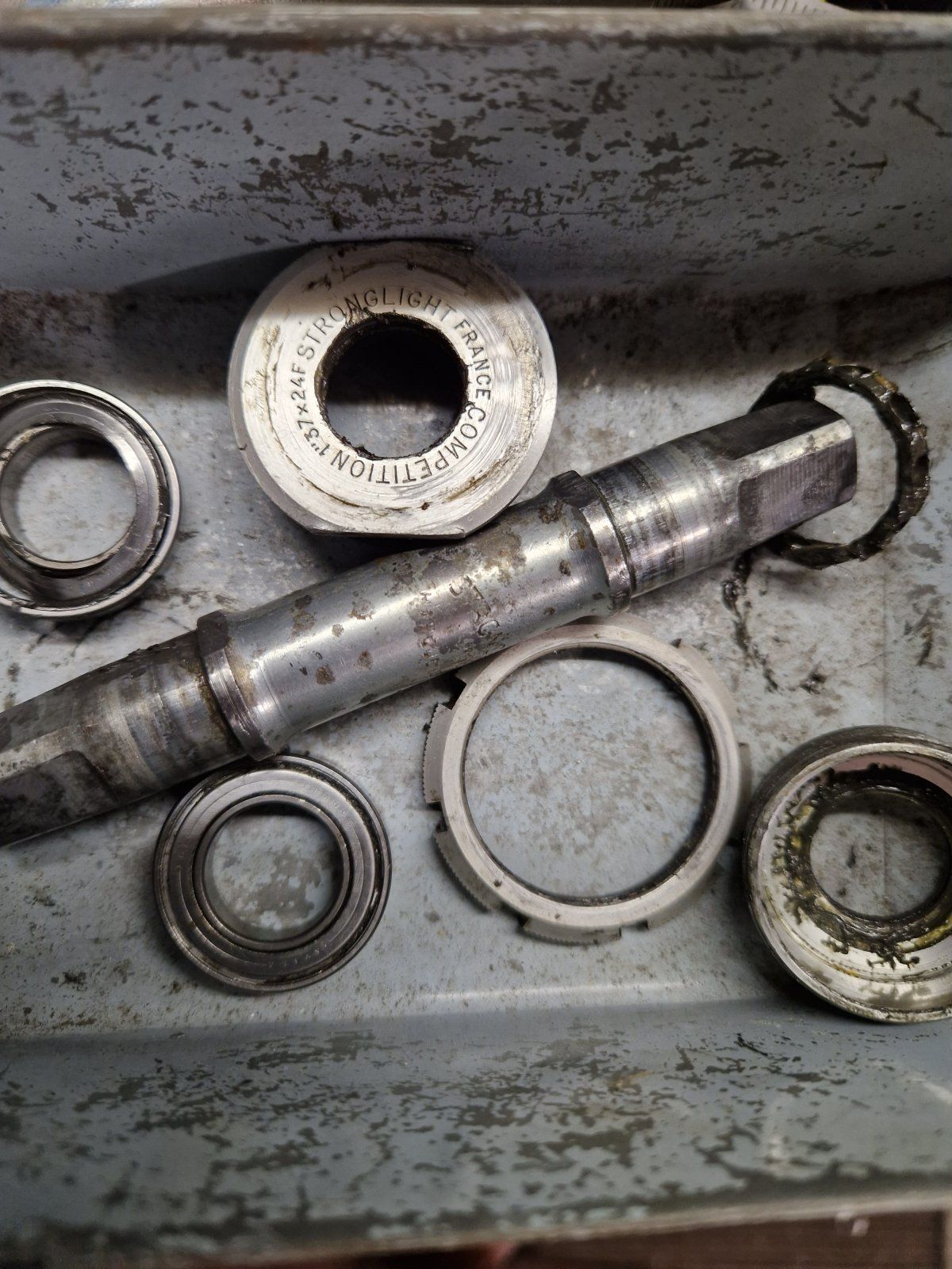

nachdem mir gestern das Tretlager vom Peugeot auseinandergeflogen ist - heute fast 4 h das La Redoute - Motobecane geritten...

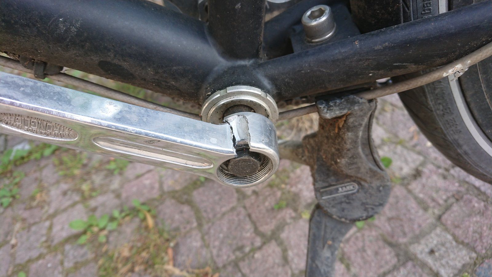

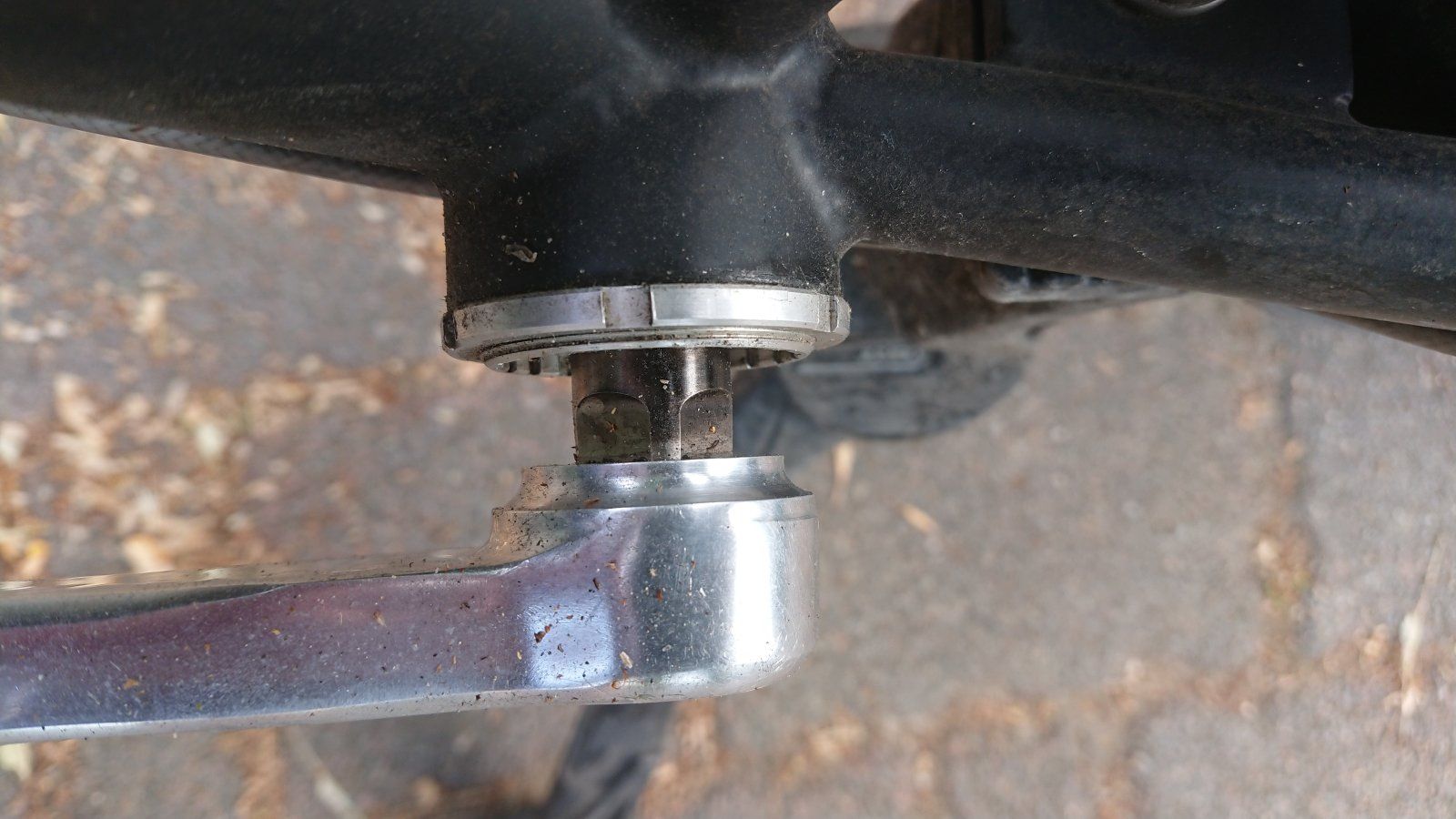

So, habe vorhin in meiner Kurbelkiste gekramt, das Gewünschte nicht gefunden, stattdessen eine andere Kurbel genommen, das metrische Pedalgewinde kurzerhand umgeschnitten, die kaputte Kurbel und das Pedal demontiert und eine linke T.A. mit einer rechten Stronglight "verheiratet".
("Frankenstein-Kurbelsatz" sozusagen) :D
Seltsamerweise passt die Kurbel von T.A. weniger gut auf den Konus der T.A. Welle als die zuvor montierte Stronglight. :rolleyes:
Ich habe heute (auf dem Weg von der Arbeit nach Hause) an meinem Lastenrad die linke Kurbel geschrottet, so dass ich ein paar Kilometer schieben durfte. :(
Hat jemand zufällig eine einzelne linke Stronglight 49D Kurbel in 170 mm für mich übrig? (Pedalgewinde egal) :rolleyes:

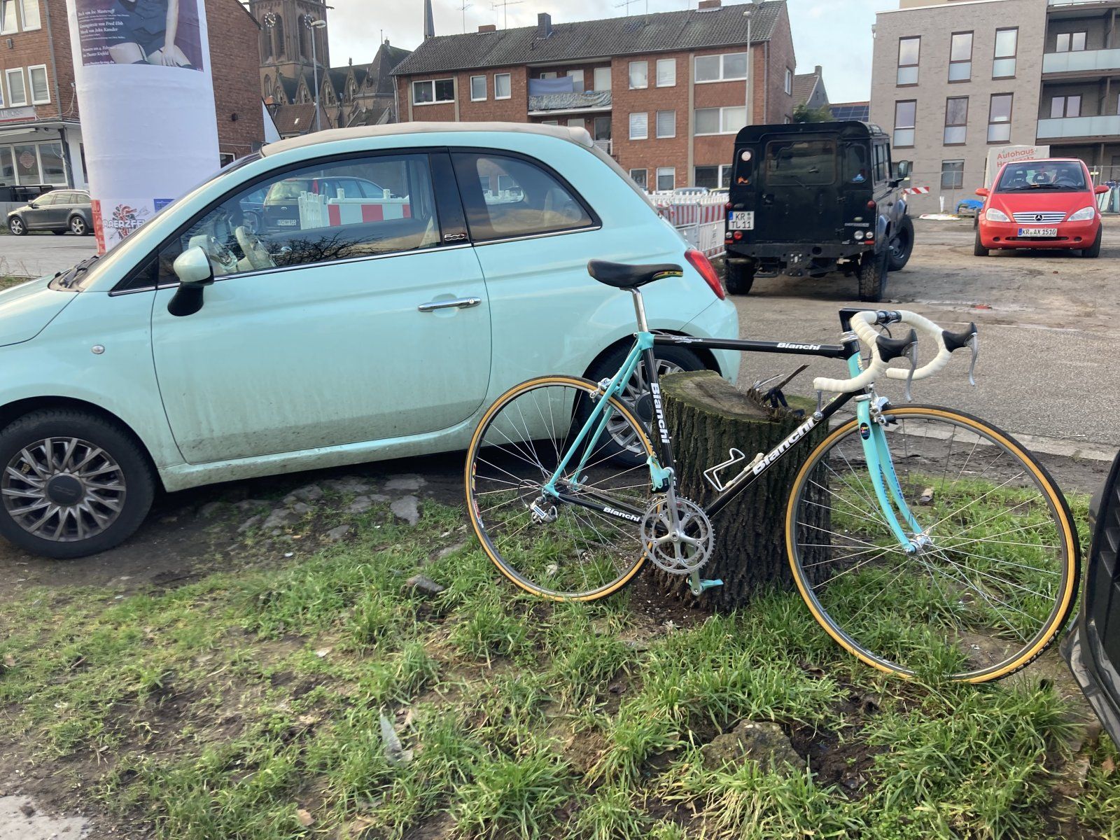

hier Landsmann auf 4 Rädern aus TURINO gefunden - musste gleich für's Foto herhalten Anhang anzeigen 1286839
ach ja - fällt Euch was auf? Kette auf klein und SH nahezu senkrecht zum Unterrohr !?
Musste jetzt leider festgestellen das der linke SL-7402 für den Umwerfer in falscher Stellung montiert wurde
... also gleich was für morgen zum Schrauben Anhang anzeigen 1286841 ... vielleicht schaff ich's ohne den Zug auszutauschen zu müssen
Schaltzug konnte ich nicht erhalten zu kurz abgeschnitten und zu stark gequetscht an der Klemmstelle aber ansonsten war praktisch alles verkehrt montiert
Adapter war in falsche Richtung, sprich 180 Grad verdreht, und somit konnte der Schalthebel statt nach unten nur nach oben montiert, dadurch war er nicht vorgespannt ... usw…usw…. hat aber trotzdem geschaltet
Jetzt ist wieder alles ok - Hebel in richtiger Position montiert und richtig vorgespannt
und schaltet bzw schiebt den Umwerfer hin und her und die Vorspannung unterstützt dabei
0-Stellung bei kleinem KB ganz innen ist jetzt kleiner Winkel nach oben
Alles passt wieder
