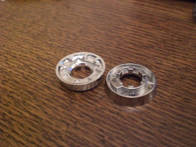

Ohje aber ich bin ein Stücke weiter...habe in meiner Kiste gekramt und nen DA7402 gefunden. Dabei sind diese Ominösen Scheiben. Aber nur jene. Die mit Aussparungen, also für standart Lever Bosse (campa), eben nicht.
Meine Frage kann man die auch für 105er 7fach nutzen?
Hier meine Vitus Adapter:
attachment.php
Hier die EZ:
attachment.php
Grüße
Dice

AW: Vitus 979
Ich werde das mal ausprobieren...
Die Dinger heißen übrigens schlicht und ergreifend Adapter Scheiben rund oder flach, braze-on adapters curved or flat.
Grüße
Dice

Die in Deinem Bild sind die flachen für dicke Alurohre, Aero usw., brausht also eigentlich die anderen sonst gibts nen hässlichen Spalt zum Rahmenrohr hin,

Ja, das sind genau die die mein Freund braucht für das Vitus 979, so jedenfalls meine Einschätzung.
Die Runden suche ich noch einmal, damit ich welche für meine 8fach DA habe.
Grüße
Dice
