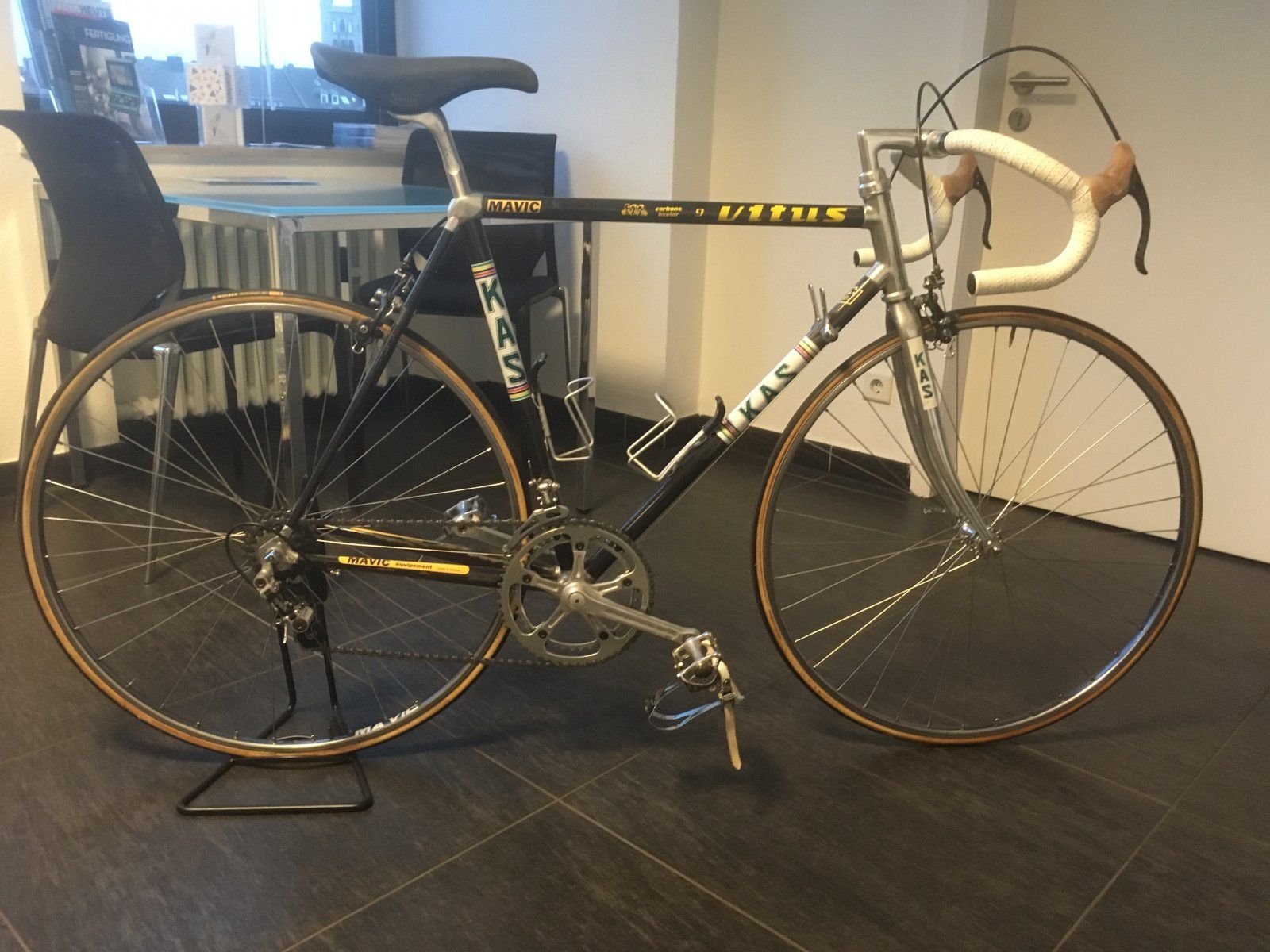

Grau-blauer Vitus 979 1. Generation - zuerst dachte ich an ein KAS Vitus 979 aus der Ära Mitte der 80s vom Team von Jean Gribaldy - aber eine Repllika eines Teamrades des KAS-Teams besitze ich schon auf Basis eines Vitus FKC9 (wie hier zu sehen ist)

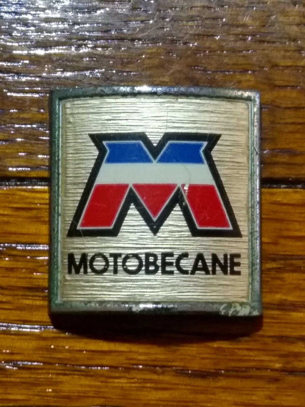

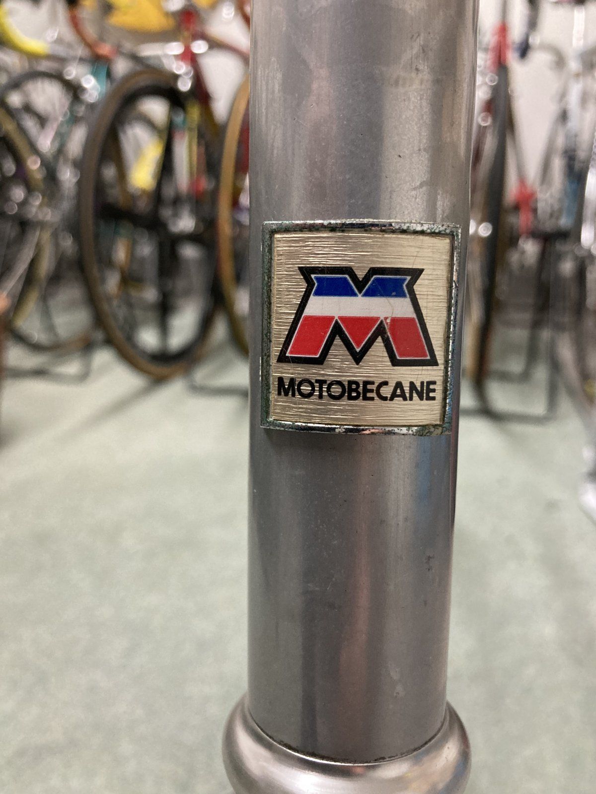

zuerst der passende Aufklebersatz und ein wichtiges Teil, welches an keinem Motobecane fehlen sollte - falls noch jemand auch keine Verwendung für sein Vitus hat und es nachbauen möchte:D
dann die ersten Bilder mit dem bereits verklebten Aufklebern und dem Headbadge - sieht schon wie ein richtiges Motobecane aus - oder ?! :rolleyes:- achja einen Stronglight A9 und ein SPIDEL gelabeltes Stronglight 651 Competition Patronenlager

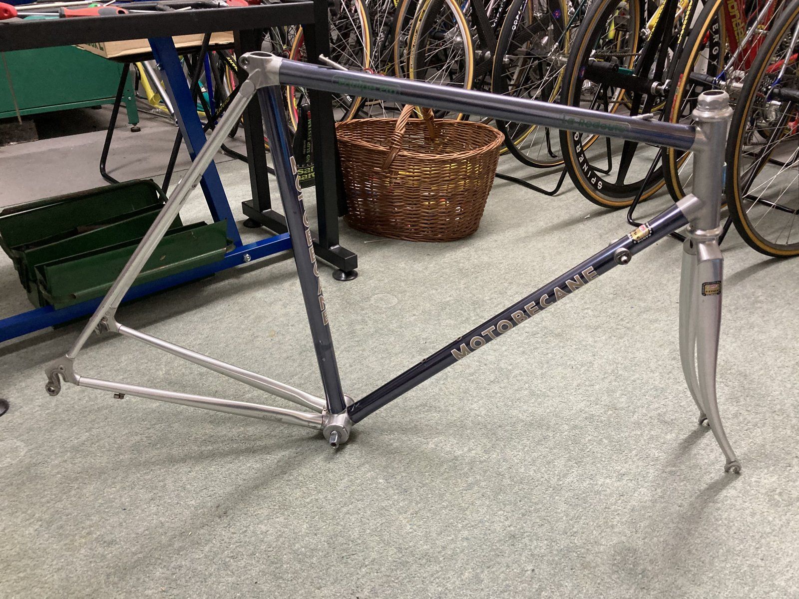

Nachdem ich nun nahezu alle wichtigen Teile beisammen habe wollte ich nun mit am Aufbau des Klassikers teilhaben lassen
hier die ersten Bilder des Projektes, die es bereits im Thread „Woranschraubt Ihr gerade …“ gab. Ausserdem konnte ich mit Hilfe des Bastelthreads schon ein größeres Problem am Hinterbau lösen
… und hier sind die ersten Bilder
zuerst der passende Aufklebersatz und einem wichtigen Teil, das an keinem Motobecane fehlen sollte - falls es jemand auch keine Verwendung für sein Vitus hat uns es nachbauen möchte
Anhang anzeigen 876828Anhang anzeigen 876829

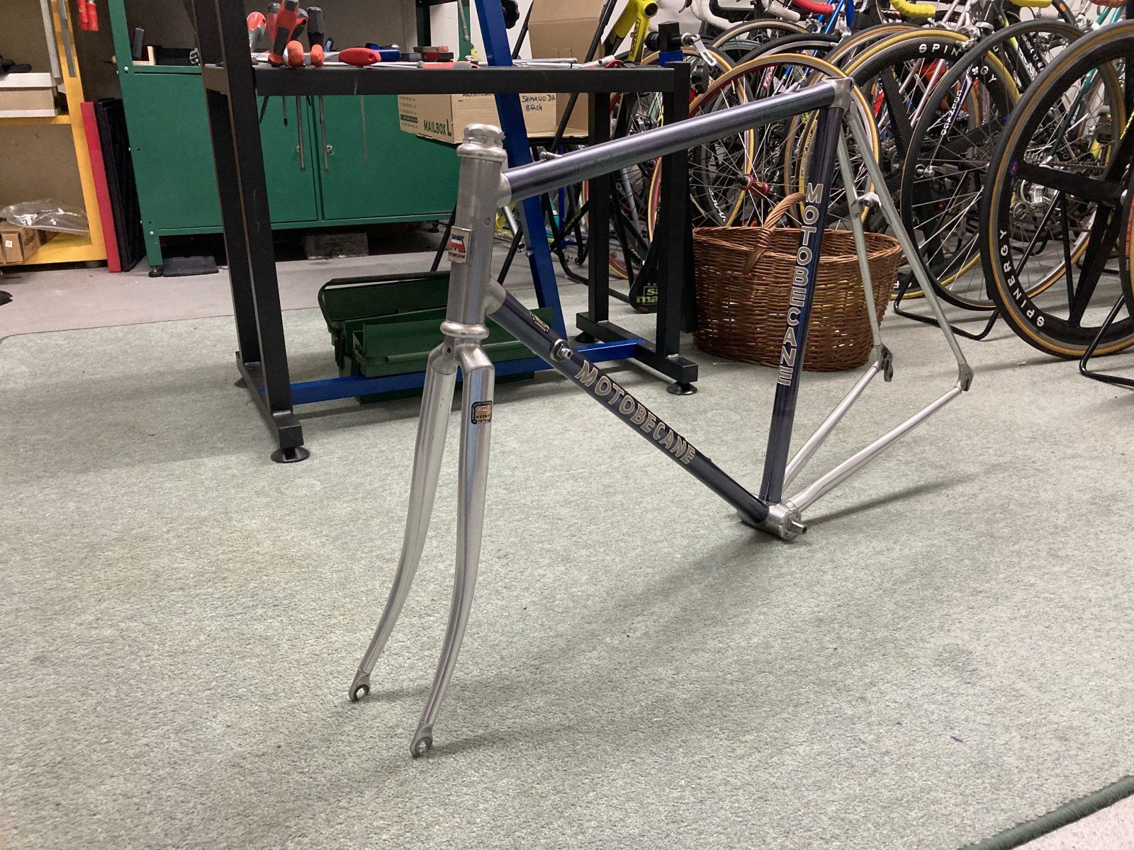

Motobecane aus - oder ?! - achja einen Stronglight A9 und ein SPIDEL gelabeltes Stronglight 651 Competition Patronenlager
ist auch schon verbaut - das Innenlager bei dem die rechte Lagerschale leider in einem Zustand ist, (...hatte jemand wohl nicht das richitge Werkzeug) der nur bedingt meinem Anspruch genügt - wäre schön wenn ich die irgendwann mal in eine ansprechendere tauschen könnte - vielleicht hat einer noch was im Keller oder wo Ihr sonst Eure Teile aufbewahrt
Anhang anzeigen 876831Anhang anzeigen 876832Anhang anzeigen 876833Anhang anzeigen 876834
das solls erstmal für's erste seim -nur noch meine Suchliste

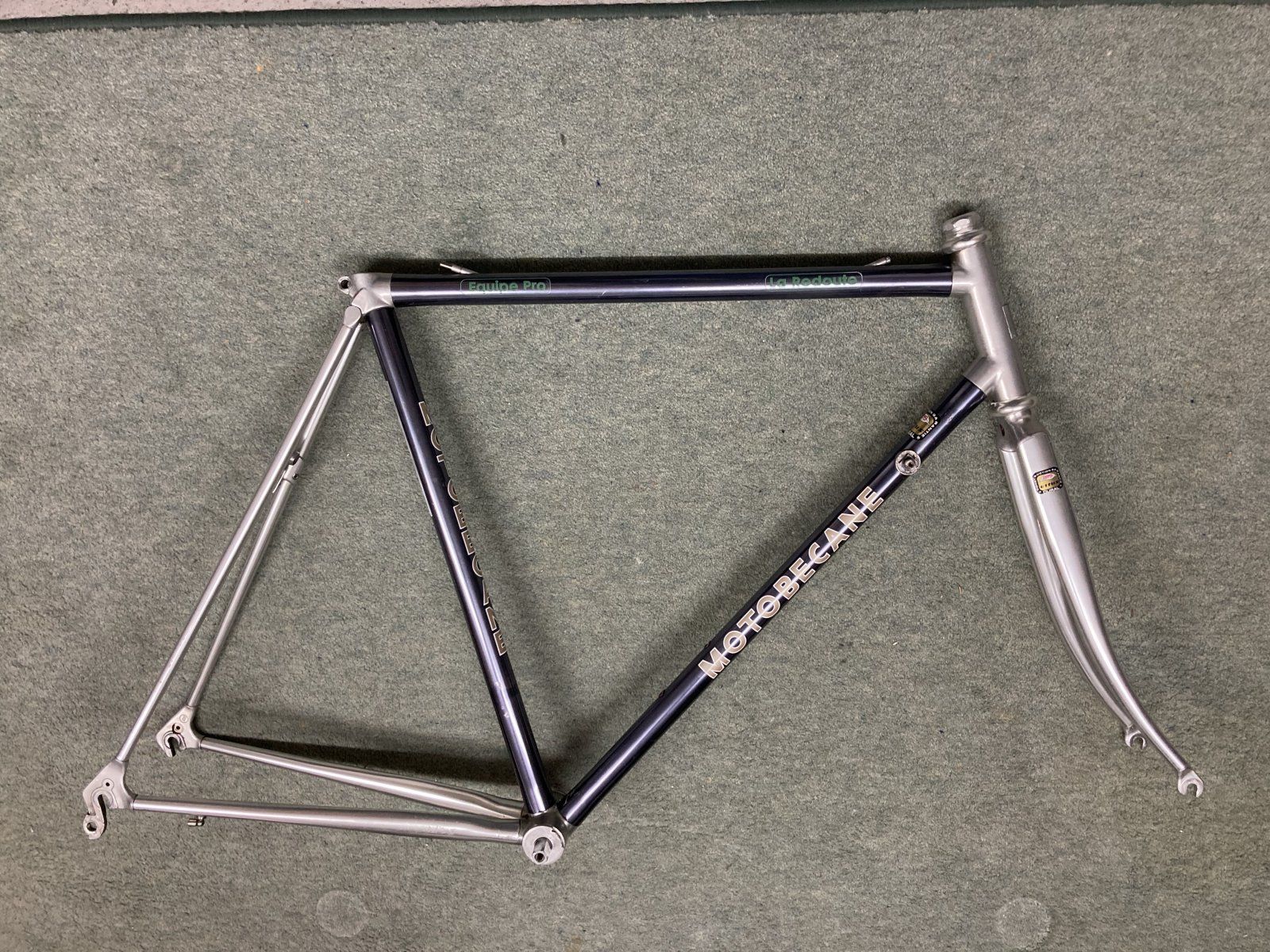

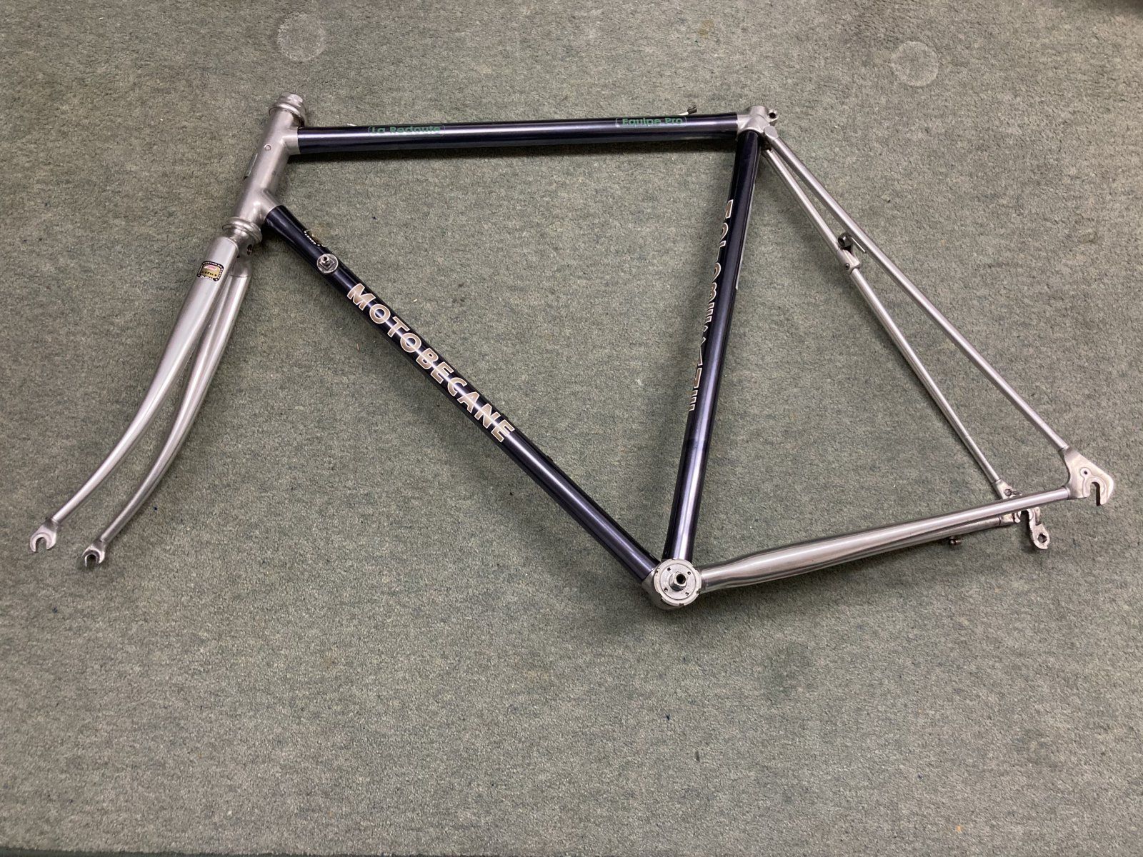

Hier mein Rahmen, ist mit La Redoute gekennzeichnet. Ob das die Modellbezeichnung oder ein Hinweis auf einen originalen Teamrahmen ist weiß ich nicht.
Passend dazu die Stahlversion, bereits fast komplett ausgestattet:

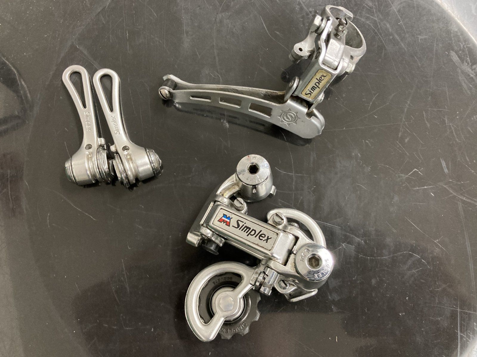

Dann noch die Schalterei - hier bediente man sich, wie es sich für eine französische Equipe gehört im eigenen Lande SIMPLEX war hier die Wahl und glücklicherweise hatte der Verkäufer der Bremskörper an auch noch dieses mit MOTOBECANE gelabelte Simplex SLJ 6600 SW nur beim Umwerfer ist Ihm das aufgeklebte Schildchen verlorengegangen was er duch ein einfaches Simplex ersetzt hat. Aber mit einer ruhigen Hand einem blauen, roten und schwarzen Lackmarker von Edding werd' ich das schon hinbekommen. So fehlen nur noch die klassischen Simplex-Hasenohen Schalthebel, diesmal ahbe ich darauf geachte ob wirklich Simplex drauf steht, für meine MAVIC-Aufbauten war ich immer bestrebt, die Dinger ohne Gravur zu bekommen.

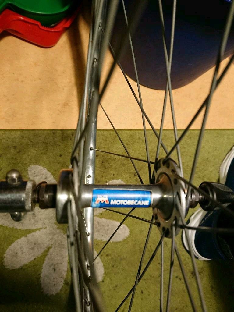

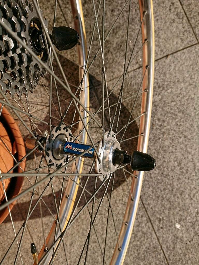

so weiter geht's - inzwischen habe ich die langgesuchten Maillard 700 Niederflansch Naben gefunden auch diese aus einem original MOTOBECANE - leider sind sie z. Zt. noch mit den nicht richitgen Felgen verbunden müssen deshalb noch umgespeicht werden - aber allein diese MOTOBECANE-Aufkleber wenn auch teilweise ausgebleicht (hatte ich vorher noch nie gesehen) anstatt der normalen Spidel resp. Maillard ...
hier die Bilder dazu ... der Verkäufer muss sie noch ausspeichen

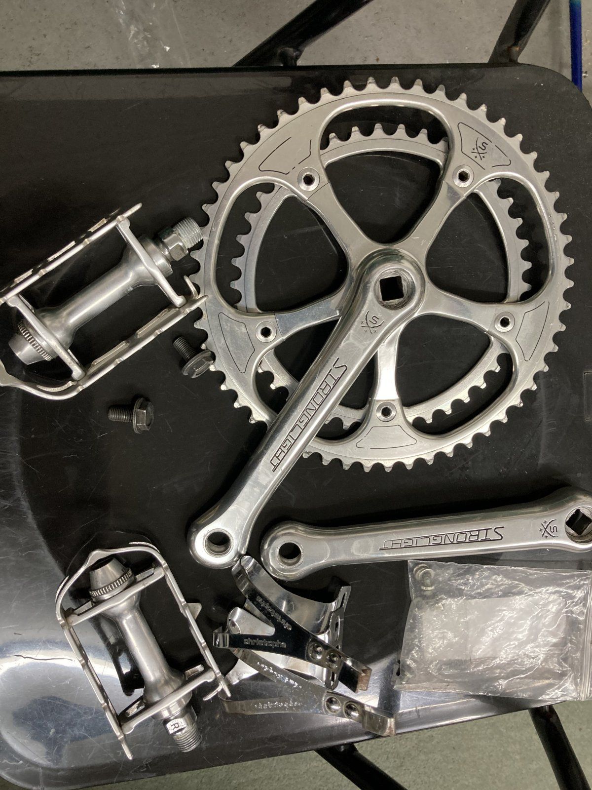

heute werde ich die schöne Stronglight Kurbel inklusive der Pedale mit Pedalhaken
und die Simplex Schalterei montieren - mal sehen wie's damit dann aussieht
hier die Kurbel mit Pedale und Pedalhaken
  • eine Stronglight 107 Kurbel mit Kettenblätter in 53/42
  • 1 Paar Spidel gelabelten Maillard Pedale
  • 2 Paar Pedalhaken #
und hier die Schaltung
  • das Simplex SLJ 6600 Schaltwerk für 6fach mit MOTOBECANE Label
  • der Simplex SLJ AX522 Umwerfer mit Schelle (...ist das korrekt?! )
  • die legendären Simplex SLJ SSchalthebel

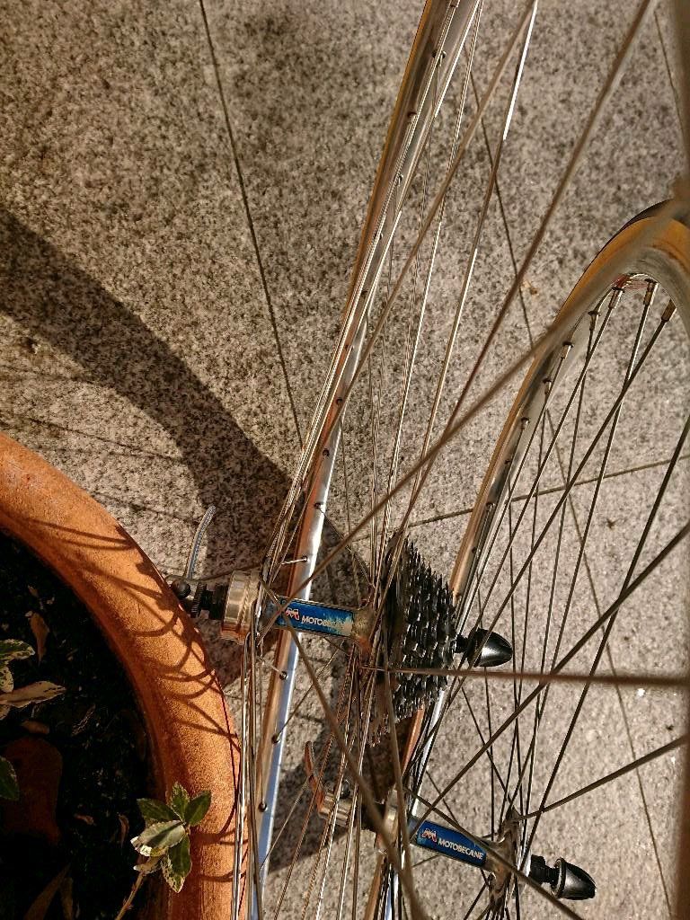

Anhang anzeigen 878394Anhang anzeigen 878396Anhang anzeigen 878398
Das sind doch Pelisser 1001 Naben und keine Maillard 700 oder irre ich mich?
:eek: Ups - Du hast recht das Pelisser 2000 so ein Sch ... Genau da war der Haken
Hab ich mich doch von den MOTOBECANE Aufklebern blenden lassen -mal sehen ob ich das noch rückgägngig bekomme - sind aber ggf. glücklicherweise nicht vergoldet. Aber noch mal Danke für die Erinnerung
Muss ich gleich anrufen ...
Aber noch mal Danke für den Tip/Erinnerung
Kein Problem, kenne mich mit Pelissier nicht ganz aus, ob das jetzt die 2000er oder 1000er sind, viel Erfolg! Falls du Maillard 700 suchst gibt es auf LeBoncoin ab und an angebote.
Glück gehabt - der Verkäufer zeigt Verständnis macht das Geschäft rückgägngig - hatte sowieso alles erst mal liegen gelassen, da ich mmer von Maillard 700 sprach und es sich tatsächlich um einfachere Pelissier handelt.
Ausserdem schickt er mir noch die Maße der MOTOBECANE Aufkleber - ein sehr netter Mensch
... Danke noch mal, konnte eine un nötige Ausgabe damit sparen
und Danke noch für den Tipp ... in beiderlei Hinsicht
Es sind 1001er. Die hatte ich mal in OVP besorgt und eingespeicht, kenne sie also sehr gut.

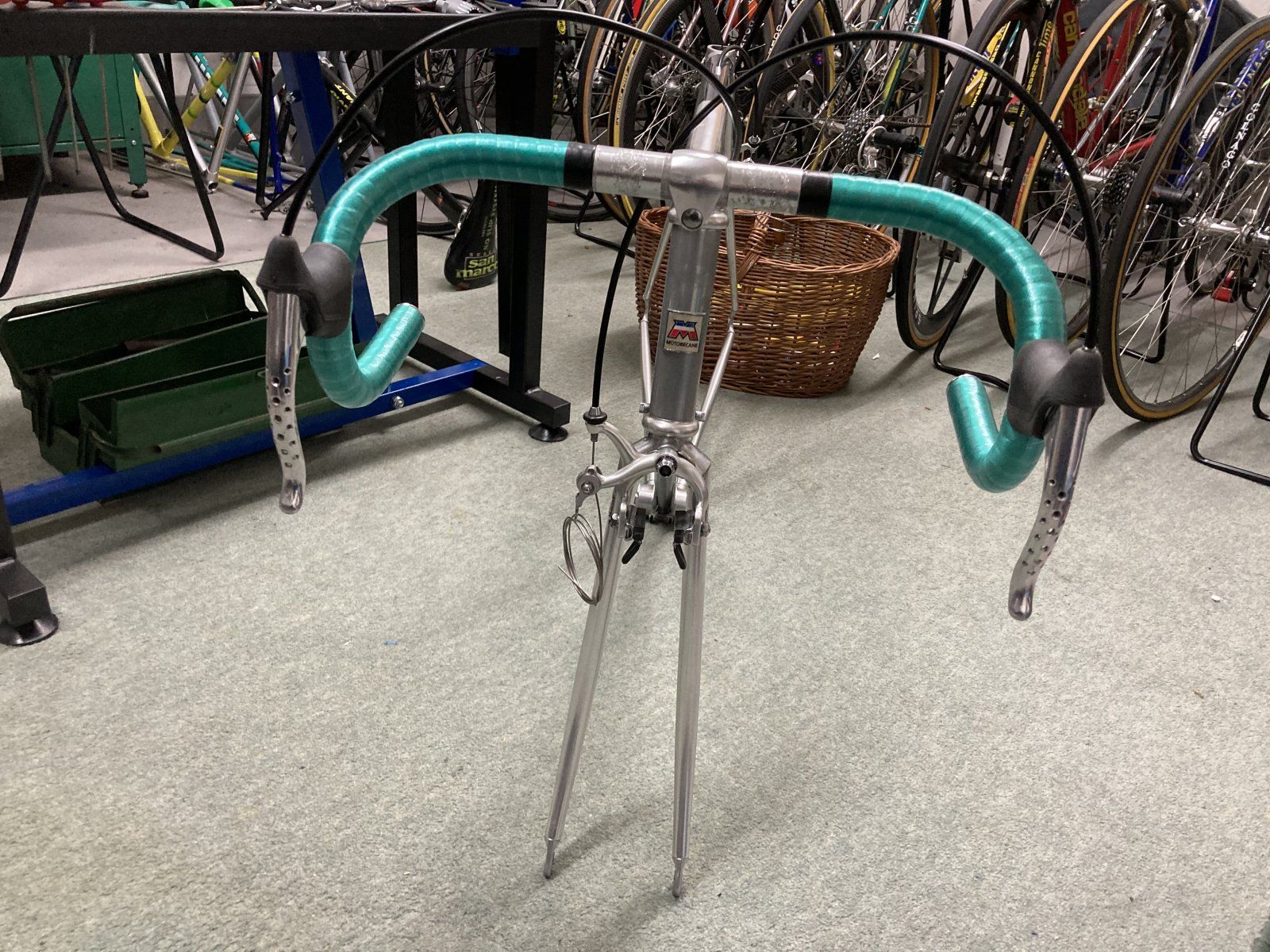

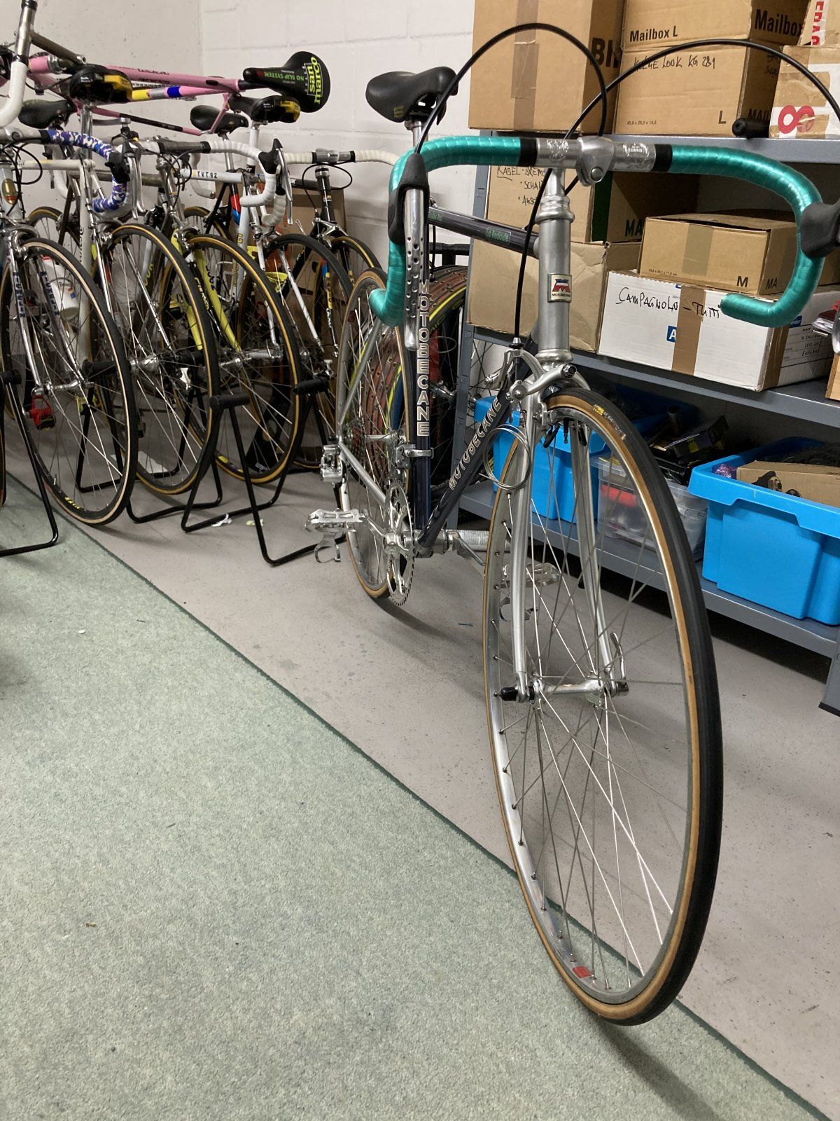

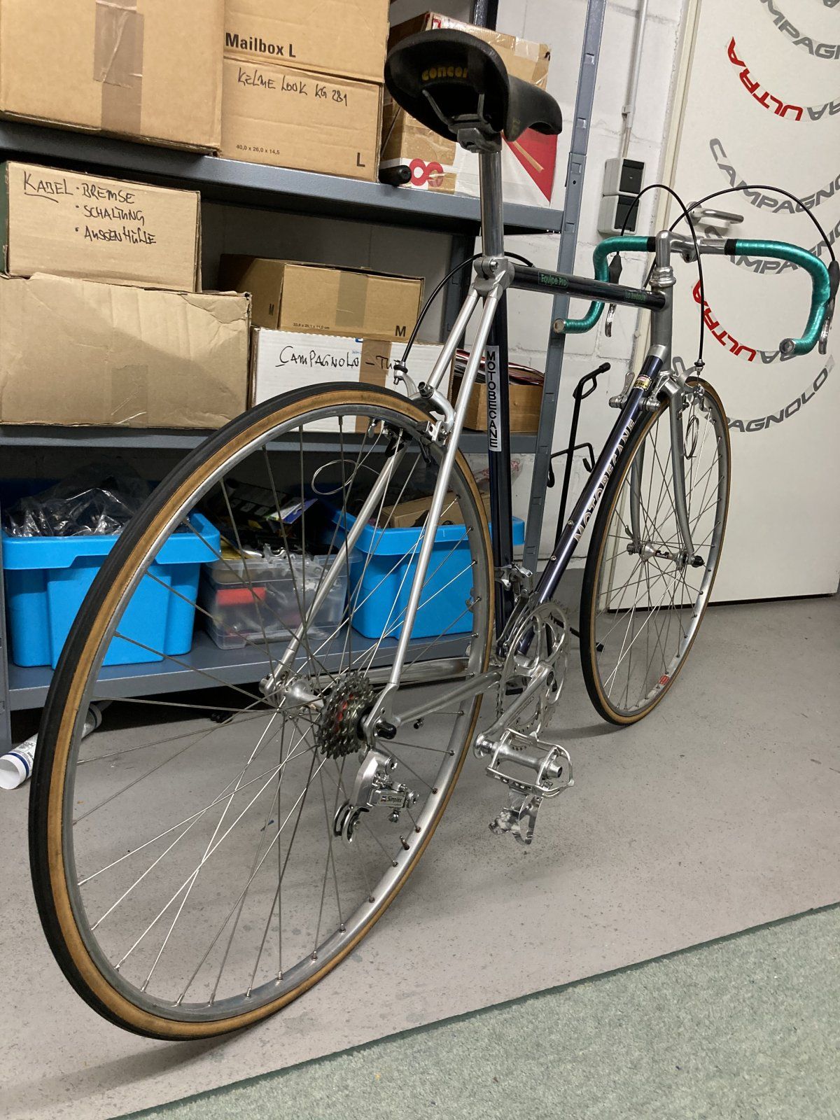

...wie findet Ihr das blau-grüne "benotto-like" Lenkerband von Shiny, obwohl es das grün der Oberrohraufkleber nicht trifft finde ich es zu diesem Rahmenset genial - die Teamvariante wär jetzt alternativ ein klassisch weisses ...
Ich finde das grüne Lenkerband passt wunderschön zum Eloxal des Rahmens. Kommt aber vielleicht auch darauf an was du beim fahren anhast. Mit den originalen Trikots könnte es sich beißen. Hab’s ja schonmal geschrieben; für mich ist Lenkerband fast schon Teil der Bekleidung. Daß es nicht perfekt zum Aufkleber passt finde ich nebensächlich.

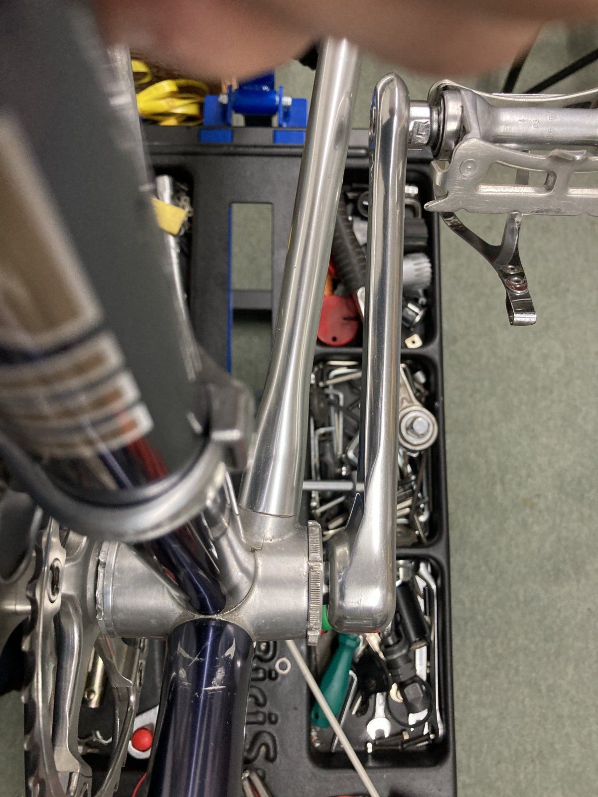

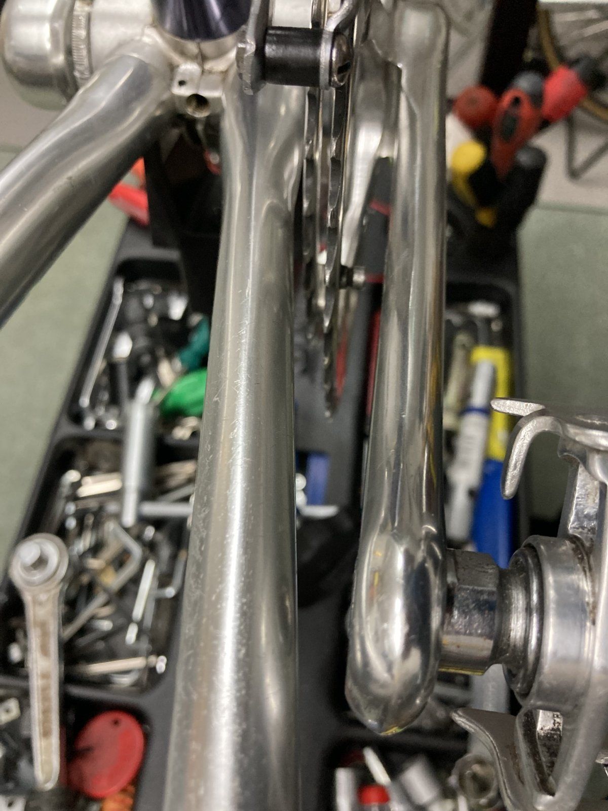

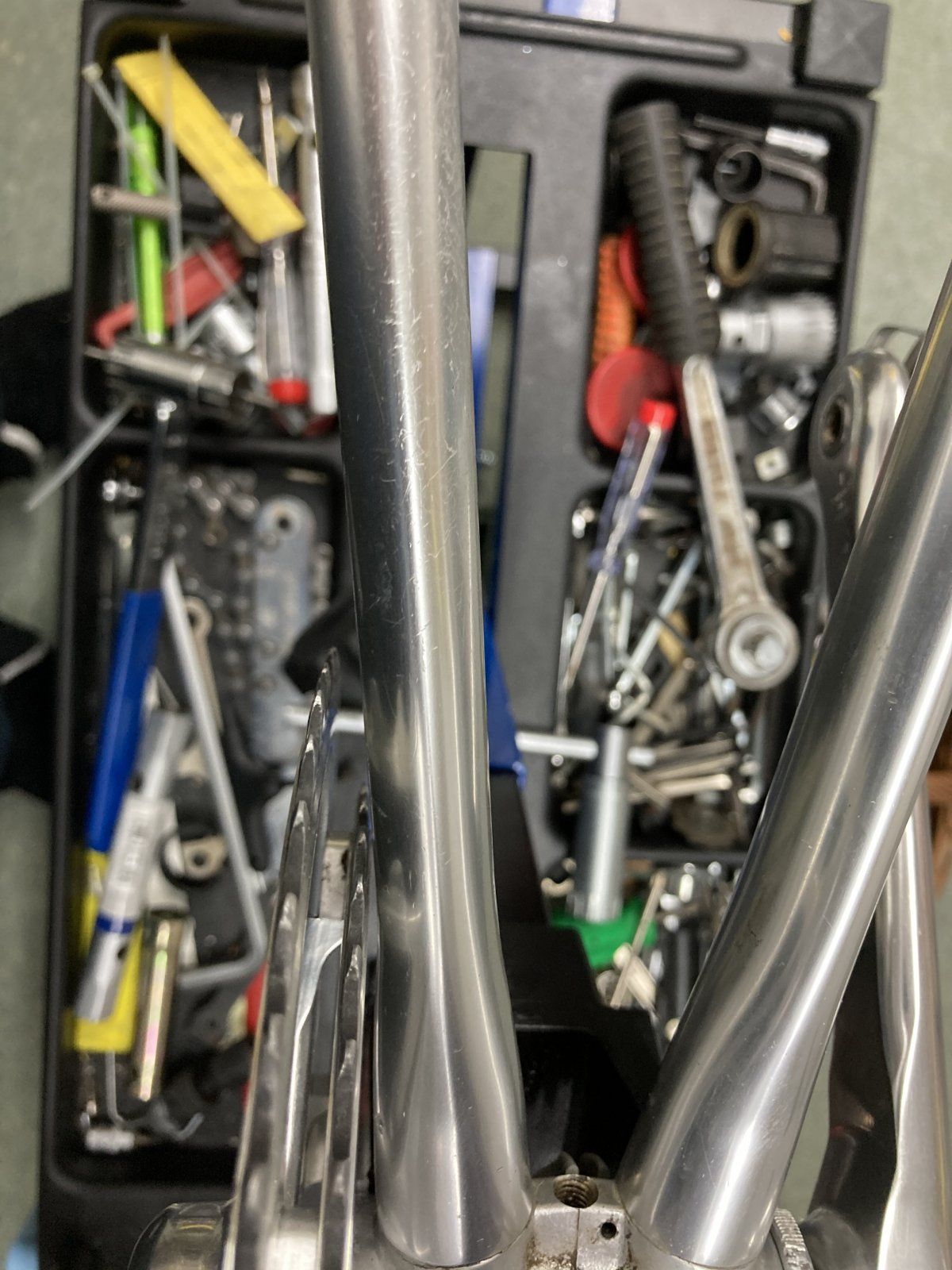

ok -weiter geht es ... und bei der Kurbelmontage hat mich gleich das nächste Problem erhascht. Stronglight Innenlager (wenn auch Spidel gelabelt) in Verbindung mit Stronglightkurbeln scheinen sich besonders zu mögen oder warum schlupft die Kurbel zumindest auf der Antriebsseite soweit auf den Vierkant druff?😩 Hatte ich doch das Müsli beim Frühstück diesmal weggelassen :D
Ok - was auf'm Montageständer funktioniert wird bei ersten Antritt eine direkte Konfrontation zwischen kleinem KB und Kettenstrebe hervorrufen - so nach dem Motto wer hält's länger aus und wann haut's den Fahrer auf'n Nüschel.
Nach einem eindeutigen Hinweis aus dem Bastelforum musste hier also was passieren.
Da es sich um ein Patronenlager bei dem Stronglight 651 Competition handelt kann man auch nicht so einfach die Welle umdrehen ohne sich mit dem Öffnen des Lagers auseinandersetzen zu müssen, das war die 1. Möglichkeit unabhängig ob's was bringen würde
2. Möglichkeit das Innenenlager auf der Antriebsseite aufspacern, damit verschiebt sich die Kurbel und die Kettenlinie etwas nach aussen
3. Möglichkeit Innenlager mit längerer Welle ... und das in Französisch, war schon schwör, das Stronglight zu finden
OK Möglichkeit 1 scheidet erstmal aus - noch nie so eine Lagerpatrone geöffnet und wohl auch nicht das passende Werkzeug dafür da:idee:Möglichkeit 3 ist nicht möglich ohne entsprechendes Lager also blieb aktuell nur das Aufspacern ... aber mit was? Internet - Alu-Spacer in 1 -3 mm aus China! anderer Tip Angelladen... nö, da kam der Tip von unserem Forumskollegen @OZachi02 ... er hätte sowas schon mal mit einem Distanring einer Zahnkranzkassette gemacht
OK - alle Kisten aufgemacht und nach so'n nem Teil gesucht. Mist die Dinger sind heut' meist aus Plastik was mir jetzt garnicht gefällt obwohl ich das Zeug ja sammle. Dann eine alte unvollständige Kassette mit noch 3 Zwischenringen aus Alu gefunden:rolleyes:
Zack gefunden und schon Abzieher angesetzt, Kurbel ab, Lager komplett raus - probiert ob das Ding übers Gewinde geht ... passt! Rechte Lagerschale mit Spacer eingebaut und vorsorglich Stossgebet zum Himmel auf dass der Konterring links noch genug Windungen auf der linken Lagerschale findet um sich dort festzubeissen ... und ...und passt gerade noch so - also alles wieder raus, rechts und links etwas Würth Schraubensicherung auf die Gewinde drauf und wieder alles soweit fest angezogen das die Welle ohne Spiel leicht dreht. Jetzt wieder Kurbel draufgeschraubt und ... wie schauts?
ich denke de Abstand passt noch - vielmehr haben meine anderen Räder (...kann man ja gucken wie's da aussieht) auch nicht. Und rein optisch - wäre die rechte Schale nicht sowieso schon verhunzt kommt das doch gar nicht mal so schlecht mit dem zusätzlichen Alu-Ring und die Kurbelabstände zu den Kettenstebe rechts und links auch ok.

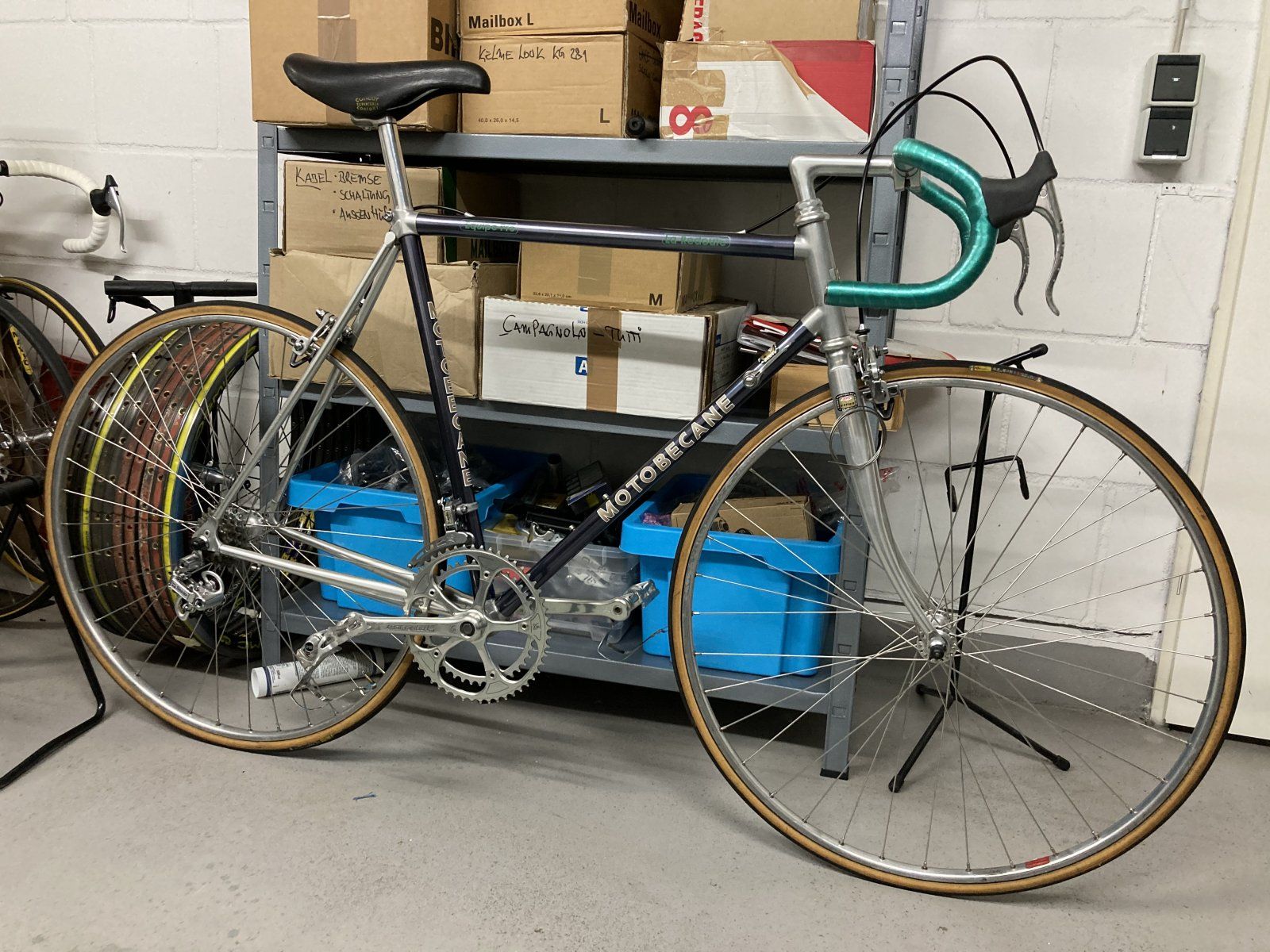

So - die Kurbel mit den Pedalen ist jetzt drauf - fehlt noch die Schaltung. Auch hier Neuland für mich beim Schaltwerk SLJ 6600 von Simplex - Wie? Wo? Kein Gewindebolzen vorhanden für das Einschrauben ins Schaltauge? Aber eine Imbusschraube anstelle zu raus schrauben. OK wird bei Simplex das Schaltwerk nicht ins Gewinde beschraubt sondern nur ins Schaltauge gesteckt und durch die Schraube die ins Schaltwerk gedreht wird fixiert "Klemmung" oder?! - hoffentlich muss ich jetzt nicht das Gewinde ausbohren um den Gewindebolzen ... aber alles ok der Bolzen geht durch das Schaltauge und lässt sich auch festziehen. vorher nur den Anschlag noch verstellen und das Schaltwerk hängt am Rahmen , schnell noch Schellenumwerfer und Schaltheben montiert ... und dann die LR beim C.M.P. geklaut damit mein MOTOBECANE jetzt noch ohne Antrieb hier optisch eine gute Figur macht (s. Bilder)
Uiihh - fast fertig :D Sorry ich find's ...
Es fehlen nur noch der Antrieb (Kette) die Schaltzüge, die Riemen für die Pedale und natürlich die eigenen Laufräder aus GP4 und Maillard 700 ...
Anhang anzeigen 878478Anhang anzeigen 878479Anhang anzeigen 878480
Anhang anzeigen 878490Anhang anzeigen 878492
