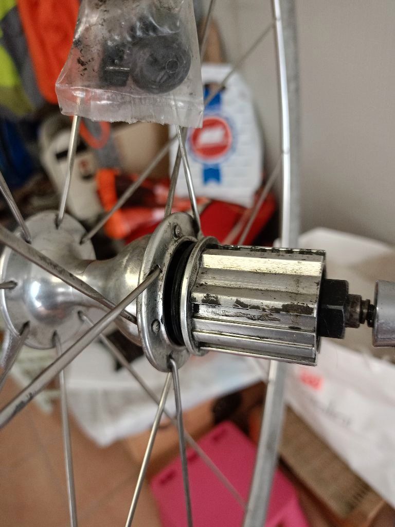

Option 1: Shamal 28" - 16 Speichen - Campa Record Riginalnaben - 8f Record Titanium Freilauf:

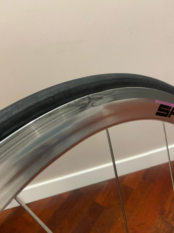

-> Zum Zustand der Felgen gilt es zu sagen, dass sie aus irgend einem Grund vom Vorbesitzer grob abgeschliffen wurden. Das Alu sollte ich optisch durch polieren wieder in einen schönen Zustand kriegen können.
Die Frage:
a) Ist eine solche Felge technisch noch zu gebrauchen wenn sie keine Risse o.ä. aufeweist?
b) Sind Campa Shamals im Originalzustand irgendwie behandelt? (Lackiert, Poliert, Eloxiert?)
c) Aktuell habe ich ein Shimano 600 Arabesque Schaltwerk mit dazugehörigen Rahmenschaltung hier, das ich süäter einbauen möchte. Möchte allerdings für den Freilauf keine Titanium Kassette kaufen. Kann ich eine 9f Campa-Kassette mit losen Ritzeln durch Spacer auf die Titanium Record 8f Nabe montieren? (Wenn ja welches Ritzelpaket und welchen Spacer benötigt man? Gerne Beispiele verlinken.) Ist das Campa-Ritzelpaket dann einwandfrei mit dem Shimano Schaltwerk kompatibel?

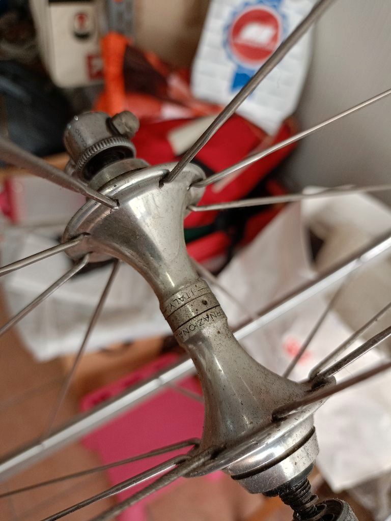

Option 2: Shamal 28" - 16 Speichen - Hinten mit 16 Speichen auf 32er Campa-Nabe eingespeicht:
-> Zum Zustand der Fegen gilt es zu sagen, dass die Oberfläche gut aussieht, die Felge allerdings an 2 Stellen Dellen (wahrscheinlich durch Schlaglöcher) aufweisen. Kann man eine solche Felge noch bedenkenlos fahren? Bemerkt man solche Dellen beim fahren / bremsen sehr? Kann man den Zustand noch verbessern / reparieren?

Zu opt1: Hier wurde der 8-fach Originalrotor (schwarz, Stahl, flache Nute) gegen einen 9/10-fach Rotor ausgetauscht (silber, Alu, tiefe Nute). Der Abstand Nabe Rotor hat eine merkwürdige Lücke. Offensichtlich passen die Teile nicht zusammen. Ob das funktioniert???
Original war die Felge anodisiert.
Zu opt2: Hier passen nur Campa 8-f. Kassetten drauf. Gibts aber für unter 40€ neu. Aber nachgebastelte Rundspeichen...
Beides würde ich nicht nehmen, ist mir zu viel Bastelbude ohne Vertrauen. Wenn "hochwertig" und "Hingucker" gefragt ist - der Zustand ist zu schlecht. Weitersuchen oder vielleicht doch das Gipiemme?
Gruß messi
Bei option 2 hat der verkäufer außerdem am hinterrad mal locker jede 2. speiche ausgelassen.
Finger weg
Ja das habe ich gesehen. Hier wurde die Originalnabe und Speichen durch eine 32 Loch Nabe ersetzt. Dennoch hat die Felge ja nur 16 Löcher zum einspeichen. Die Frage ist obs funktioniert und hält.

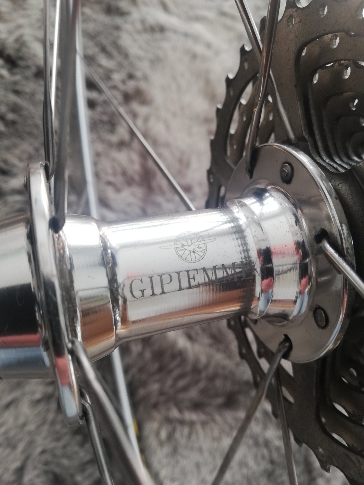

So. Kauf getätigt. Die Gipemme Tecnos sind geworden. Richtig schöne Räder finde ich! Mein Glück war zudem, dass der Vorbesitzer sie mit im Carbonlook gewrapped hatte und somit die Felge eigentlich eine fast perfekte Oberfläche aufweist. Sogar die Aufschriften noch Tip-Top. DAzu gabs noch Campagnolo Schnellspanner. Hab gestern schon mal das erste Rad intensiv gereinigt und poliert. Möchte euch die Bilder nicht vorenthalten. Deswegen als Dankeschön für die Unterstützung ein paar Bilder vom Bling-Bling.
P.s. Den Thread zum aufbau des Vitus werde ich dann im Vintage Bereich eröffnen und hier dann noch den Link dazu setzen für alle die es interessiert.
Und jetzt sollen die Bilder sprechen,
Grüße Michi
