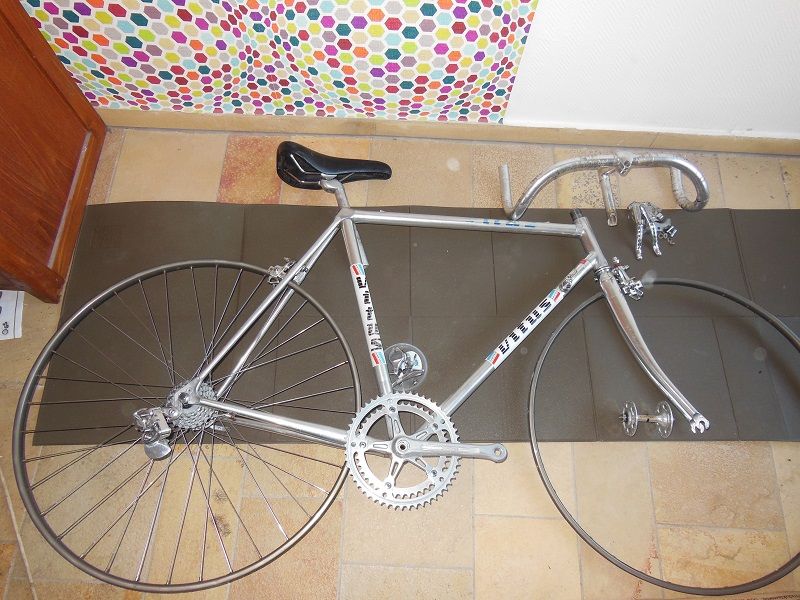

ich wollte was relativ leichtes günstiges nach smolik aufbauen.
Ne Drehbank und eine Säulenbohrmaschine hab ich ja neuerdings.
Da hab ich bei dem Rahmen zugeschlagen
http://www.ebay.de/itm/Vitus-979-Re...87?pt=LH_DefaultDomain_77&hash=item3aa4356c8b
Die Vermutung lag nahe, das es die Verbindung Sitzrohr/Tretlagermuffe war, die sich gelöst hatte, so war es auch.
Der vorherige Besitzer hat es mit Sekundenkleber versucht, ohne eine Säuberung durchzuführen...
Mit 2 Personen war es kein Problem das Rohr weit genug anzuheben um es sauberzumachen und zu schmirgeln.
Danach UHU Endfest, das sollte halten.
Nach weiteren Erkundigungen zu Möglichkeiten zur Gewichtsreduzierung, bin ich über was anderes gestolpert.
Daher kurz und knapp.

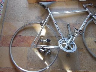

Das Rad bekommt was noch da ist und einigermassen zusammen passt. 105/600 mix
Mein neues Alltags/Einkauf/Allesnichtsoschlimm Rad

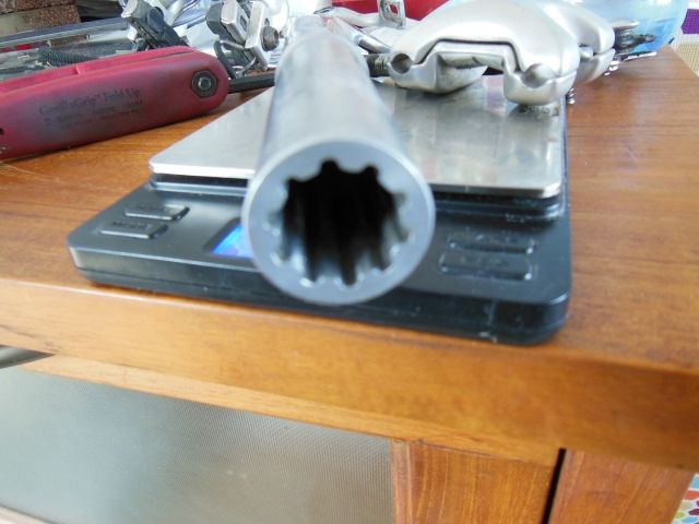

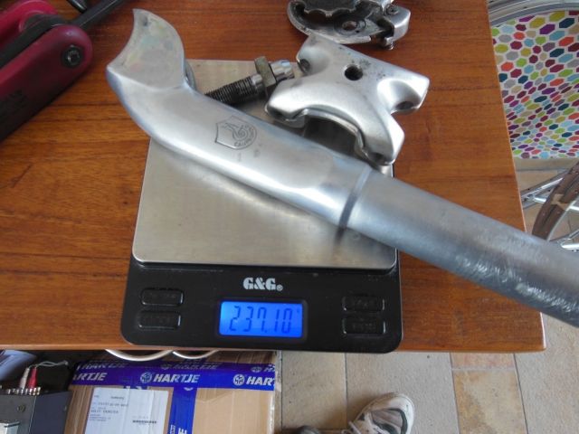

Die Sattelstütze ist ja 23mm, die abgedrehte war 25mm, allerdings kann sie so ja nicht bleiben, wegen Träger gleicher Biegebelastung und so...
Das mit der 6400 überleg ich mir, allerdings wäre DD ja auch ne Möglicjkeit.
Die Übergangsstelle kann jedenfalls nicht so bleiben.
Zudem was soll der Mist im Rohr ?
Das ist doch nachträglich gemacht, vermutlich um die Stütze besser einspannen zu können.
Die dünnste Stelle ist gut 3 mm, laut Smolik sollten 2mm im Klemmbereich nicht unterschritten werden.
Kann also glatt ausgebohrt werden.
Wobei die Sattelklemmung beim Vitus ja nicht gerade materialschonend für die Stütze ist.
Mal sehen wieviel Gewicht übrigbleibt.

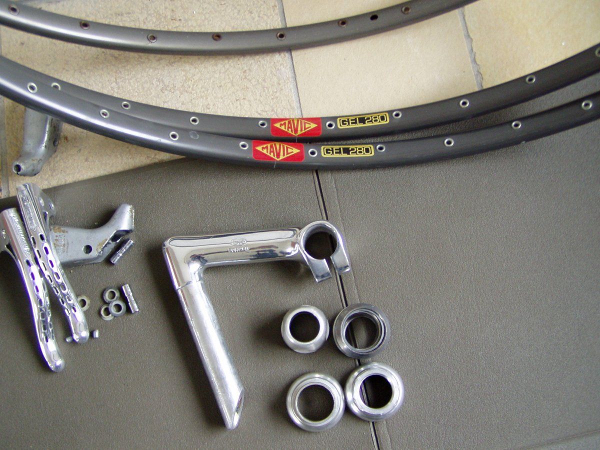

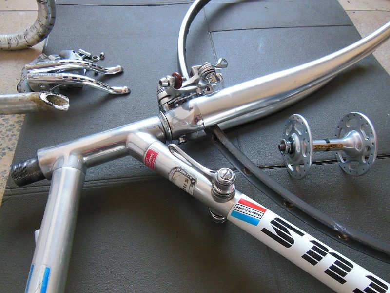

Links lag der Vitus Rahmen, ganz rechts in meinem Blickfeld die Kiste mit der 105er, dazwischen der Bildschirm mit der Superbe...und irgendwo dazwischen die Simplex Hebel...was soll ich sagen.
Der Kashimax gelabelte Sattel wird noch neu bezogen.
Auf dem Bild ist der Steuersatz Stronglight A9 mit Sugino Mutter (39g aus dem vollen gefräst!)
und die Pedale (SR Campa-Clon) nicht zu sehen.

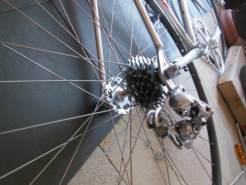

Ob ich die GP4 dranlasse weiss ich noch nicht, ich hab im Keller noch Mavic in silber für clincher, mal sehen.
