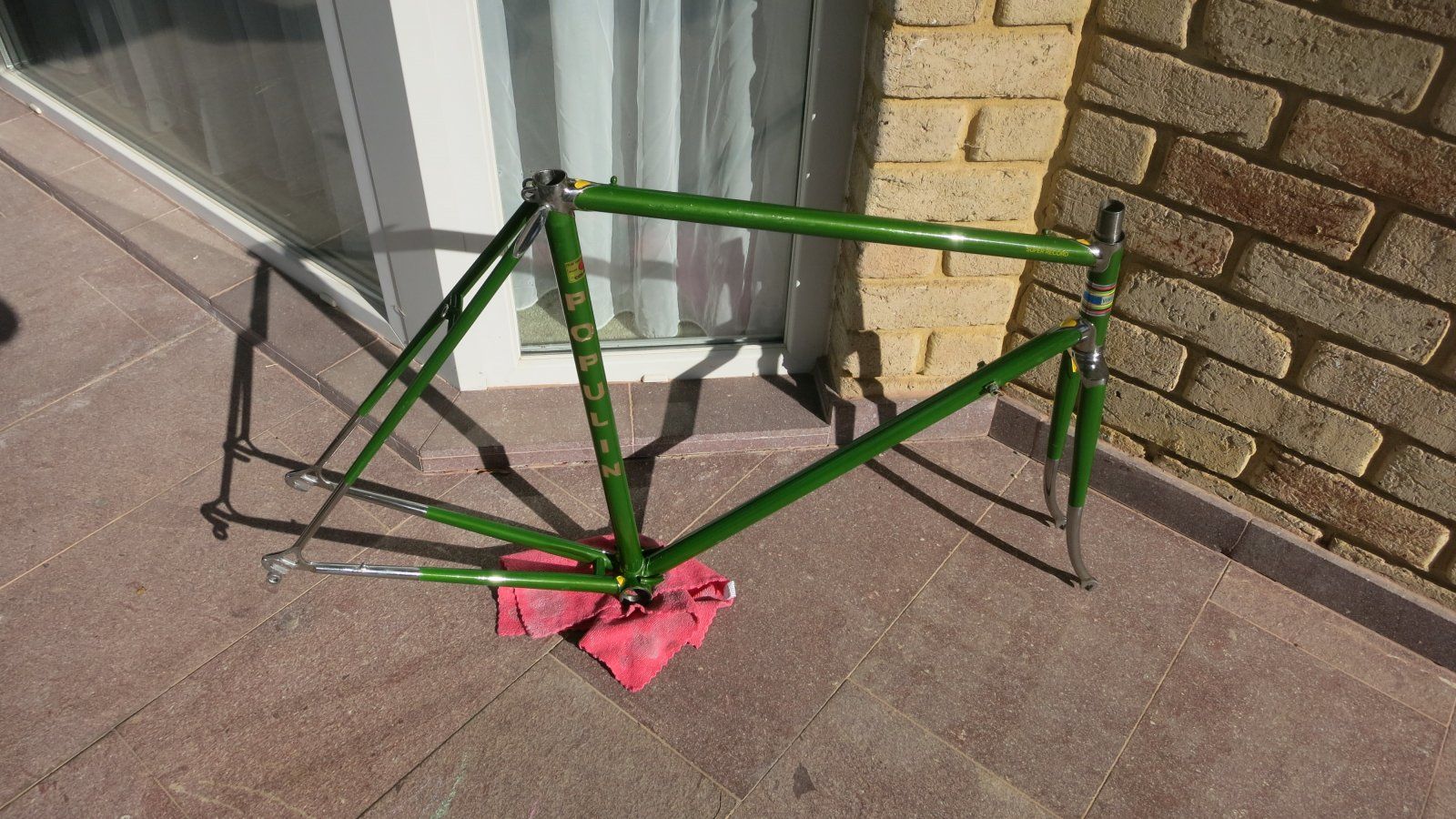

Vincenzo Populin: Aufbau einer unbekannten grünen Schönheit
Kurioses Rad. Absolut charakterischer Stil. Die Strebenanlegung an die Sattelstrebe und Sattelklemmung ist absolut eigenwillig.
Das Tretlager und die inneren Übergänge der Columbus Rohre zu den Muffen sind wirklich fein befeilt.
2,5 kg ist geläufiges Gewicht für Rahmen aus Columbus zu dieser Zeit. Ich denke den Chrom bekommt man an vielen Stellen noch deutlich schöner poliert.
Schönes Projekt, fernab vom Colnago Mainstream.
Ja, kurios trifft es
wahrscheinlich ganz gut. Die angelötete Bremskabelzugfuehrung, Flaschenhalter mit Schelle und vielleicht auch Rahmengeometrie eher etwas älter als 73-75, aber kurze Ausfallenden und angelötete Sockel für die Schalthebel relativ modern.
Zum Gewicht muss ich sagen, dass ich sehr wenige andere Rahmen gefunden habe, die aus der Zeit sind und so leicht sind. Bei 58 c-t Rahmenhöhe sind 1.9 kg oder etwas mehr üblich, und häufig nur auf Rahmen ohne angelötete Sockel und Bremskabelfuehrungen. Meine Zahlen kommen aber nur von Ebay Händlern, vor allem die Italiener 'art bikes' und 'chiassa1968'. Die haben verlässliche Rahmen und Gabelgewichte auf ihren Internetseiten.
So viel ich weiss, haben gewisse Hersteller bei der Gabel Gewicht gespart, indem sie die inneren Verstärkungen nicht verlötet haben. Patelli hat das gemacht, unten ein Bild eines Marchesini/Patelli aus der Zeit das vor Kurzem auf Ebay zu haben war. Da ist die Gabel dann wahrscheinlich 50g leichter?

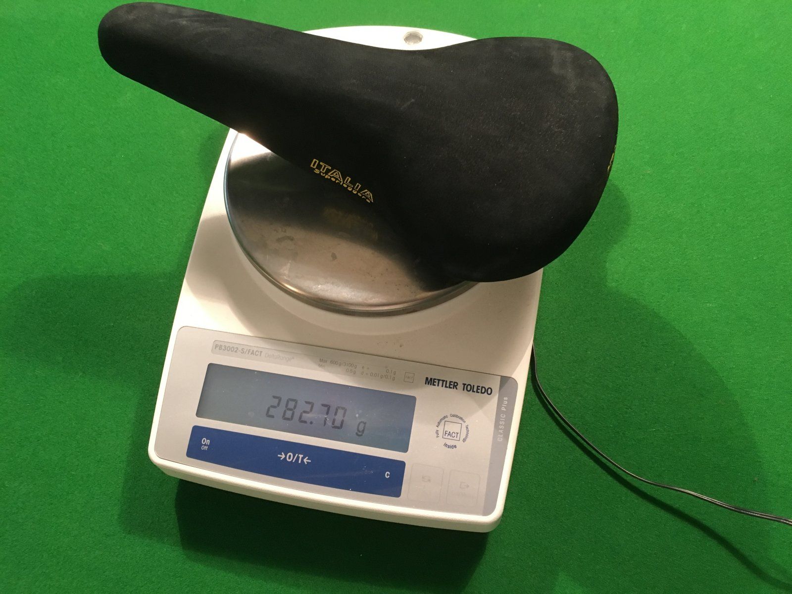

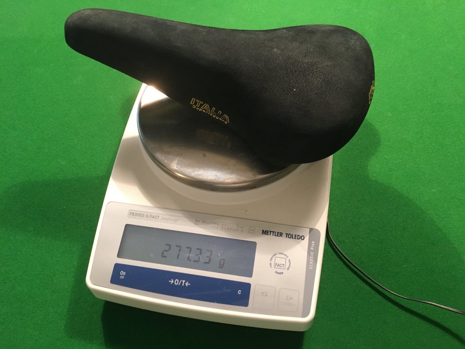

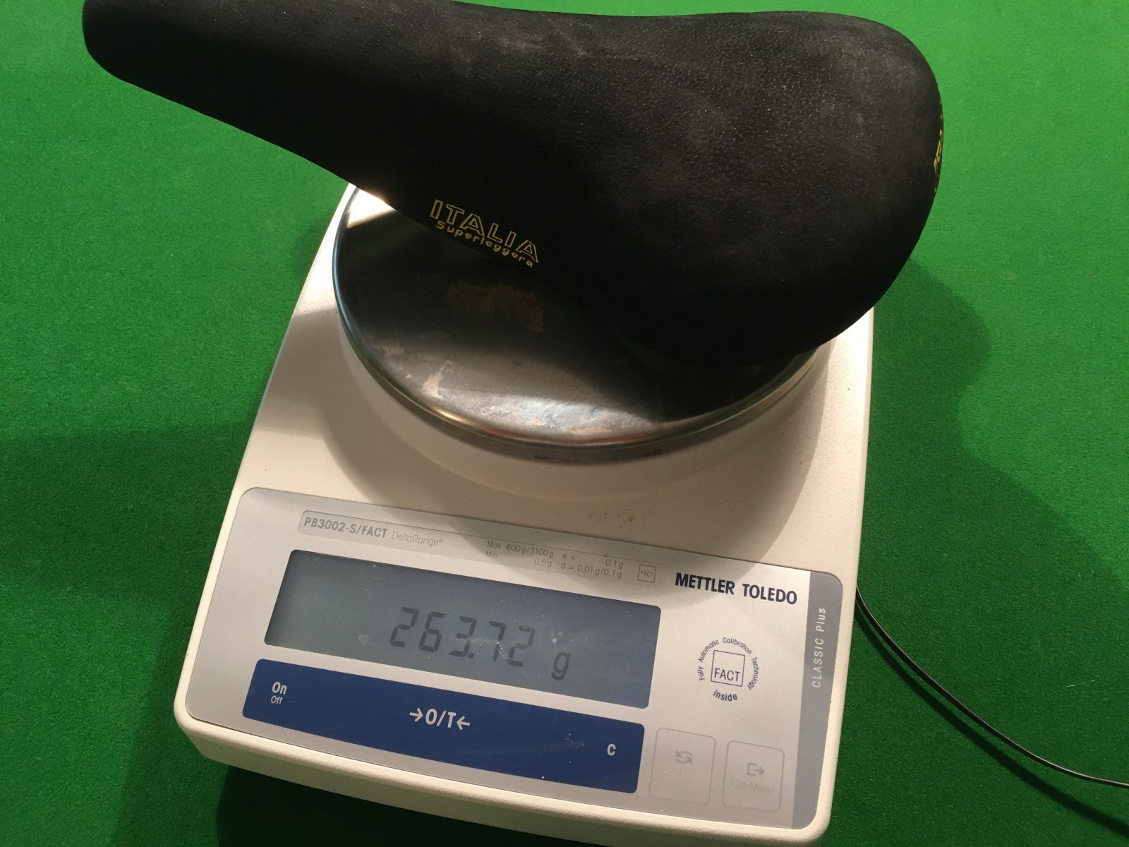

Hatte letztes Jahr ein paar Selle Italia Superleggera gekauft, der leichteste davon wird auf das Populin wandern. Find die Gewichtsunterschiede ziemlich gross. Unten die Bilder.

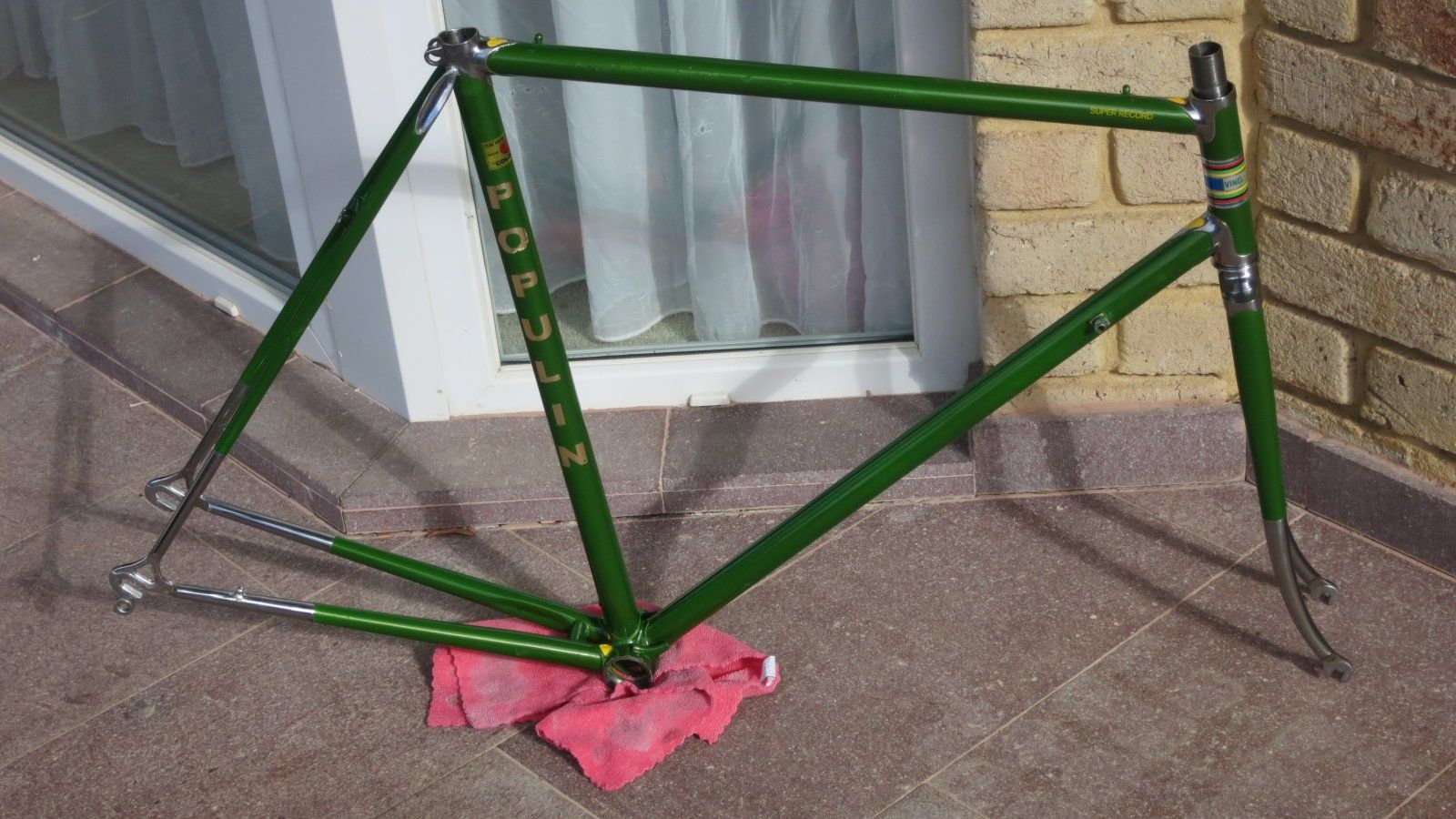

Und nun zum Ist-Zustand des Rahmens, nach sehr viel Zeit und wenig Geld (ca. 60 Euro). Die Details werde ich dann irgendwann liefern:
Rahmen wurde sehr bewusst auf Leichtbau gemacht, nicht nur die kurzen Ausfallenden sparen da Gewicht, sondern auch die Bremskabelzugfuehrung und die angelöteten Schalthebel. Im Rahmen wurde auch gespart, vor allem mit ausgesparten Muffen und deren abschleifen, und grossen Löchern im Steuerrohr und SitzrohrAnhang anzeigen 786560Anhang anzeigen 786561. Unten ein paar Bilder, aufgenommen bei wunderbarem Sonnenschein und sehr milden Temperaturen Anfang November (Mai) hier in Australien:

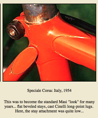

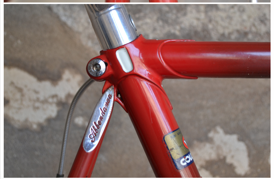

Hallo FM1234,
Hier drei Räder, die über die Jahrzehnte hinweg mit ähnlicher Stre
benanlegung an die Sattelstrebe gebaut wurden. Bin sicher, es gibt mehr davon:
-Masi aus den frühen 50zigern
-Abbondanza aus den 80zigern. Anscheinend ist Abbondanza eine Marke, die Giamé und Villata gemeinsam ins Leben gerufen haben
-Gios aus den spaeten 80zigern

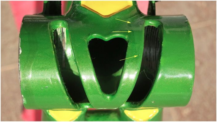

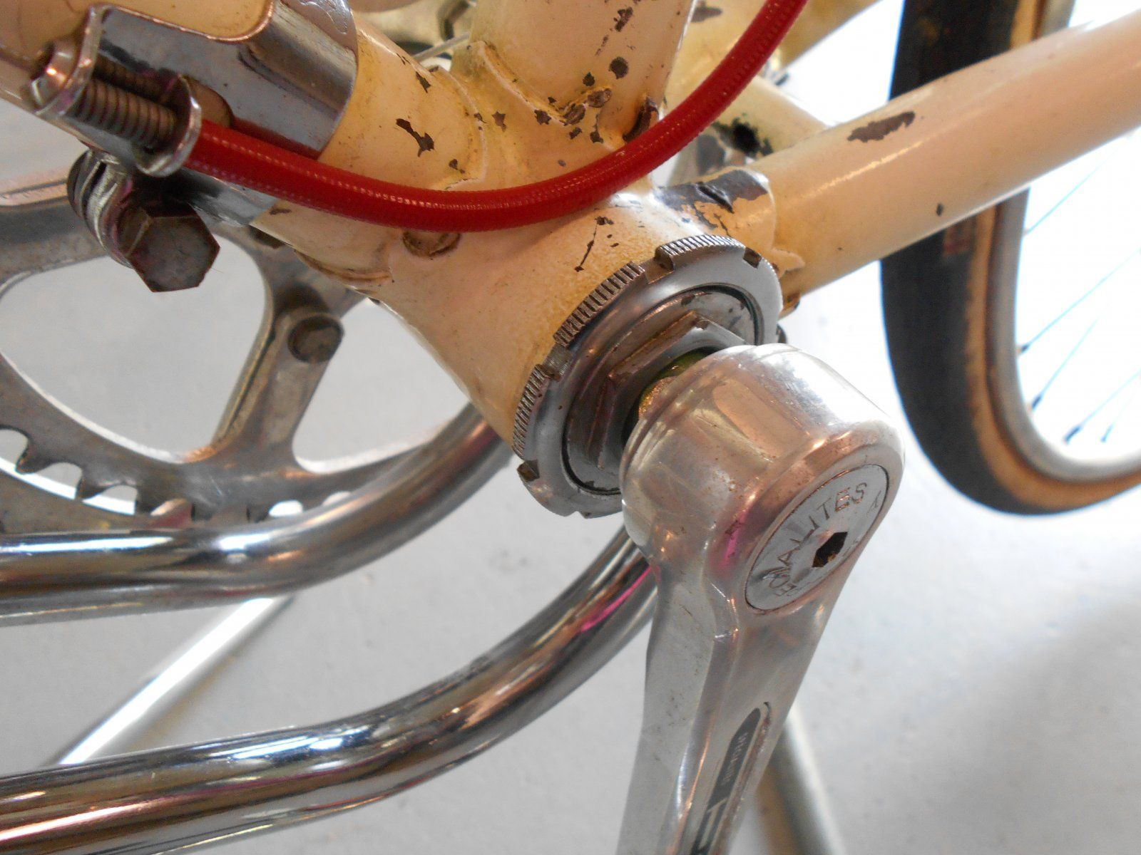

Fand ich auch, und das fast nicht mehr vorhandene Tretlageergehaeuse war ein ganz grosser Punkt, das Rad überhaupt zu kaufen. Nicht weil ich das an und für sich sinnvoll finde, aber weil ich solche Aussparungen bislang bei niemandem gesehen habe. Und das schön verlängerte Herz in der Mitte war zum 'verlieben'. Das Teil ist schon im avi1990 Faden, muss aber wahrscheinlich die neue Version auch zeigen. Die alte Version hatte verronnene Farbe, oder wahrscheinlich eher verronnene Grundierung rechts. Solch zu dick aufgetragene Stellen hatte der Rahmen auch anderswo. Also armer Populin hatte einen schlechten Verchromer und einen eher schlechten Lackierer..
Unten ein vorher und nachher Bild des Tretlagergehaeuses, man sieht auch die geringfügig andere Farbe die ich mit dem
airbrush aufgetragen habe, oder wenigstens sieht man wo es abgedeckt wurde (bin ein absoluter Anfänger bei diesen Lackierungen):

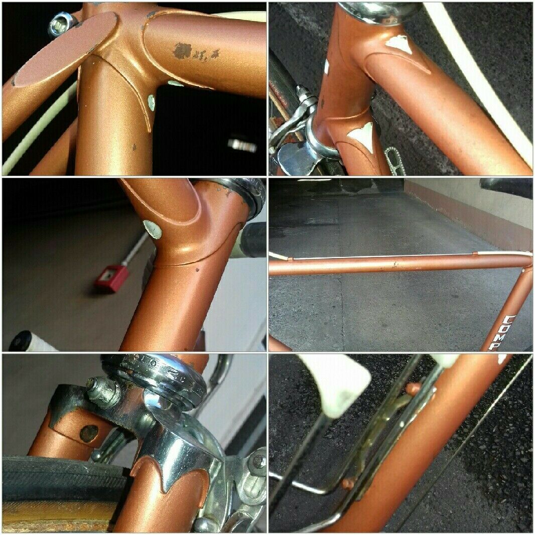

Mit dem Lack ist ja nicht schlimm aber ist da auch ein Riss?
