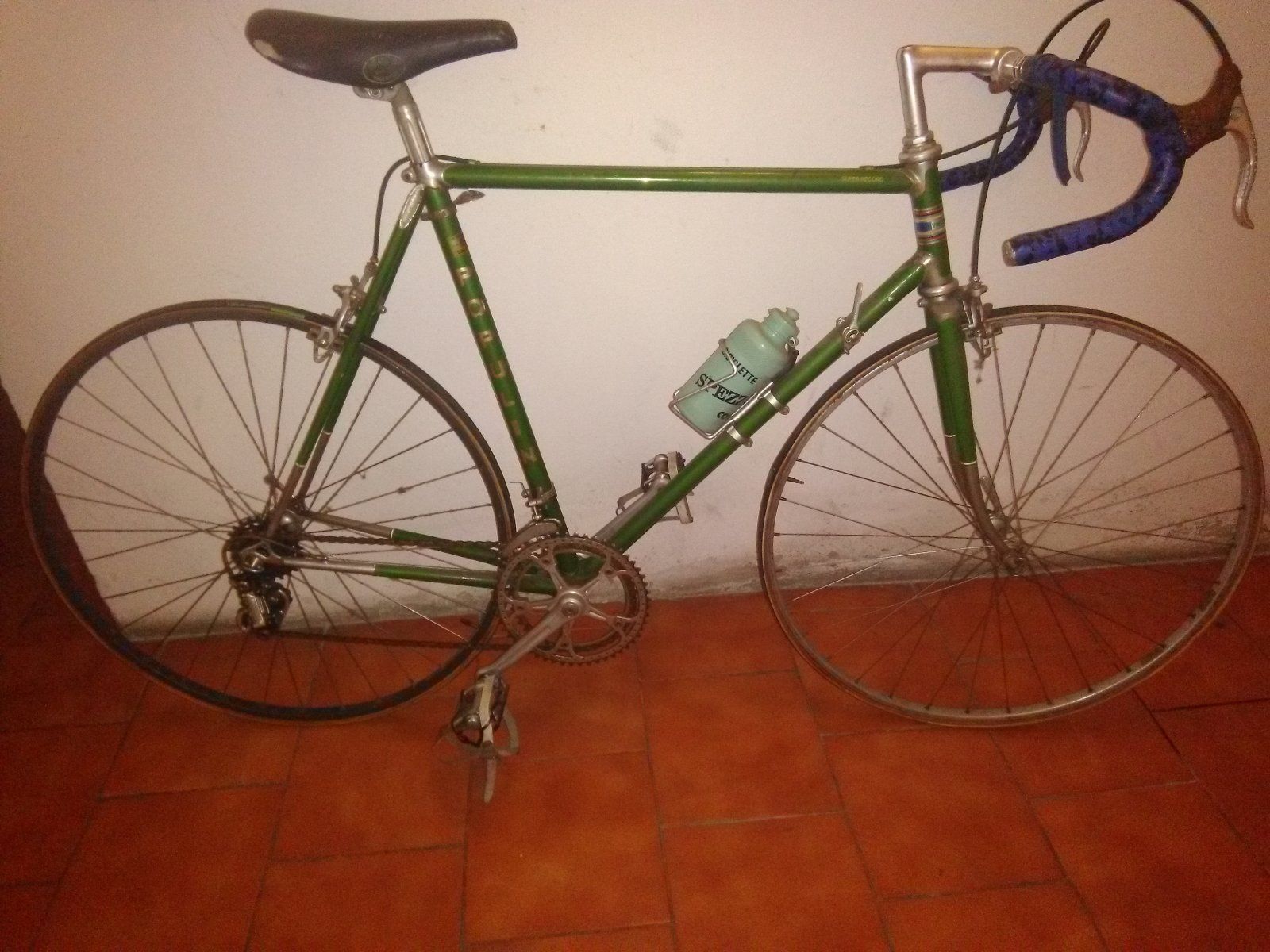

Mitte des letzten Jahres habe ich ein Rad in Italien gefunden, das mir wegen der grünen Farbe gefiel. Der Preis war eigentlich relativ hoch (600Euro), aber es war ein Rad mit früher Campagnolo Super Record Ausstattung. Als neuer Alteisensammler ist man wahrscheinlich entweder an den bekannten Radmarken interessiert, oder eben an den
bekannten Teilen. Bei mir ist es das Letztere...

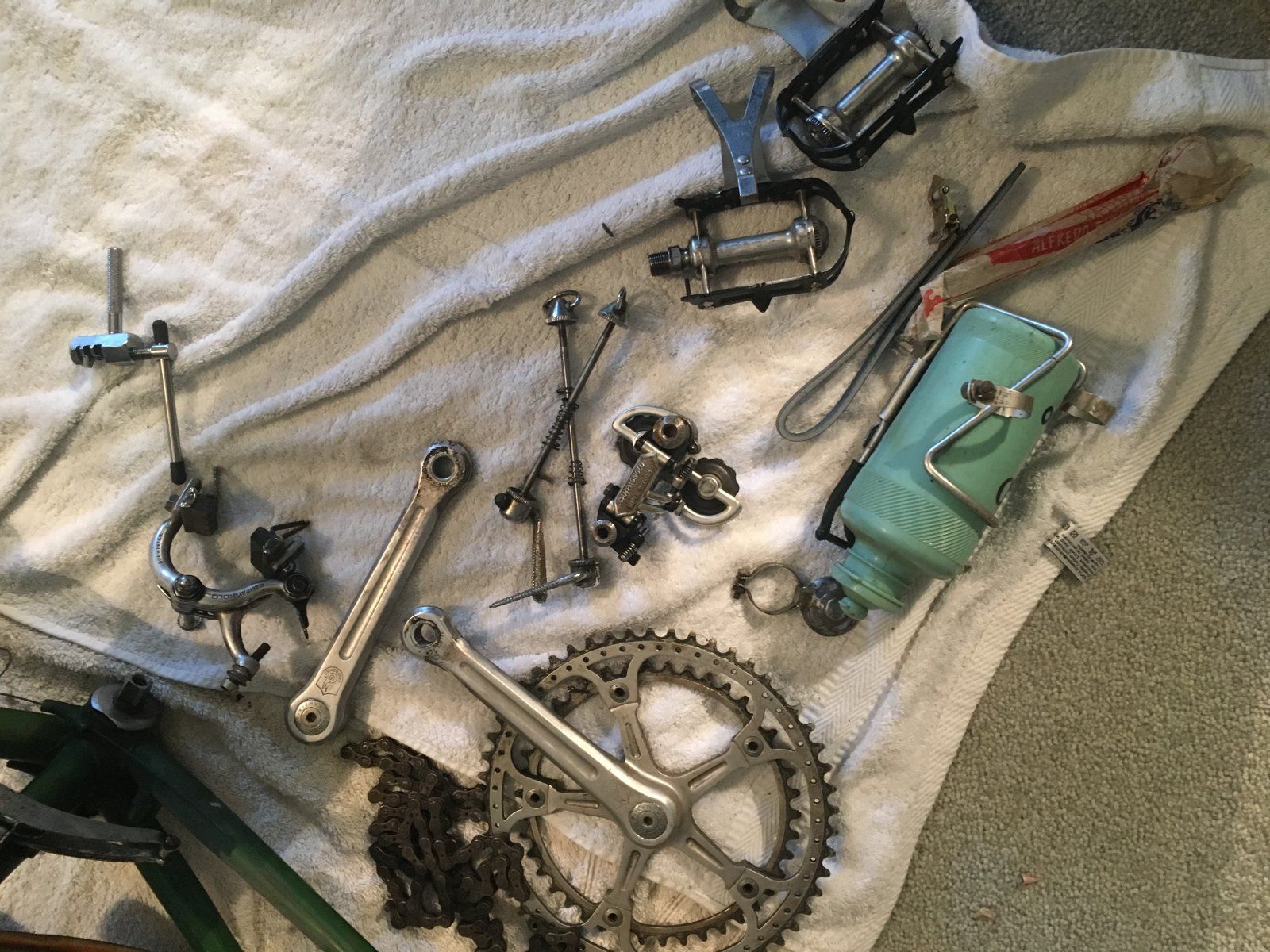

Unten ein Bild aus der Anzeige und zwei Bilder vom Rad wie es bei mir ankam:

Kurbeljahrgang ist 1973, wie Regges schon richtig gesehen hat, ist das Innenlager kein Titanlager. Hinten hatte es ein Schaltwerk aus dem 1975. Pedalen sollte Regges auch schon erspäht haben, sind mit Titanachsen. Bremshebel muss ich irgendwann auch zeigen, bin mir da nicht ganz sicher. Aber jetzt weiter mit der Geschichte, Fragen kommen dann bald auch noch...

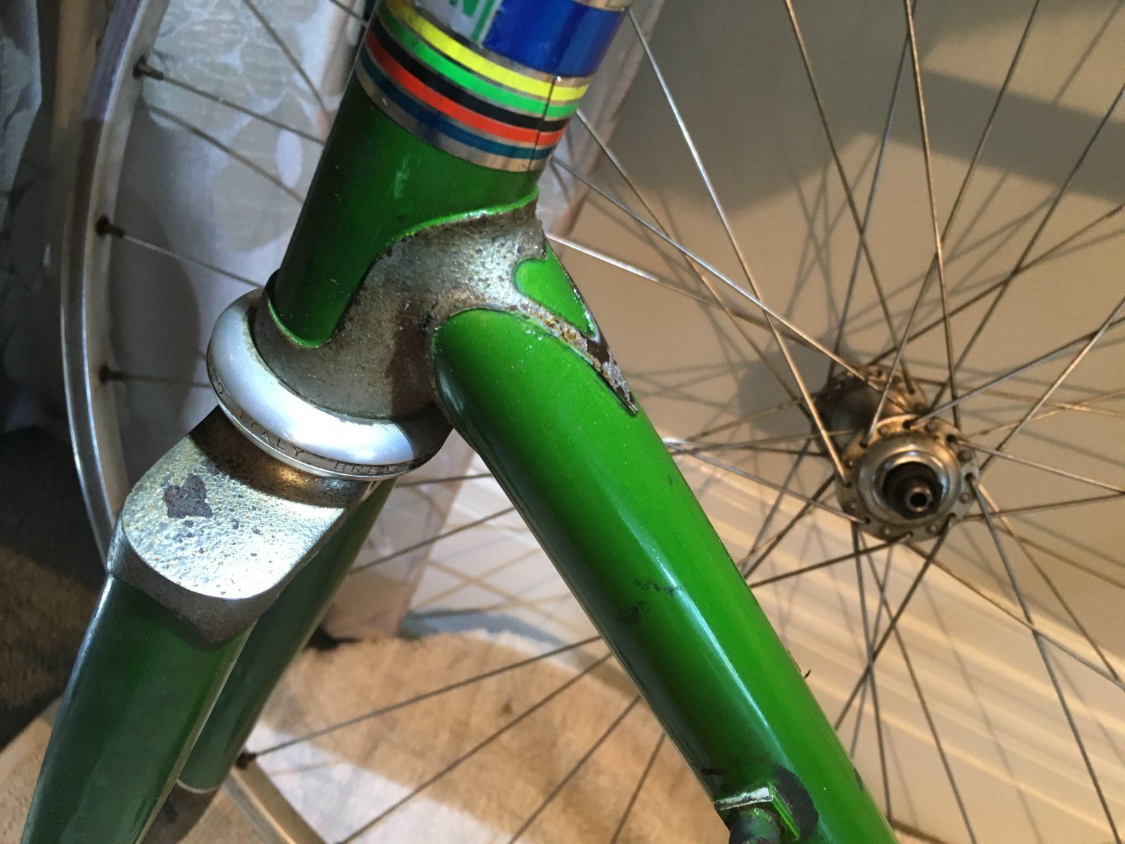

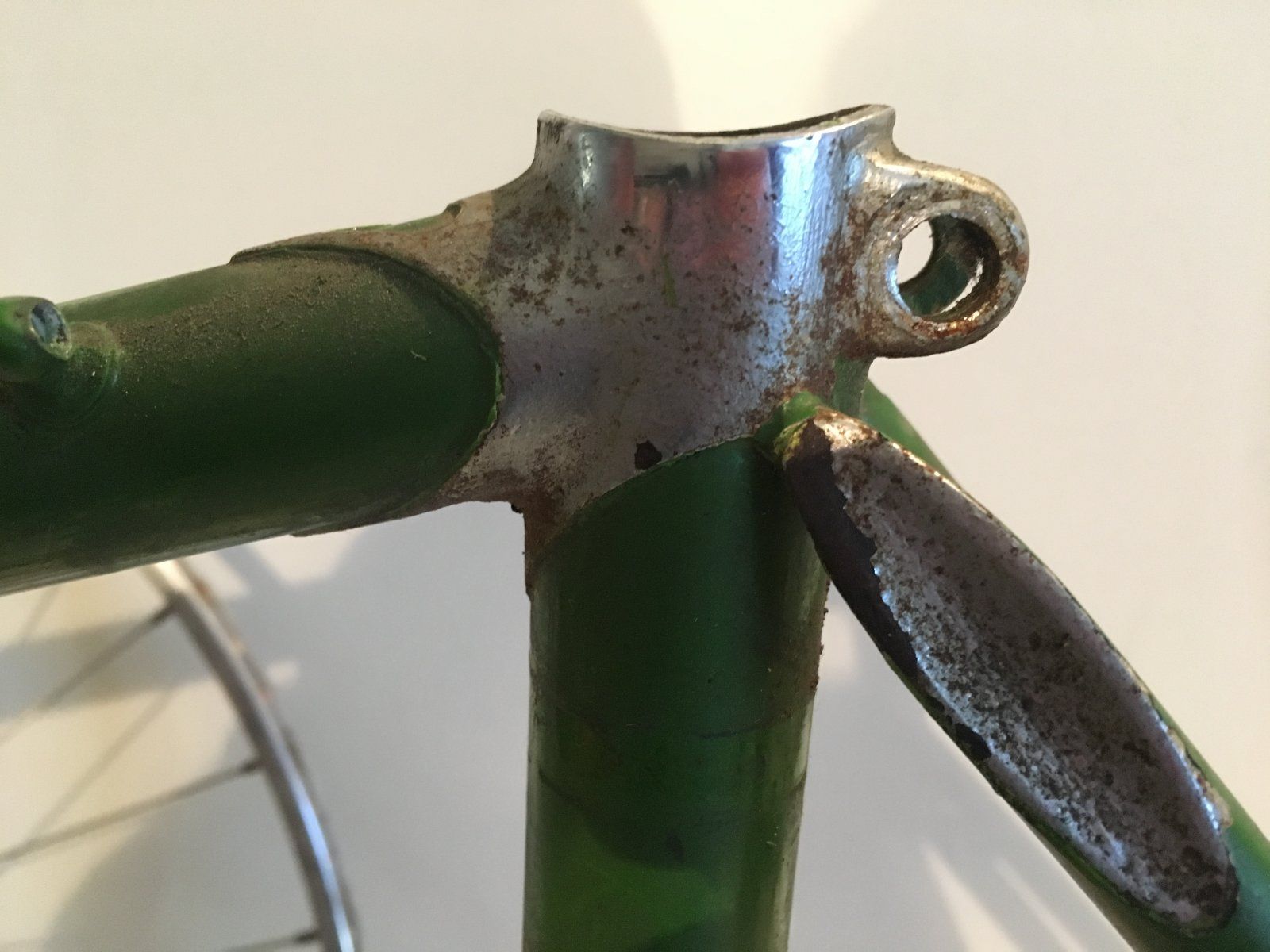

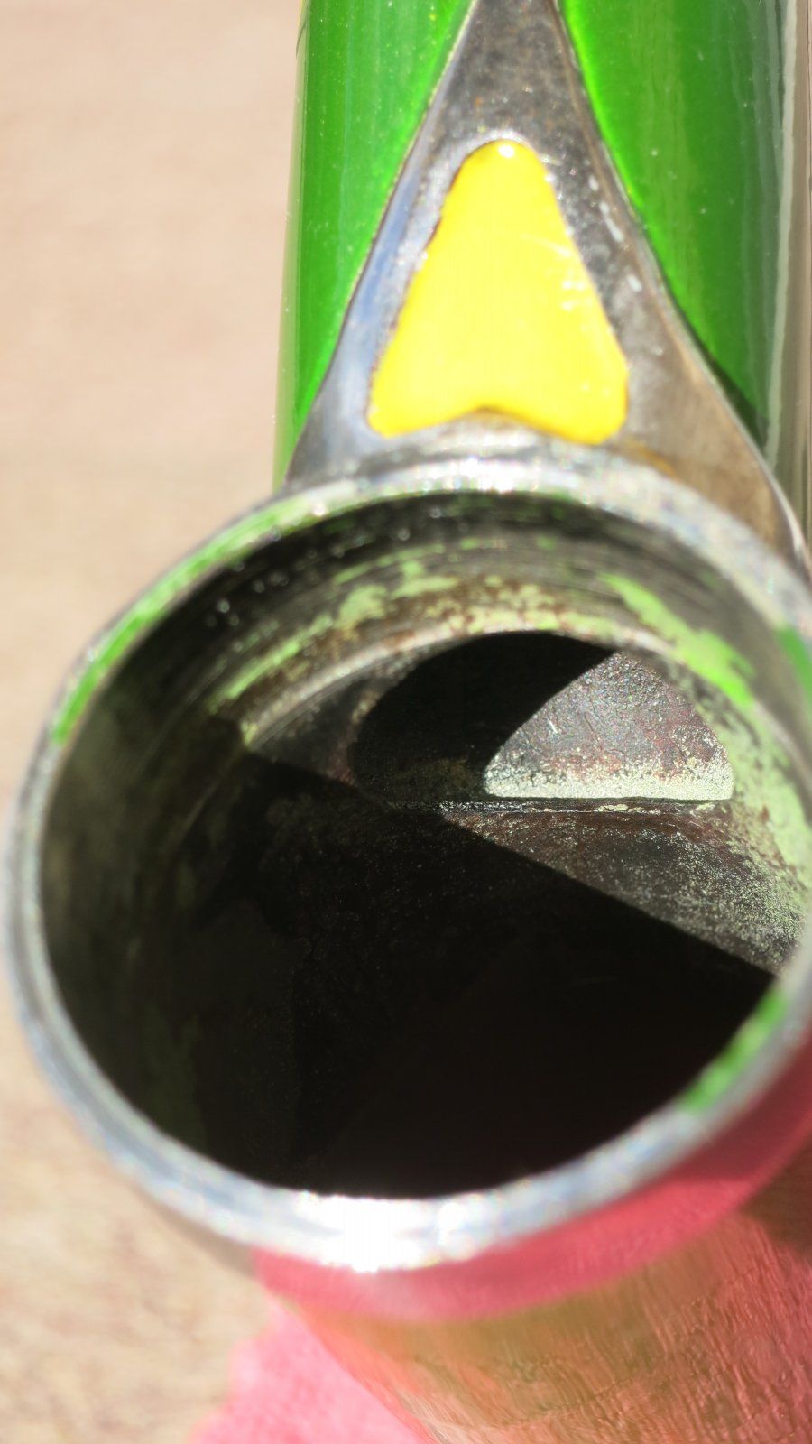

Der Zustand des Rades war (und ist) durchzogen. Eigentlich wurden die Teile und das Rad wenig gebraucht, aber die Schönheit wurde über längere Zeit (Jahrzehnte) im feuchten Keller vergessen. Und wie es so kommen kann mit schlecht verchromten Teilen, hat sich die Feuchtigkeit sehr gezielt dort angesetzt. Viel mehr als mir lieb ist, unten Bilder dieser Teile

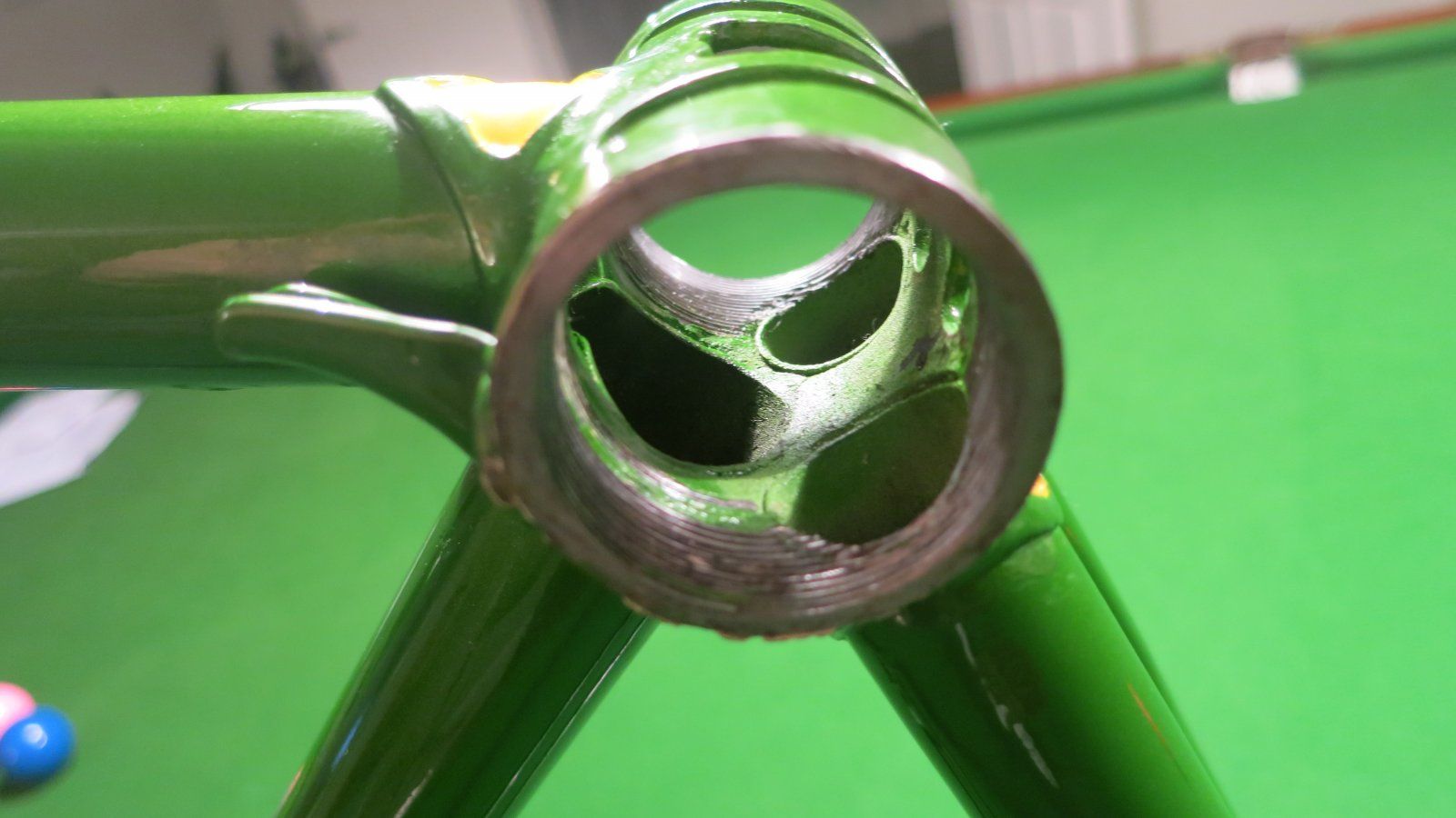

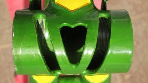

-Es hat zahlreiche schöne Muffenaussparungen, vor allem die Tretlagermuffe hatte es mir angetan(Bilder folgen)

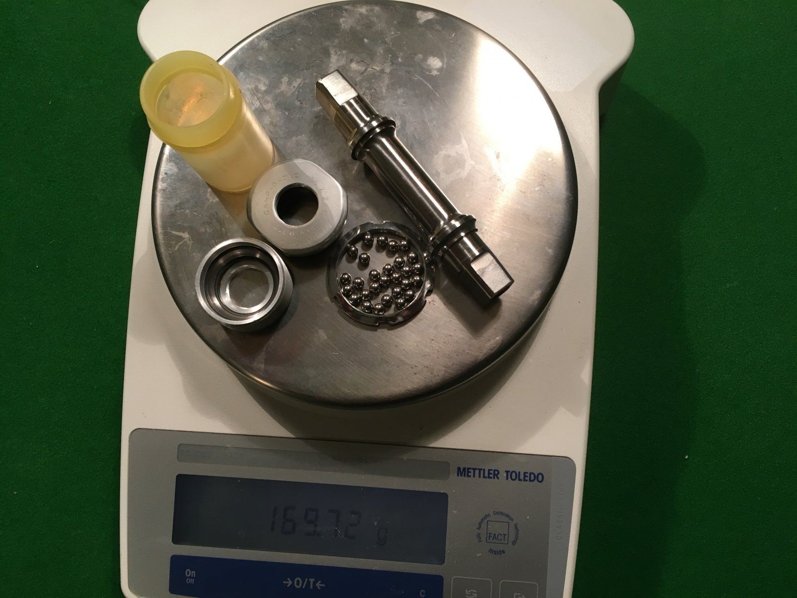

Heisst, dass ich ein paar Tretlager auf Ebay kaufen musste (auch für Projekte die noch kommen werden). Die waren alle relativ preisgünstig (60-85 Euro) und mit sehr schoenen Laufflächen. Das einzige Problem ist, dass diese Tretlager meist mit Gewalt und schlechtem Werkzeug entnommen sind, was bei der Aluschale an der Kurbelseite schlimme Verformungen ergibt.
Ich hab die Lagerschale Kurbelseite dann abgeschliffen, poliert und anodisiert. Anodisieren war kein Problem, man muss einfach aufpassen, dass die gestanzten Laufflächen im Innern nicht auch in die Lösung gelangen.
Unten ein Bild des Tretlagers, damals wie sich gehört noch mit losen Kugeln, Bild des Rahmens und der Gabel (mit Lagerschale), und ein Bild des Gewichts des Rahmens mit eingebautem Tretlager und eingebautem Steuersatz, heute gewogen (2.8 kg).
Heisst dass der Rahmen mit Gabel auf ca. 2.5 kg kommen
, bei 56.5 cc Höhe und 56 cc Länge und Alter des Rades ein sehr guter Wert meine ich.

Kurioses Rad. Absolut charakterischer Stil. Die Strebenanlegung an die Sattelstrebe und Sattelklemmung ist absolut eigenwillig.
Das Tretlager und die inneren Übergänge der Columbus Rohre zu den Muffen sind wirklich fein befeilt.
2,5 kg ist geläufiges Gewicht für Rahmen aus Columbus zu dieser Zeit. Ich denke den Chrom bekommt man an vielen Stellen noch deutlich schöner poliert.
