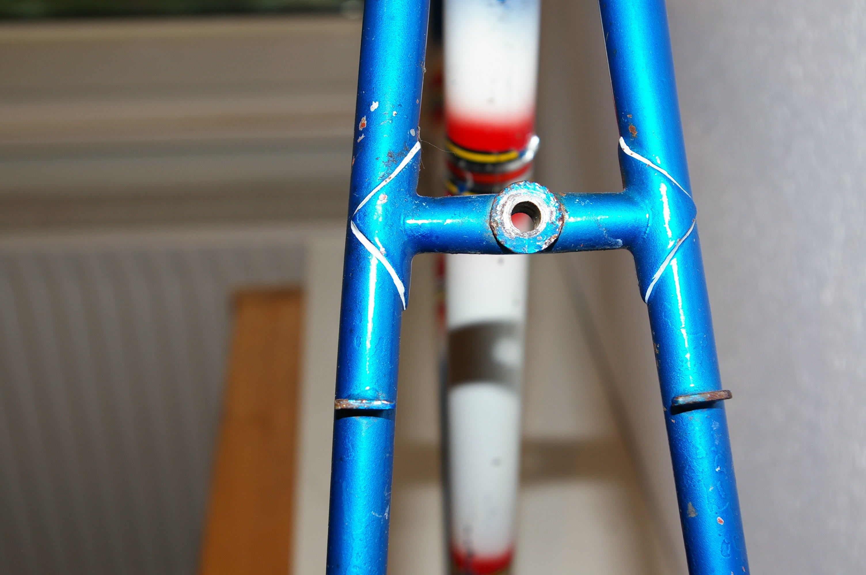

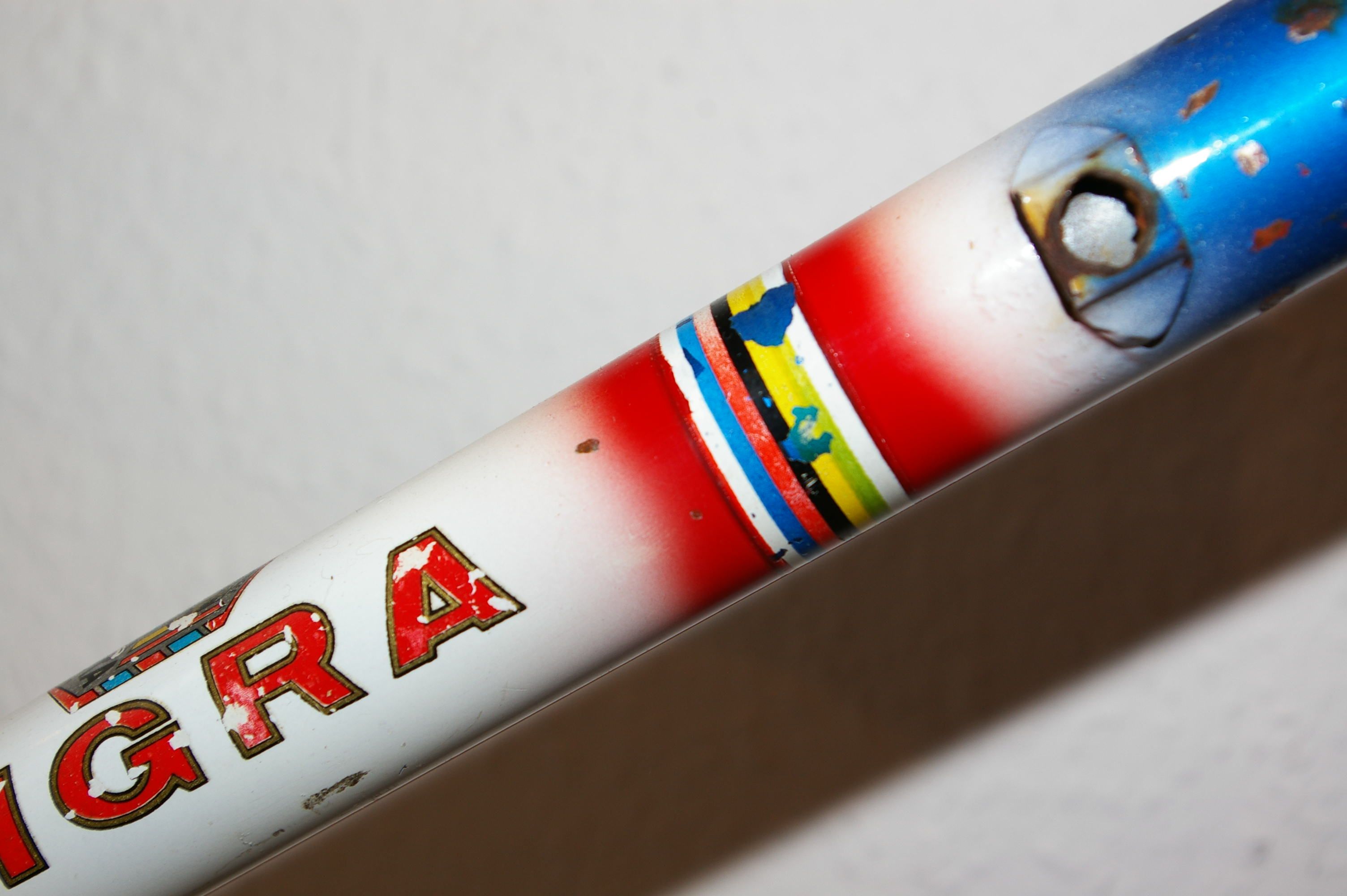

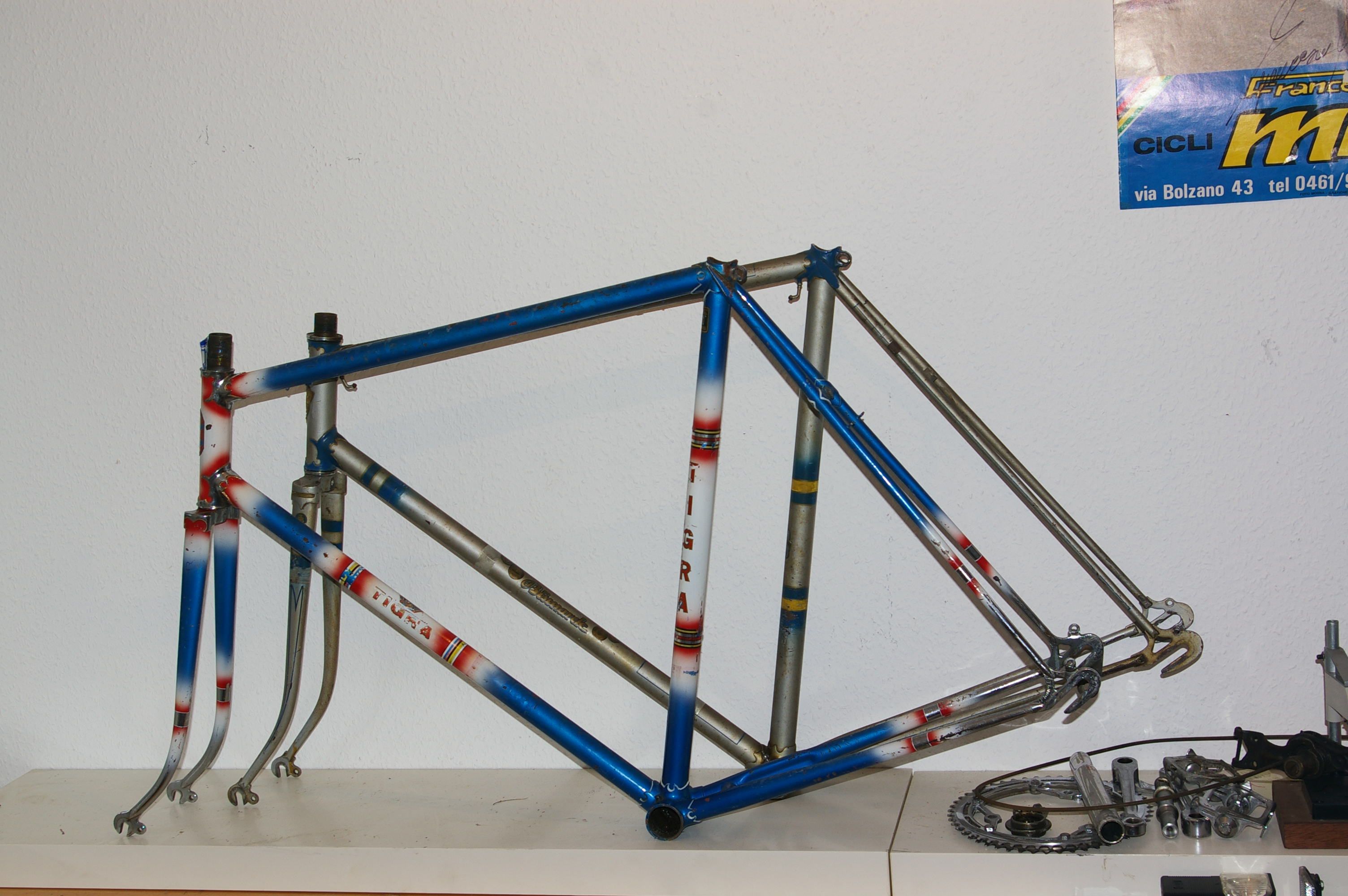

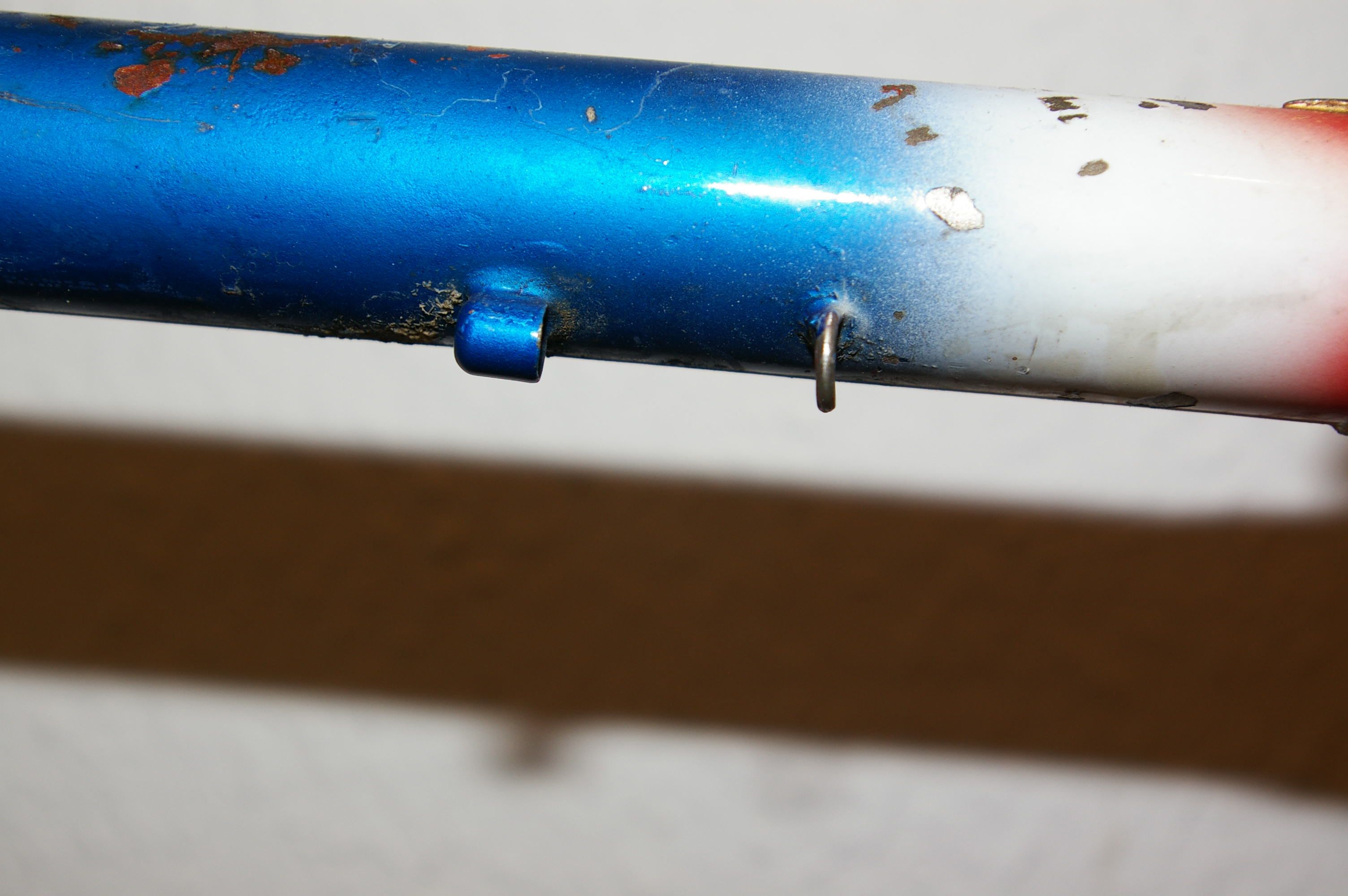

Ich hoffe mal ich liege nicht richtig... aber für mich sieht es fast so aus als sei da nur noch der Fuß vom Schalthebelsockel vorhanden und der Zapfen mit dem Gewinde abgebrochen.🙁
Ich glaube, Du liegst falsch: mir sieht das aus wie eine mit den beiden dreieckigen Enden aufgelötete Blechlasche, deren Mittelteil ein paar Millimeter (3?) Abstand vom Unterrohr hat und ein kreisrundes Loch mit rostigem Rand aufweist. Habe allerdings keine Ahnung, was für ein Schalthebeltyp dort wie befestigt worden sein könnte.
LG Helmut
Ja, Blechlasche würde ich auch sagen, die kenne ich auch so von günstigeren Peugeot Rahmen. Aber nicht mit einem Loch, sondern mit Zapfen wie bei einem massiven Sockel, wenn da ein Loch ist, ist i.d.R. der Zapfen abgebrochen.

Der Rahmen ist angekommen mache Bilder und werde sie euch zeigen.
Leider ist die Vermutung was den Schalthebelsockel angeht richtig - abgebrochen - werde mal sehen
ob es nicht 1-2 euro nachlass gibt, den rahmen werde ich sicherlich behalten - zu schön gemacht
und denke das es irgendwie eine einfache reparatur möglich ist.

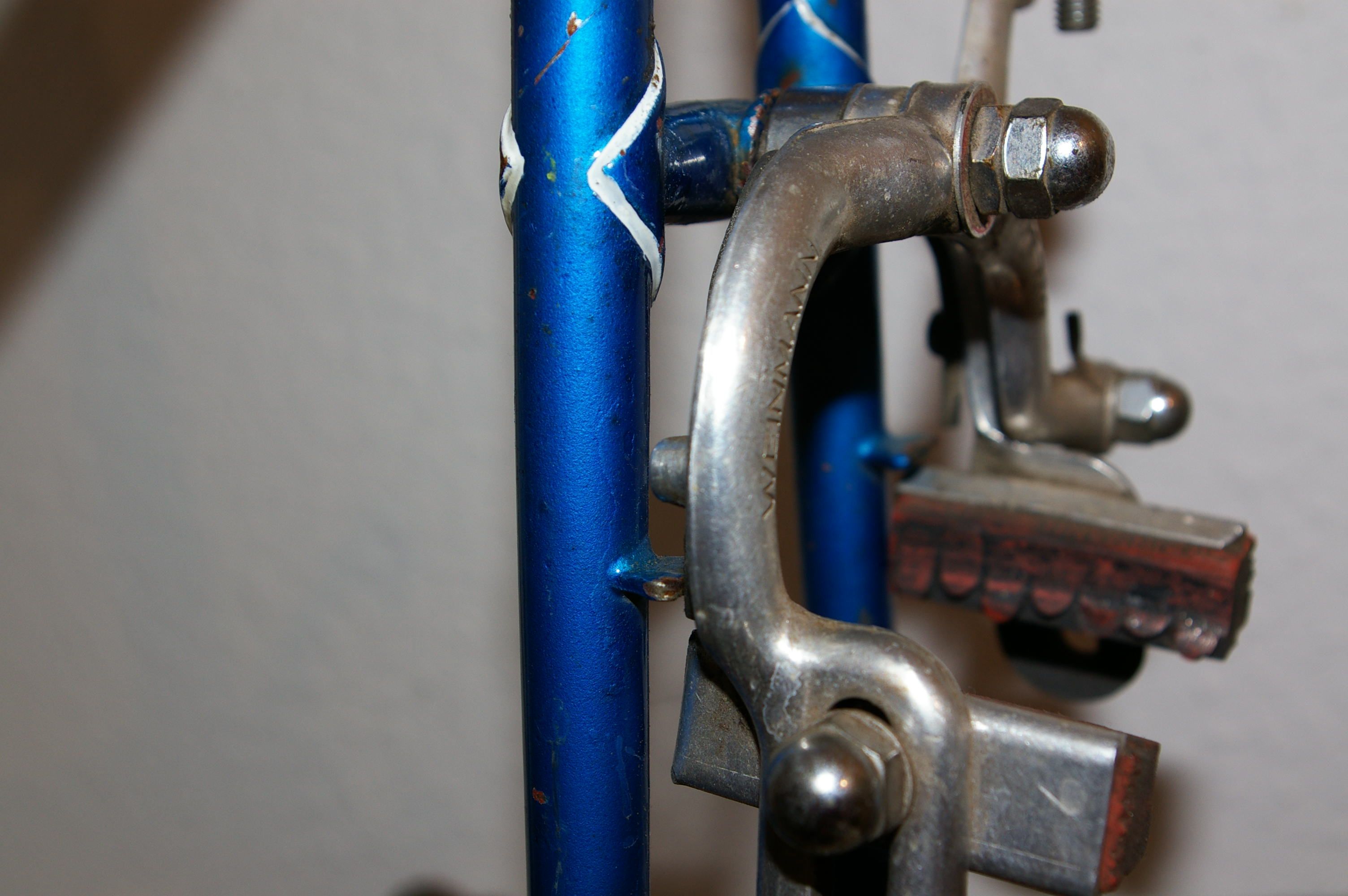

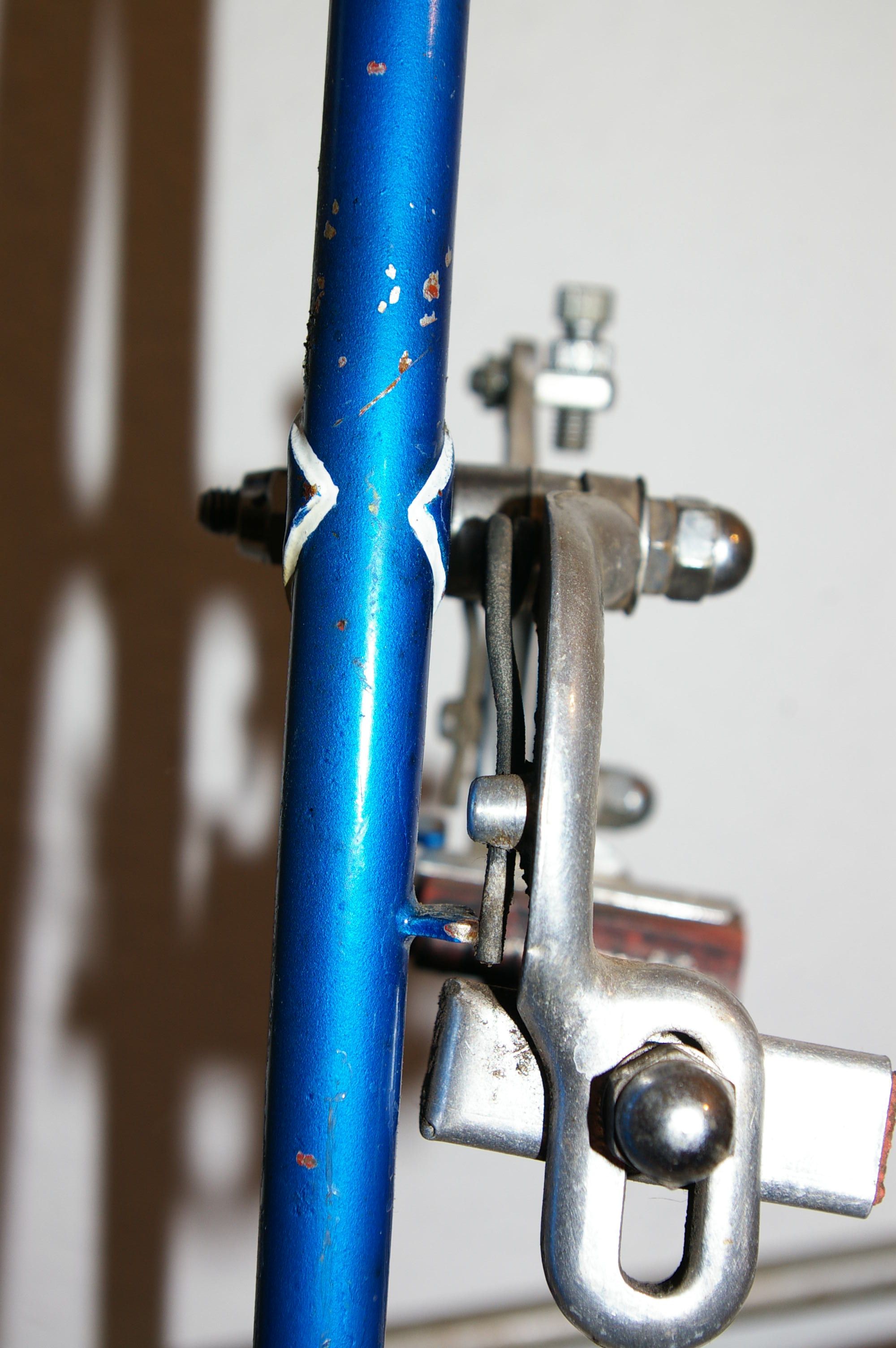

Die Vermutung über die Lötdungseln am Hnterbau sind definitiv auch richtig, die Bremse legt sich
an diesen beim Bremsen an - zumindest bei der richtigen Bremse - Weinmann 730 von 1958 und
Mafac Dural Forge von 1957 fallen schon mal aus - evtl Weinmann 730 1. Serie - ohne die Nippel
an den Bremsarmen wo die Federn eingehängt sind?? - bei den 730 ern stoßen diese Nippel
an die Lötdungseln (Was ist das eigentlich für ein komisches Wort?)
Gibt es hier zufäligerweise jemanden der Bereits über ein ganzes Konvolut 50er jahre Bremsen verfügt
und bei dem ich mal testen kann???

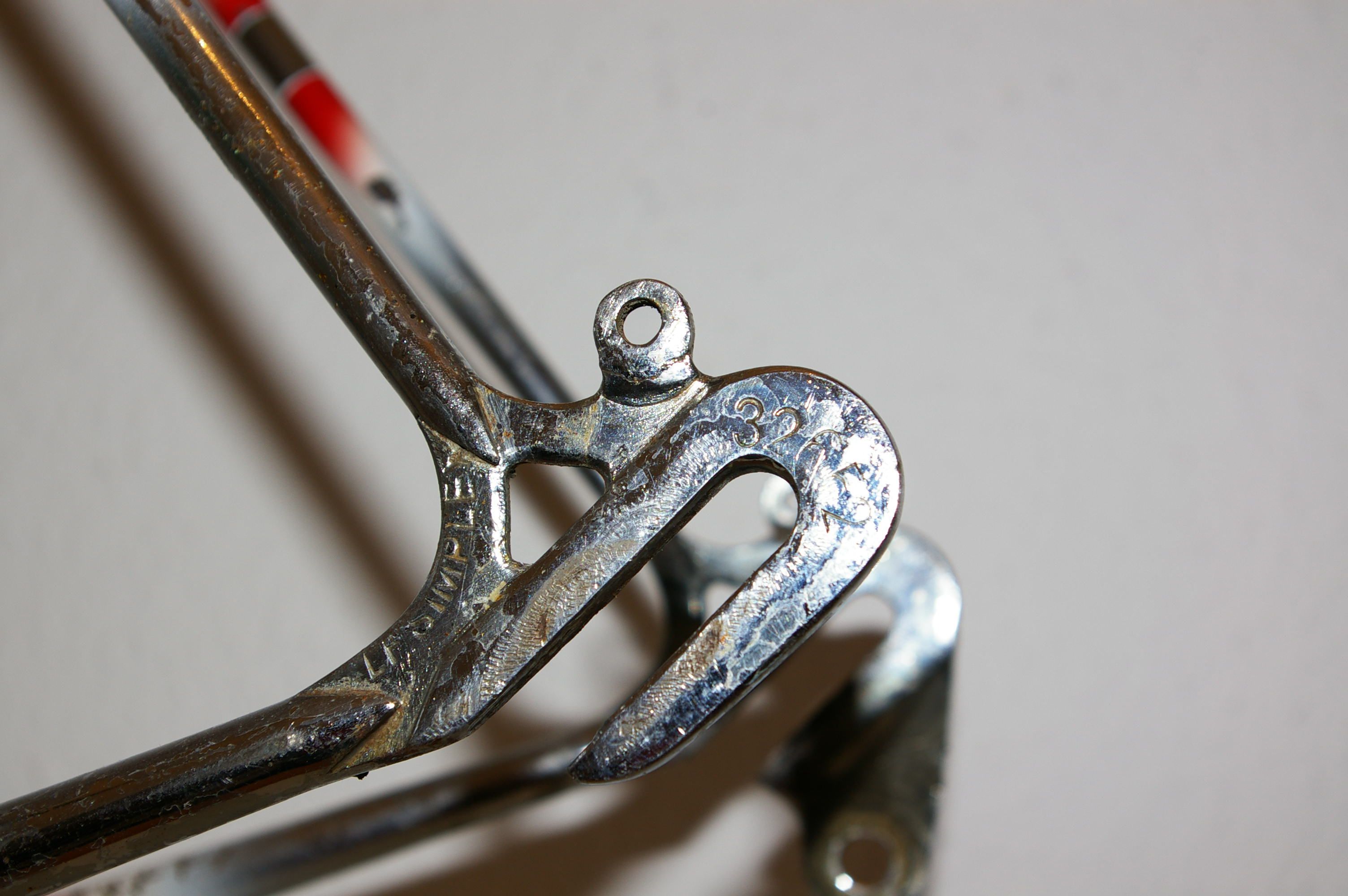

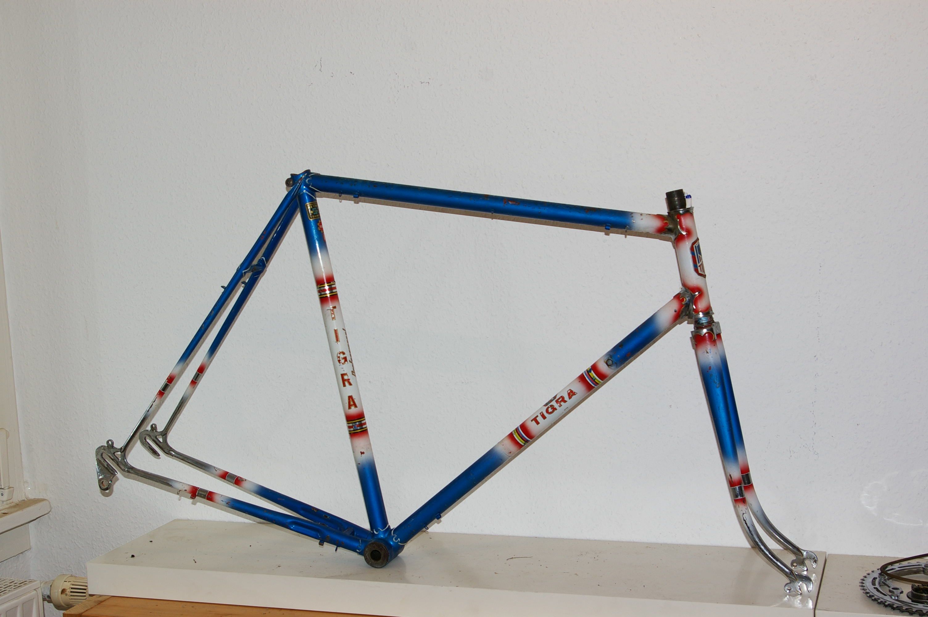

Der Rahmen ist von der Machart, der Verarbeitung, den Details definitiv ein Cilo Rahmen,
wie der 1955er Cilo bei speedbycicles, er hat keine Ähnlichkeit mit den Tigra Rahmen
bei speedbycicles. Die Rahmennummer ist 32 tausend irgendwas - bei den Tigra Nummern
wäre das ein spät 50er, anfang 60er Rahmen, bei Cilo nummern wäre das ein 52, 53er,
die Nummer ist auf dem hinteren linken Ausfallende - komisch daran wäre nur das auch
die frühen Tigras bei speedbycicles eigentlich eigene Rahmennummern hatten.

Ich hätte auch gern unrecht gehabt🙁 . So wild ist es m.E. auch nicht. Meißt sind die Blechlaschen auf denen der Zapfen sitzt nur punktuell mit dem Rahmen verbunden. Wenn man die Verbindung löst, hat man auch nur 2 kleine Stellen am Rahmen, dann einen Hebel mit Schelle montieren und man muß schon genau zwischen Hebel und Rahmen schauen um was zu sehen. Damit kann man gut leben und die Dinger brechen schon mal ab, es könnte also auch eine zeitgenössische Instandsetzung sein.

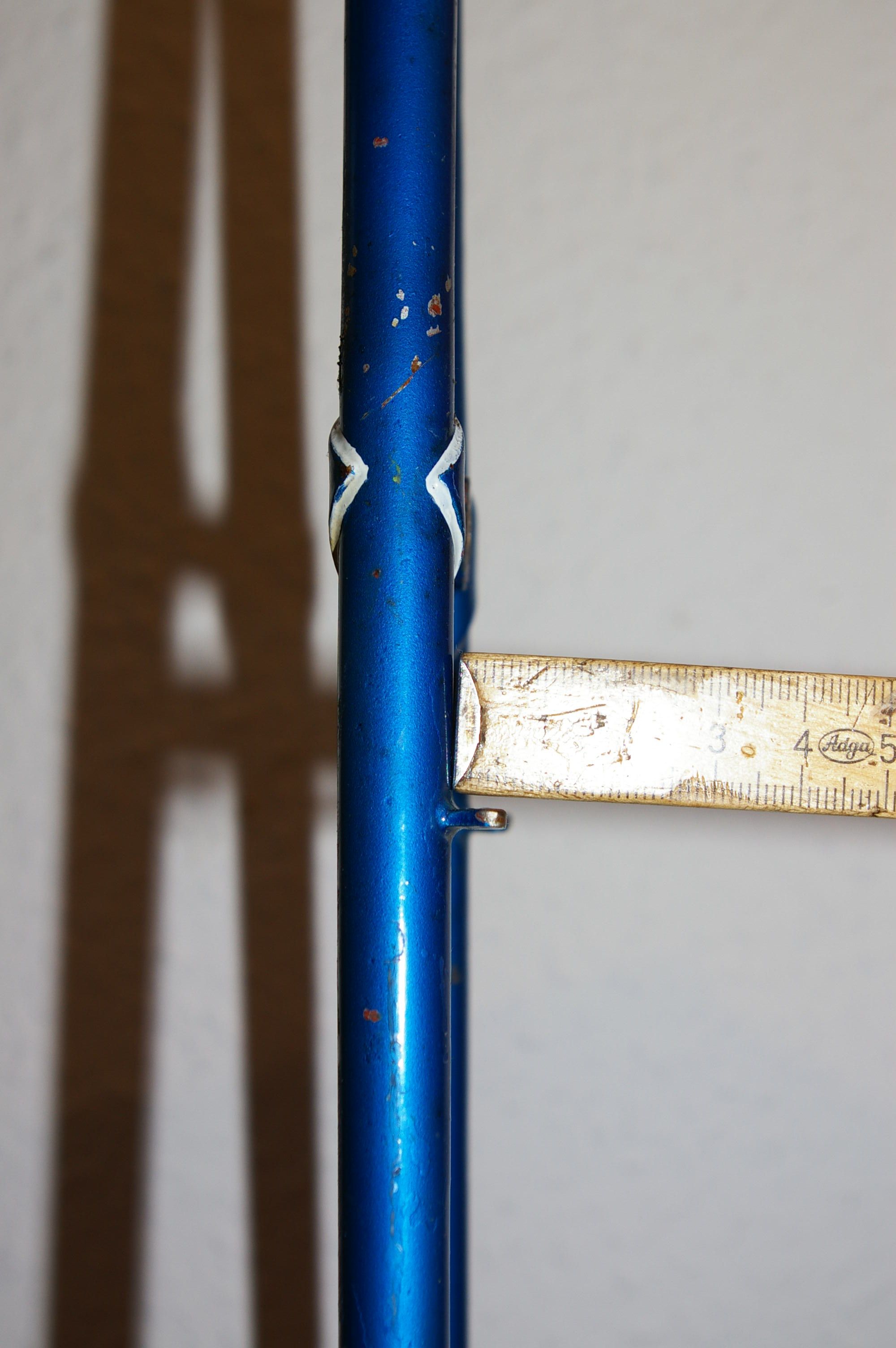

Aber vielleicht kommt man mit Messungen schon mal weiter.

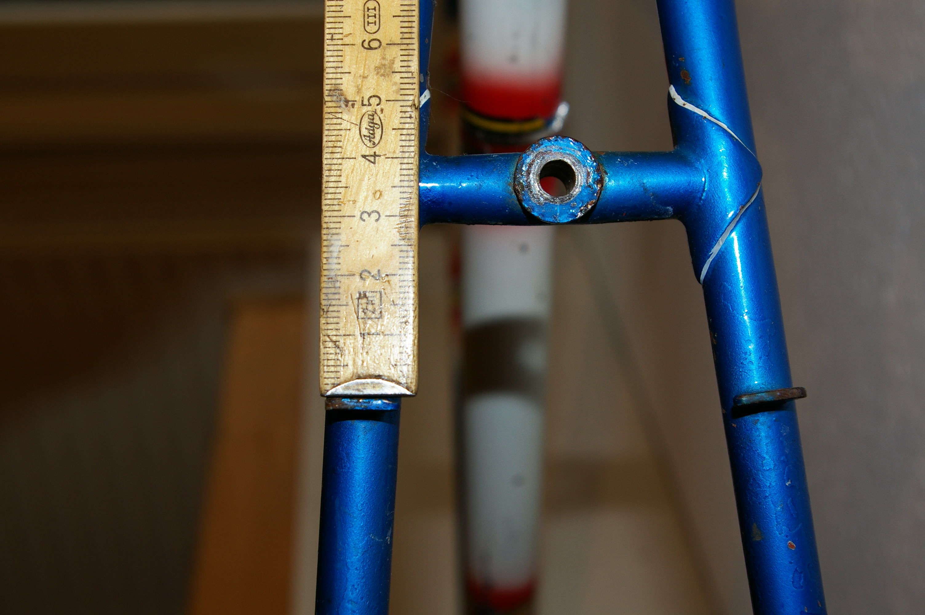

Du müsstest dann mal die relevanten Maße feststellen, also den Abstand dieser Dungseldinger zueinander und die Höhe der Bremsbohrung oberhalb Dd. Dann können geneigte Bremsenbesitzer mal das Lineal schwingen. Und auch gleich schauen, ob irgendwelche Federn im Weg sind.
danke ja werde ich machen, zusammen mit den fotos
denke ich werde die lasche am rahmen dran lassen und einen sockel wieder ansetzen
mfg
mfg
Das könnte auch klappen. Wenn man unter die Lasche eine flache Mutter gefummelt bekommt und sich einen Bolzen mit Gewindezapfen für die Mutter und am anderen Ende eine Gewindebohrung für die Hebelverschraubung dreht.

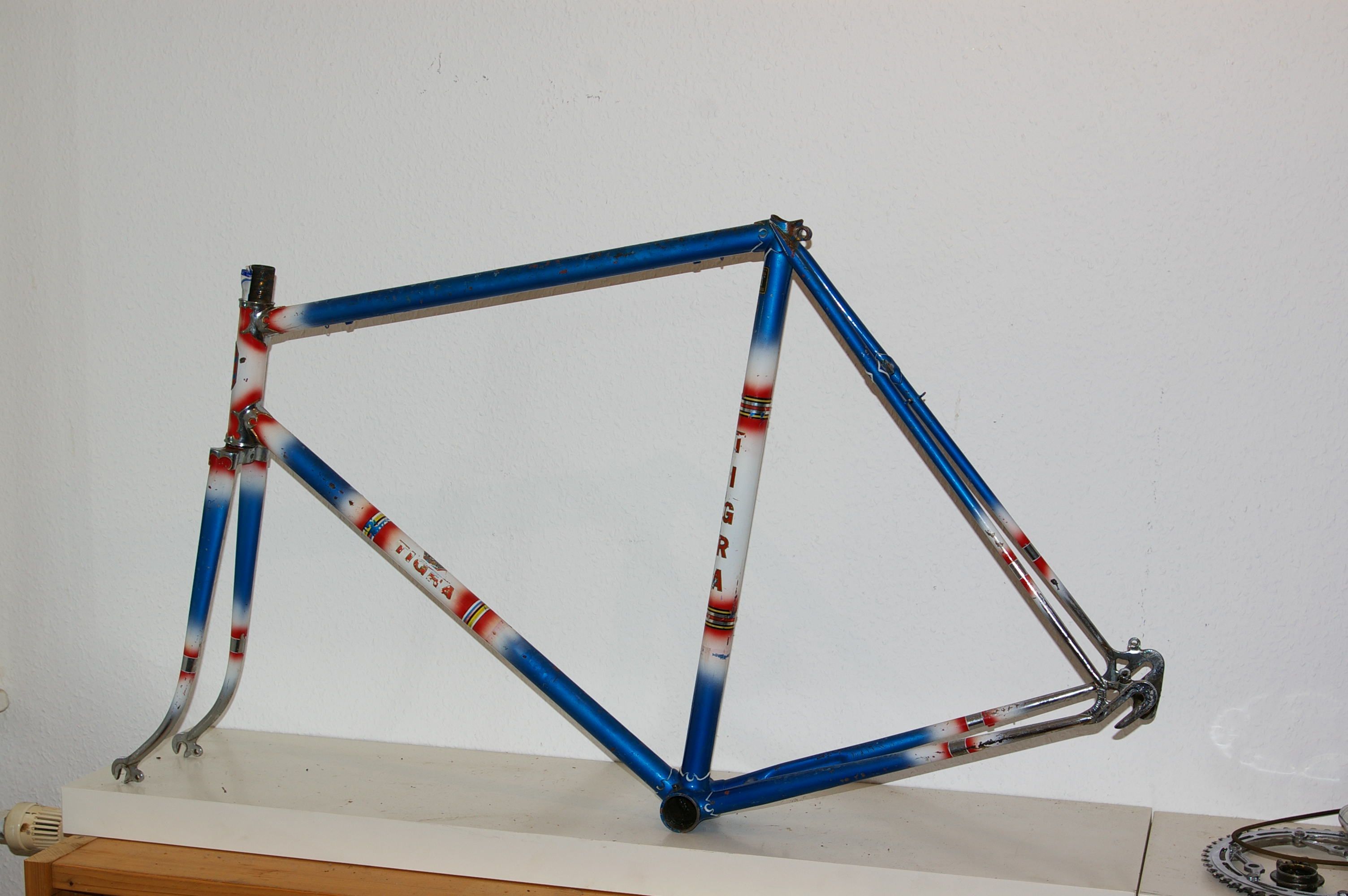

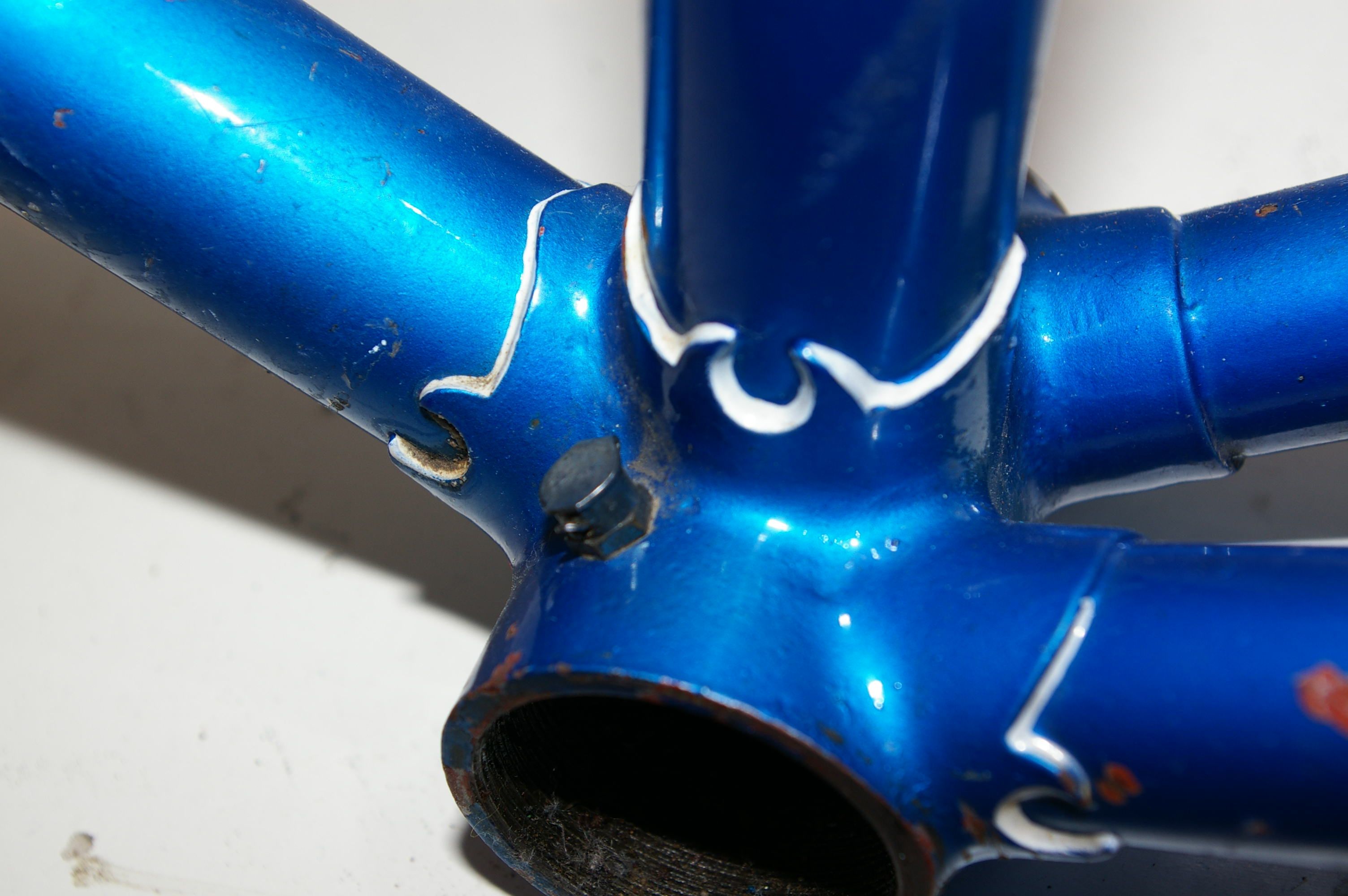

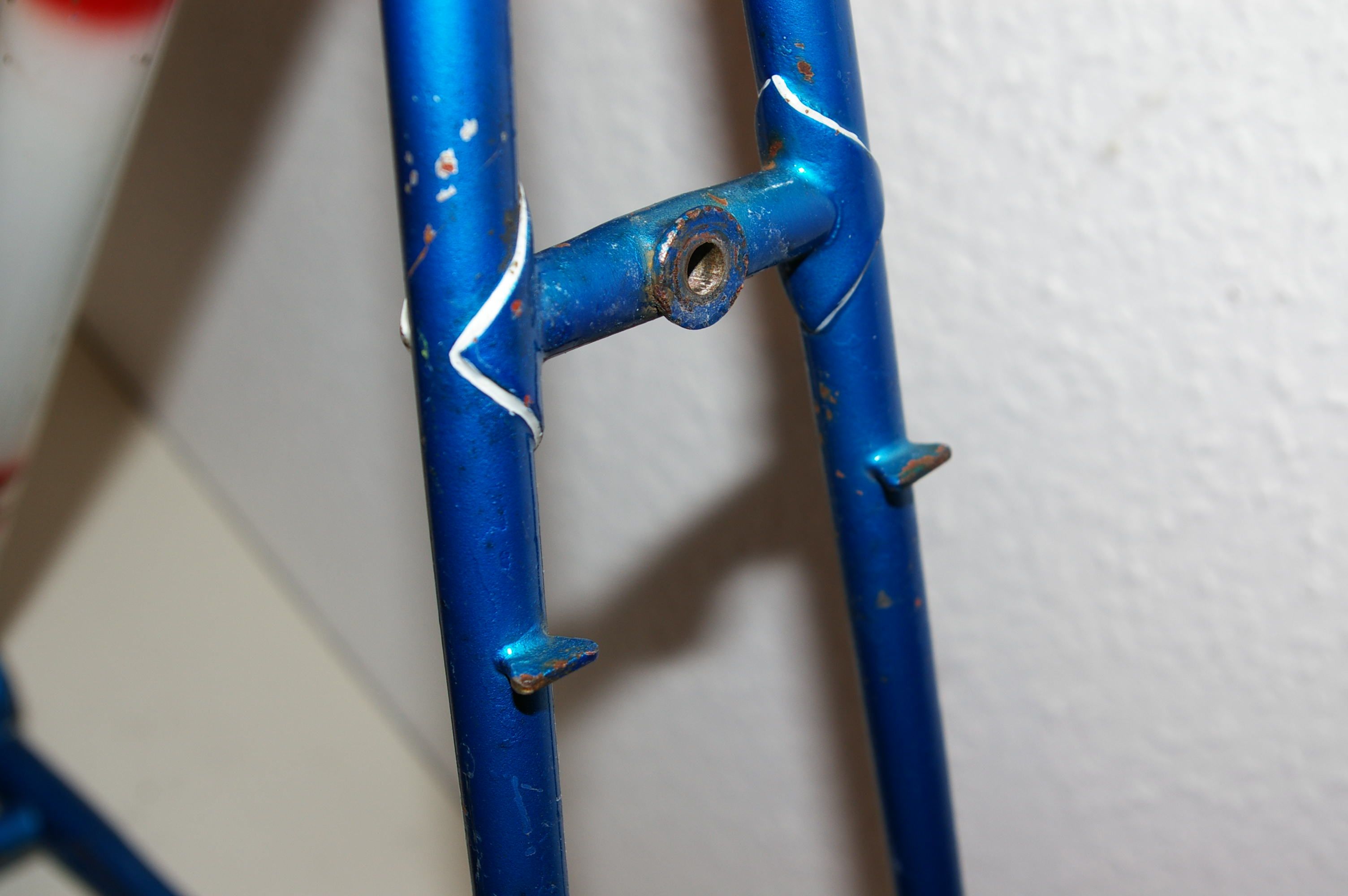

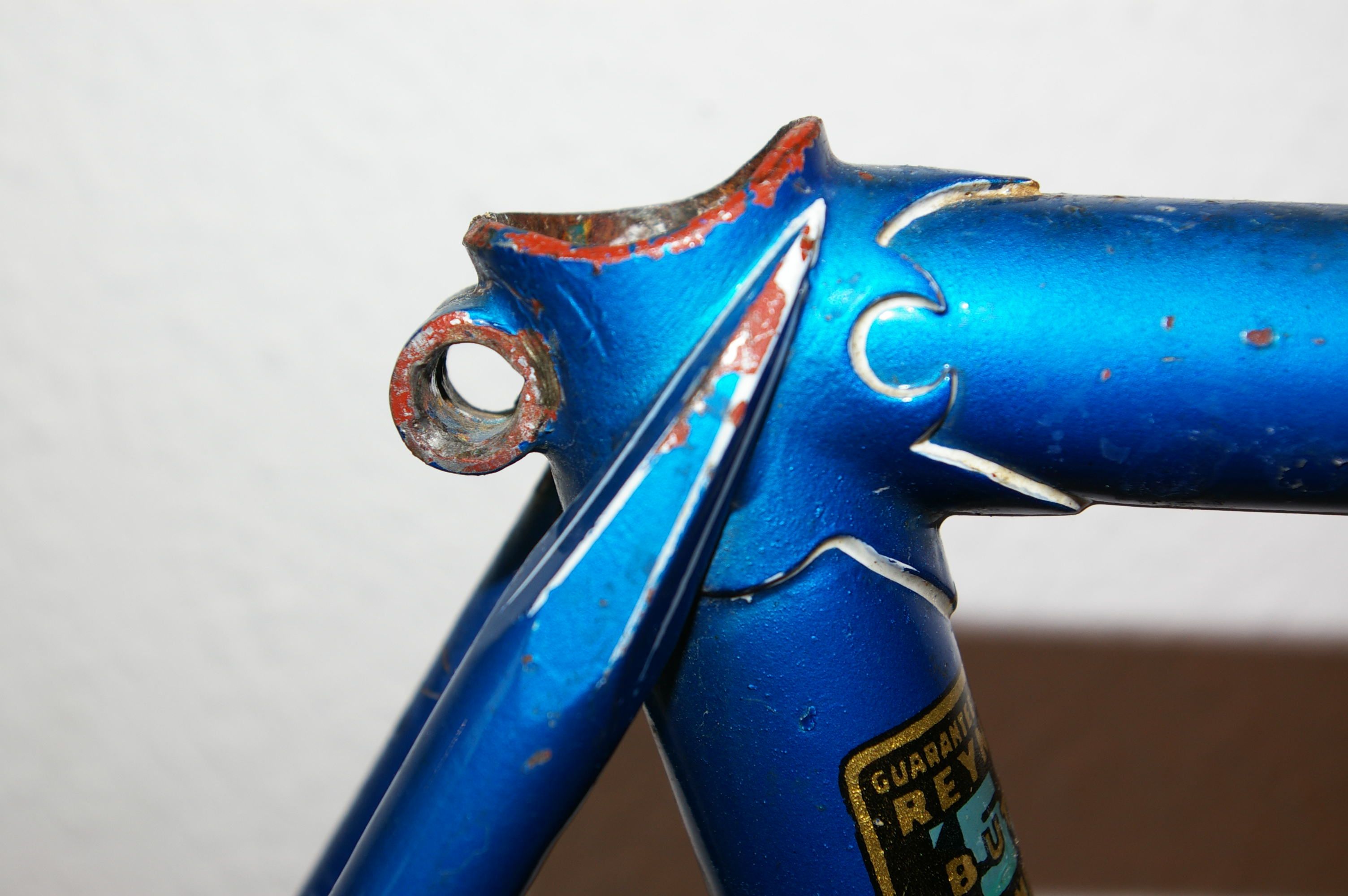

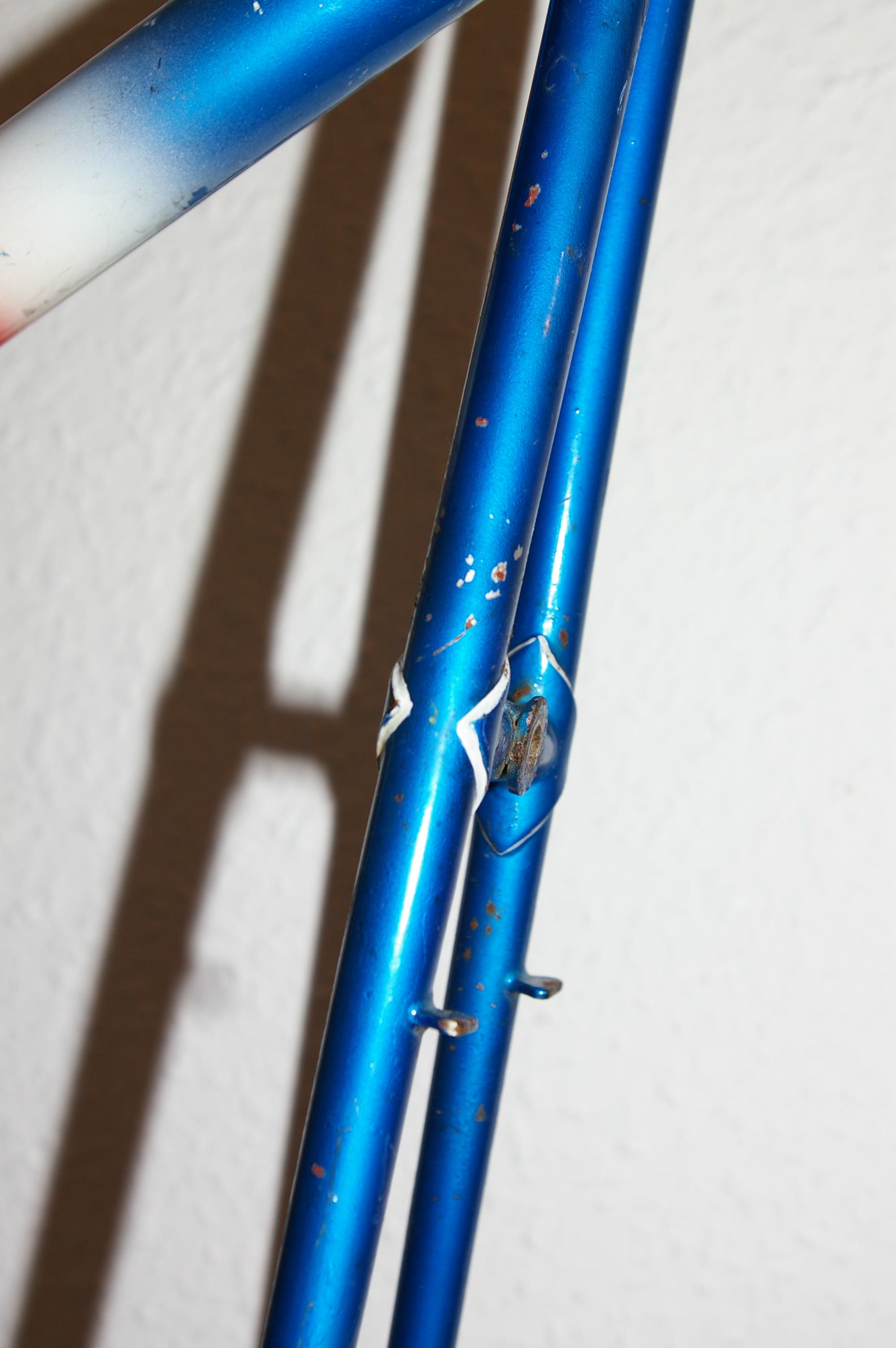

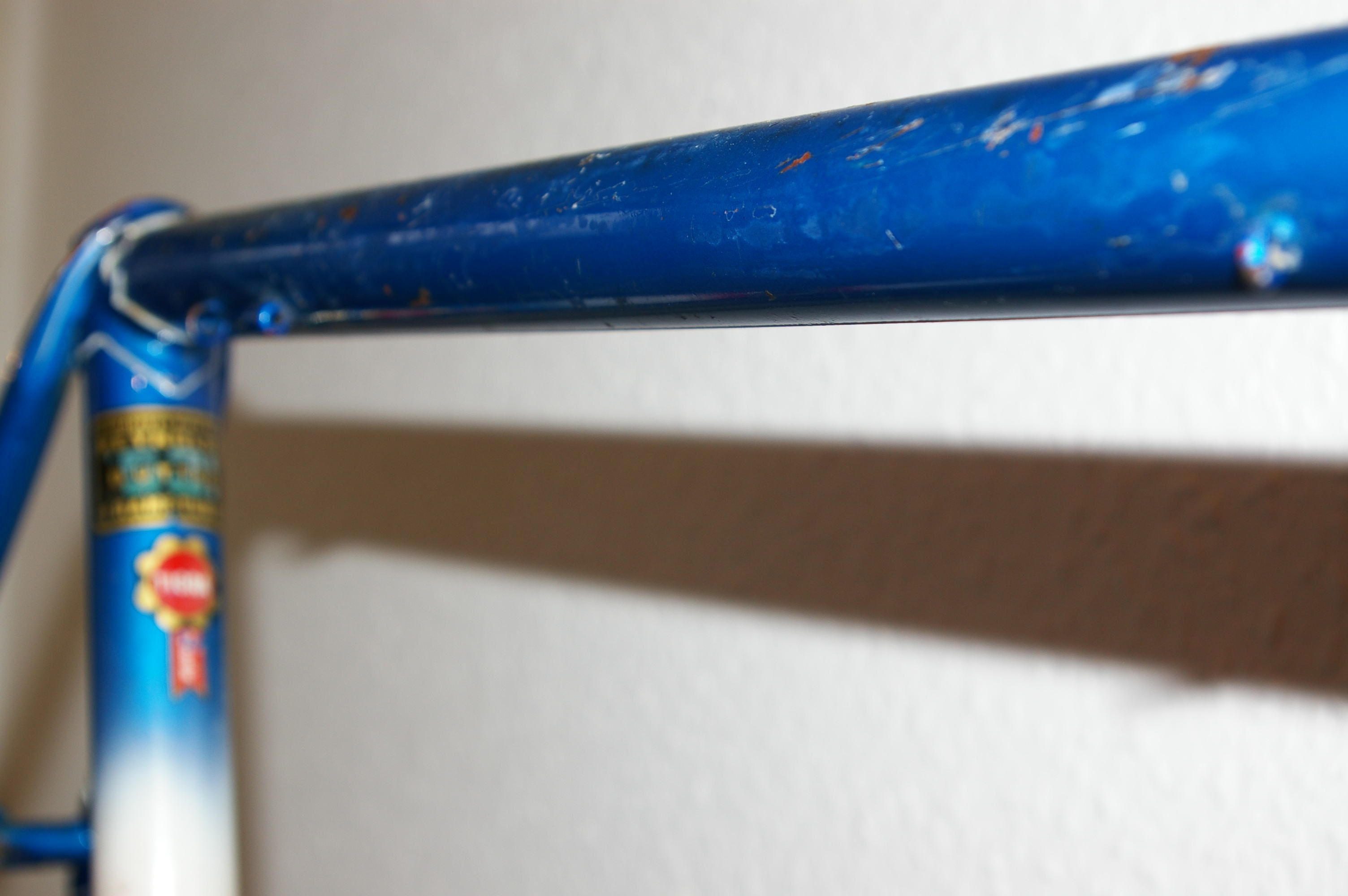

ein paar Bilder, ungeputzt
und weiter
details und mit nicht passender Bremse

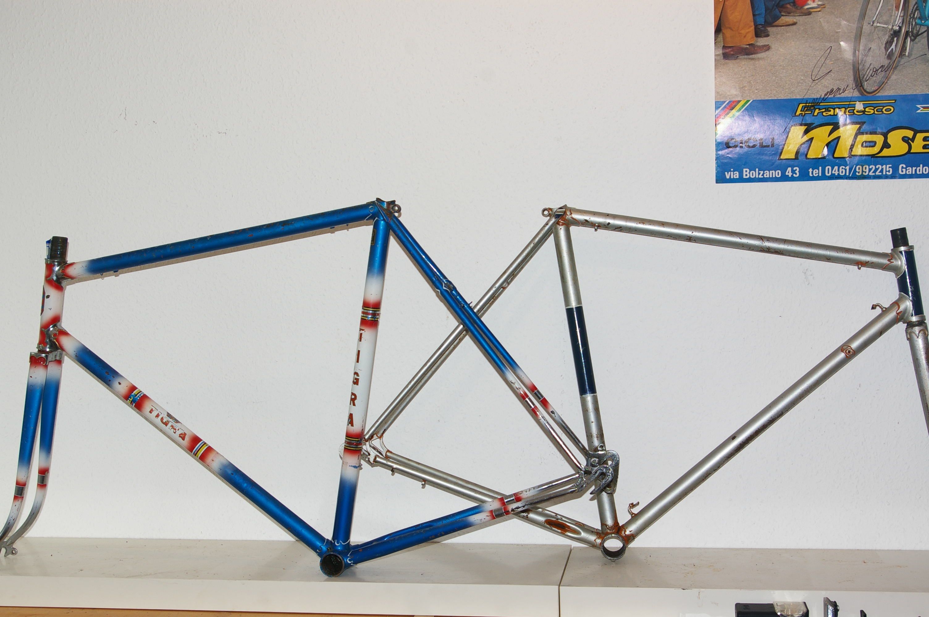

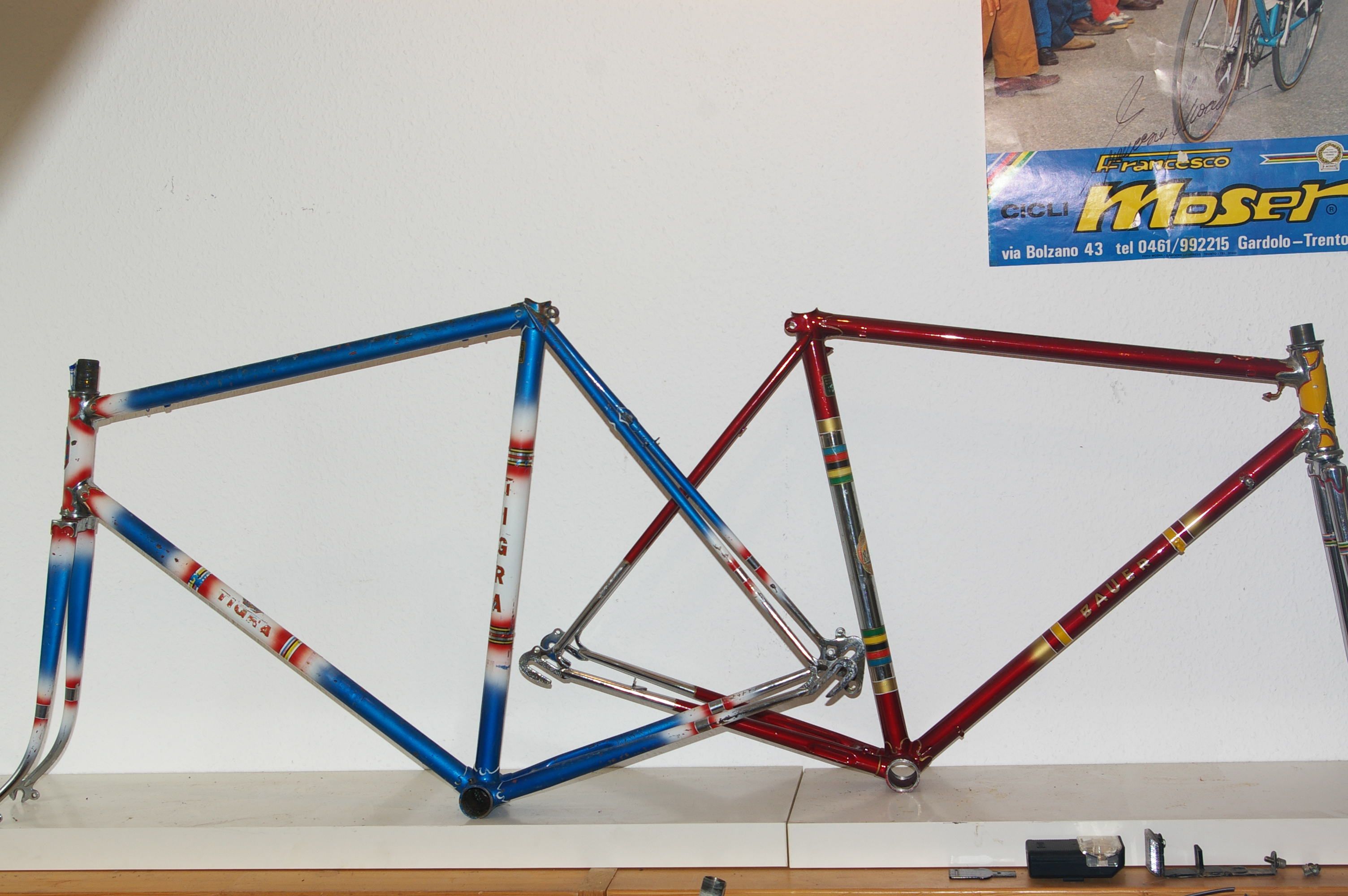

mal im vergleich zu anderen 50er jahre rahmen
Super schöner Rahmen! Ich freue mich, dass er hier im Forum gelandet ist und man ihm noch ein wenig hinterhersabbern kann. Und ich freue mich schon auf deinen Aufbau.
