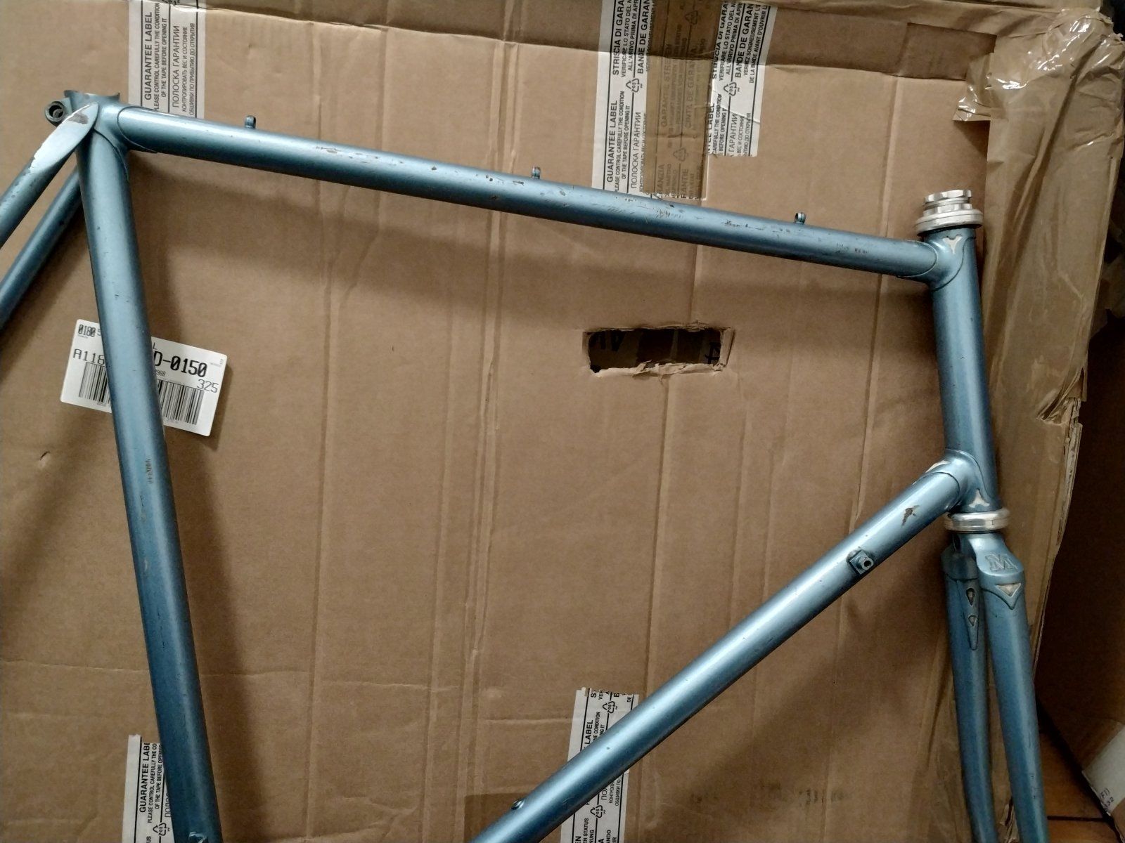

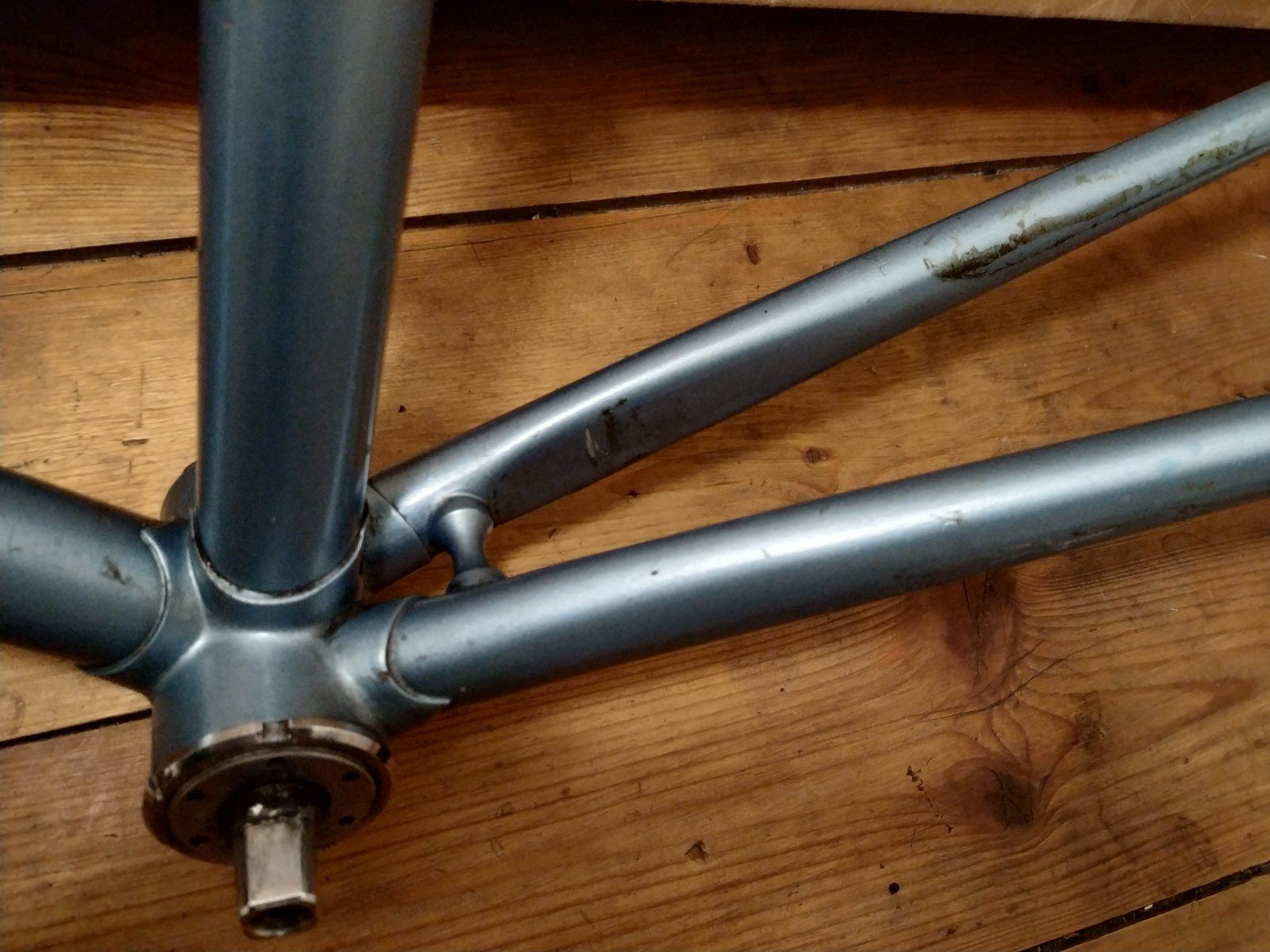

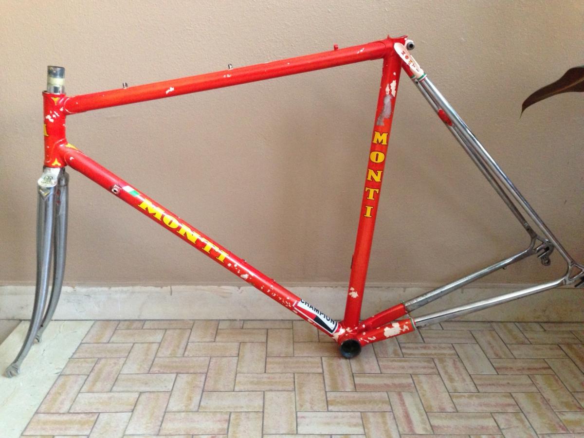

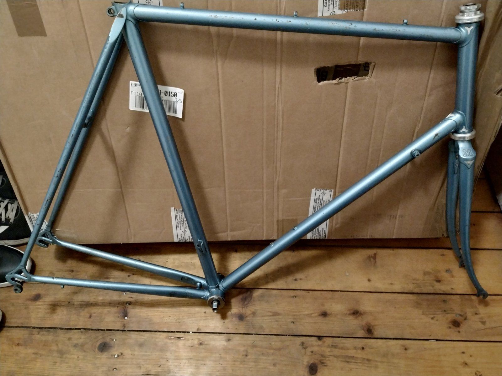

Dieser Rahmen kam Anfang des Jahres fuer 119,70€ inkl. Versand aus Mailand (mein Preisvorschlag war 99,70€ plus die 20€ fuer den Versand).
Endlich mal ein Rahmen der lacktechnisch zumindest scho was angerockt ist :D , da braucht es nachher weniger nos/nip Komponenten, bleibt ja weiterhin funktional, dabei sehen die meisten Komponenten viel besser aus und bisschen was nos und nip gab es auch, dazu spaeter mehr.
War noch ein Shimano HP-6207 Steuersatz montiert, Jahrespaergung vergessen, liegt noch im Schrauber-Keller meines Nachbarns Herrn Vater : )) - ebenso noch verbaut war ein Tretlager von Shimano mit JF fuer Juni 1985 auf den Lagerschalen und JA auf der Welle fuer Januar 1985.

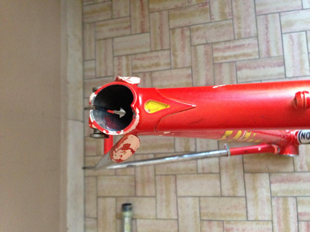

Ich datiere den Rahmen aufgrund dessen wie des AnloetSockels fuer den Umwerfer wie der Komponenten auf ca. 1982-1986 max..
Carlo Monti baute / loetet auch selbst Rahmen um 1950 rum.

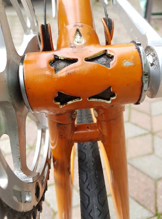

Dieses Exemplar stammt aus den meisterlichen Haenden des Uhrwerkmachserssohnemann Giovanni "Vanni" Losa 🤩. (Fuer ettliche Radlaeden del alto milanese & basso varesotto oder Cinelli SC ab 1990 sicherlich bis 2008 {denn Tomi Serafino begegnete scho 1983² Losa bei Cinelli...} ganz anfaenglich lernte er auch bei Pogliaghi*)

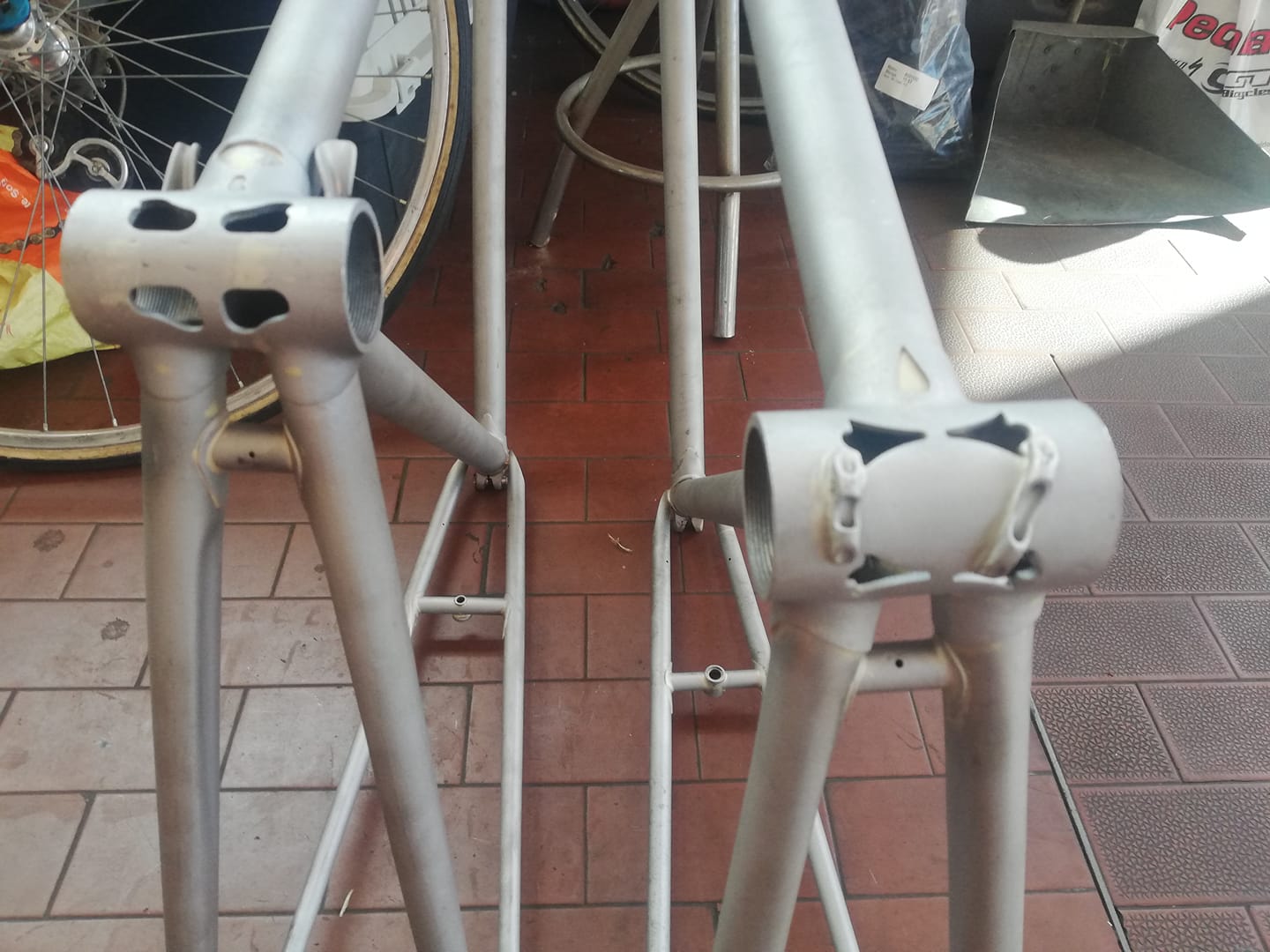

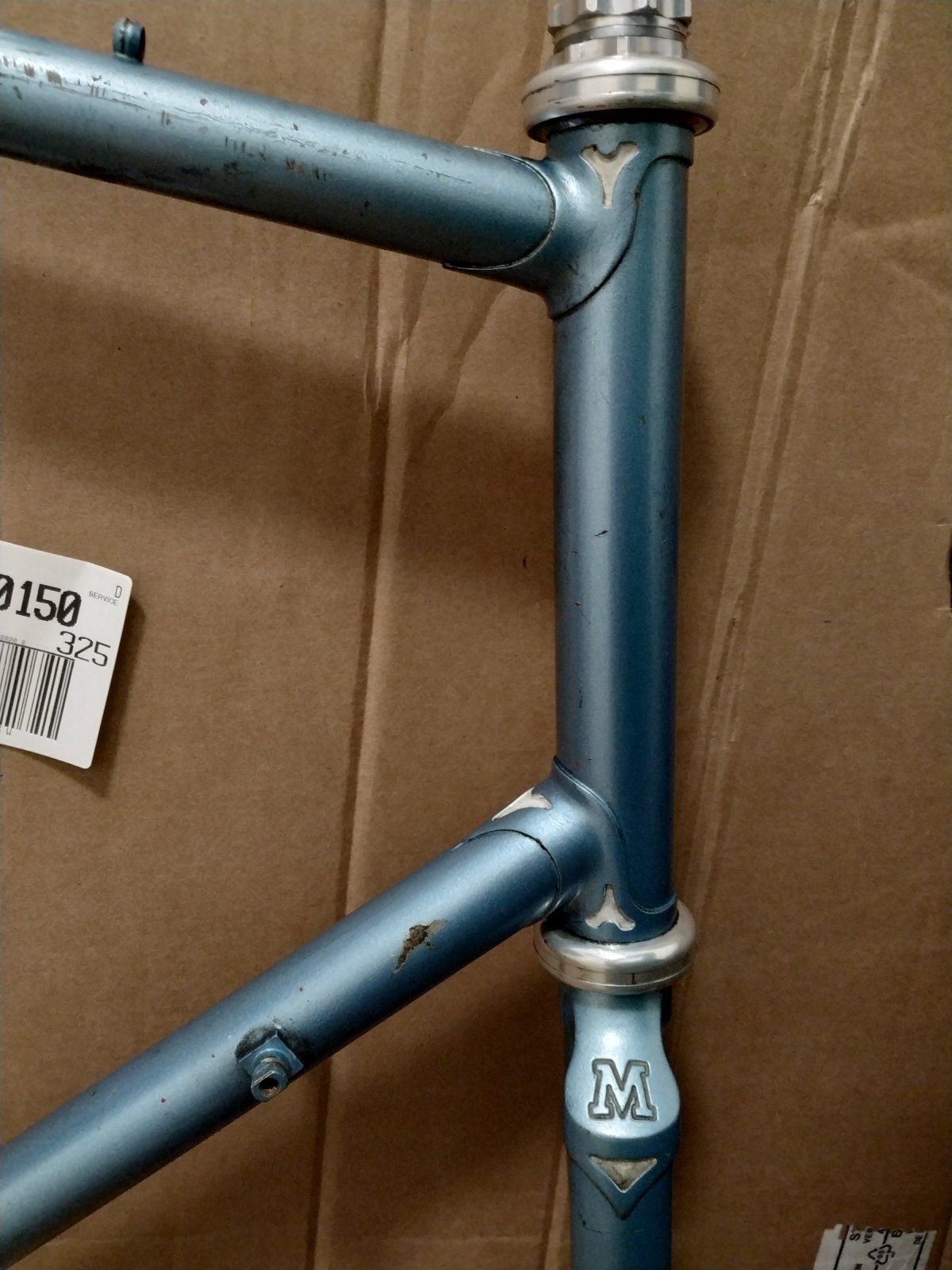

Alle drei Hauptmuffen, beide Steuerrohrmuffen oder die Sattelrohrmuffe und das Tretlagergehaeuse schmiegen sich deart morphologisch an die Rahmenrohre, Loeterei und Muffenfeilerei vom Feinsten.

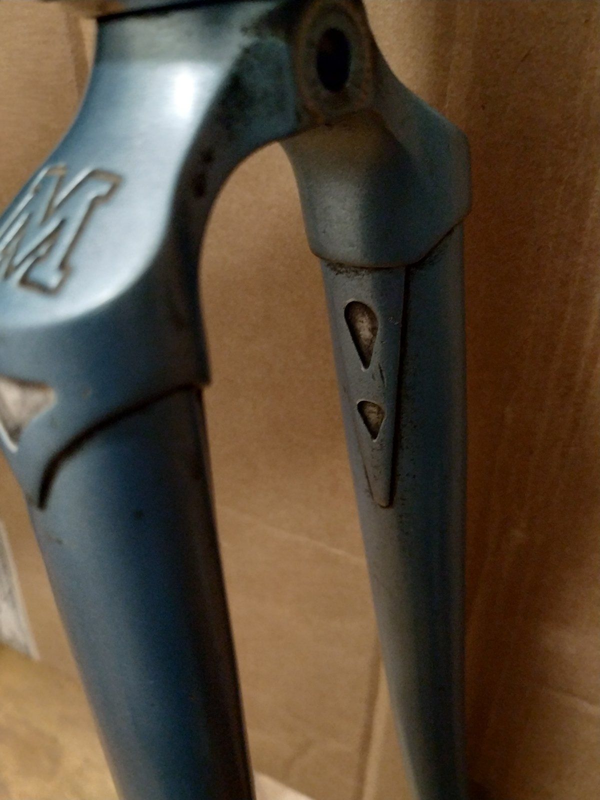

Typische Losa Aussparungen der Muffen und des Tretlagergehaeuses! 🥰 🤗 Typischer Vanni Losa Entlastungsblitz (an der Sattelmuffe) ⚡💎 statt nur des Schlitzes mit oder ohne Entlastungsbohrung!🤩

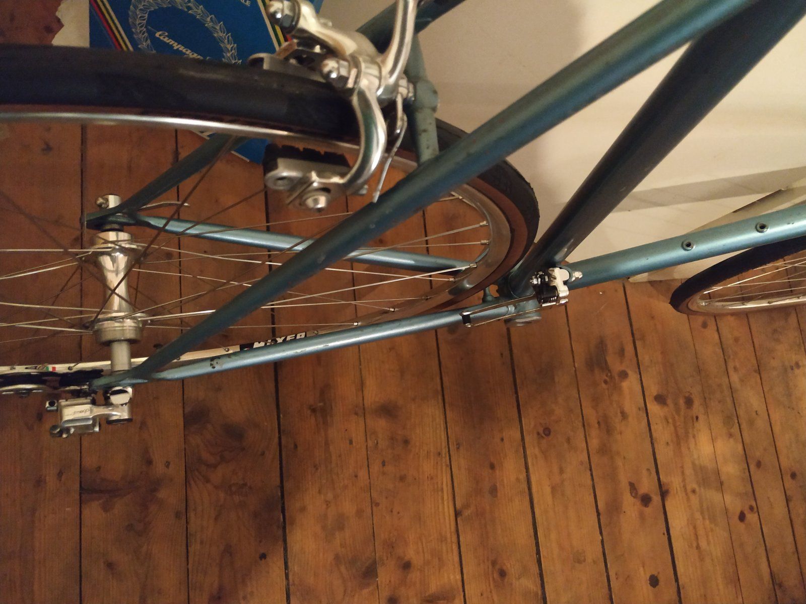

flache, nicht eingedellte/drueckte Unterstrebe und Kettenstrebe!
Monti 879
mit vier Punzungen auf dem Tretlagergehaeuse wie auf dem Gabelschaft
Gabel wiegt 717 g.
Rahmen nicht wirklich korrekt gemessen, relativ leicht... ;- )
RH M-M 61,5cm / M-O 62,4cm | Oberrohr 58 cm M-M | Steuerrohr 19,8cm
engster Radstand 99cm
Camapgnolo 1010/B Porta Catena Ausfallenden, leicht modifiziert/ bzw. verkuerzt durch schraegen (An?)Schnitt...
Rohrsatz... Sitzstreben haben einen richtig schoenen ueppigen Durchmesser... wie bestimmtE Reynolds 531 Sitzstreben... Gabelschaft hat allerdings intern so Spiralen wie SLX oder wie nur die Gabelschaefte bei SL (in spaeteren Broschueren zumindest so angegeben)
ein Ofmega Super Competizione Tretlager ist scho drinne, kann mich nicht erinnern ob ich an den Uebrgaengen der Rohre zum Tretlagergehaeuse Spiralen habe erfuehlen koennen oder nicht... 😂 ✌️
zb hier*
https://forum.tour-magazin.de/showt...27ee6d71f1c0142d11e533d&p=5544349#post5544349²http://cinellionly.blogspot.com/2010/02/interview-with-serafino-tomi-of-cicli.html

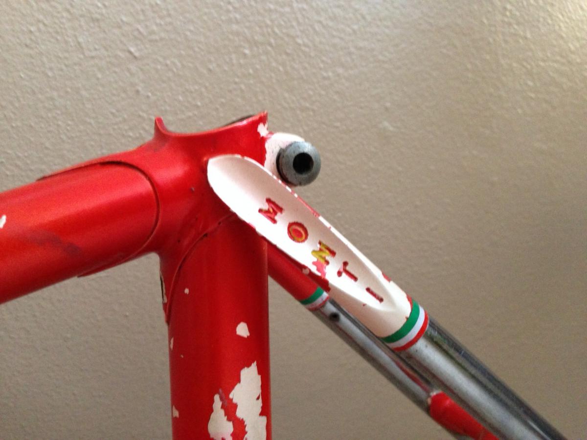

wunderschoene Strebenspiegel - beautiful seatstay caps

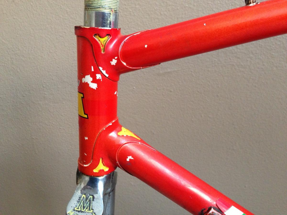

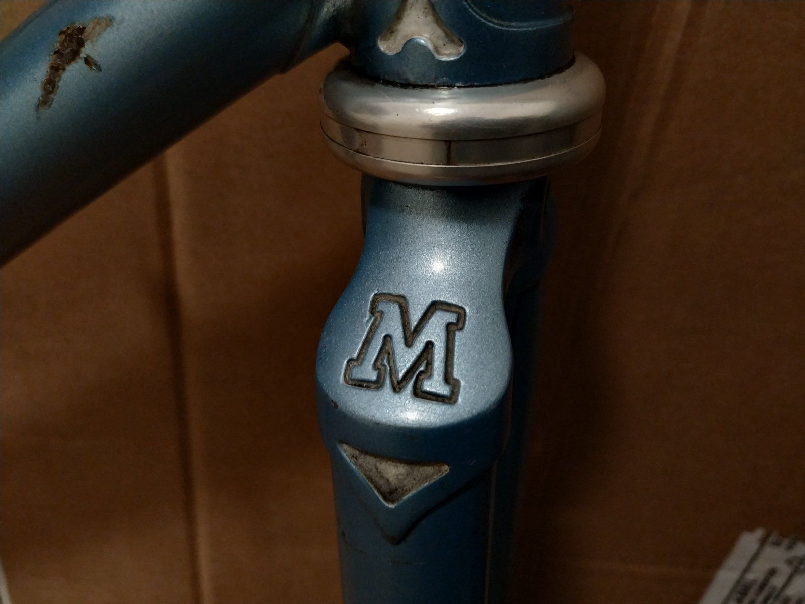

kurze, wunderoll angeschmiegte & runtergefeilte obere Steuerrohrmuffe! Wie seitlich (giunticiclo 👋 ) die typische markante Losa Aussaprung - "Muffenfenster" wie auch der Muffenzunge der unteren Steuerrohrmuffe in groeßer.

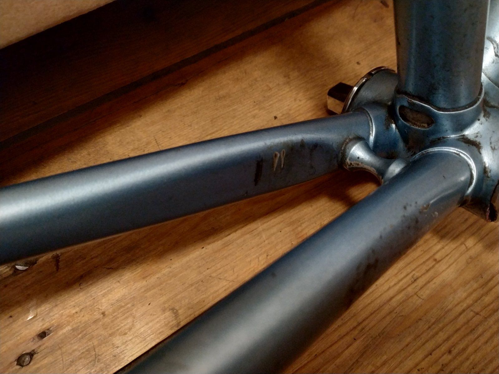

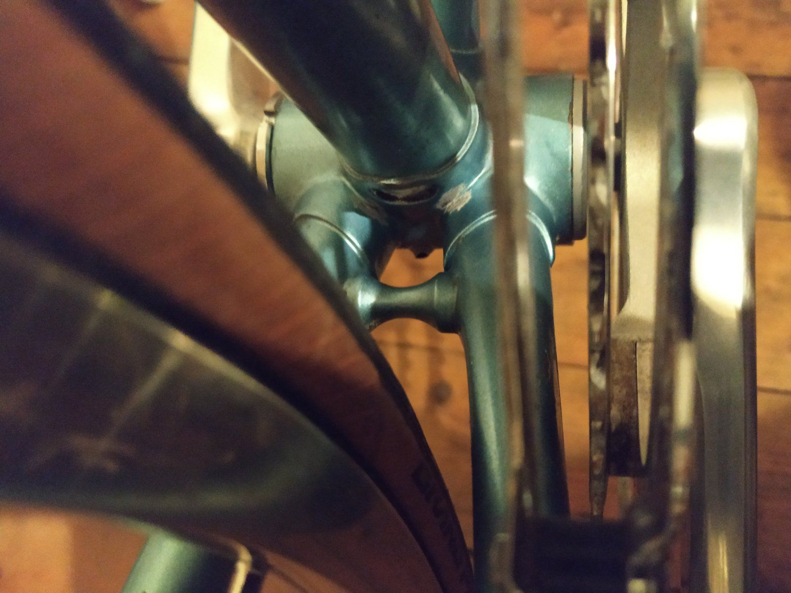

⚡ Losas typischer "Biltz" ⚡ 💎 👑 im Entlastungsschlitz der Sattelmuffe statt der Bohrung gemeinhin verbreitet.
Im unteren Teil des Verstaerkungsbleches des Bremsstegs ist auch eine kleine Aussparung.
Wie "massiv" die Sitzstreben im oberen Teil sind! 🤤 😍 😏

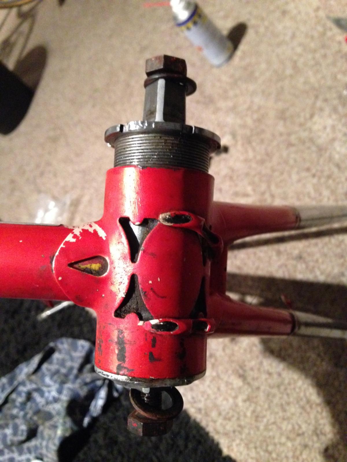

vier Punzungen (wie auf dem Gabelschaft) - 879 - Losa typisches Tretlagergehaeuse "Schnitt"-Muster 😍😘🥰 - ist interessant ob ein Unterscheid er"fahr"bar ist, denn sein Lehrmeister Santino - PSM Sante Pogliaghi - bevorzugte die "weicheren" Vorlaeufer/Vorgaenger der FeingussTretlagergehaeuse wegen des Fahrverhaltens, waren im Gegensatz zu manch einem spaeteren Tretalgergehaeuse wie von Rossin oder Cinelli mit Spoiler auch leichter. Takahashi HNR Feinguss (investment-cast) Gehaeuse sind sicherlich sehr leicht beispielsweise.
😏 Platzierung der Entlueftungsbohrung, gen Fahrtrichtung - vent hole faces direction of travel :D

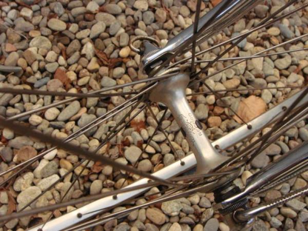

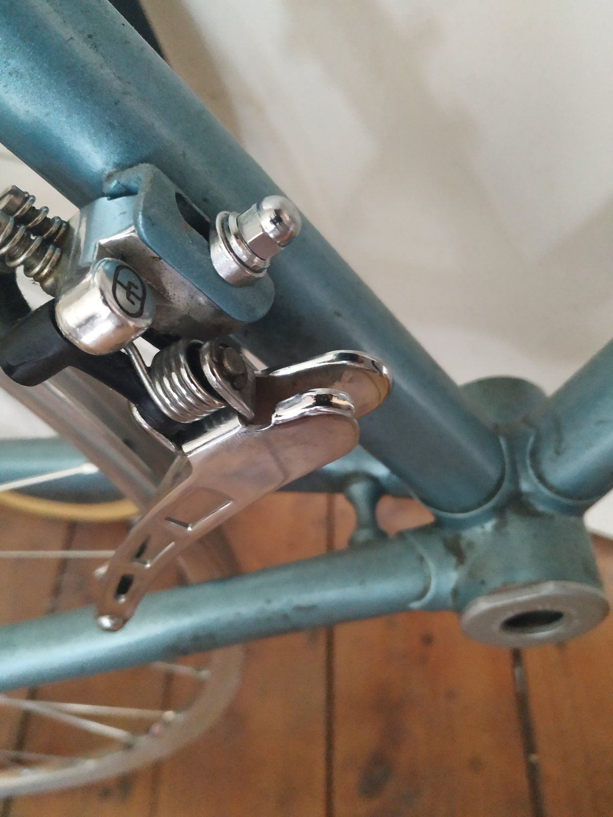

das angeschnitzte 🪚 :rolleyes: :D Ausfallende Campagnolo 1010/B Porta Catena Mod. ab '77/78...
racing style 🏎️ 🏇 🚲

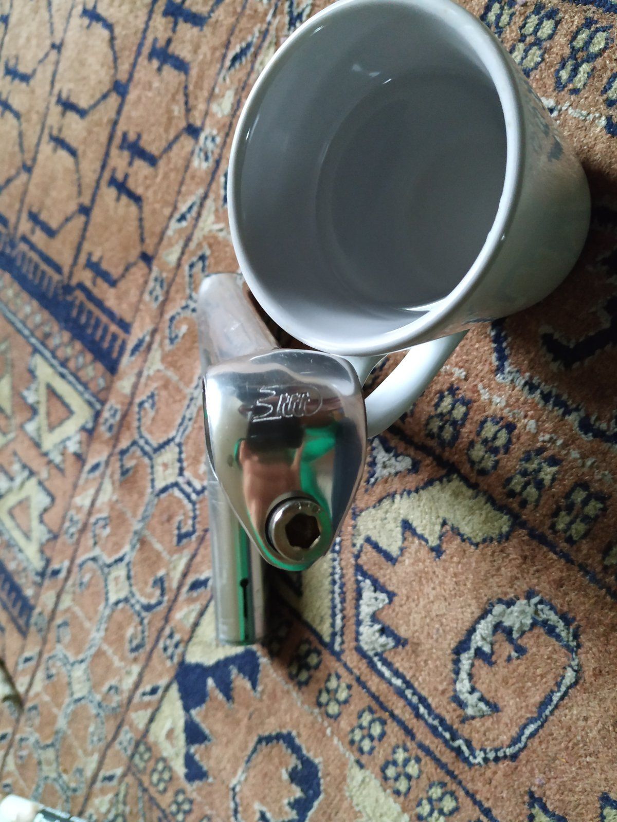

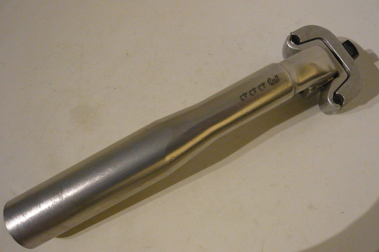

3ttt Aerodinamico 27,2 nos from showbike casanova9898 - hing in meinem stets ungefahrenen 😒😬 Simoncini Crono, hab da die gebrauchte 27,0 3ttt Aerodinamico mit nem klenen Stueck Blech lose zunaechst einmal fixiert :rolleyes: :D
3TTT COMPETIZIONE (GIMONDI) SUPERLEGGERO HANDLEBARS - 26.0mm - 400mm (2).jpg3TTT COMPETIZIONE (GIMONDI) SUPERLEGGERO HANDLEBARS - 26.0mm - 400mm.jpg
3ttt superleggero gimondi bend

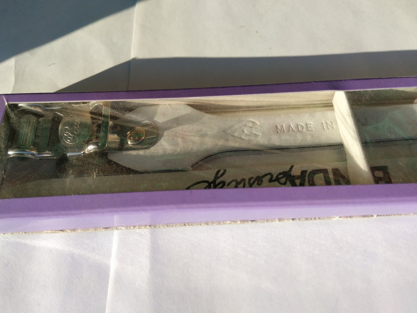

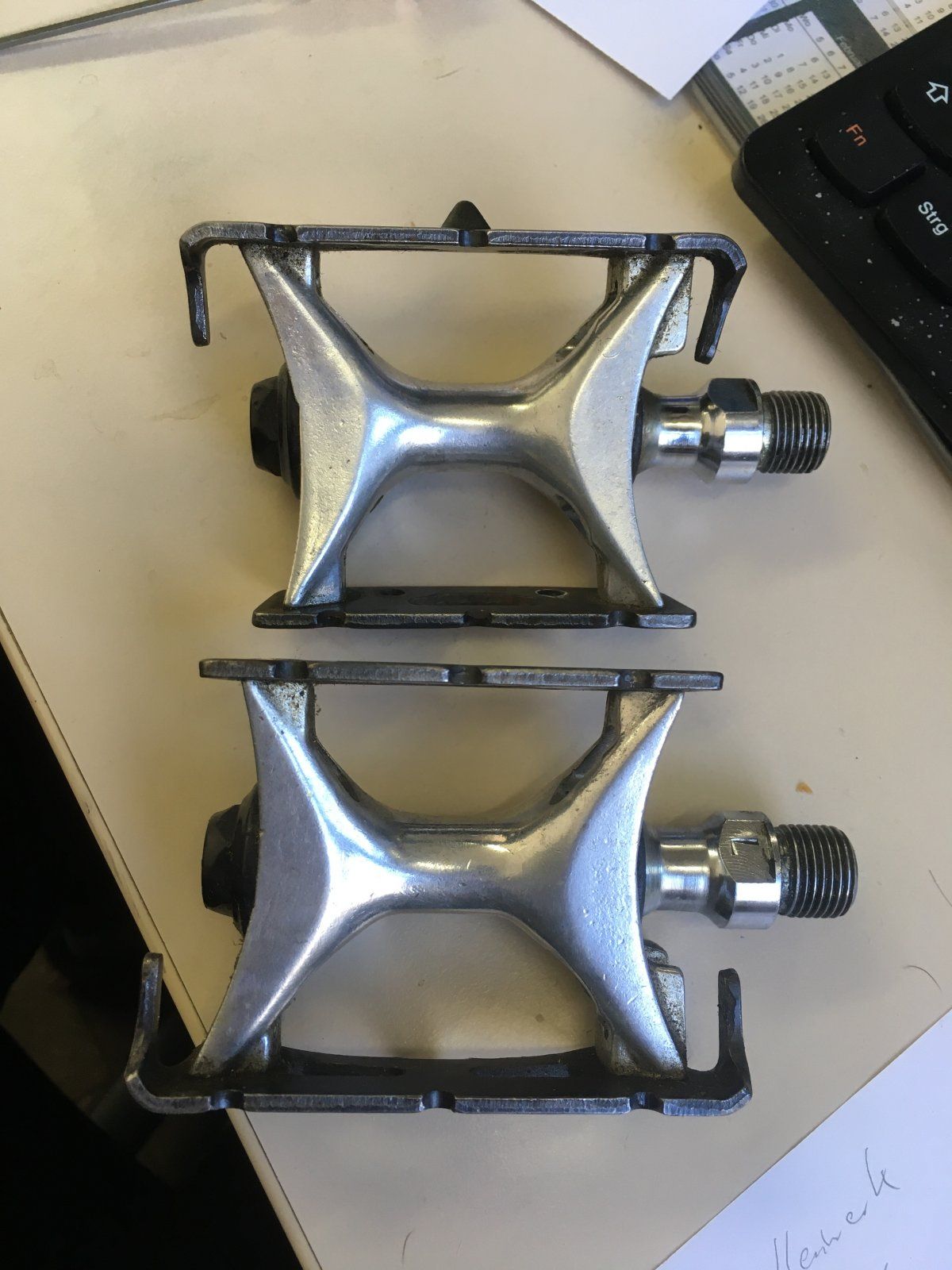

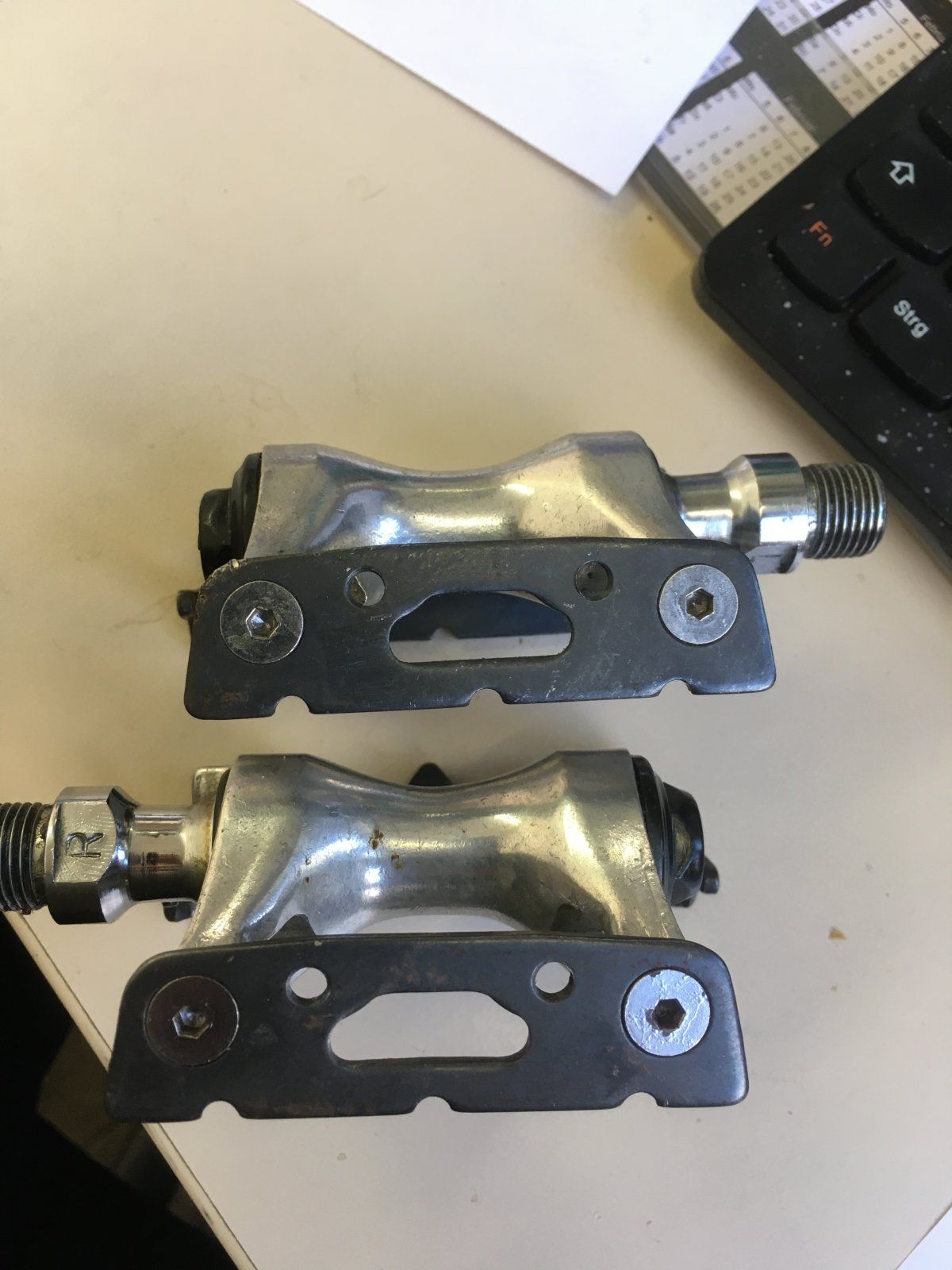

Ofmega master pedali tipo pista (4).jpegOfmega master pedali tipo pista (8).jpeg
ofmega master (pista style) from @byf :daumen: merci

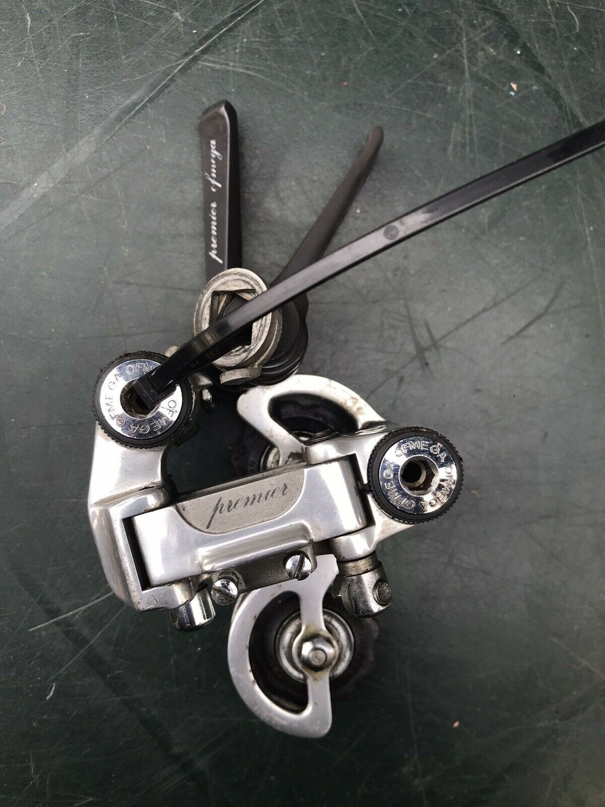

fuers Schaltwerk die Inspiration wie neben/nach disrealigears the classiest Italian derailleur of the mid 1980’s.
first line!
https://www.disraeligears.co.uk/site/ofmega_premier_derailleur.htmlSQUADRA / TEAM !!!
mit rillenkugelgelagerten Schaltroellchen!!!
-> hier scheinbar schon fuer indeexiertes Schalten??? siehe Zugspannungseinsteller...??? 🧐
wie ofmega graviert statt nur des Aufdruckes, siehe zweites Blatt, große farbige Abbildung/Photographie!

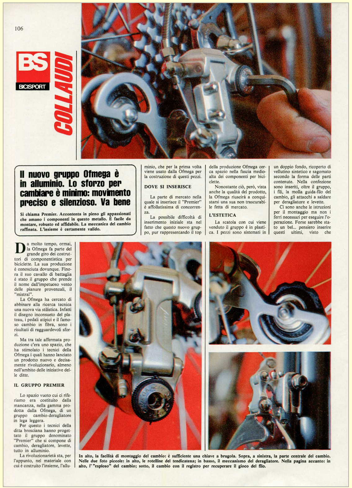

Screenshot 2021-06-30 at 01-44-51 Bicisport 1985 April - Il nuovo gruppo Ofmega scan 1.png
Screenshot 2021-06-30 at 01-45-13 Bicisport 1985 April - Il nuovo gruppo Ofmega scan 2.png

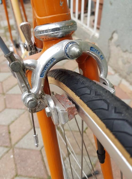

Kool Stop R20 scho bestellt vor 6 Tagen und wird erst moin versendet werden...

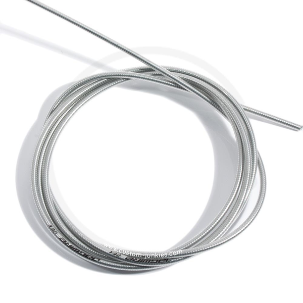

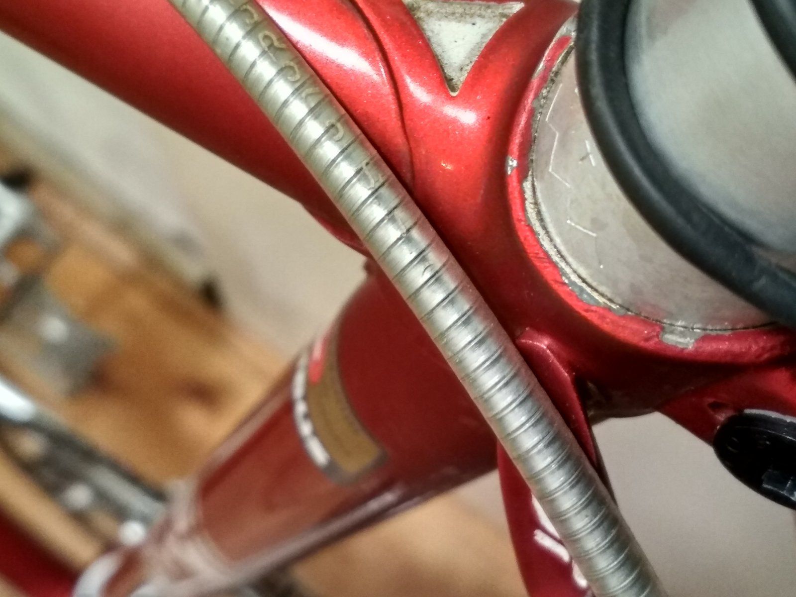

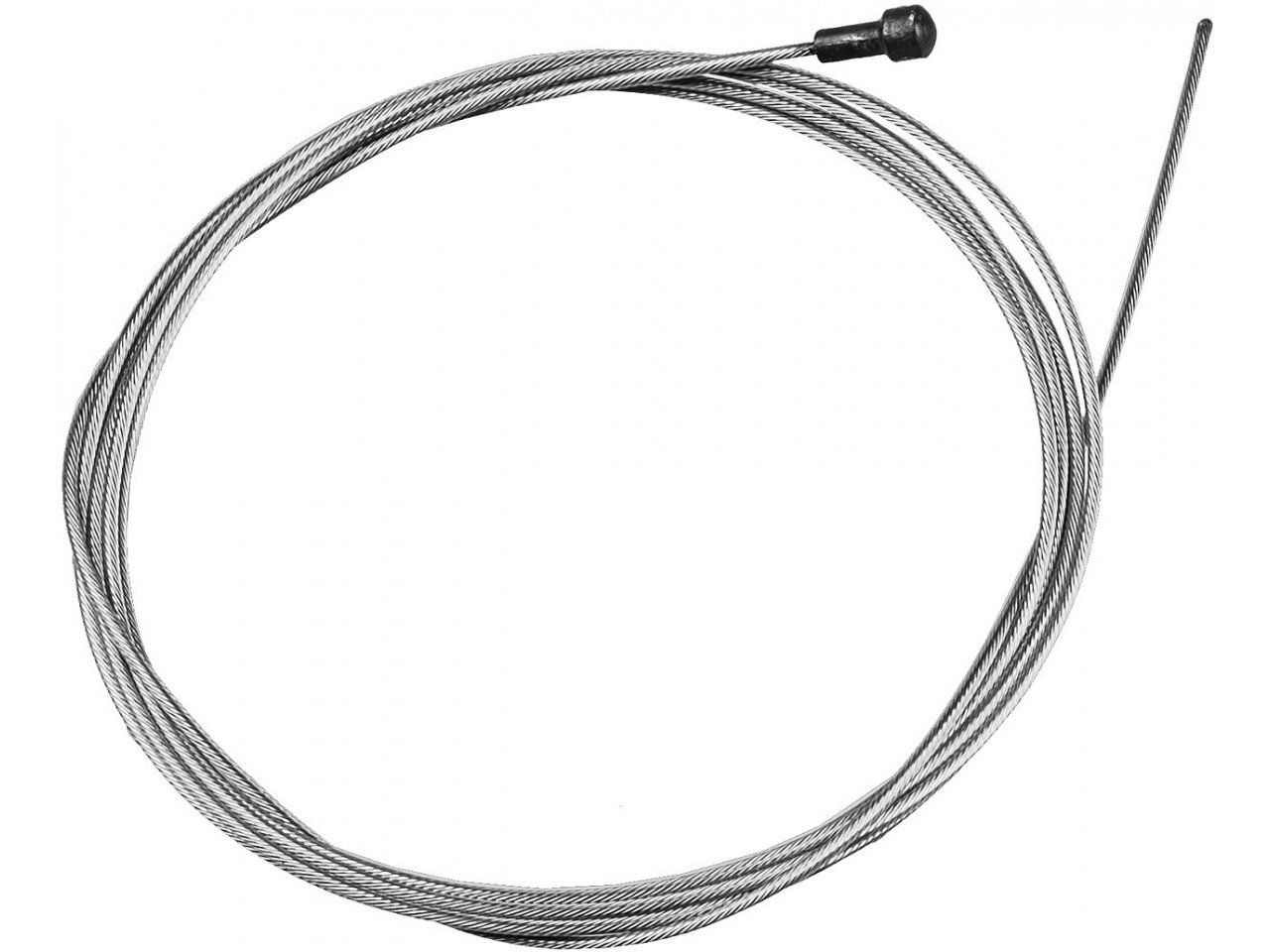

Jagwire Elite Ultra-Slick Edelstahl Bremszuege, vorgedehnt, wie nano poliert... sind da. (Ballistol Teflon Spray aber uch 😂 ) Normale Schaltzuege, Casiraghi Ultra Luxus Bremszugaußenhuellen nicht, einfache transparente Jagwire, eigentlich selbe Optik 👁️ 🙈 costa fast niente, 2€ Meter... auch da.
die unten habsch mir damals fuers Simoncini besorgt, die mausgraue Bremszugaußenhuelle am Dancelli kam von den petrol blue / brunito Galli Criterium nos Bremssatz, am Gibi - Modolo SSC des nip Modolo Superprestige Bremsatzes.

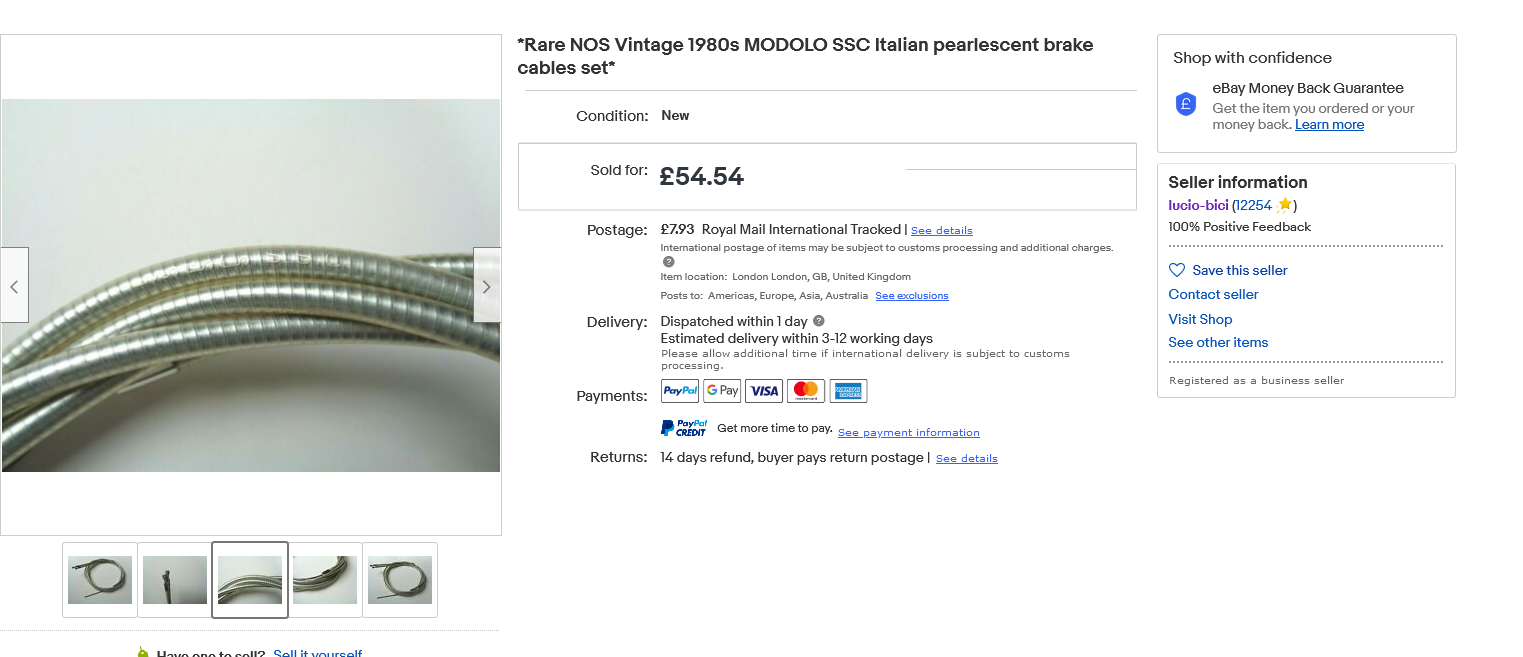

billige Modolo SSC *hust & weg
auch scho veraeußert!!!
Screenshot 2021-07-07 at 20-52-03  Rare NOS Vintage 1980s MODOLO SSC Italian pearlescent brake...png
Screenshot 2021-07-07 at 20-52-18  Rare NOS Vintage 1980s MODOLO SSC Italian pearlescent brake...png
meine Modolo SSC :D
der obere wurde Montag aus Rom versendet kam heute an 55€+25€ sofort-kauf eBay.it, war locker 10 Tage wenn nicht zwei Wochen plus online...

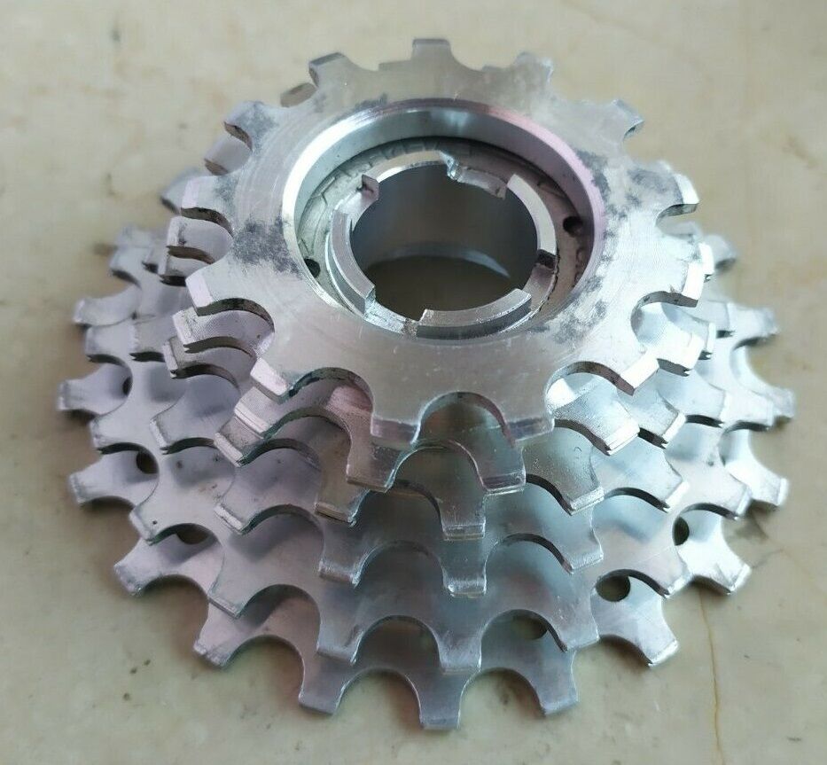

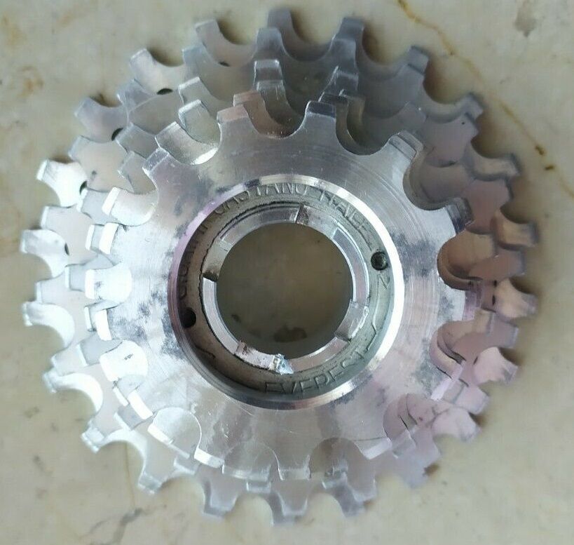

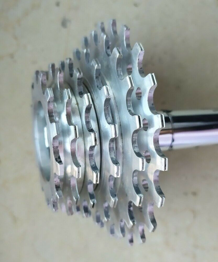

185 g. glatt bei 13-22 Zahn Abstufung, neuwertig!
Ich hatte ja erst mit einem Zeus 2000 geliebaeugelt, der waere aber sicherlich mindestens 50 g. schwerer bei selber Abstufung und derzeit auch maechtig teuer!

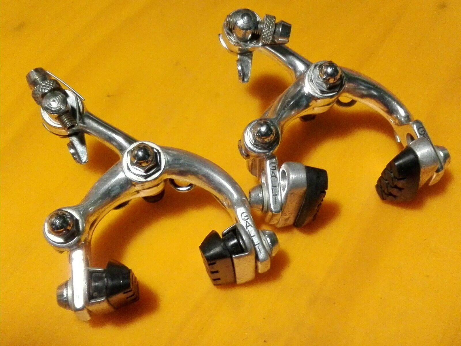

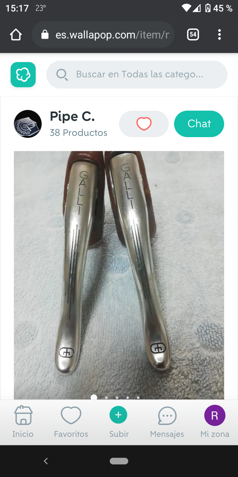

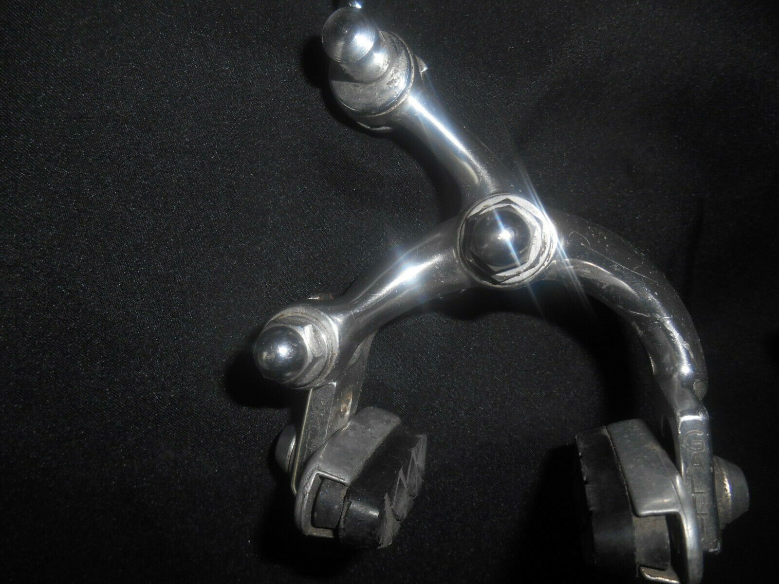

Nuova Baggio allestita Galli Aerodinamico KL (siehe den AERODINAMICO Schriftzug der Galli Gruppe, dritte Photographie!)
Screenshot_2021-01-31 Santini-Conti-Galli cycling team leaflet 1984 - Galli advert.png

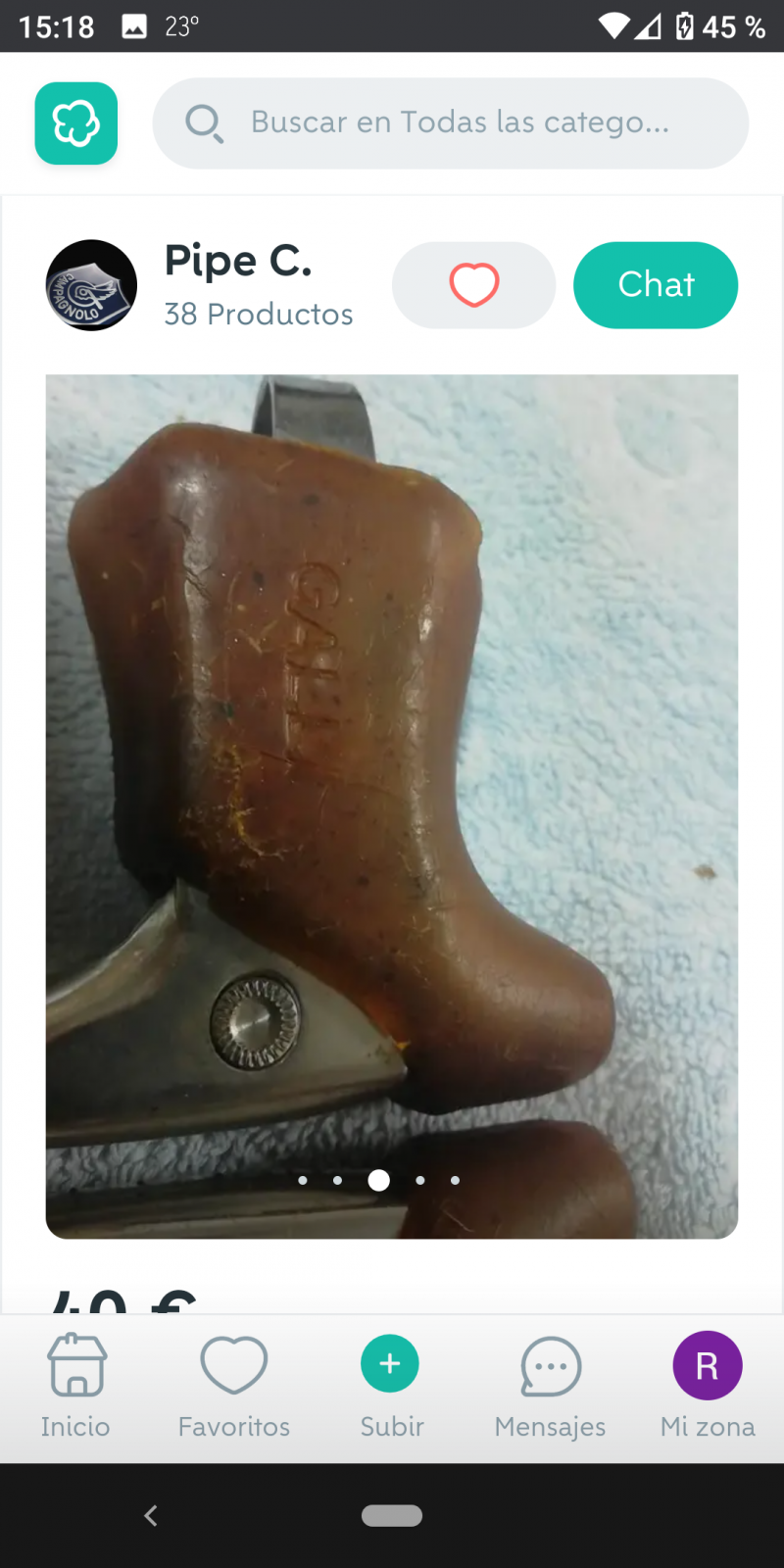

nur 1983 die horizontale Galli Gravur auf dem Parallelogramm des Galli Aerodinamico KL Schaltwerkes.

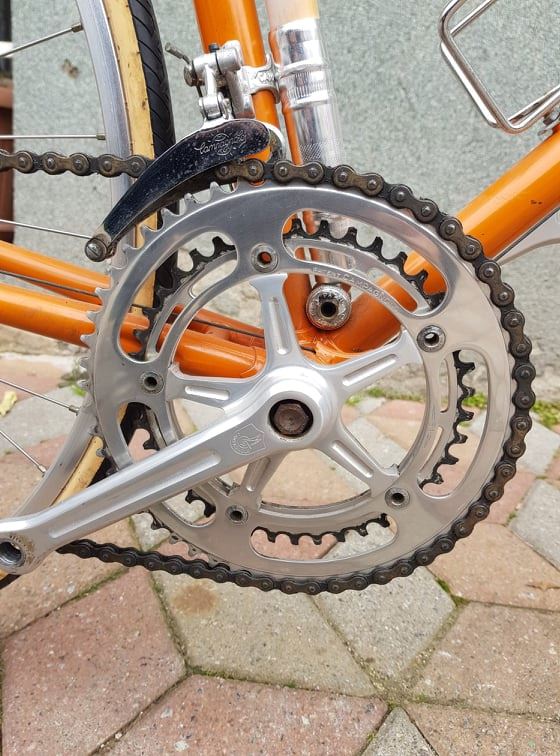

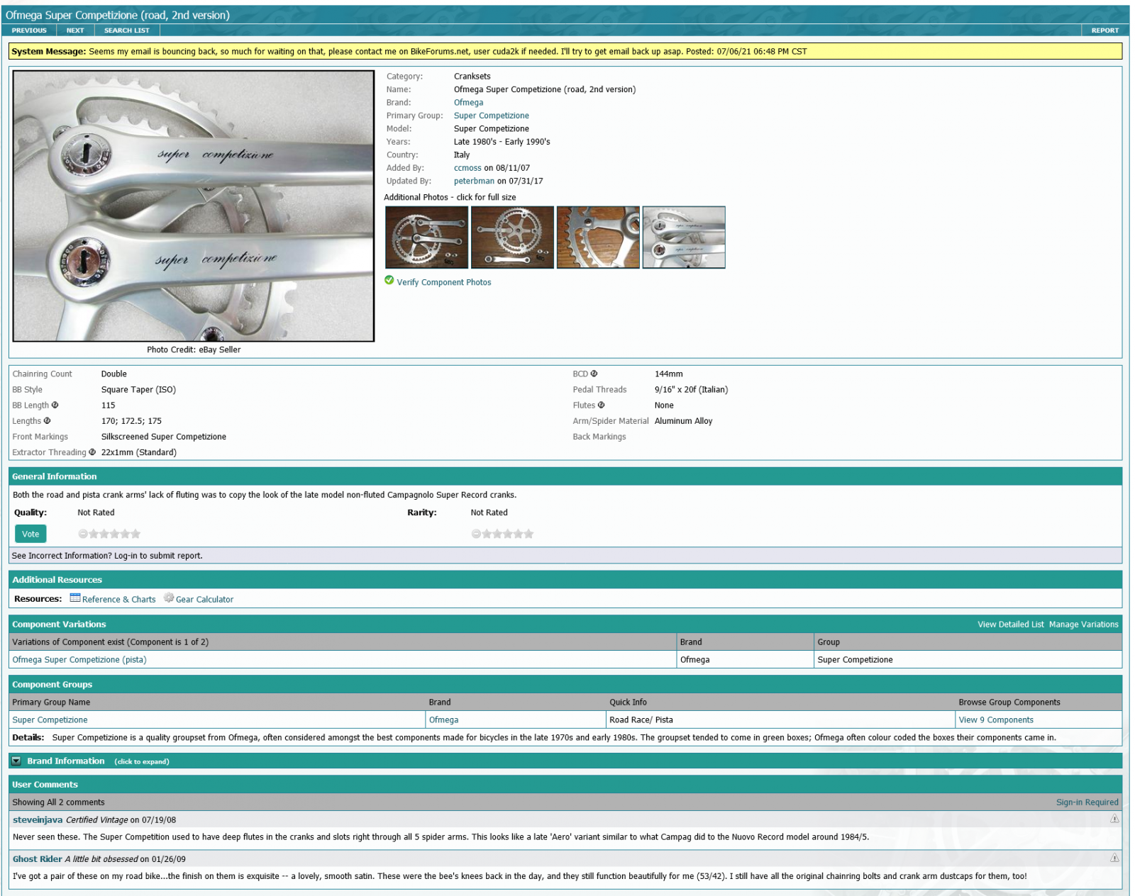

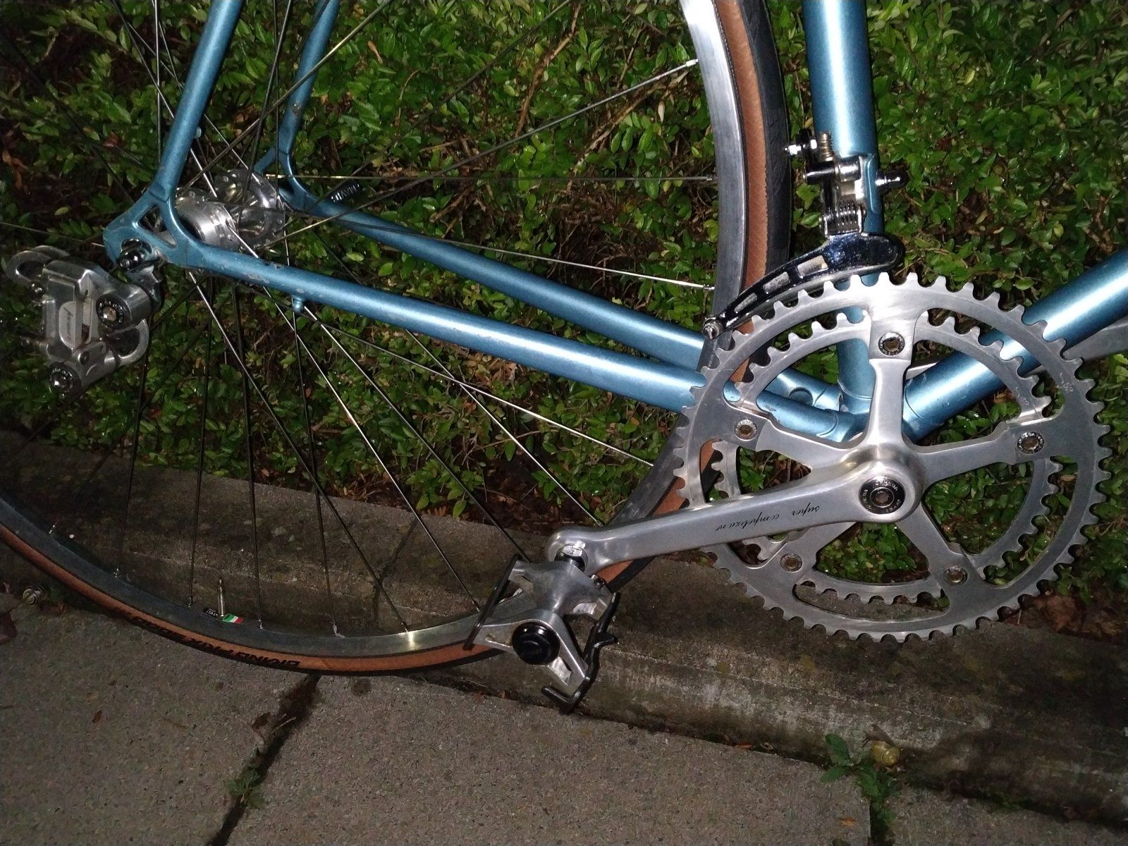

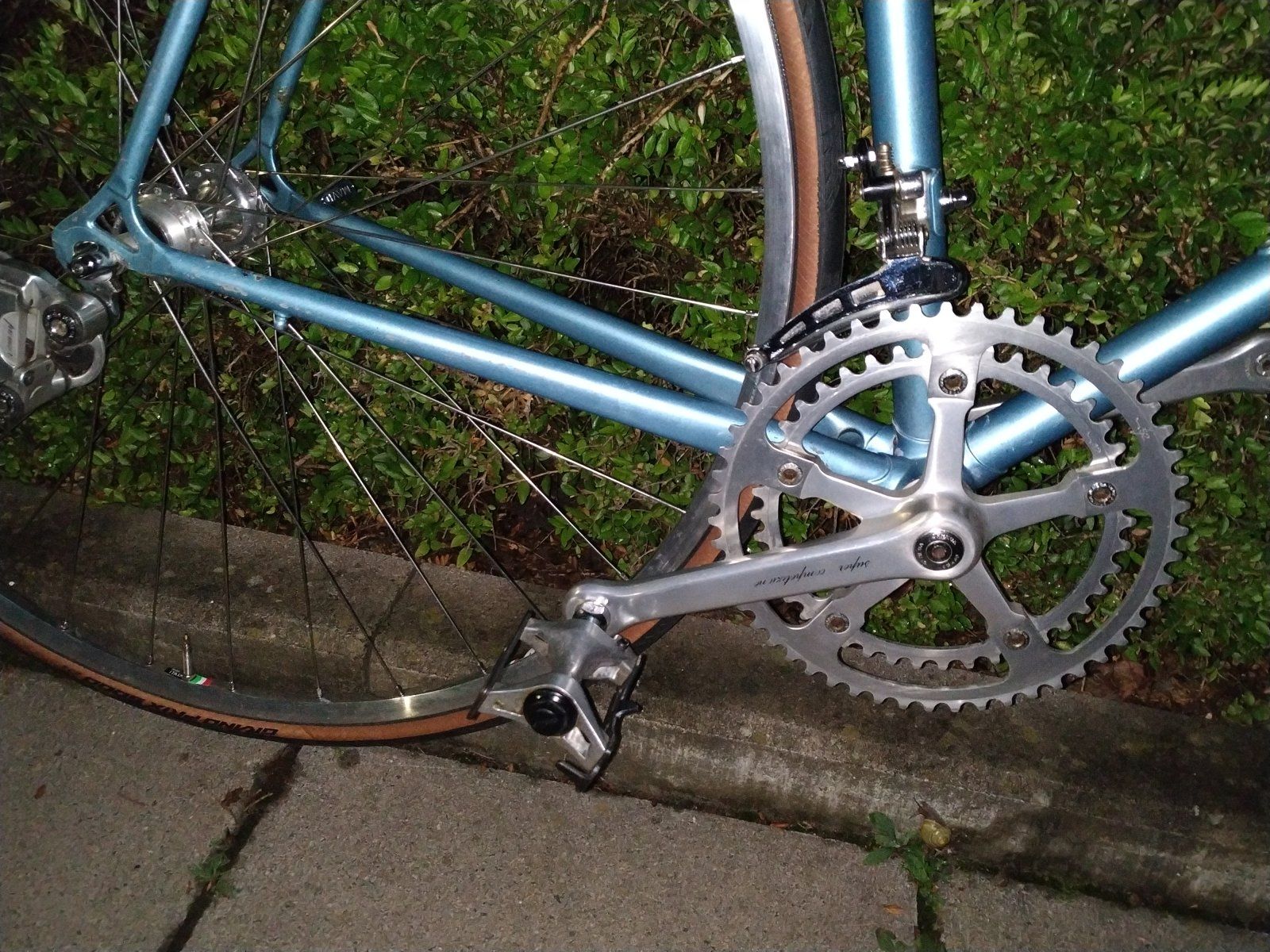

Ich entschied mich statt der fremdproduzierten Stronglight 107 Kurbel der Galli Aerodinamico KL gruppo fuer die beefier immernoch aerodynamische Ofmega Super Competizione 2. Gen., aber jetzt real italian ;- ) :D .
Aehnlich war auch ca. '85 die Stronglight Delta Kurbel an erster Position im Katalog, einiges schwerer und als Team Komponente vermerkt! (Ofmega Mistral, Ofmega CX, Ofmega Super Competizione die Abfolge Gruppe/Kurbeln)
Die Stronglight 107 ist scho wunderschoen, no doubt! In der Galli Version scho ziemlich selten und wenn eher hochpreisig.
Meine Ofmega Kurbel mit neuwertigen Kettenblaettern war knapp 2 Jahre auf eBay-Kleinanzeigen online und kam fuer den Inseratspreis von 55€ inkl. Versand tuellich zu mir! Naja das originale Ofmega Super Competizione Tretlager (wegen des laengsten und schmalsten Vierkant..) in leicht gebraucht aus Italien waren 37+21€, dreht traumhaft gut 🤩 !!! (inkl. Staub/Schmutzhuelse und Kurbelschrauben meine ich 320g. ...)
Die Super Competizione gilt/galt auch als sehr hochwertige (Referenz) Gruppe!
Back-up erfuhr ich auch durch einen patenten ;-) Kommentar auf velobase welche sie als the bee's knees back in the day; bezeichnete wie auszeichnete.

Screenshot 2021-07-07 at 21-25-27 VeloBase com - Component Ofmega Super Competizione (road, 2n...png
Screenshot_2021-01-30 Ofmega Super Competizione Kurbel 170 52 52 RESERVIERT.png
