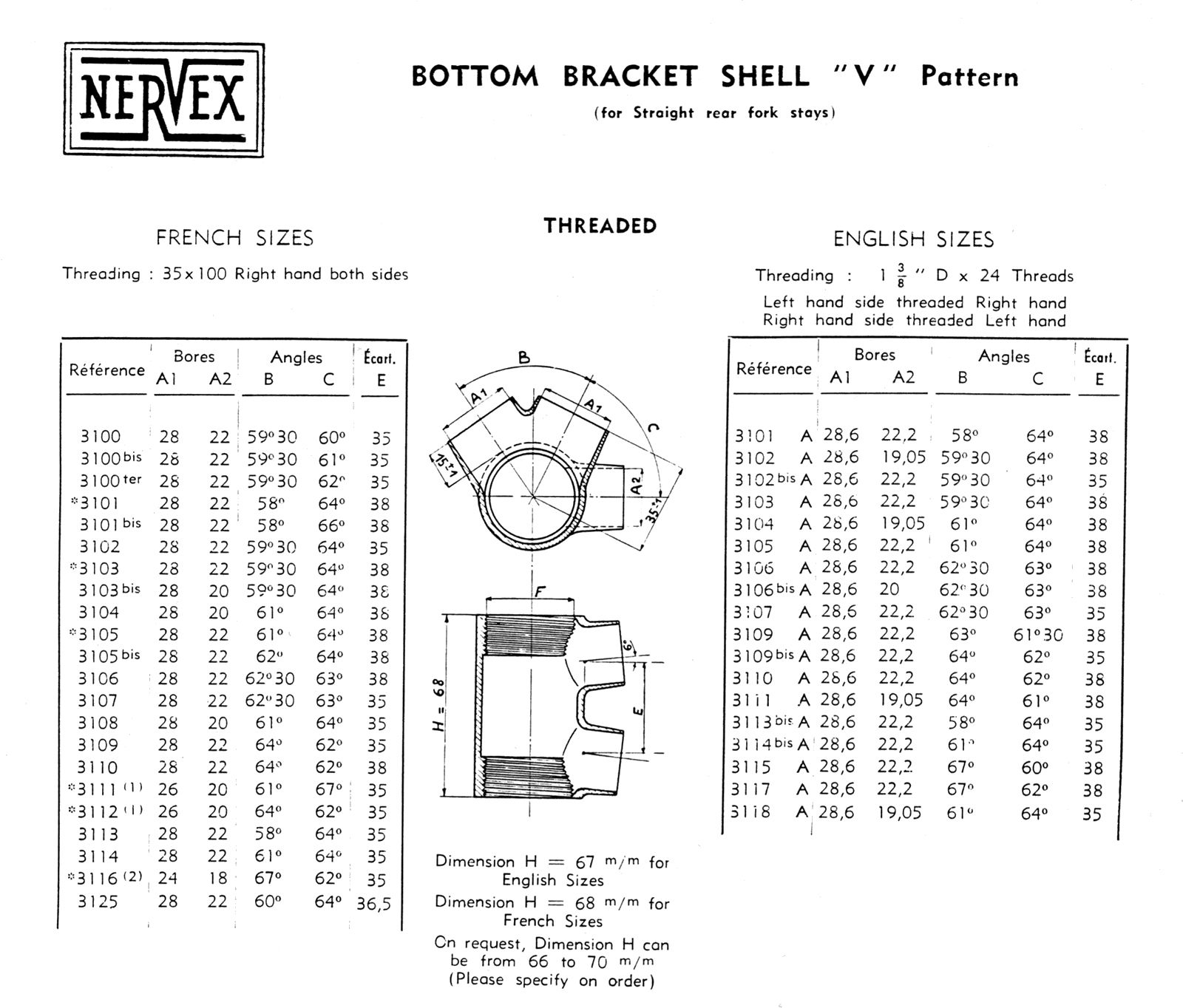

Was kann man eigentlich den zahlen, der nummerierung am tretlager entnehmen?
sind das zum teil winkelangaben?
Man beachte, daß English 1 3/8", also 1,375 war/ist mit 67mm! Gehäusebreite und ohne Italiener.
