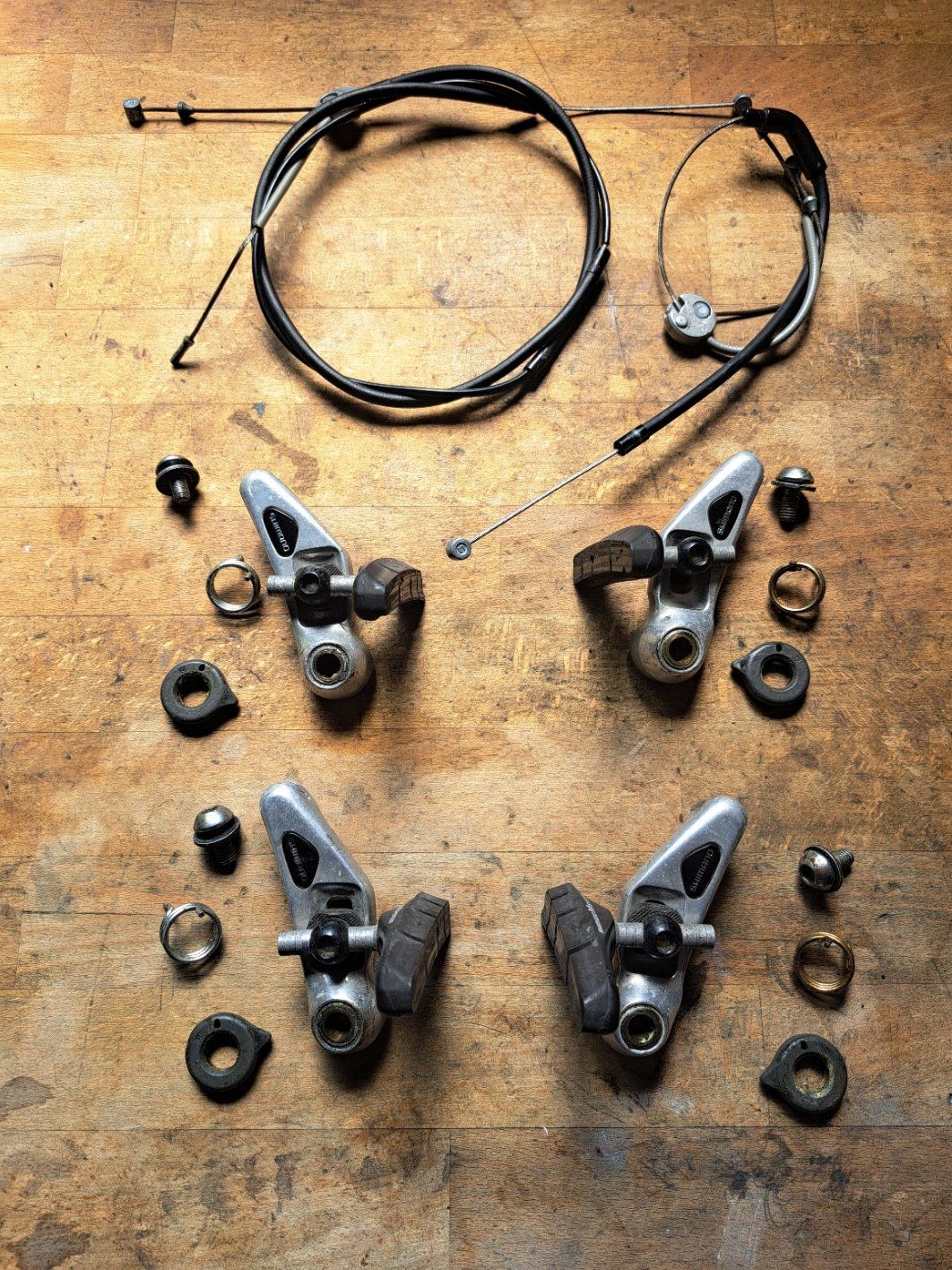

Leider haut es mit den CLB Cantis nicht hin ,die Federn sind nicht passend, deshalb suche ich zwei Paar Cantis für schmalen Sockelabstsnd für mein Lauer.
Leider haut es mit den DiaCompe Cantis nicht hin ,die Federn sind nicht passend, deshalb suche ich zwei Paar Cantis für schmalen Sockelabstsnd für mein Lauer.
Ich hätte noch alte Mafacs zu liegen jedoch nur 1x vorn oder hinten also kein Paar. Hattest du die schon probiert?

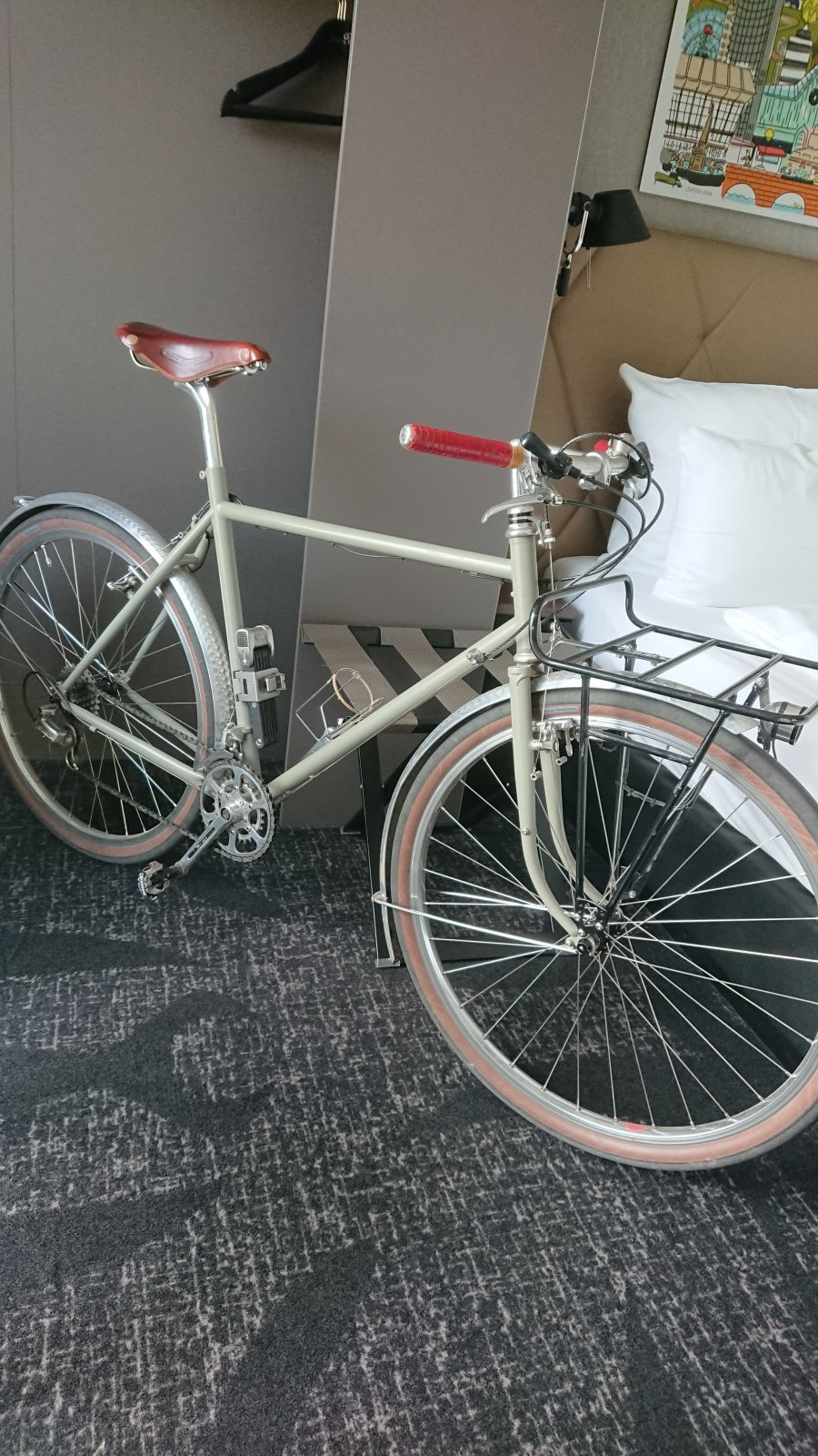

Für das Elite suche ich
650B Felgen ungelöst Stahl oder Alu
Fahredtaschen aus Segeltuch, gerne alt oder eine Bezugsquelle für gute Repros
dunkel grüne Zughüllen auch hiee gerne eine Bezugsquellen, finde nur Jagwire, Shimano oder ähnliches.
Was meinst mit "Federn nicht passend"? Nur 1 Einhängeloch an der Gabel und die Federspannung an den Cantis selbst nicht einstellbar? Andere Federn von anderen Cantis mal probiert bzw. eine Vermutung wie die aussehen müssten?
Bei engem Cantisockelabstand könnten auch Bremsschuhe mit niedrigem Profil helfen, z.B. Kool Stop Thinline oder Cartridge.
