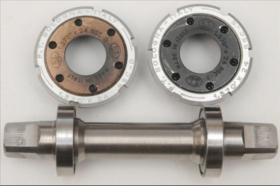

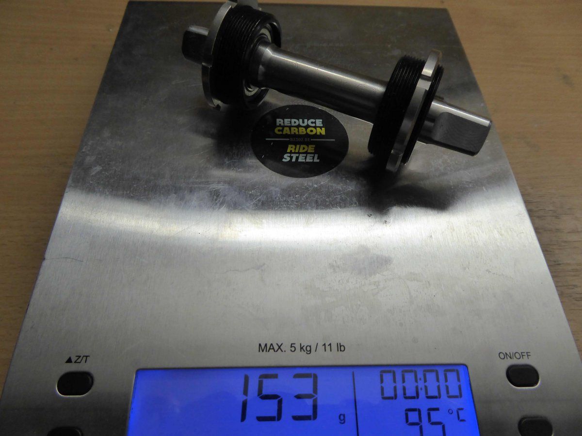

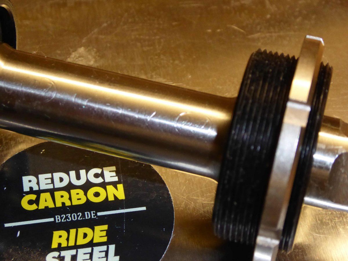

Hallo an die allwissende Vintage Teile Gemeinde,
ich suche jemanden, der mir mitteilen kann um welches Innenlager aus Titan es sich hier handelt, sogar die Konterringe sind aus Titan.Ich konnte leider nichts in Erfahrung bringen auch die Einprägung auf der Welle sind kaum zu erkennen, ovaler Ring mit ?? Innenbeschriftung...
Merci Tom
Merci Tom
Gruss Tom
Sieht nach FT Bologna aus. BSA oder ITA?
Yo thanks- Das LAger ist nagelneu und hat ein ital. Gewinde mit Ti Achse (115mm) sieht deiner zu Verwechseln ähnlich, auch wenn bei mir auf den Ringen und Lagerschalen nichts drauf hindeutet- Jedoch meine ich auf der Achse vergleichbare Schriftzüge zu erkennen. Jetzt kann ich mal gezielter Suchen- Klasse Danke.
