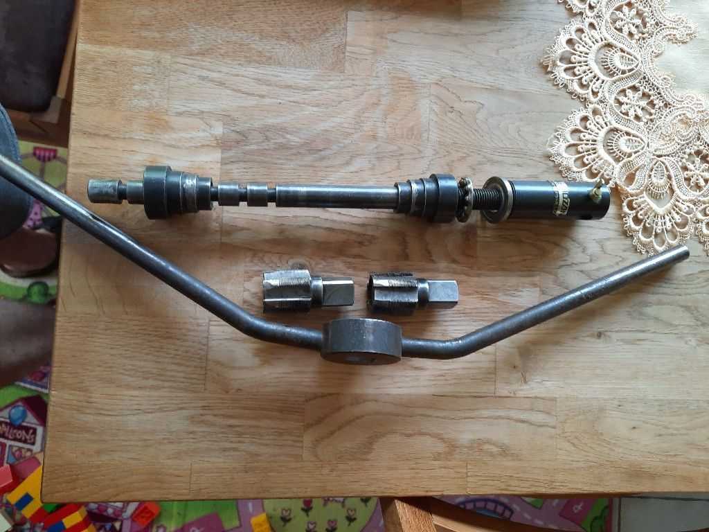

Irgendwann muss man mal was neues anschaffen, obwohl die Sachen noch nicht defekt sind.
Alt Hozan Steuersatz Werkzeug von 1990
Und ELDI BSA Tretlager Gewindeschneidwerkzeug, mit dezentem Wendeisen 60er oder noch 50er Jahre, hatte ich noch von meinem Vorgänger so übernommen
Und Neu, war im Blumenladen im Angebot
