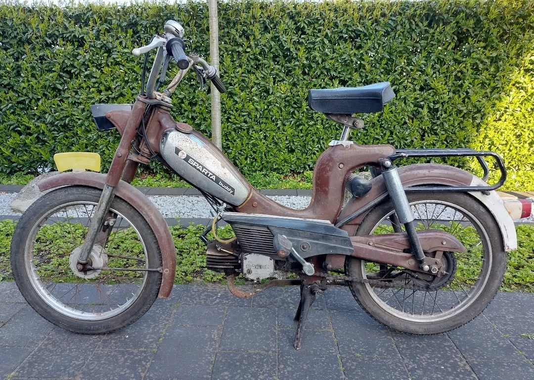

Moin,
Vielleicht gibt's ja jemand hier der mir helfen kann und ich mich nicht noch in einem Mofa Forum anmelden muss.
In einem schwachen Moment hat Sohnemann mich erwischt und ich hab ihm in Holland ein Mofa ohne Papiere etc. gekauft.
Ein Kumpel hat das jetzt soweit fahrbereit gemacht usw.
Das Bild ist noch der vorher Zustand.
Die läuft 40 km/h und Typenschild o.ä. gibt's nicht.

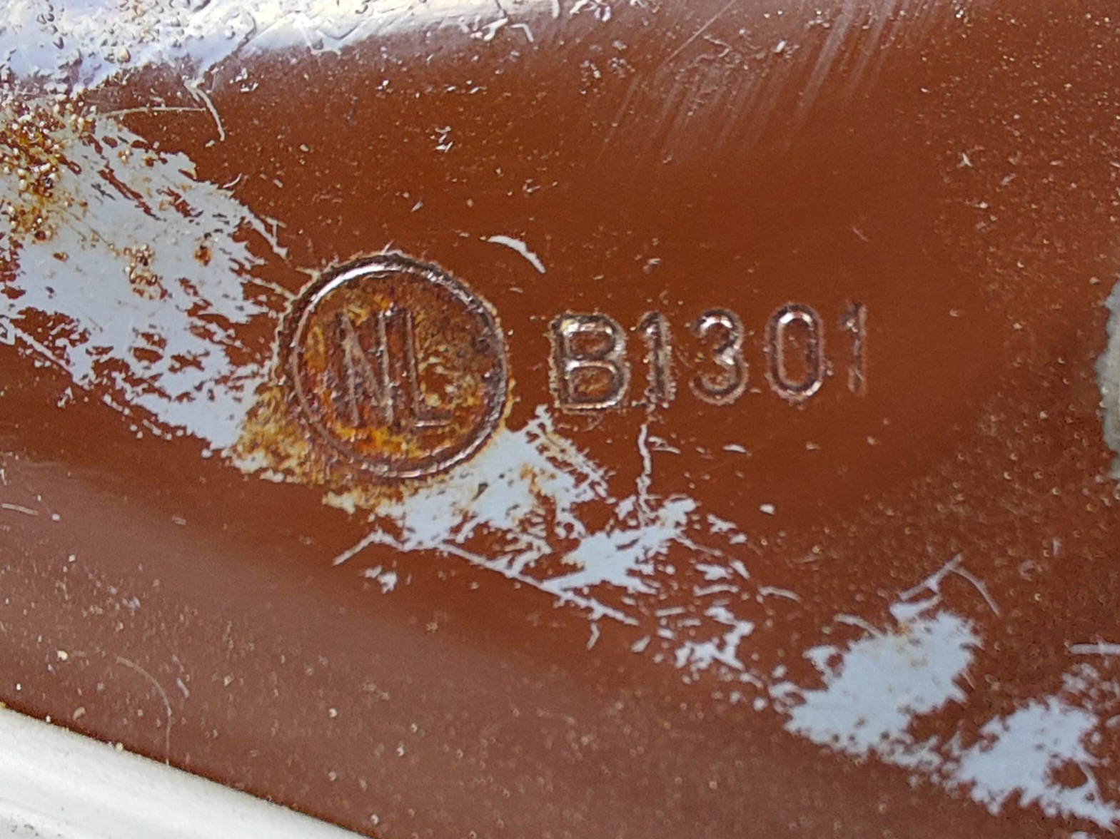

Die einzige Nummer die ich finden konnte ist diese. Die ist im Rahmen eingeprägt.
NL B1301

Moin,
NL B1301 Anhang anzeigen 1688458

Du müsstest mal schauen ob es den Hersteller noch gibt, oder Jemanden mit einer baugleichen Maschine mit ABE finden. Der TÜV ist da eigentlich außen vor, da es sich um ein Mockick handelt. Die brauchen keine AU. Was du brauchst ist die ABE vom Hersteller. Wenn es den nicht mehr gibt (was ich vermute), brauchst du die ABE einer quasi identischen Maschine.
Kenn mich schon bissl aus....
die Sparta Buddy gabs auf dem deutschen Markt nur in der Mofa-Version (25 km/h)
Die 40er Variante war nur in NL zu finden.
Ohne Typenschild und entsprechende Daten wird es schwierig.
Ohne ein Datenblatt oder Vergleichsgutachten wird dir da keiner Papiere beim TÜV ausstellen. An Deiner Stelle würde ich da mal jemanden anschreiben ob die eine Datenbestätigung vom Hersteller haben, die Du evtl. als Grundlage bekommst.

Moin,
ich Werde wahrscheinlich die Kopien von der Betriebserlaubnis für zwei andere Buddies mit 40 km/h bekommen.
Dazu den damaligen Verkaufskatalog in Kopie.
Ziel ist dann ein Vergleichsgutachten....
Mal abwarten. Ich sag bescheid was draus wird
