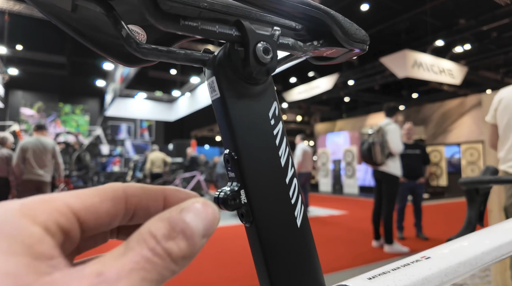

Weiß jemand wo man diese Halterung für die Aeroad SP0077 Sattelstütze bekommt?
