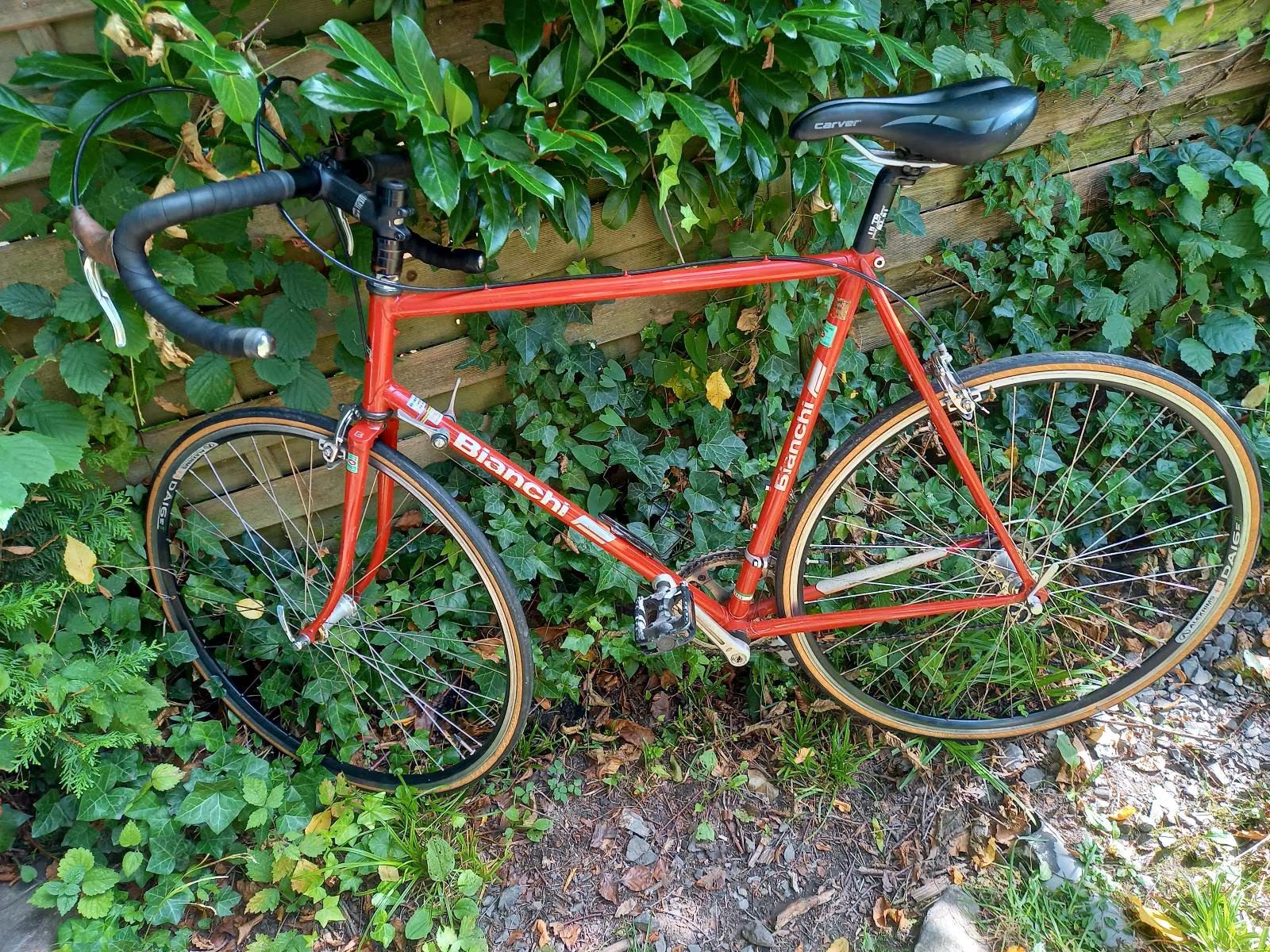

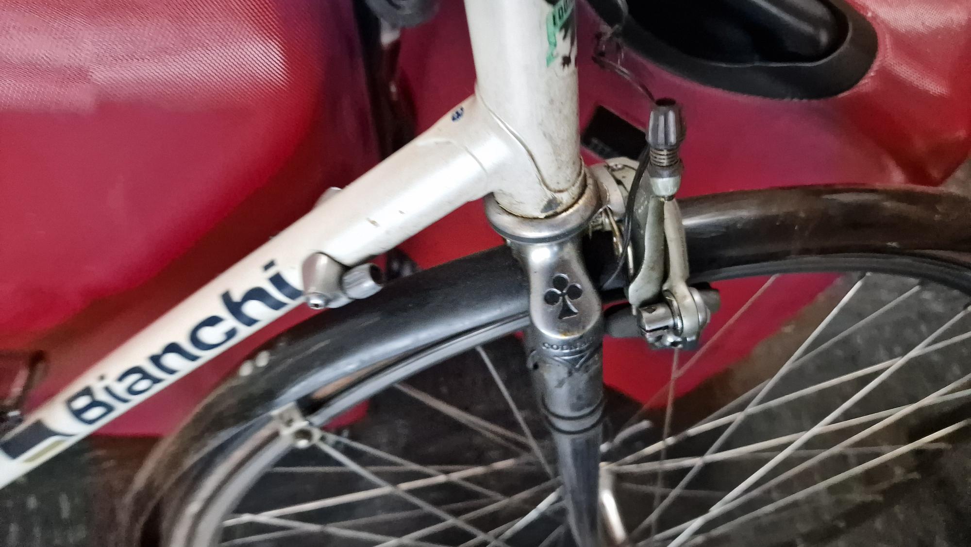

Direkt mal online geschaut und statt zu warten vorschnell 2 Bianchiräder gekauft, es sollte eigentlich fast noch eins sein (mit Golden Arrow) aber nein, war kein Bianchi, das sollte schon diese Marke sein (kann ich nicht erklären, ist halt so).
Die beiden reichen (erst mal). Am letzten Sonntag 200km abgerissen bis hinein ins Schneeunwetter - die beiden Räder zügig geholt (ja, zusammen knappe 300€)

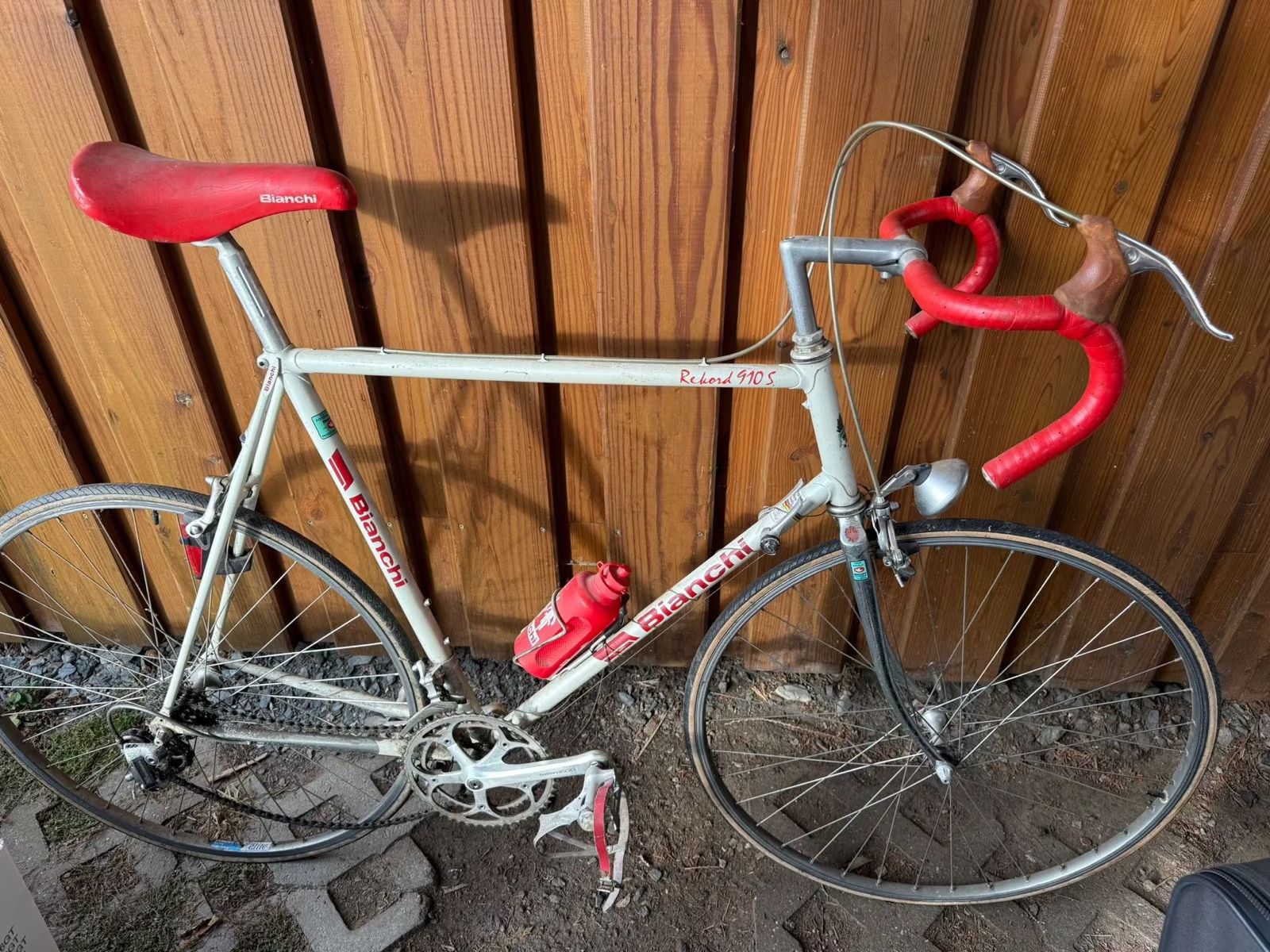

Wie sich rausstellte beim Abholen war das erste Rad - ein leicht gammeliges 60cm Bianchi Rekord 910s (mit 600er Shimano) mangels Auskunft des Verkäufers doch leicht zu groß, schade eigentlich, es wäre perfekt.

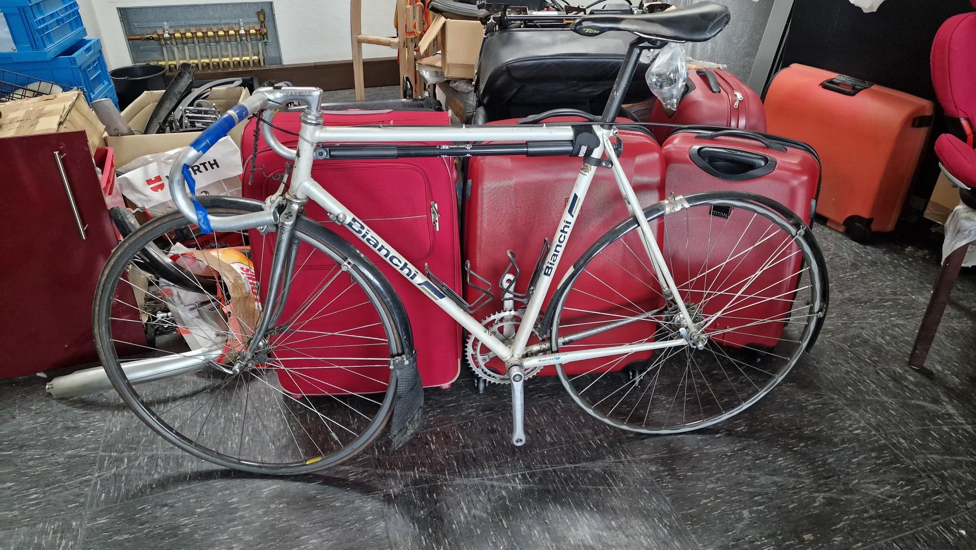

Das zweite Rad zwar schön und fahrbereit hergerichtet jedoch gilt das für den Rennradfan als zu verbastelt - dennoch ein Rahmen in gutem Zustand, ein passendes 58cm Bianchi Rekord 905 wahrscheinlich, original eigentlich mit der 105er Shimanogruppe.
Warum also diese Richtung? Weil ich ein ähnliches Rad schon habe - vielleicht auch ein 91er oder besser mit der Dura-Acegruppe was ich bisschen verschlimmbessert hatte fürs Rennen fahren und Training. ein 57er Rahmen.,, Könnte auch noch interessant sein aber will ich wahrscheinlich wieder mit den ersten DA-STI´s aufbauen wie ich es schonmal hatte (geht dann nicht für die Eroica)
Nun das Motto aus 2 mach eins aber nachdem ich noch ein paar Teile gekauft habe werde ich mich rantasten - könnte ein Mix aus 600er und Dura Ace werden. Zeitlich korrekt natürlich hoffe ich.
Die Räder: Das weiße unten wie es dargeboten wurde -

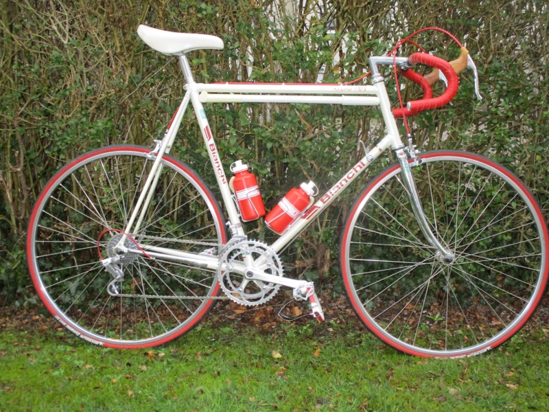

Und dann nach dem Saubermachen stellte sich heraus dass es wohl noch top erhalten ist, man könnte es direkt für mehr veräußern...
Wieder zu schade zum auseinanderbauen - eigentlich - siehe zweites und drittes Foto.

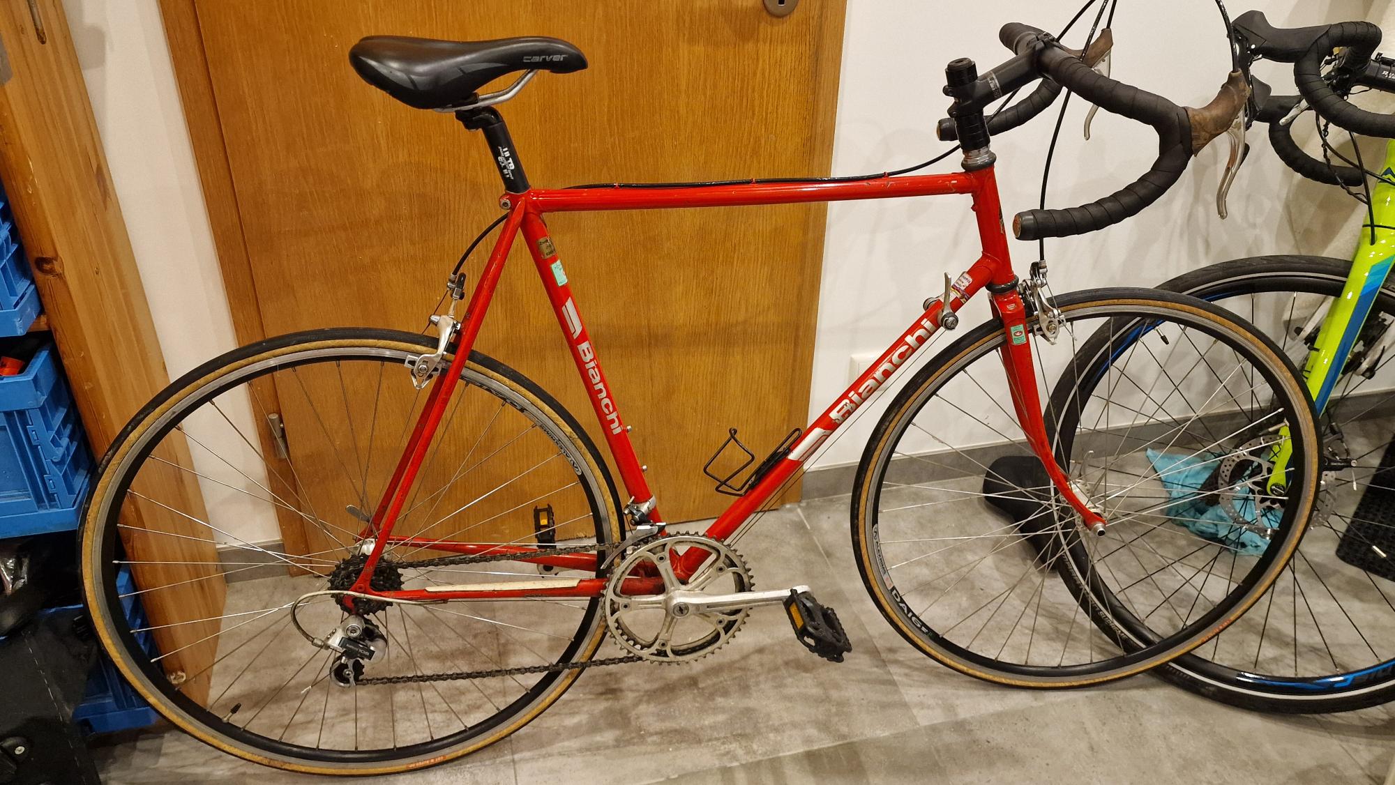

Dann das andere...

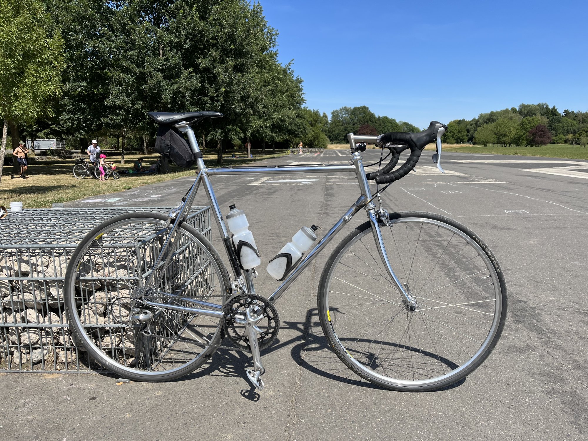

und noch mein anderes weiße Bianchi was ich über 20J habe, irgendwie mal vom Vereinskollegen übernommen, war dann zuletzt Winterrad vor ewigen Zeiten (bisschen ein Frankensteinrad)

bei mir reift auch der Wunsch heran, die Eroica in Gaiole zu fahren.
Ich habe zwar zwei Stahlräder, das Koga kriege ich aber niemals durch die technische Abnahme, da Baujahr 1992. Das "Nameless" Chromrad kennen hier einige, das könnte man theoretisch auf einen 1986er Stand zurückbauen, aber mit dem reparierten Rahmen könnte es auch hier Probleme bei der technischen Abnahme geben. Ausserdem brauche ich es in dem jetzigen Zustand als Stadtschlampe und möchte es eigentlich nicht verändern. Jetzt zu Deinem Bianchi Rekord 910S (Bild 2 und 3), das könnte mir von der Größe direkt passen, ich benötige einen 63er, bzw. 64er Rahmen.
EDIT: habe gerade im "Fang des Tages" gelesen, dass das Rekord 910S eine 60er Rahmengröße hat. Damit ist es so groß wie das "Nameless" Chromrad und eigentlich einen Tick zu klein.

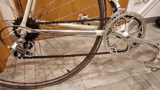

Wenn ich mir den Auszug der Sattelstütze von dem älteren weißen angucke, könnte das neue genau passen. Stell das neue doch mal auf deine Sitzhöhe ein. Vorbau ganz runter, deine gewünschte Überhöhung bekommst du wahrscheinlich mit einem älteren Lenker hin, die hatten mehr Drop.
Wenn ich das richtig sehe hat das 910 S Indexschaltung. Bei der Eroica ist meines Wissens nur Friktion erlaubt. Ich habe mein 910 S damals extra mit den Schalthebeln der 6207 (Friktion) statt der originalen 6208 (Index) ausgestattet. Damit war es Eroica konform. War damals für die Eroica Valkenburg angemeldet. Bin dann aber wegen Dauerregen doch nicht gestartet. Mir tat das weiße Bianchi leid.
Das war damals mein Eroica Setup. Mit 25 mm Clincherreifen. Das Schaltwerk war auch 6207 statt 6208. Aber mehr aus optischen Gründen, da es komplett silber war.
Mir scheint es auch so wie Roy dass das weiße Bianchi eigentlich passen müsste. Damals waren die Rahmen größer. Man ist mit deutlich weniger Sattelstützauszug gefahren. Und auch deutlich weniger Überhöhung. Mein Bianchi hatte einen 63er Rahmen.
Mir scheint es auch so wie Roy dass das weiße Bianchi eigentlich passen müsste. Damals waren die Rahmen größer. Man ist mit deutlich mehr Sattelstützauszug gefahren. Und auch deutlich weniger Überhöhung. Mein Bianchi hatte einen 63er Rahmen.
Weniger, weniger Auszug!
Bin 181cm groß, vielleicht etwas längere Beine.
Dennoch mag ich vielleicht eher einen kleineren Rahmen wegen Wendigkeit etc.
Ich meine ich hätte später die Stütze noch etwas nach unten korrigiert so dass es optisch nicht mehr so schön aussah.

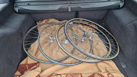

sooo, ein paar Teile habe ich nun...

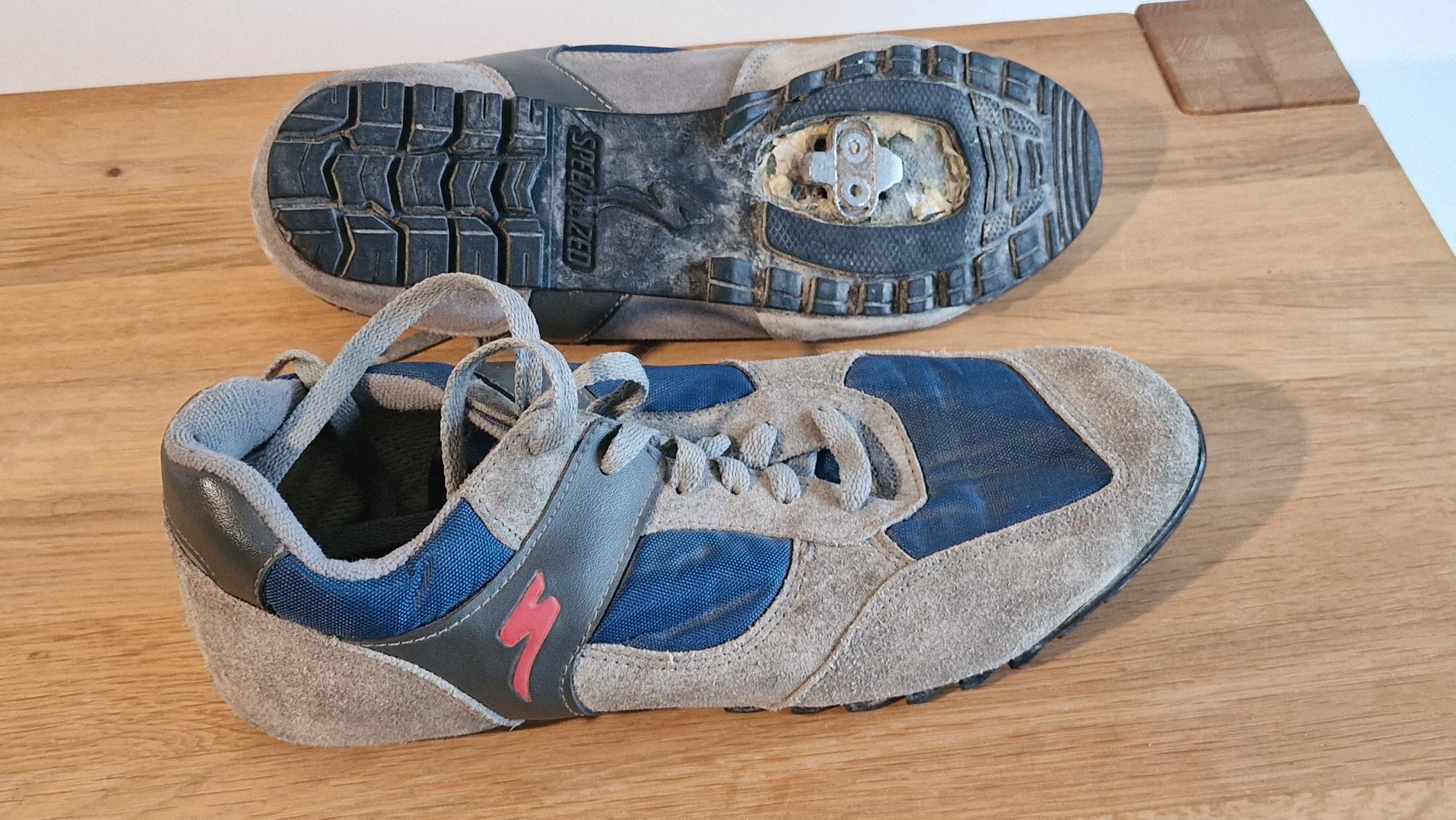

Die Schuhe hatte ich noch, liegen wohl schon 20 Jahre rum, vielleicht von Anfang der 90er aber geschnürt und eine feste Sohle. Die Cleats kommen raus, da gibts manchmal so ein Gummiteil zum reinschrauben. Dann brauche ich mir keine Gedanken um Schuhe zu machen, wird beim Trikot schon schwer genug.
Anbei auch ein Foto wie ich mein 2011er 2Danger/Bicycles (jetzt BOC)-Rad fahre. Ein frühes Gravel sozusagen.
Ganz so bekomme ich das natürlich nicht hin, ich muss mich an die Überhöhung gewöhnen.

Die Schuhe haben nichts mit Rennradfahren zu tun , sondern eher mit Bergwandren. . Bei der Eroica geht man auch manchmal zu Fuss wenn man es nicht (mehr) in den Oberschenkeln hat. Ist mir auch so gegangen. Aber deshalb gleich solche Treter? Ist nicht im Sinne der Veranstaltung.
Sorry für die klaren Worte, aber hilft ja nichts.
…und spätestens hier wäre ich raus. Insbesondere wenn man auch mal gehen muss, sind die gezeigten Schuhe doch super! Sind aber ja Schuhe und Cleats für SPD, Klickpedale sind doch eh untersagt…
Das Ganze ist halt viel mehr eine Historikveranstaltung als Sportveranstaltung. Aus diesem Aspekt heraus betrachtet versteht man dann natürlich auch die ganzen Kostüme… und auch, warum die o.g. Schuhe nicht angemessen sind.
Ich vermute er will damit in Hakenpedalen fahren und das ist meiner Meinung nach ......wie gesagt. Es gibt auch einen "Geist" der Veranstaltung und das heisst nicht dass man das Material nimmt was super ist sondern was dem Geist entspricht. KLar ist der "Geist" nicht bis ins Letzte definiert und auch individuell jedem überlassen was er darunter versteht. Das ist auch gut so! Ich gebe nur meinen Senf dazu, dass das nach meinem Verständnis nicht passend ist.
Natürlich fahre ich Hakenpedale, die Cleats kommen weg, wäre ja sonst irgendwie blöd.
Oder ich finde noch was...
das sind alles andere als Wanderschuhe, das sind rel. niedrige, enge Radschuhe, kommt vielleicht auf dem Foto falsch rüber. Aber ja, ich habe ja noch Zeit das zu optimieren, habe da in Youtube schon schlimmere Schuhe gesehen.
Werde zumindest keine 200€ vorab im www dafür ausgeben. Eher schaue ich noch dort vor Ort in Eltville oder in Gaiole was die da anbieten, da gibts Teilebörsen.Ein paar schwarze Schuhe vielleicht. Nehme gern auch Tipps für die Klamotten und Schuhe entgegen.
Ja, natürlich historisch, sportlich auch etwas aber nachrangig - man will das ja überleben und zudem die Landschaft und arrangierten Pausen genießen. Sonst kann ich ja gleich hier auf Waldwegen rumfahren.
Bin früher viel mit Hakenpedale gefahren, da braucht man eine starke Sohle, eigentlich ist auch nicht zu verachten wie die Riemen oben auf den Schuh drücken beim Ziehen.
