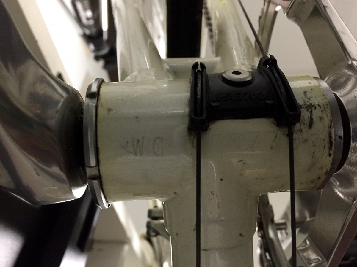

Im Startpost schon angehängt aber hier nochmal das Foto:
Das Mysterium der Seriennummer....
image-jpeg.333813
@Osso was sagst du dazu? :)
