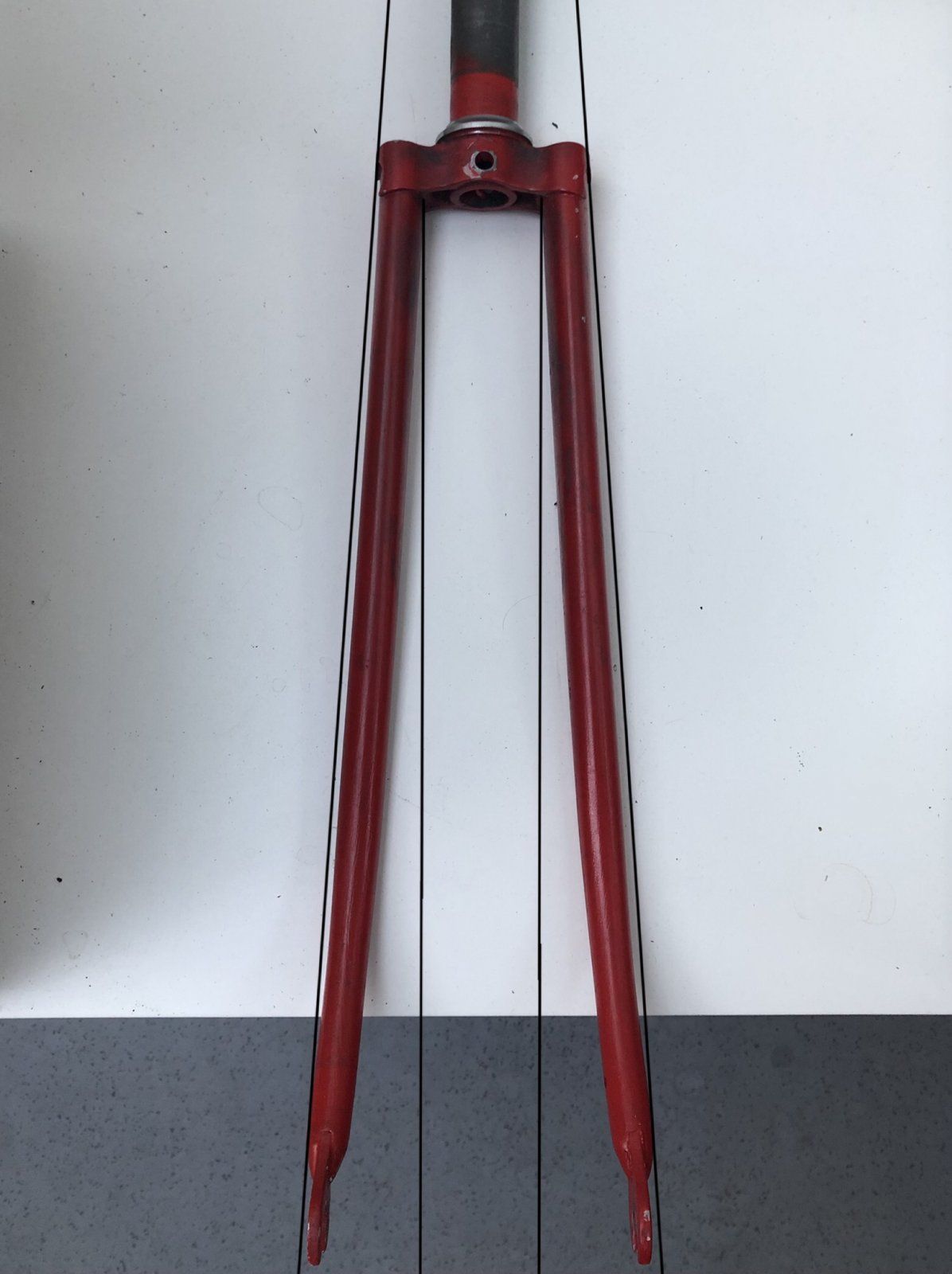

Die Gabel scheint, laut den Hilfslinien,leicht asymmetrisch zu sein (siehe Bild) und da ich mein explizites Problem nicht in diversen Foren finden konnte und der Fahrradladen um die Ecke absolut inkompetent war, bin ich hier. Ich habe mich nicht angemeldet, um euch eurer Erfahrung zu berauben, sondern generell etwas zu lernen und anderen Leuten, die ähnliche Probleme haben, mit dem Beitrag hier helfen zu können. Kann man die Gabel noch verwenden? Ich würde nur ungerne eine neue kaufen. Nicht, weil ich wieder Geld ausgeben muss, sondern weil die dann nicht mehr original sein wird.

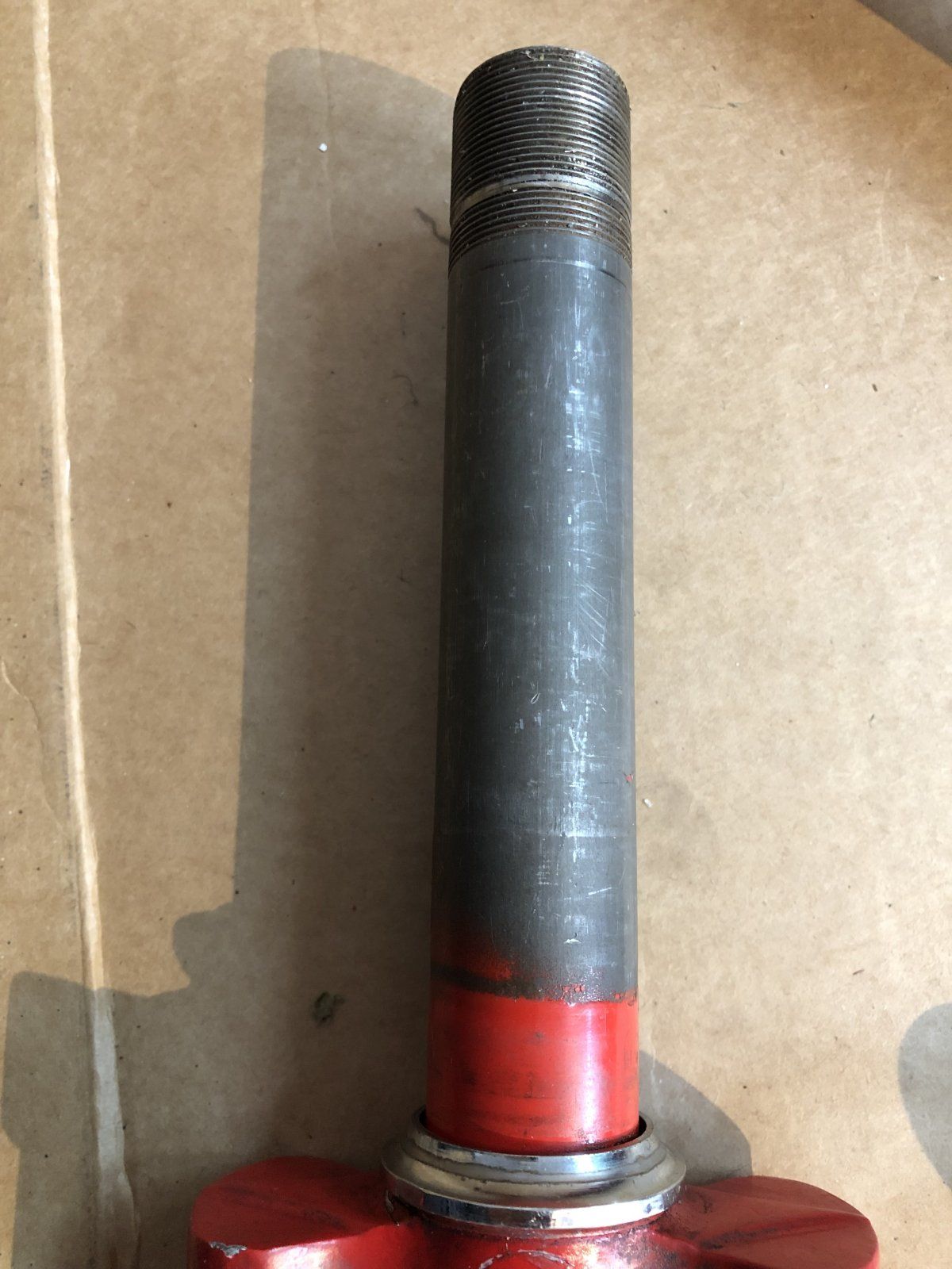

Wenn man das Gewinde auf dem Bild anschaut, fällt auf, dass das Gewinde "unterbrochen" ist. Gehört das so? Ich denke eher nicht.

Anhang anzeigen 949294 Die Gabel scheint, laut den Hilfslinien,leicht asymmetrisch zu sein (siehe Bild) und da ich mein explizites Problem nicht in diversen Foren finden konnte und der Fahrradladen um die Ecke absolut inkompetent war, bin ich hier. Ich habe mich nicht angemeldet, um euch eurer Erfahrung zu berauben, sondern generell etwas zu lernen und anderen Leuten, die ähnliche Probleme haben, mit dem Beitrag hier helfen zu können. Kann man die Gabel noch verwenden? Ich würde nur ungerne eine neue kaufen. Nicht, weil ich wieder Geld ausgeben muss, sondern weil die dann nicht mehr original sein wird.

Ich verstehe gerade nicht, was an der Gabel schief sein soll und wieso sie mit dem einen vergnaddelten Gewindegang nicht mehr zu retten sein soll?
Das Gewinde kann man nachschneiden, was die mit Gewalt zermatschte Stelle zwar nicht rettet, aber zumindest ihren Übergang zum Rest wiederherstellt. Immerhin sieht man ja noch den Grund des Gewindegangs, das könnte schlimmer sein. Wenn an der Stelle kein Riss zu erkennen ist, auf der Innenseite auch keine Beule und kein ringförmiger Wulst, und sich der Steuersatz nach dem Nachschneiden normal aufschrauben und kontern lässt, ist das eigentlich kein Problem.
Seitliche Abweichungen bei Stahlgabeln sind mehr oder weniger normal, jedenfalls aber nicht selten. Viele wurden schon so "geboren"und jahrzehntelang gefahren, bis zufällig mal jemand die Abweichung bemerkt hat. Meistens lässt sich das richten.

Die beschädigte Stelle am Gabelschaft nachschneiden und gut .
Die Beschädigung ist durch eine sogen. Nasenscheibe zwischen Kontermutter und oberer Lagerschale entstanden die sich beim kontern mitgedreht hat , deshalb ist die Gabel doch weiter verwendbar , wer berät dich denn da ?

Erstmal Danke für eure Kommentare. Ich habe die Gabel zu einer Fahrradwerkstatt gebracht und dem Chef persönlich in die Hand drücken lassen. Die leichte Asymmetrie sei nicht weiter schlimm hieß es, aber das Gewinde kann er persönlich nicht mehr retten. Und andere Werkstätten gibt es eigentlich nicht wirklich - nur Läden.
Von daher vertraue ich dem schon. Es kann natürlich sein, dass das Bild von mir nicht gut fotografiert war und es so aussieht, als könnte man es retten. Ich persönlich kann es nicht und der Chef leider auch nicht.
Daß der örtliche Fahrradladen das nicht kann, ist inzwischen leider der Normalfall. Warum sollte man sich auch teures Spezialwerkzeug besorgen, wenn das nur ein bis zwei Mal im Jahr, wenn überhaupt, gebraucht wird?
Nachschneiden wäre sicherlich sinnvoll, aber muß es denn gerettet werden? Kannst Du, im eingebauten Zustand, dort die Konusmutter trotz der Beschädigung aufschrauben? Wenn die faßt und sich der Steuersatz kontern läßt, dann könnte man die Gabel doch verwenden?
Wenn Du es dennoch schneiden lassen möchtest / mußt: Es gibt hier im Forum einige, die das können.
