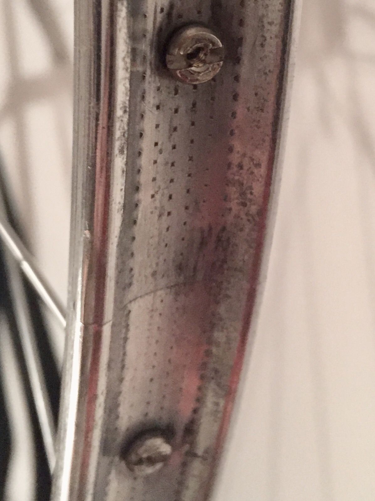

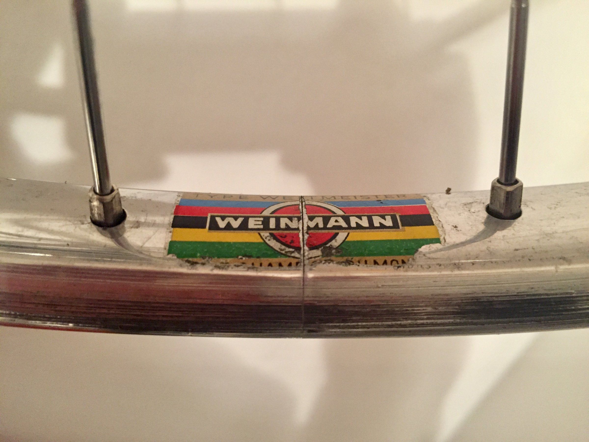

Nachdem hier vor 2 Tagen die Monsunsaison begonnen hat und es auch nicht mehr hell wird habe ich mich mal wieder in die Werkstatt begeben.
Folgendes Problem besteht. Ich finde für die Felgen anscheinend keine passenden Speichennippel. So sieht’s im Moment aus.

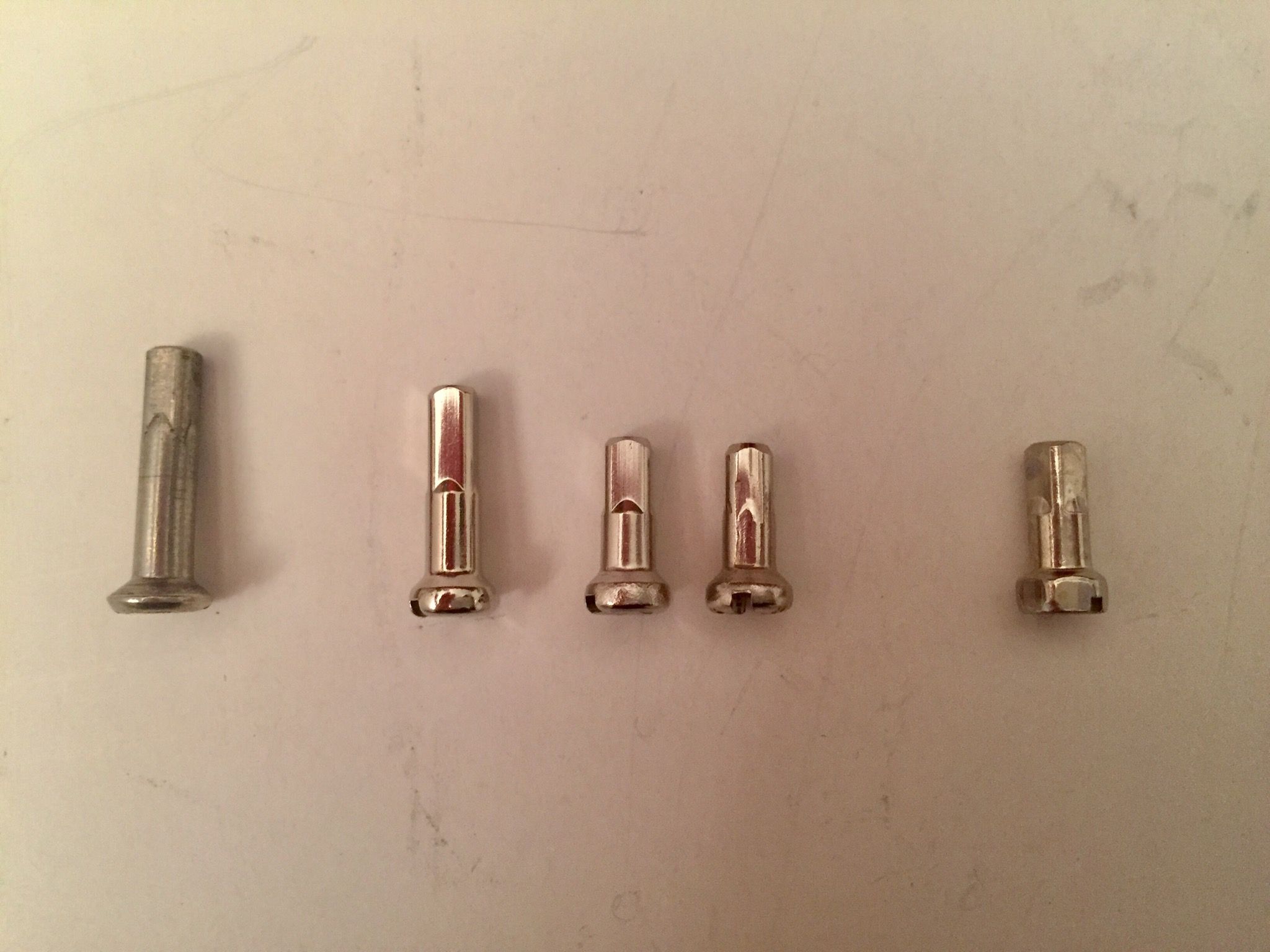

Man sieht, dass der Vierkantquerschnitt in der Felge verschwindet. Hier mal eine Übersicht der vorhandenen Nippel.
Von links nach rechts
Die alten, 18,5
Neu, 15,9, Vierkantquerschnitt in der Felge
Neu, 12,1, dito
Neu, 11,6, dito
Neu, zu dick auftragender Nippelkopf

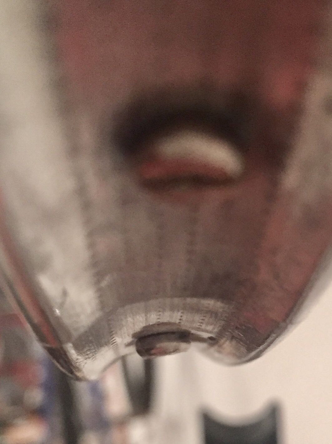

So sieht’s übrigens im Felgenbett aus.
Die stark auftragenden Nippelköpfe finde ich auch etwas „beunruhigend“.
Gibt es noch andere Speichennippel (wenn ja, wo?) oder muss ich die alten wiederverwenden?
Was meinen die Alteisenfachleute?
du musst nach langen Nippeln mit flachem Kopf suchen. Die müssen ja durch die gane Felge durchgehen. In der DDR z.B. hat Keba diese für die Grünertfelgen hergestellt, die den Weinmanns sehr ähnlich sind.
Hast Du vielleicht einen Bezugsquelle? Werde es zwar bei Heinz Fingerhut versuchen, aber "Rückfallebenen" sind ja immer gut.
Ich muss meine Aussage revidieren.
Ich habe auch schlussendlich KEBA Nippel genommen, weil die 2 Nippel-Varianten die ich bei Velo-Classic bestellt hatte nicht passten.
Die „Nippel-Frage“ ist eh recht komplex, da es nicht nur unterschiedliche Längen und Kopfformen gibt, sondern auch unterschiedliche Gewindelängen innerhalb sonst baugleicher Nippel.
So ließen sich etwa die sonst von Länge und Kopfform passenden Nippel von Velo-Classic bei den letzten 10 Speichen überhaupt nicht mehr auf die Speiche aufschrauben, da das Gewinde erst 4mm innerhalb des Nippels beginnt. Das hat mit der errechneten Speichenlängen überhaupt nicht gepasst.
Bei den KEBA die ich dann bei Ebay nachbestellt hatte, fängt das Gewinde direkt oben am Nippelende an und damit hat’s dann perfekt gepasst...
