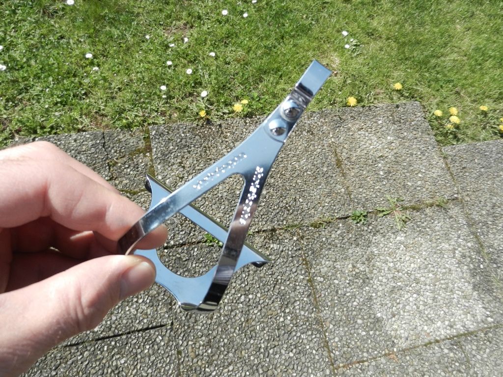

Wenn die passen wäre super. Miss doch mal bitte dann kann ich das bei mir mal vergleichen.Genau. Modell 336 könnte hinhauen. Ich kann auch gerne mal den Lochabstand messen

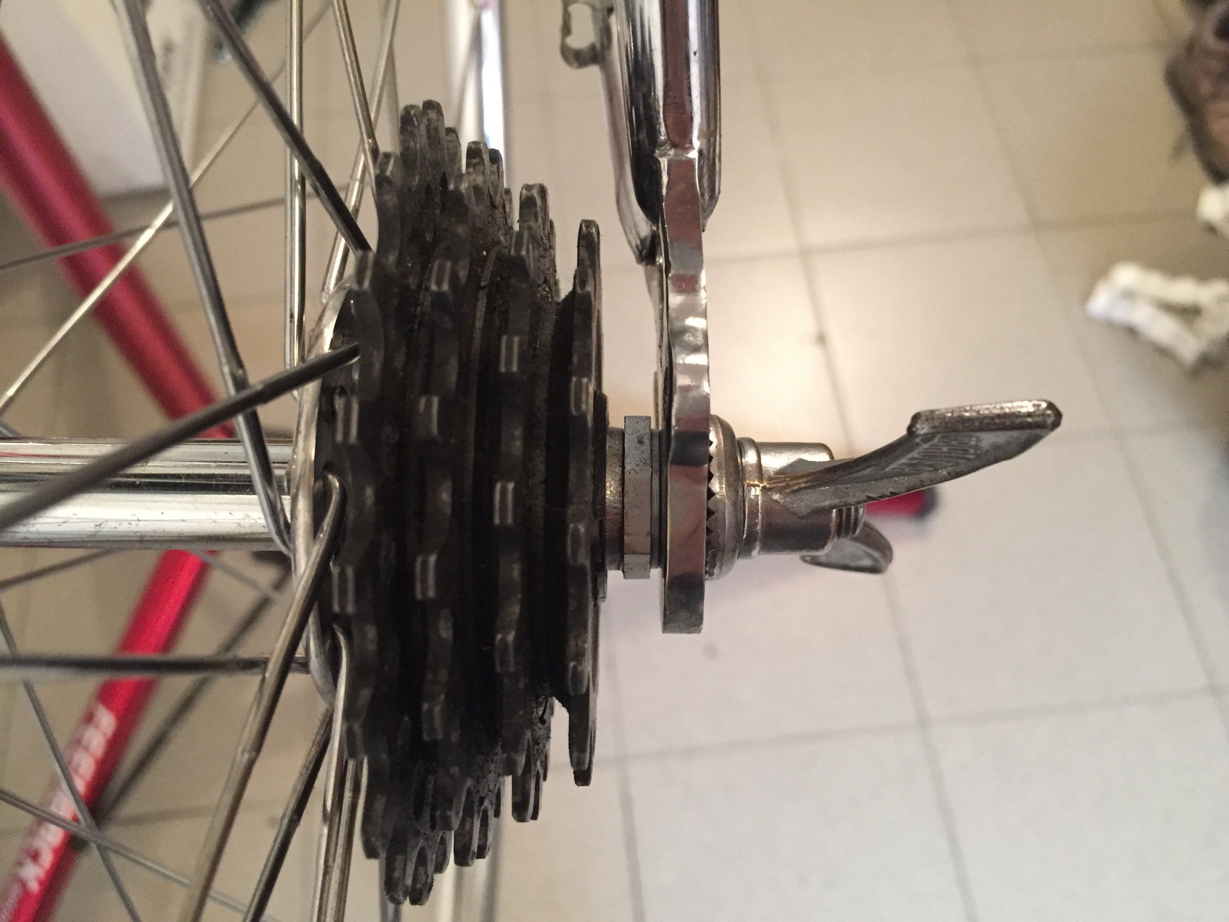

Das erste Thema ist der Schraubkranz. EBW ist hinten 117 mm und es war ein 4fach Kranz montiert. Das sieht so aus.

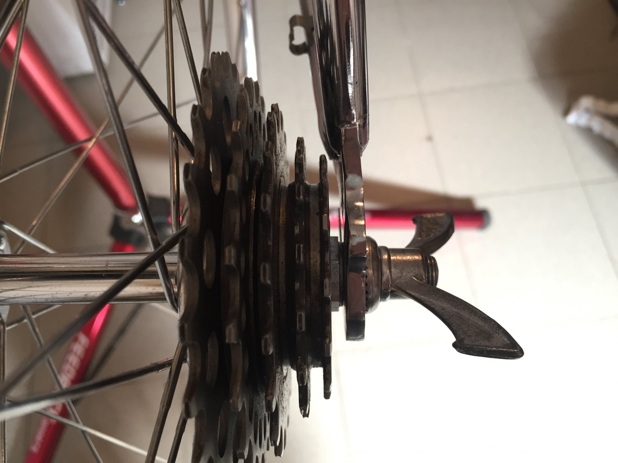

Ich würde gerne wegen der Bergtauglichkeit einen 5 fach fahren und hab zur Probe einen montiert. Das ist zu knapp.

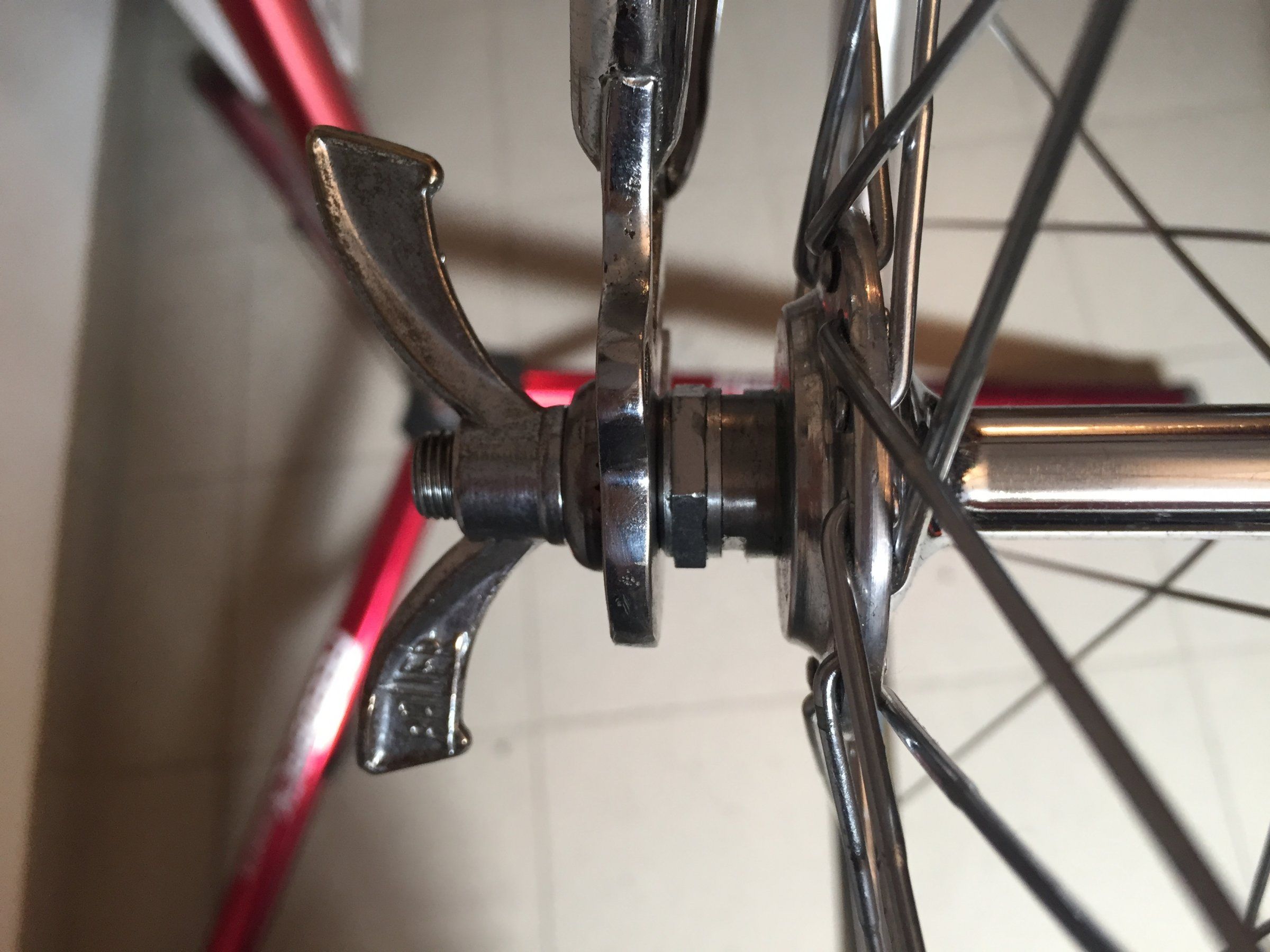

Auf der andern Seite könnte ich ggf. die Zahnscheibe weg lassen, hab ich mal probiert, ist aber rechts immer noch zu knapp.
Der 4fach baut 20,6 mm auf, der 5fach 24,4. Gibt es vielleicht "flachere" 5 fach Kränze? 26 als größtes Ritzel wäre schon gut, nur als 4fach habe ich das noch nicht gesehen und außerdem werden die Schaltschritte dann extrem.

Ich müsste dann halt den Rahmen um ein paar mm aufweiten. Siehst Du da kein Problem?Aus den Flügelmuttern steht doch noch genügend Gewinde raus, da kann man schon mit dem Scheiben noch was machen, muss dann das Rad noch neu zentriert werden.
MfG Jens
Halte ich führ unbedenklich.Ich müsste dann halt den Rahmen um ein paar mm aufweiten. Siehst Du da kein Problem?
jedes Rad ist bergtauglich wenn man aufwärts mal schiebtIch würde gerne wegen der Bergtauglichkeit einen 5 fach fahren
MfG Jens
Du kennst die Gegend hier jaMit der Halfstep-Heldenkurbel brauchst du hinten mindesten ein 28er Ritzel, damit das ansatzweise bergtauglich wird. Ich würde den Rahmen auf 120mm aufweiten und einen 14-28 5-fach Zahnkranz montieren. Oder du entfernst das kleinste Ritzel von einem 5-fach Zahnkranz und lebst mit 51/17 als größter Übersetzung. Andere Kettenblätter wären auch noch eine Option, 50-40 war eine gängige Größe. Das gab es von Stronglight, wäre also kein Stilbruch.
