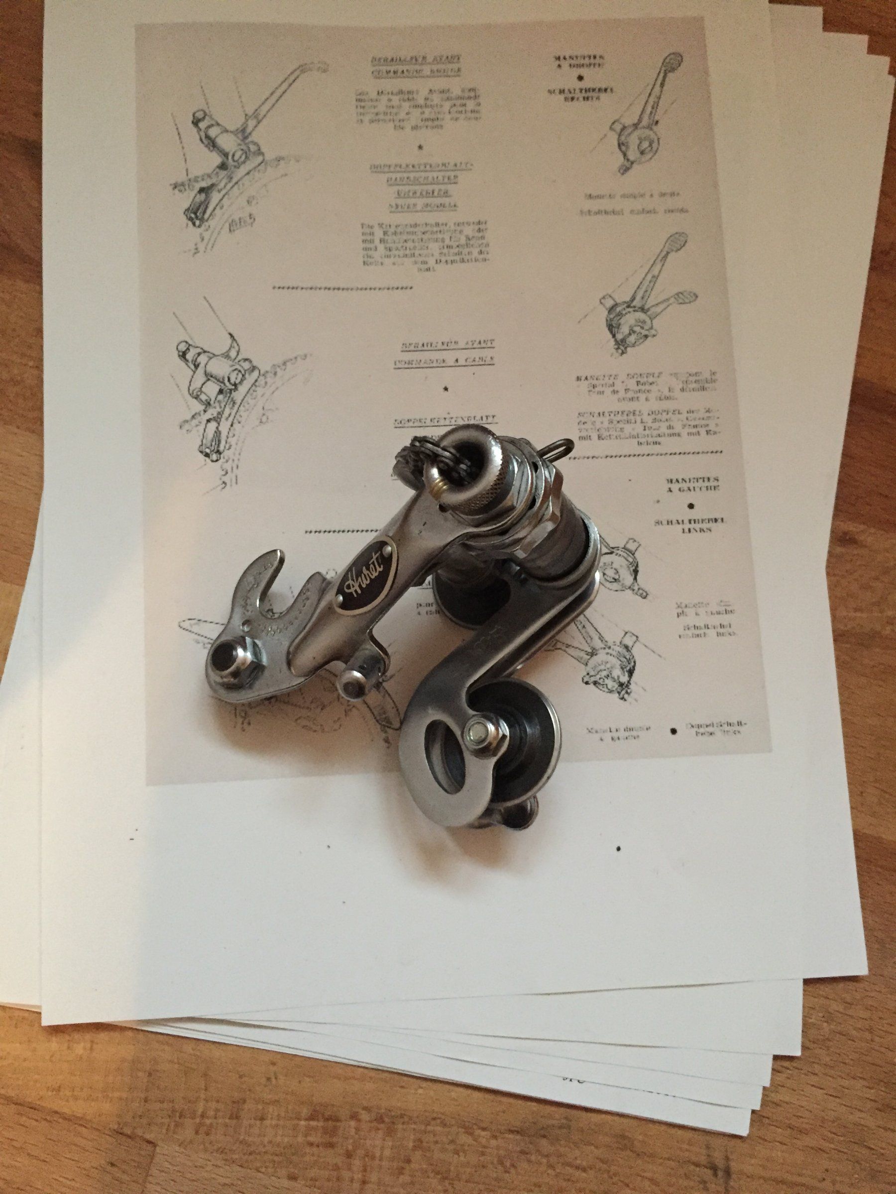

Läßt sich schlecht erkennen und nur erahnen. Ist das ein Louisson Bobet?
Hier noch ein paar Bilder
Zumindest wird das Schaltwerk mit 2 Zügen angesteuert. Ich meine, das müsste ein LB sein, wurde hier aber auch schon mal angezweifelt. Ich wäre sehr an einer Aufklärung interessiert :D

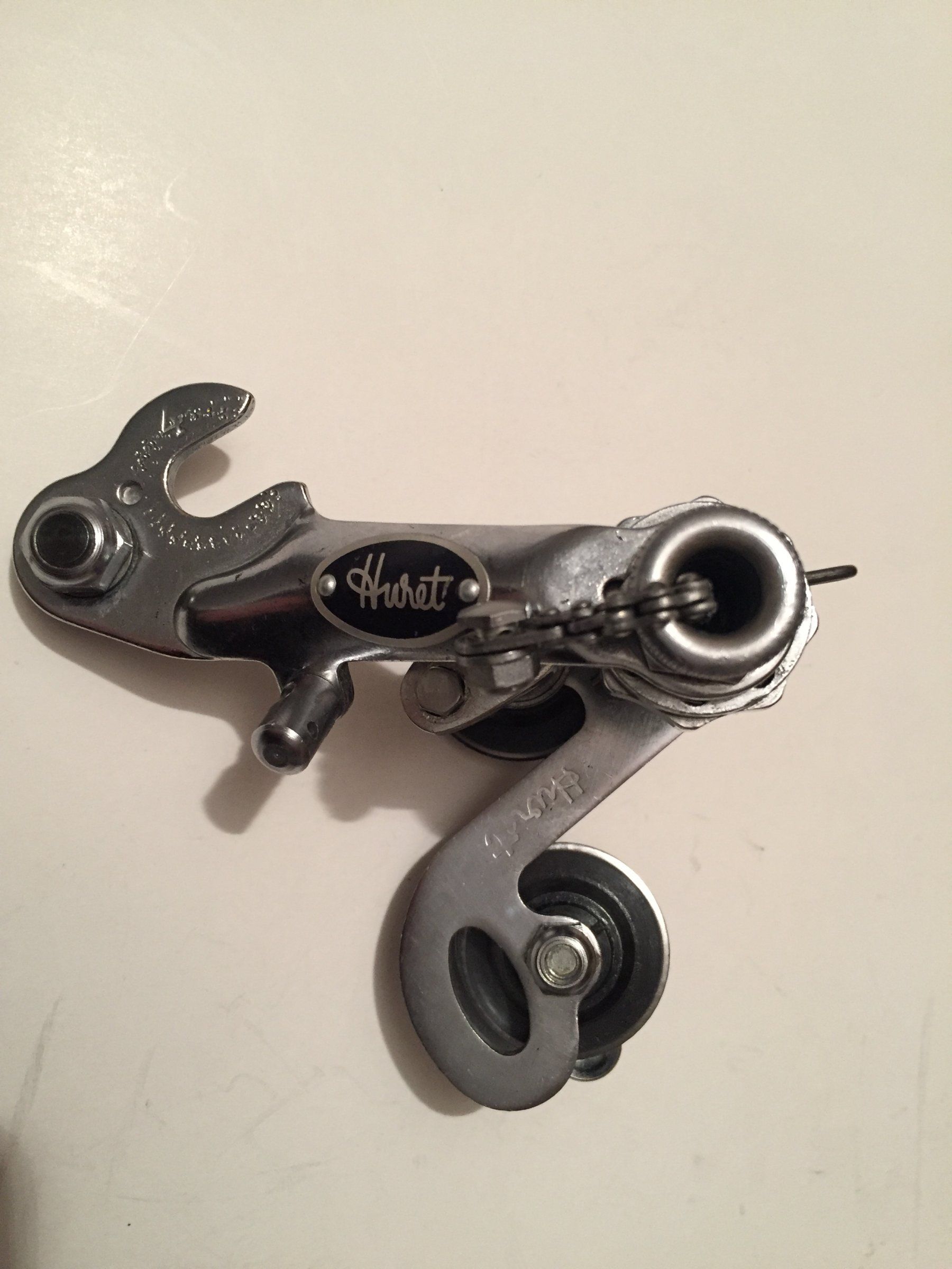

Du weißt es auf jeden Fall die wichtigen Details geschickt zu verbergen. ;)

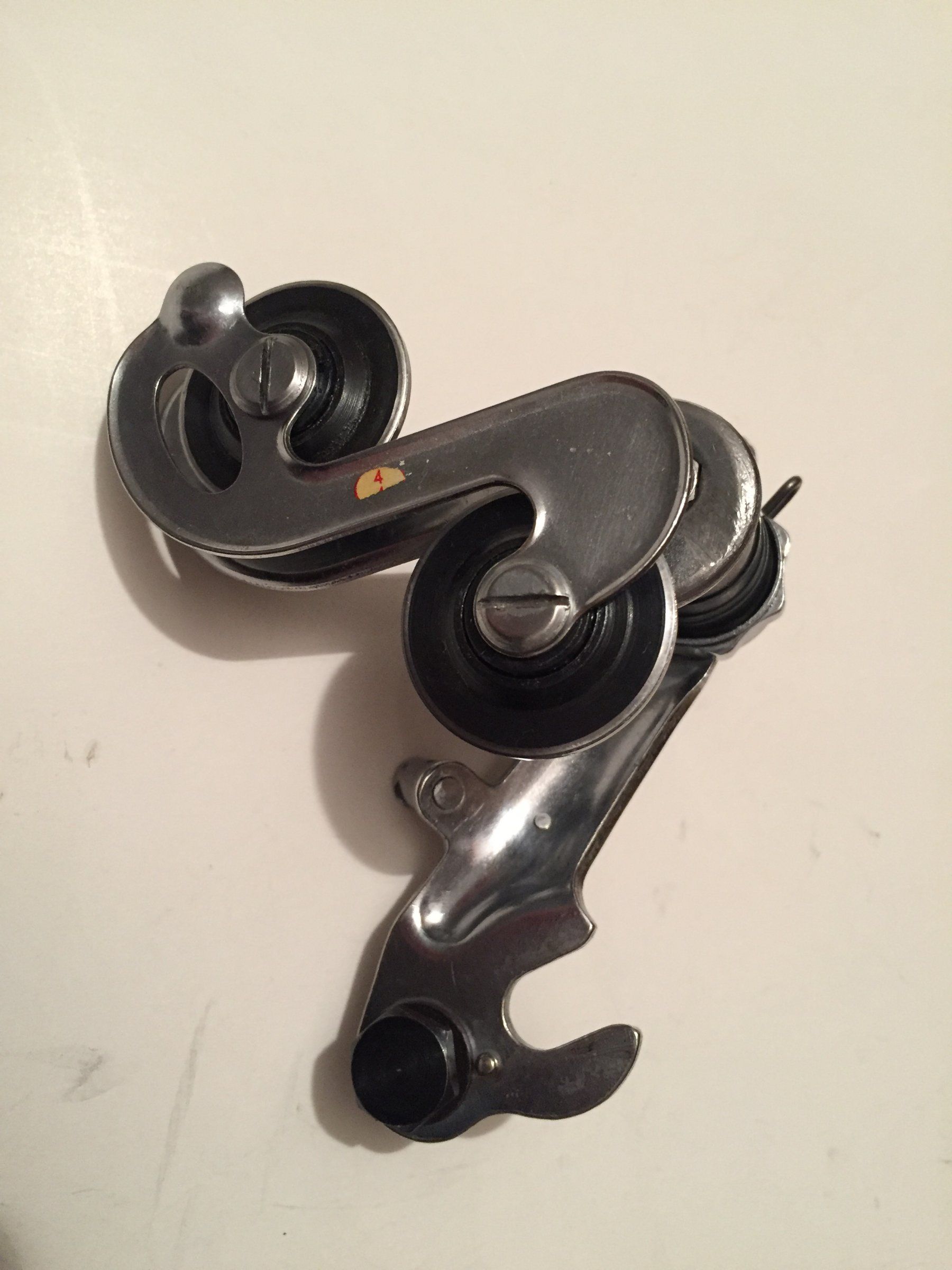

Ja, das ist mMn ein spätes Louisson Bobet für 4-fach. Die beiden versetzten Zugdurchführungen mit damit doppeltem Zuganschlag und der Halter für den zweiten Zug, der auf allen Deinen Bildern mehrheitlich verdeckt und nur auf dem ersten Bild des zitierten Postings halbwegs zu sehen ist, bestimmen das Schaltwerk als Louisson Bobet. Spätes Baujahr wegen des angenieteten Huret Schildes.

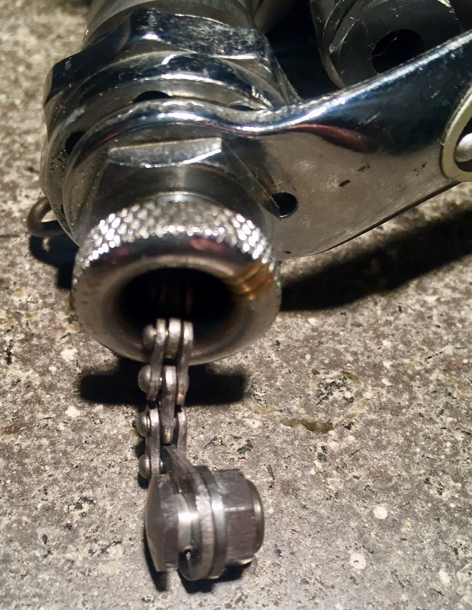

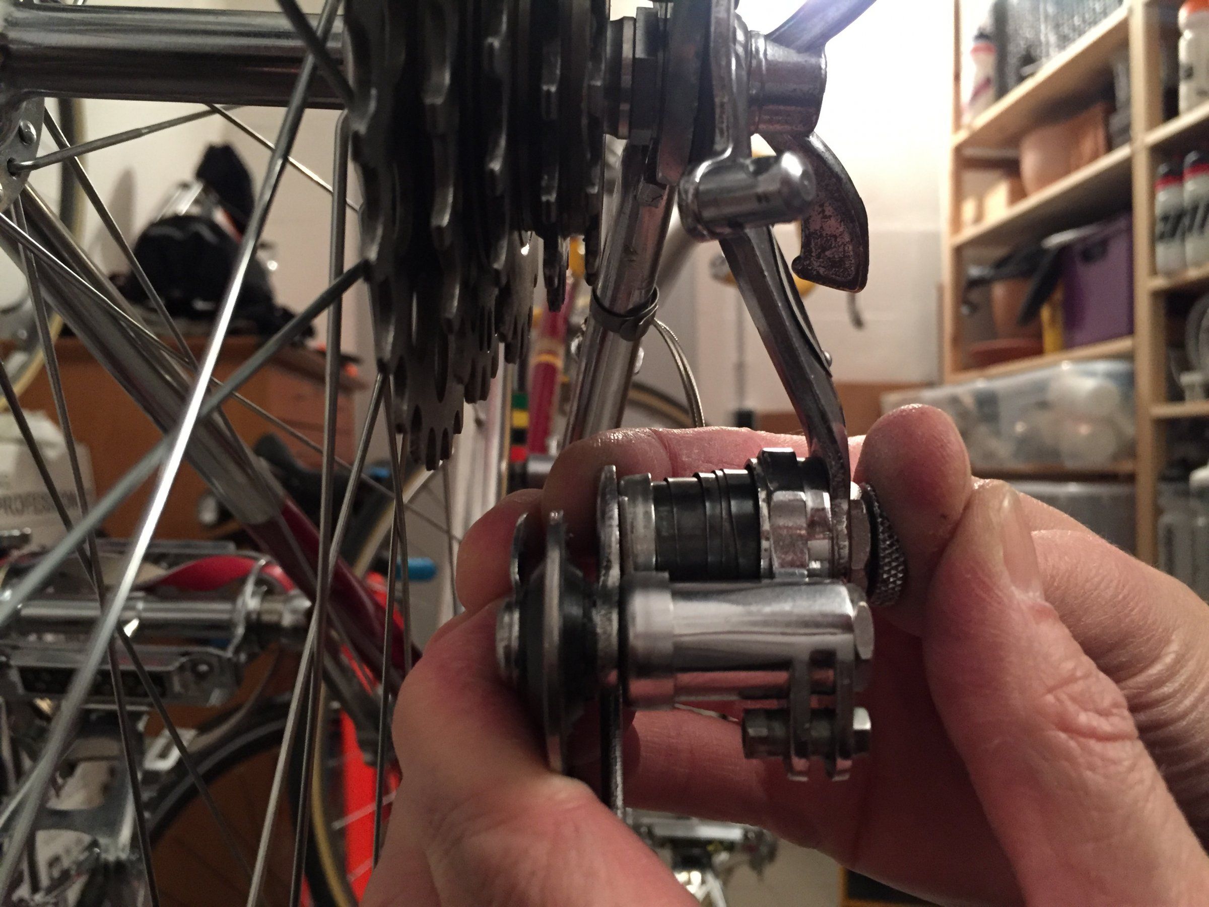

Hier dann hoffentlich noch ein paar aufklärende Bilder.

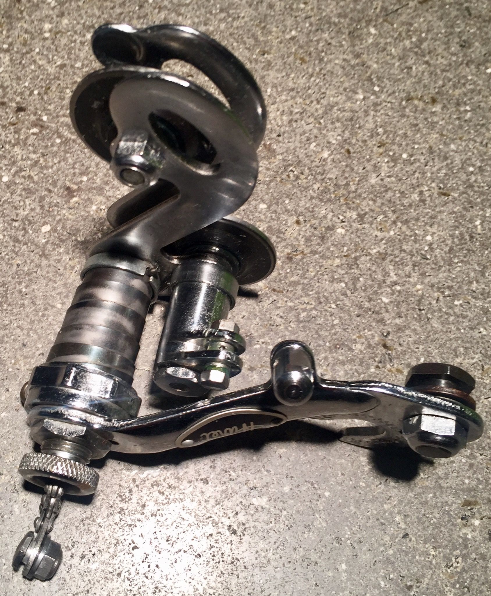

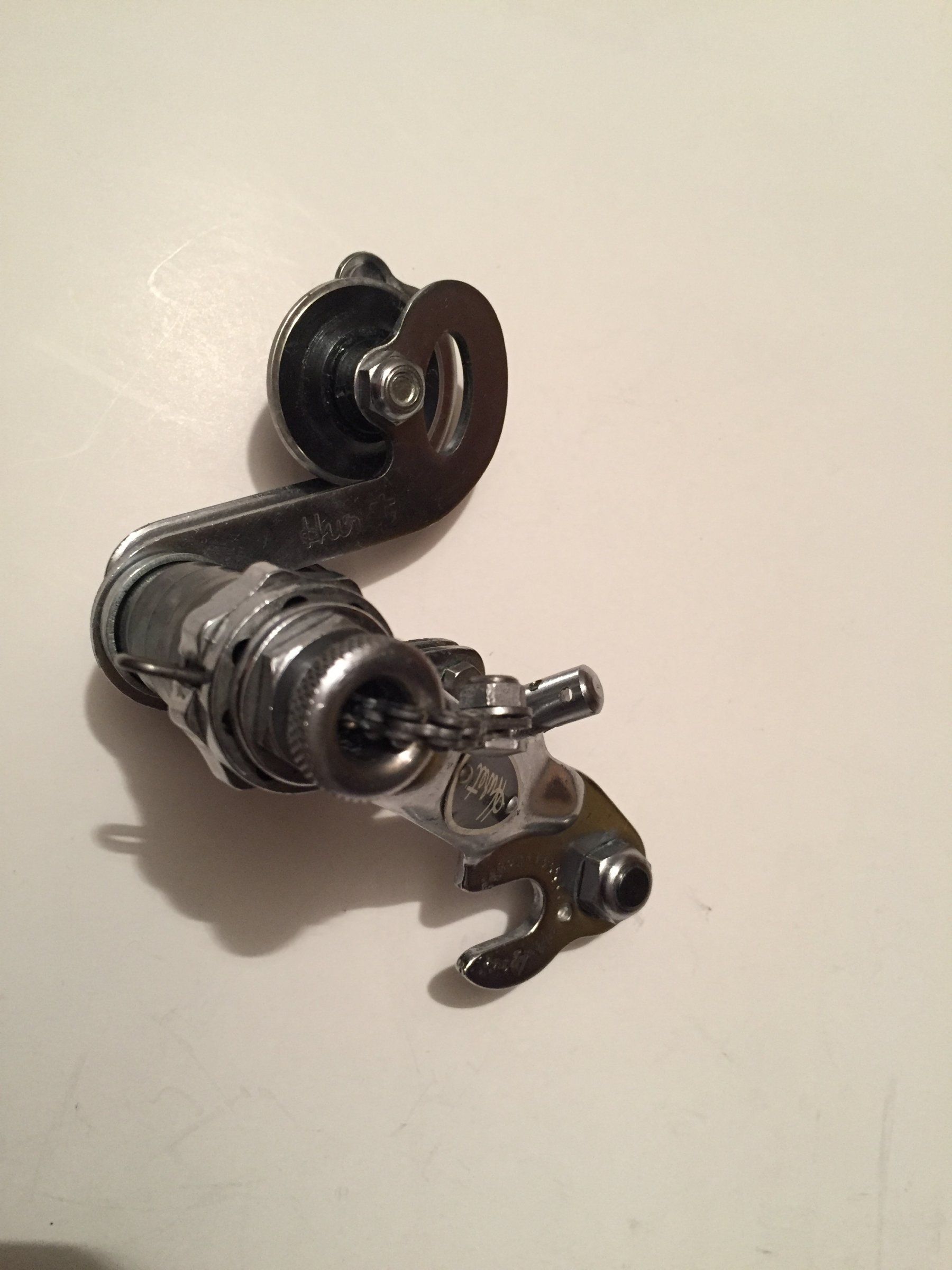

Gesamtaufnahme mit den 3 „Spezialitäten“ der Louison Bobet

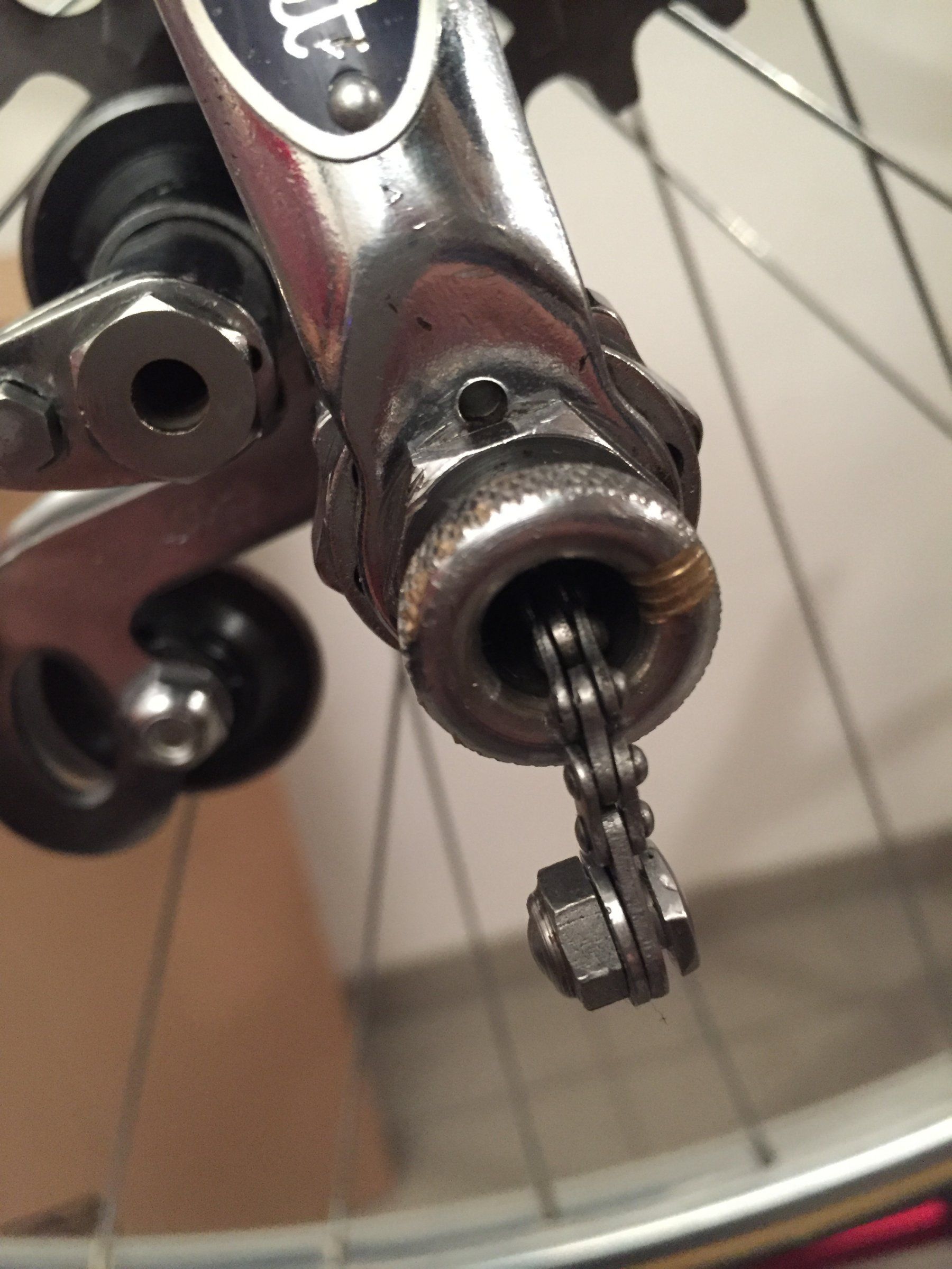

1. links, die Kette die das Schaltwerk bewegt

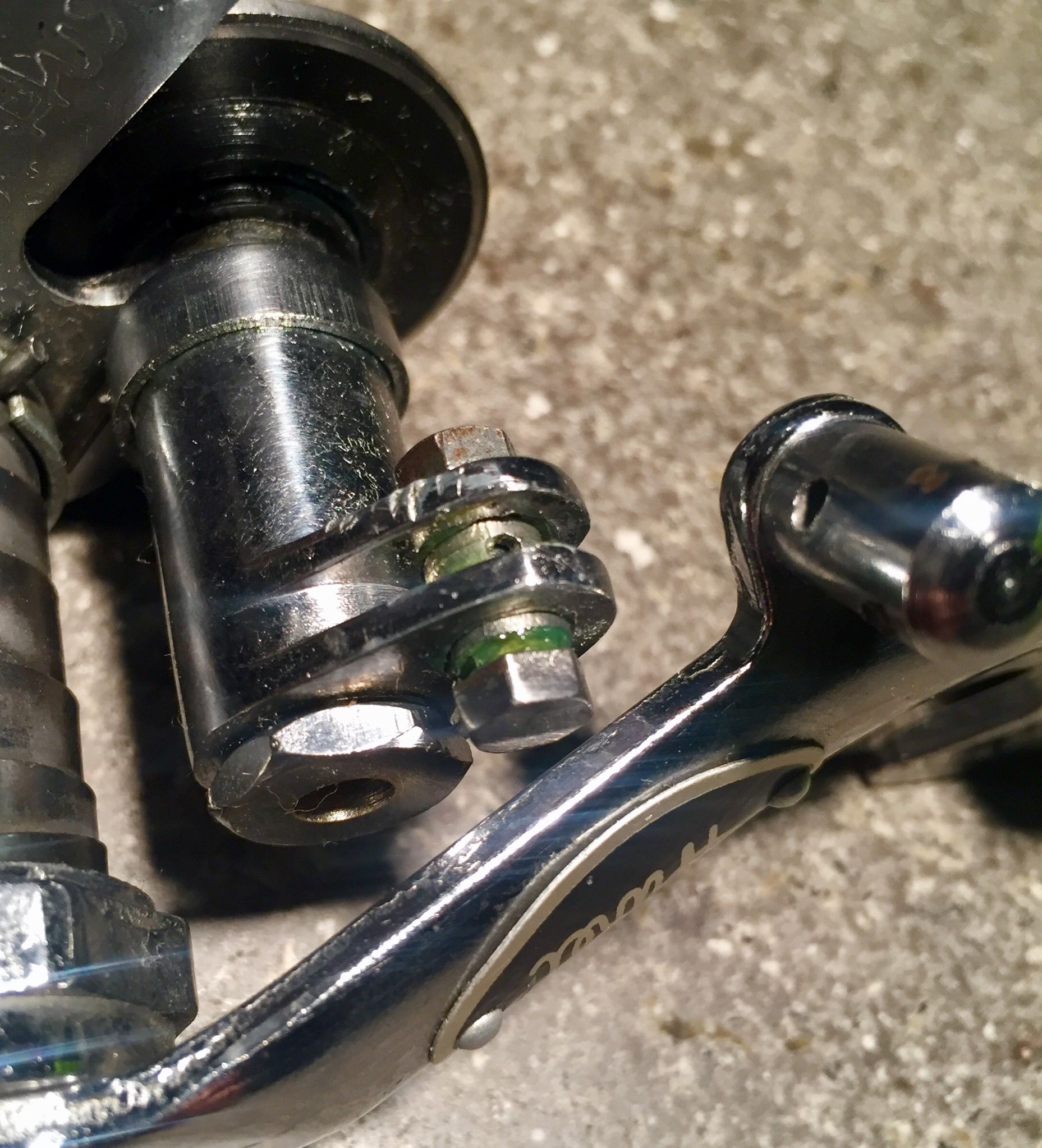

2. Mitte, die Aufnahme für den zweiten Zug der die Kettenspannung regelt

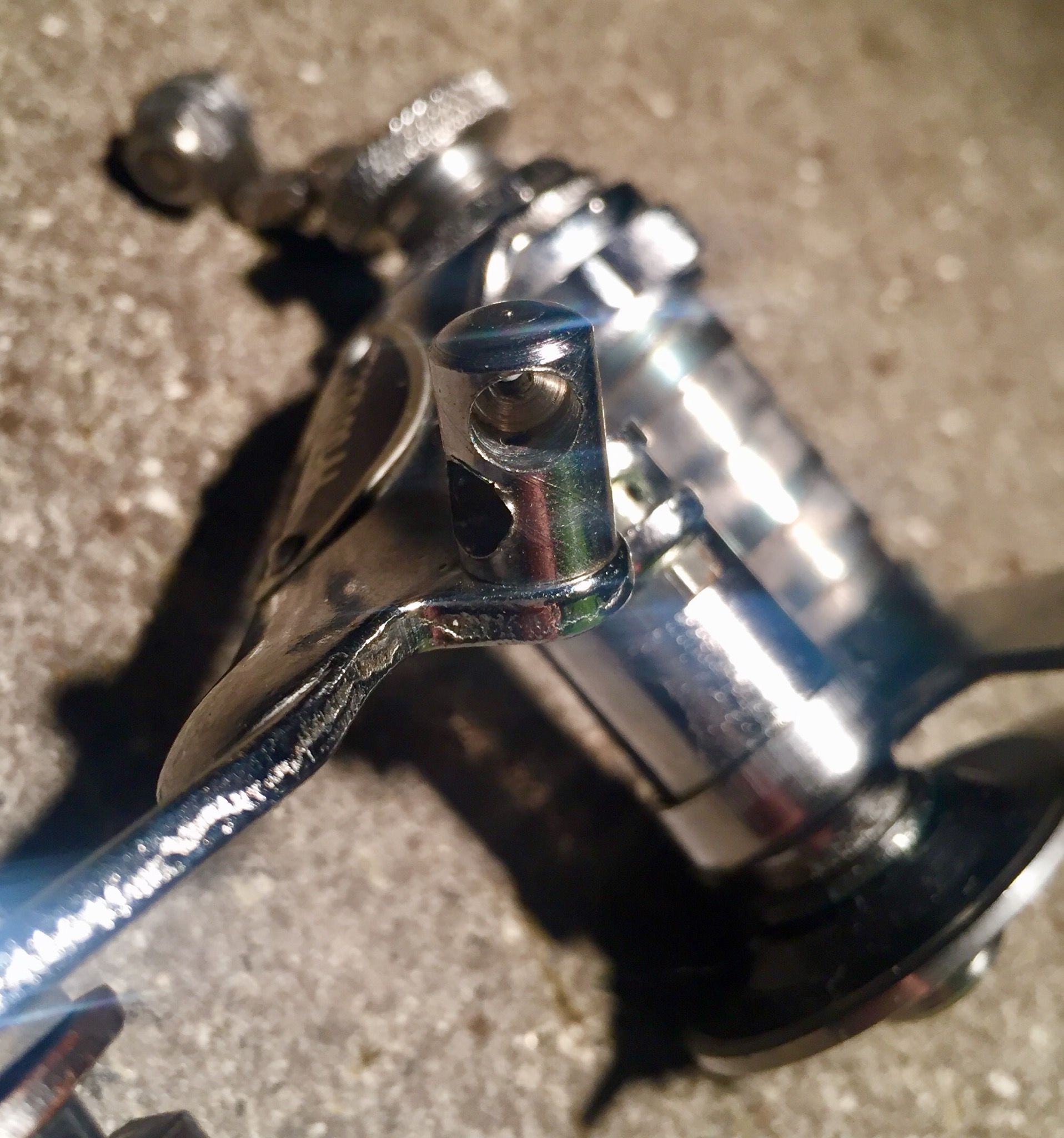

3. rechts, der doppelte Zuganschlag
Hier noch mal in Großaufnahme:
1.
2.
3.

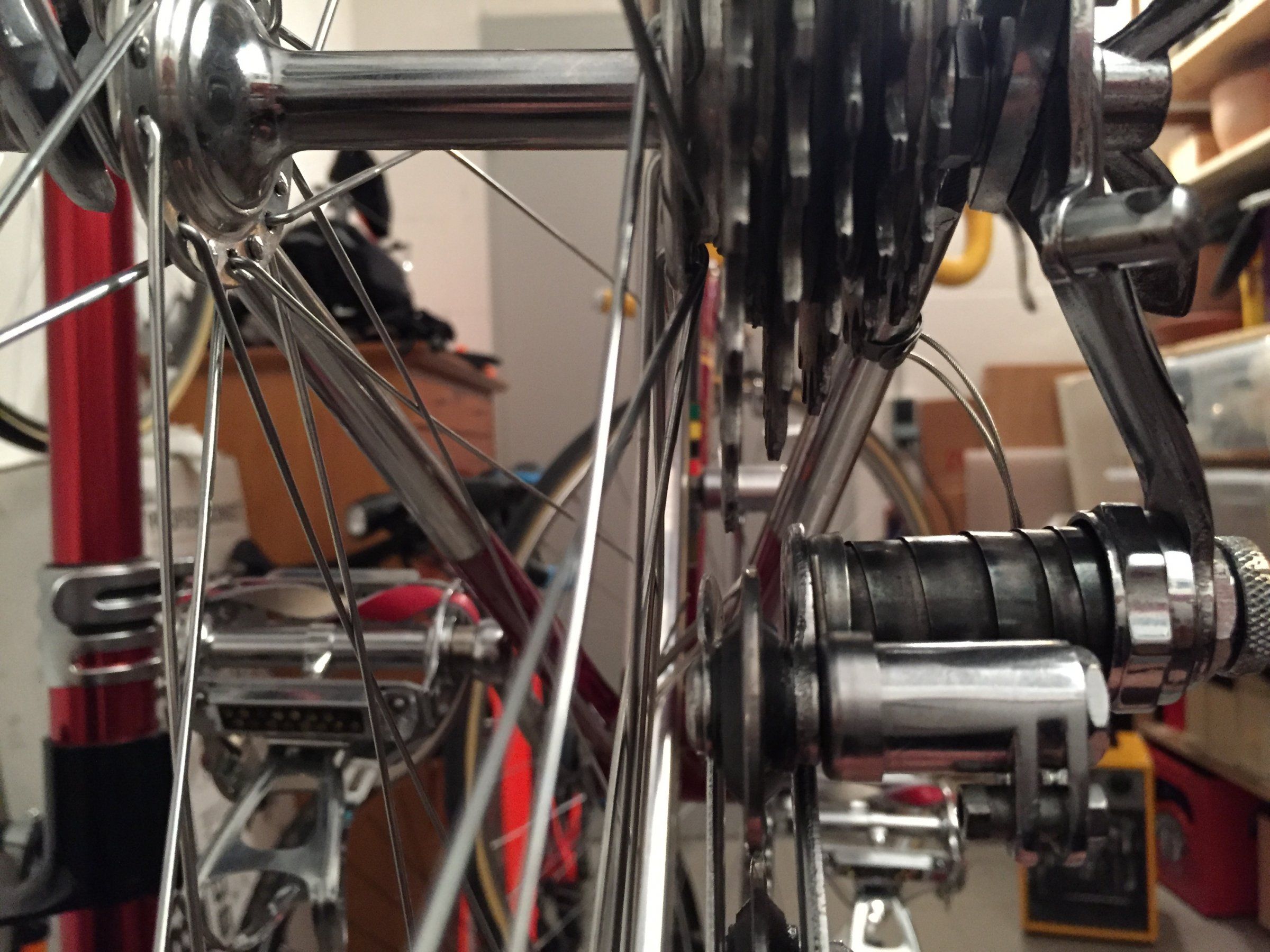

Müsste dann wohl ein LB sein. Zur Orientierung, der Rahmen ist von ~1958
Ich hab’s ja schon befürchtet, dass das mit dem Schaltwerk schwierig wird :( Es ist montiert und jetzt fummel ich an der Einstellung rum.

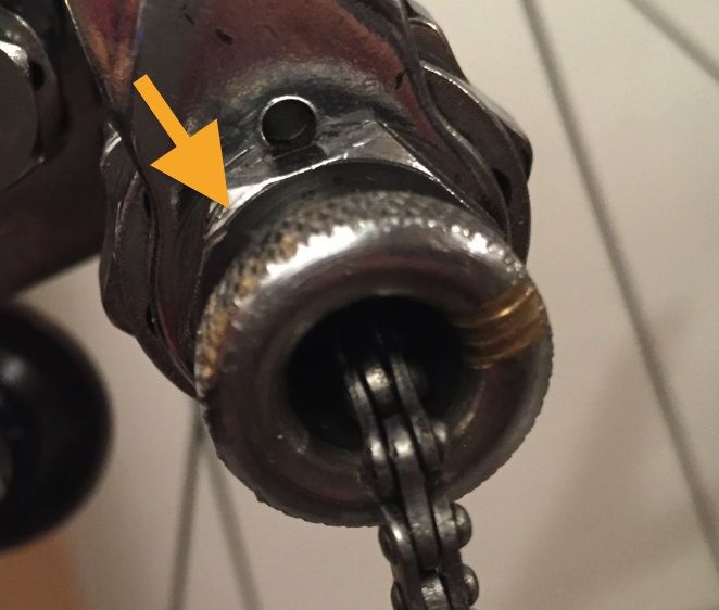

Mit dieser gerändelten Schraube (in der das Kettchen verschwindet) stellt man den hinteren Anschlag des Schaltkäfigs ein
Wenn ich diese Schraube ganz rein drehe reicht das Schaltröllchen nicht bis zum größten Ritzel
Und wenn ich die Feder ganz zusammen drücke kommt das Schaltröllchen nicht unter das kleinste Ritzel
Das heißt dann wohl, dass ich 5 fach vergessen kann. Oder mach ich was falsch?
Darüber hinaus frag ich mich, wie ich über den Schaltzug die Feder im Schaltwerk zusammendrücken soll denn das benötigt echt Kraft. Kann man den Widerstand der Feder irgendwie reduzieren?
Weil das Schaltwerk nur Vierfach kann, Du aber einen Fünfach-Kranz montiert hast. Also eigentlich ganz einfach und auch vorhersehbar; es steht nämlich auch auf dem Schaltwerk drauf ;) :bier:

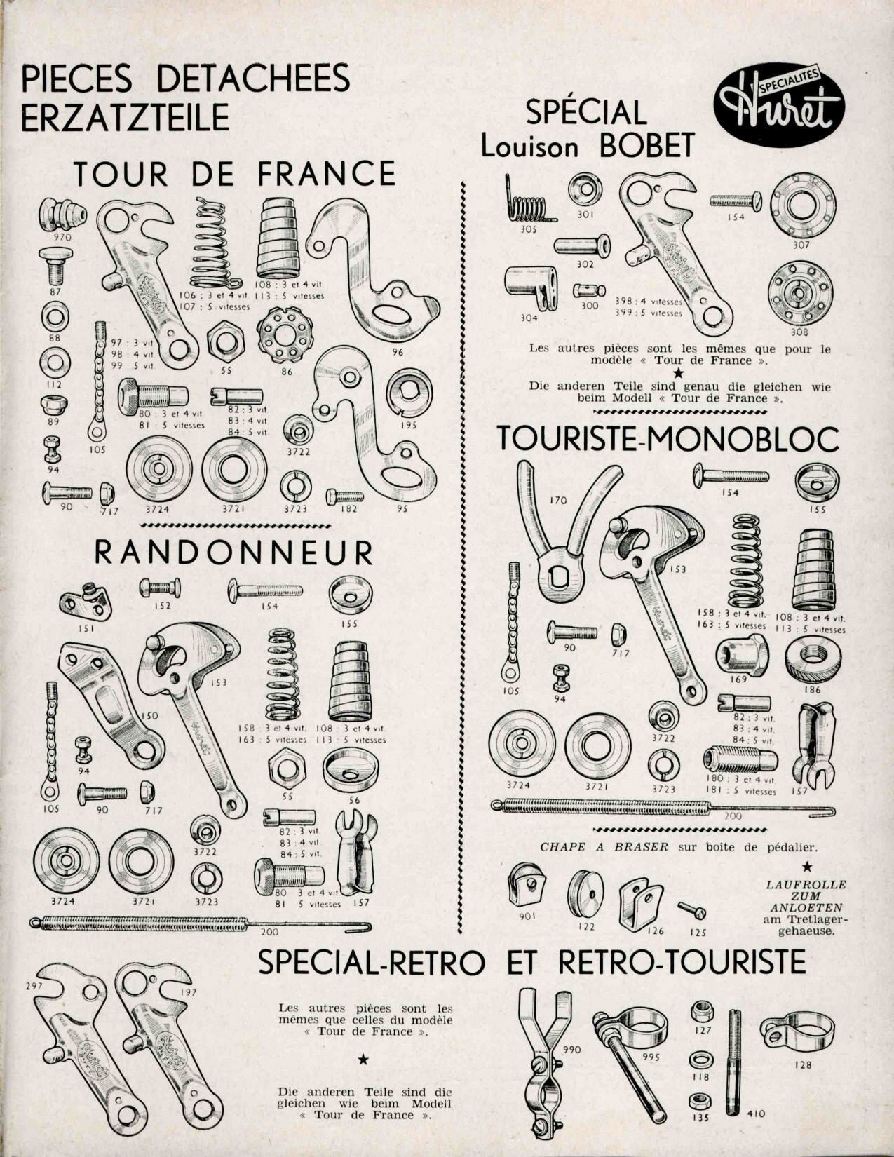

Bei der normalen Huret aka Tour de France kannst Du die Kettenspannung über die feder 816b und die Nasenscheibe 860b nachstellen.
Das funktioniert eigentlich relativ einfach und indem Du die Feder 816b einfach in einer der anderen Nasen der Nasenscheibe 860b einhängst.
Aber ...
... bei der Louisson Bobet kannst Du die Kettenspannung noch zusätzich über den zweiten Zug einstellen. Richtig eingestellt ist die Schaltung, wenn Du im Live-Betrieb nicht für jeden Gangwechsel über den zweiten Hebel die Kettenspannung adjustieren muß sondern bei der 4-fach-Version mindestens zwei Gänge ohne am zusätzlichen Kettenspannungshebel zu werkeln sauber schalten kannst.
Deshalb kannst Du die Einstellung der Ketten(vor)spannung über 860b und 816b erst dann richtig einschätzen, wenn Du den Vierfach-Kranz montiert, am Schaltwerk über die Rändelschraube 862 und die Mutter darunter den hinteren Anschlag eingestellt und beide Züge montiert hast.

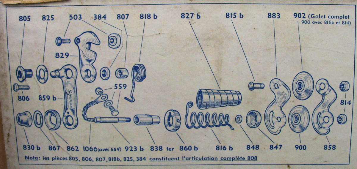

Mein Wahl-Wienerkollege Rolf, fügt einfach eine Simplex Zeichnung ein;)
Der wichtigste für den zurückgelegten Weg des Schaltkäfigs verantwortliche Teil ist neben 80,81 die Nummer 82,83,84!
Die Länge dieses kleinen Messingröhrches! Mir hat einmal jemand aus dem Tourforum ein etwas längeres angefertigt. Der Kollege ist leider nicht mehr online. Teil 80,81 muss nicht unbedingt getauscht werden, meiner Erfahrung nach.

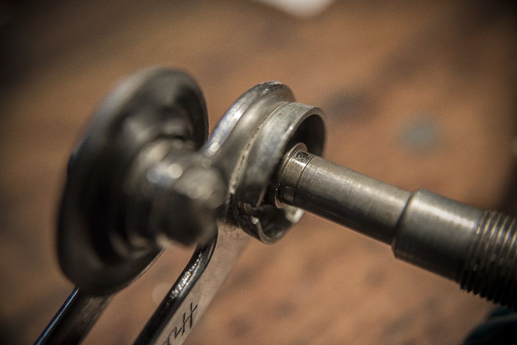

Dreh einmal das Rändelrad aussen soweit heraus, dass wenn du die Feder zusammendrückst genau mit dem Schalträdchen genau unter dem 5. Gang Zahnrad stehst. Wenn du die Feder loslässt, miss den fehlenden Abstand vom Schaltröllchen bis zum 1. Gang Zahnrad.
Genau um diesen Wert müsste die Messingbuchse - bei dir 83 - auf Teilnummer 84 verlängert werden.

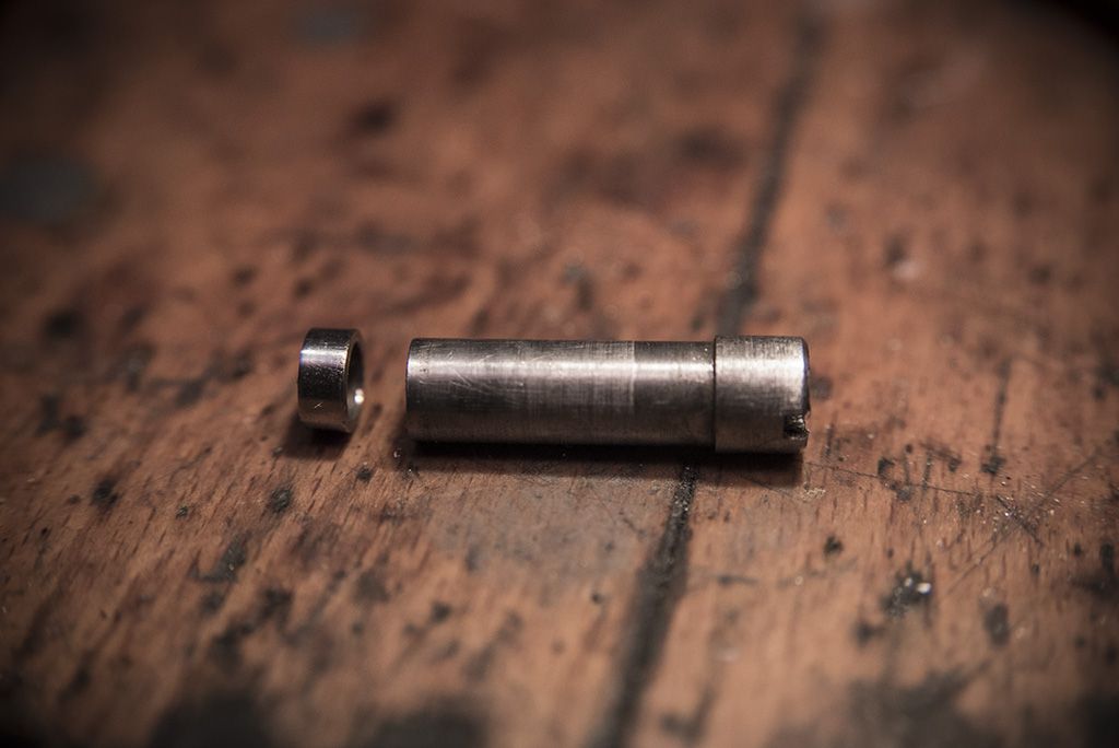

Mit Drehbank kann ich leider auch nicht weiterhelfen. Aber in dem Fall kann das auch ohne klappen.
Ich hab das Teil Nr. 82 mal mit nem Edelstahlrohr verlägert, das fast perfekt gepasst hatte. Bisserl was abdrehen musste ich noch, aber dafür hat Bohrmaschine in Bohrstäder mit ner alten Feile gereicht. Das muss nur ganz genau den gleichen Durchnesser bekommen, sonst hakt's.
