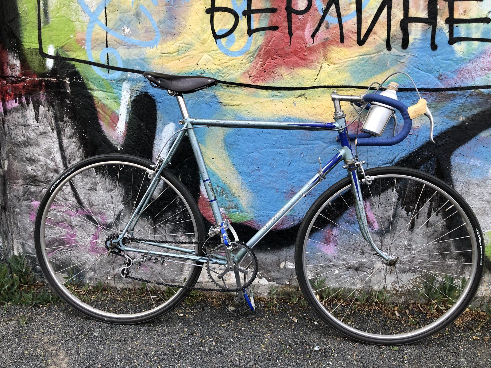

Mein neues altes Bauer Weltmeister
Ja genau da bin ich am Überlegen was ich mache. Entweder so lassen und nur etwas etwas Wachs konservieren. Klar, alle Lager säubern und neu fetten, neue Züge in den alten Hüllen. Reifen würde ich dann auch lassen, das sind wahrscheinlich noch die ersten. Dann wird's aber eher was zum Hinstellen.
Oder eben sanft den Rost entfernen, aber nicht viel polieren. Neue Reifen drauf und auch Spaß beim Fahren haben.
Alternative könnte sein, Teile wie Schaltung, Kette, LRS, Reifen .. eigentlich alle Anbauteile für eine Nutzung im Hier & Jetzt auszutauschen, die demontierten Komponenten aber für eine Rückbau-Möglichkeit gut einzulagern.

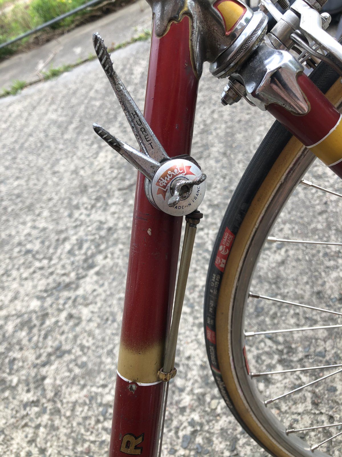

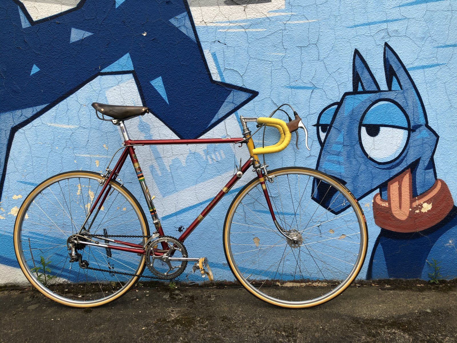

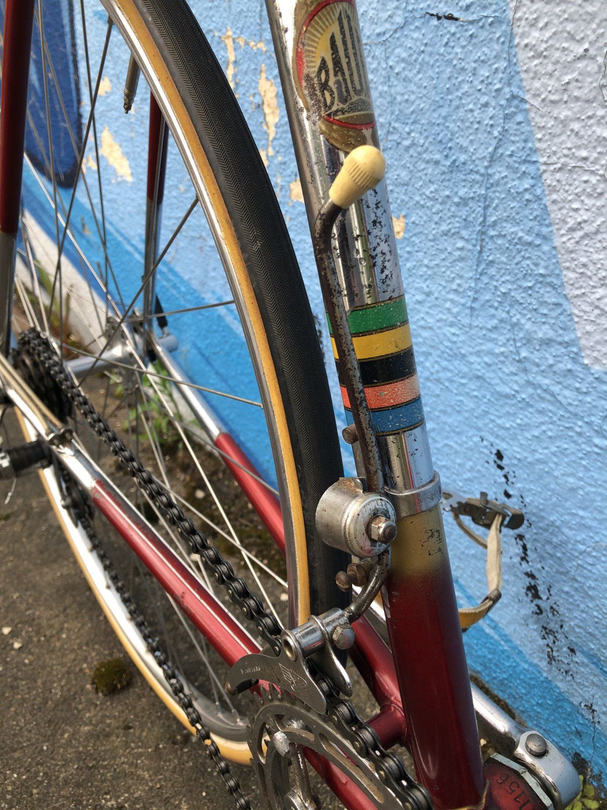

Schau mal bei meinem Bauern habe ich nur milden Lackreiniger + Hartwachspolitur zum Versiegeln genommen und die Muffen etwas anpoliert. Die Teile müssen immer zum Rest passen daher darf der Umwerfer und das Scahltwerk auch gern Patina haben, der Rest ist nur gereinigt. So als Beispiel. So handhabe ich das bei vielen meiner Räder bspw auch beim Express.
Gibt nix schlimmeres als bling bling an patinierten Rahmen oder runtergerockte Teile an Rahmen die noch eie aus dem Ei gepellt aussehen... das muss man aufeinander anpassen.

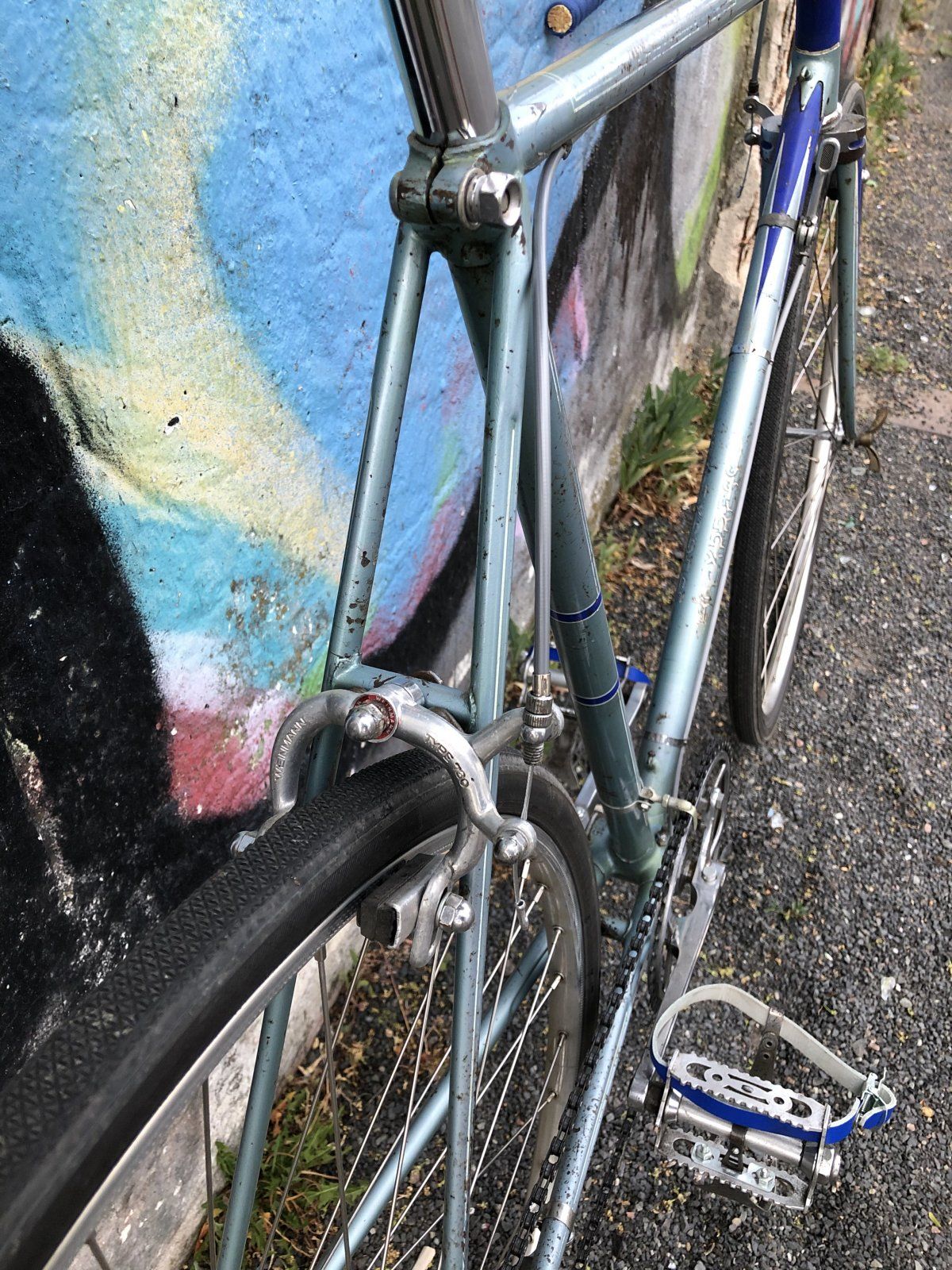

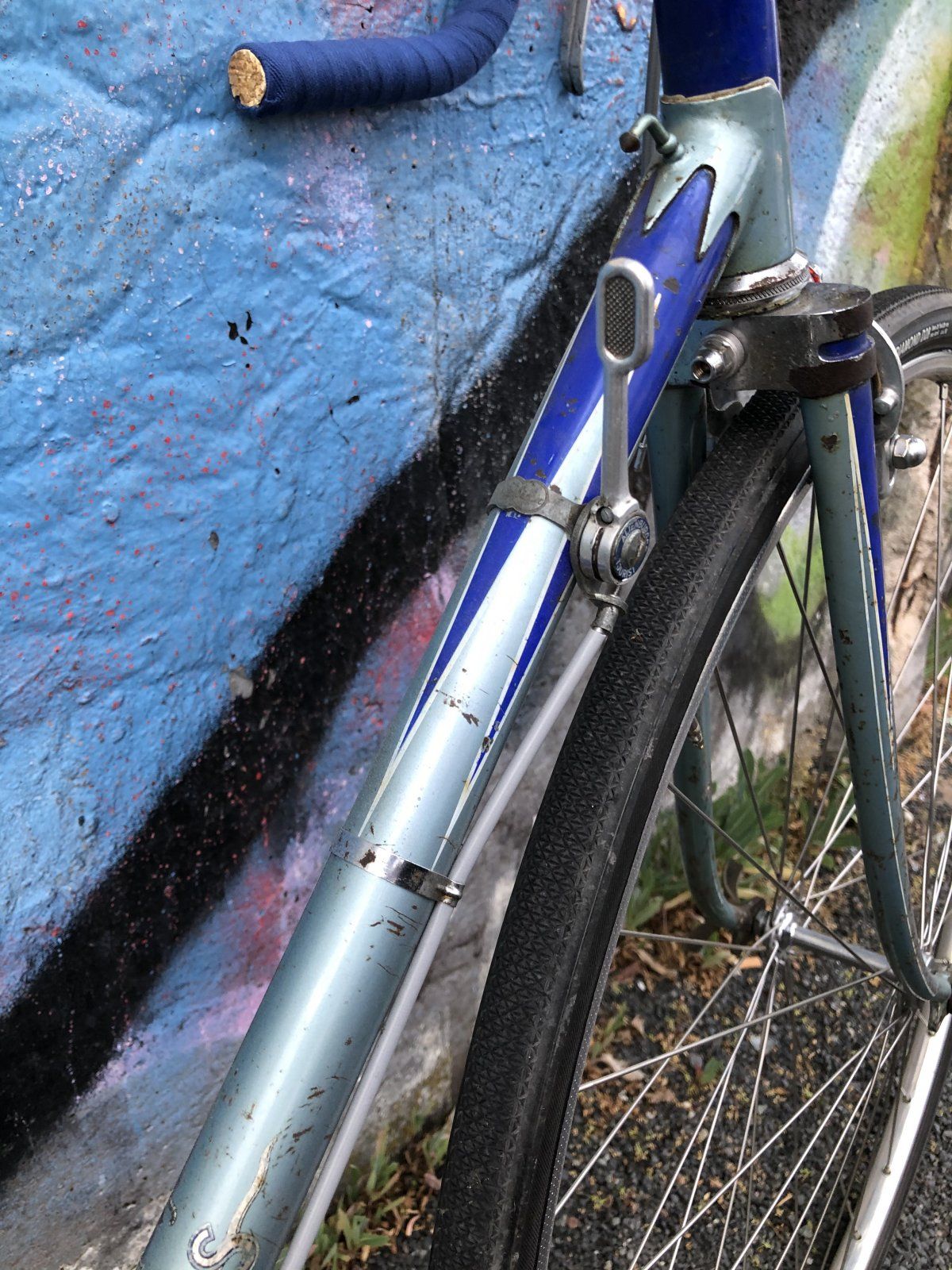

Ein gutes Beispiel dafür, wie ein Rad meiner Meinung nach nicht ausschauen sollte!
Ich hätte keine Freude dran wenn die Louison Bobet so rostig vor sich hingammeln würde wie an deinem Bauer, oder die rostigen Gabelscheiden inkl. Der verranzten Flügelmuttern am Express. Natürlich würde ich mit besonderer Sorgfalt vorgehen um die Linierung zu erhalten!
Ich bin auch nicht unbedingt ein Freund von Neulackieren, aber aus der alten Substanz mit Lackreinigern und Politur das beste Ergebnis zu erzielen, dass wärs für mich jedenfalls und das hab ich auch bei all meinen Rädern - bis auf eine Ausnahme (Neulack) - so gemacht!

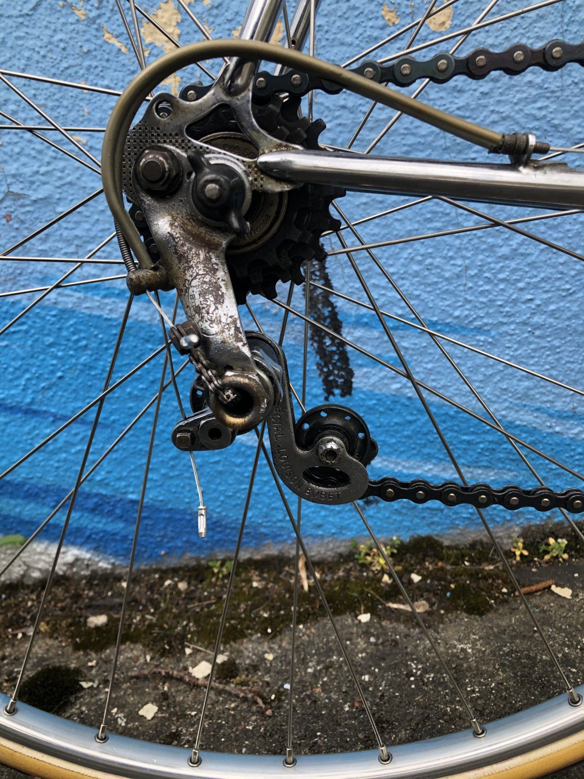

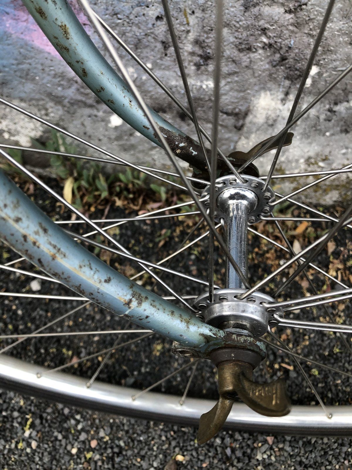

Also verranzt sind die Flügelmuttern nicht das sind die Bronzeausführungen, die sind mit 000er Stahlwolle gereinigt und dann mit Owatrol behandelt worden, bekanntermassen dunkelt das die Teile etwas nach. Die Gabelscheiden korrekt, die sind bewusst so gelassen worden.
Und das die Bobet vorsichhinrostet auch das sehe ich anders, was soll eine auf hochglanzpolierte Schaltung an einem Rahmen mit Alterserscheinungen sieht doch Kagge aus. Teile+Rahmen sollten ein stimmiges Bild abgeben. Daher ist das Bobet nur grob gereinigt. Ich mag den Charme von Rädern die Aussehen wie vor 20 Jahren in einem Keller abgestellt und vergessen.

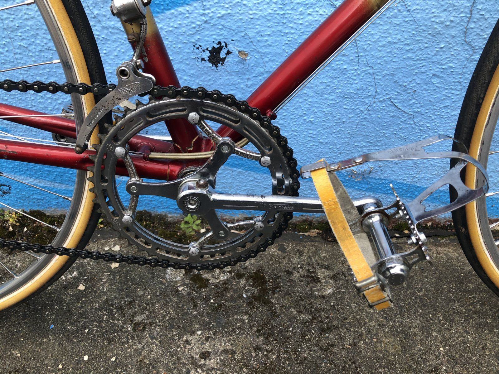

Im Prinzip sehe ich das genauso, beim Rahmen bin ich nicht so zimperlich, und gehe da auch mit 1000er Stahlwolle ran, die nimmt teilweise die Rostpickel, wie an der Expressgabel zu sehen sind weg Ehrlich gesagt frage ich mich was man an der LB Schaltung noch rausholen will, ausser neu Verchromen.
Bzgl LB klar kann man da noch mehr mit Schleifpapier, Politur, Stahlwolle etc dran gehen und zumindest die bräunlichen Restverfärbungrn beseitigen aber das Chrom ist eben strukturell beschädigt So viel mehr holt man nicht mehr raus. Wenns dann mit Owatrol etc versiegelt wird, dunkelts nach dann ist es Schwarz statt Braun...
