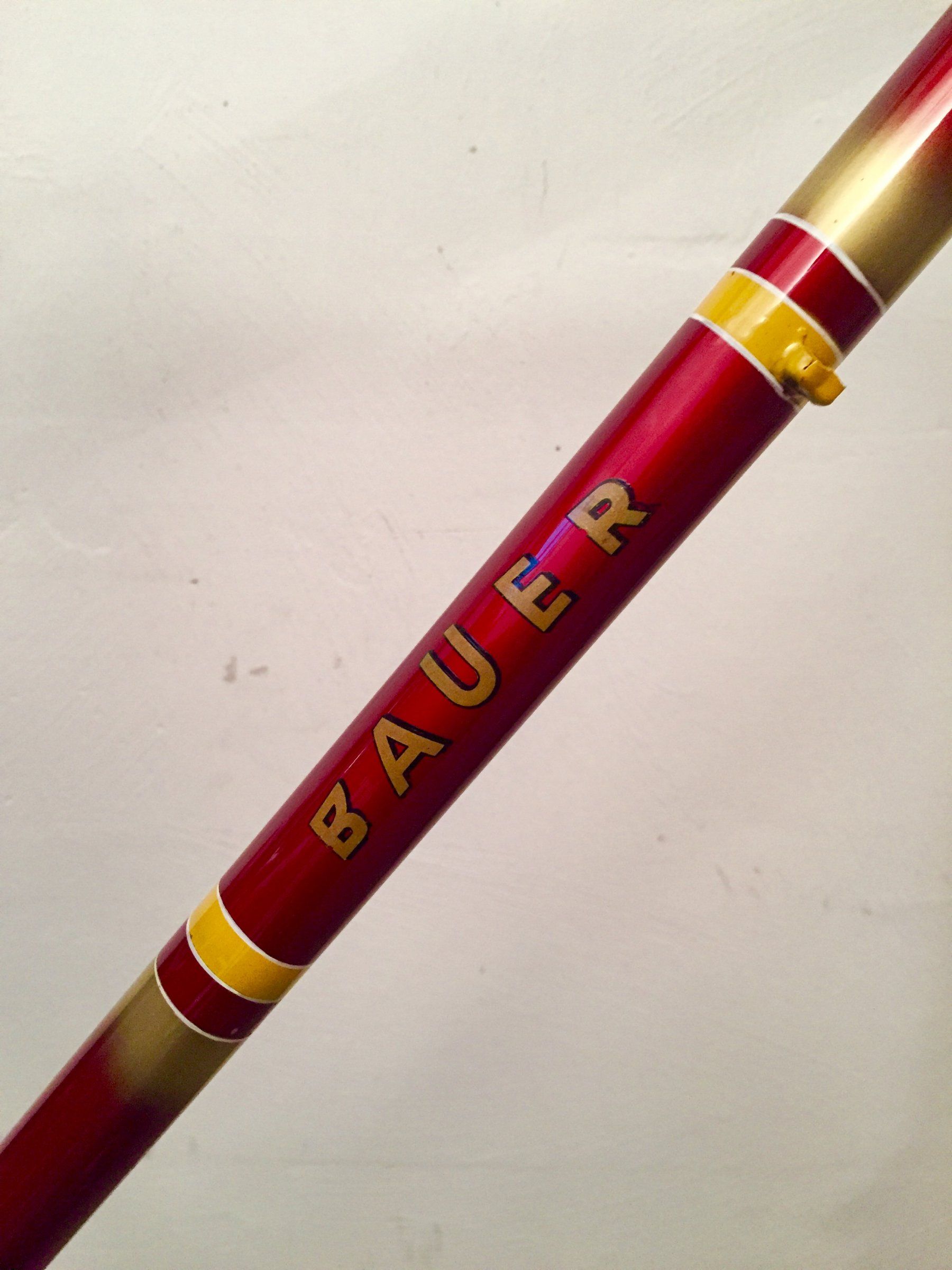

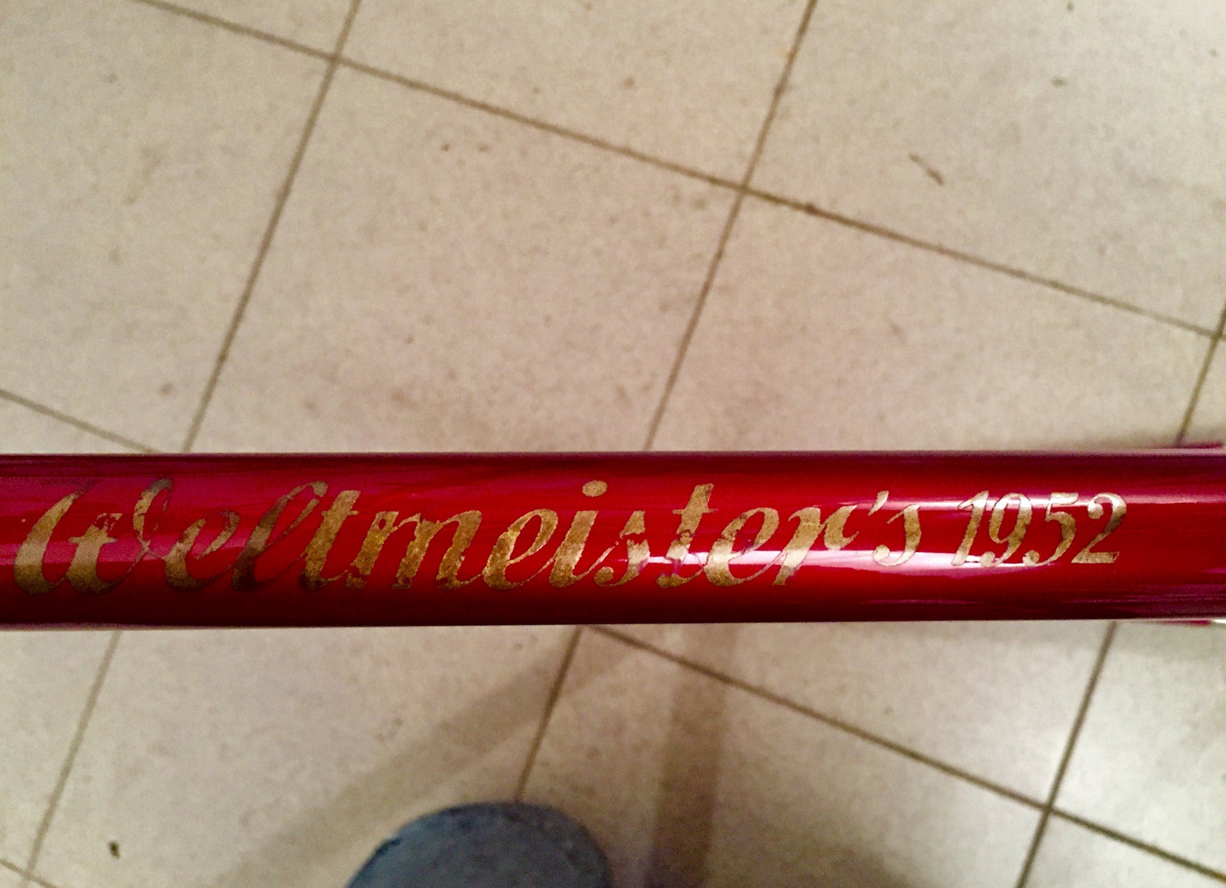

Mein neues altes Bauer Weltmeister

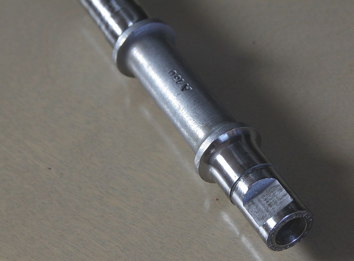

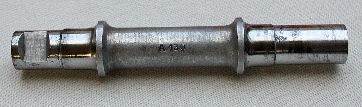

Hm, die Welle sieht nicht mehr so schön aus, leider habe ich noch 4-6 Projekte vor der Brust, wo ich diese Wellen auch noch brauche, also muss ich schauen ob ich noch eine über habe;).
Ich habe auch schon Wellen mit Pitting auf der Drehbank nachgearbeitet, das sollte für einige km wieder gut sein, habe da aber keine Langzeiterfahrung.
Es gab auch schon Kollegas,die solche Achsen /Schalen dann für Industriekugellager bearbeitet haben.

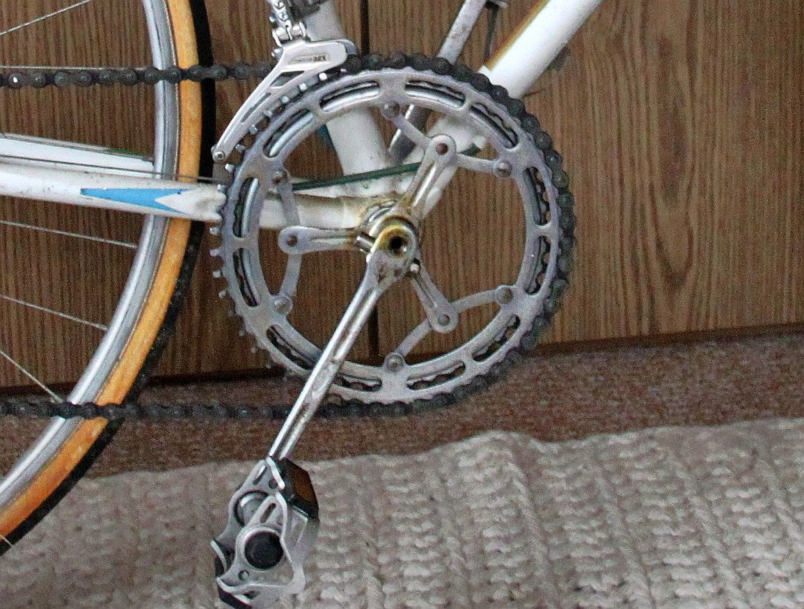

Ich glaub' (ziemlich sicher), daß ich noch so 'ne Welle habe. An meinem Bauer war die jedenfalls dran:
Da ich inzwischen auf eine 49d umgerüstet habe, müßte die Keillager-Welle eigentlich übrig sein. Wie die Welle aber ausschaut? muß ich morgen mal schauen...

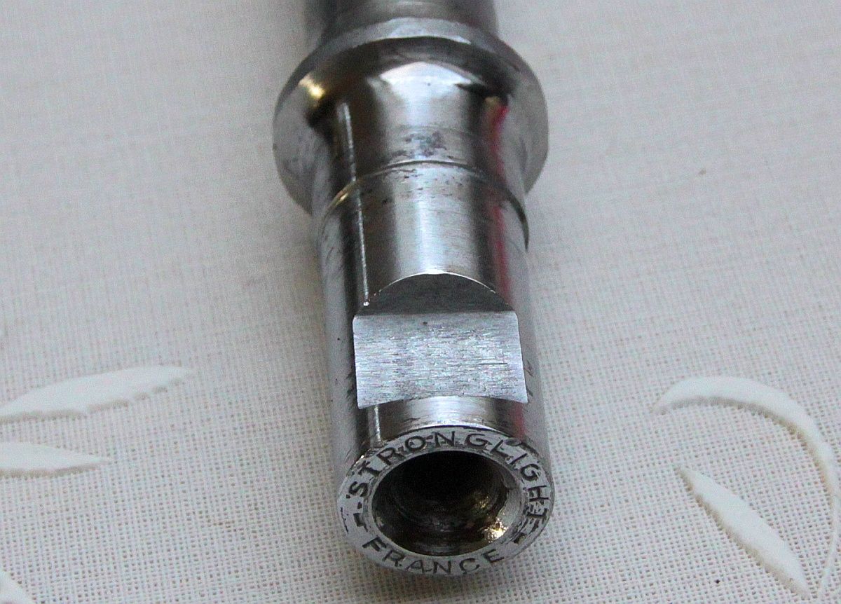

Wenn jemand ein Stronglight no. 34 Kurbelkeillager hat würde ich das gerne nehmen. Einzelteile auch, der Lockring ist auch ziemlich ramponiert.
Eventuell hat Uwe Just noch Stronglight-Keillager oder zumindest Achsen.
Ich hab damals auch ewig gesucht nach ner Stronglight-Keilachse und hatte die Suche dann schon aufgegeben und mich mit ner Noname-Achse ohne Hohlbohrung begnügt.
Dann hat mir jemand Uwes Kontaktdaten gegeben und der hatte prompt gleich mehrere zur Auswahl....
Wenn du seine Emailadresse willst, schick mir einfach ne PN.

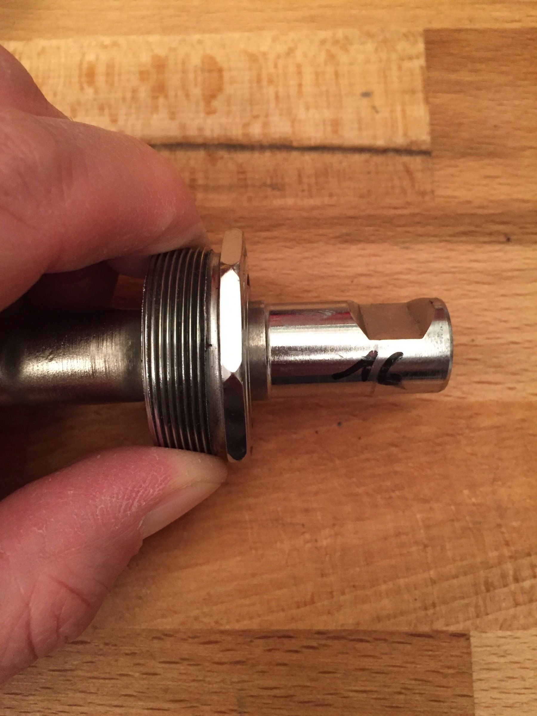

Sodale, meine Welle sieht nach erstem drüberpolieren so aus:

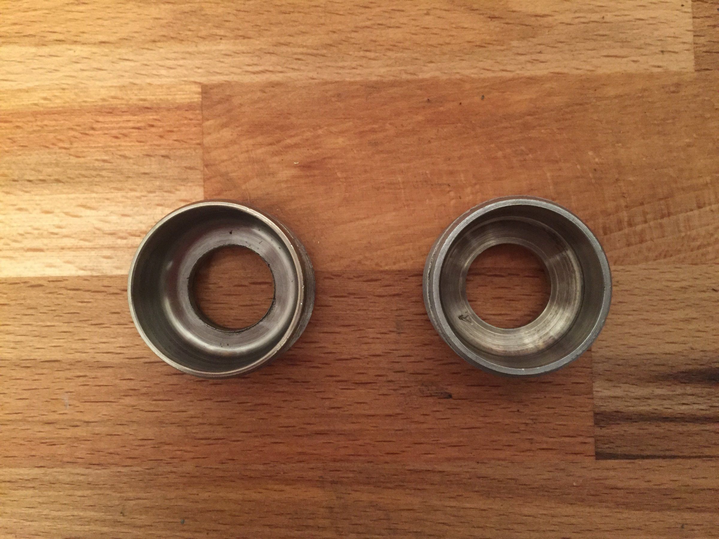

Das bestellt Innenlager ist da, sieht gut aus und passt nicht, weil links Rechtsgewinde und rechts Linksgewinde:crash:.
Ich habe mal ein wenig rumprobiert und bin ratlos.
Die linke Lagerschale passt, könnte also die neue nehmen (links=neu, rechts=alt)
Die rechte Lagerschale passt nicht. Alt=Rechtsgewinde, neu=Linksgewinde
Die Wellen haben den gleichen Kragenabstand, nur die rechte Seite ist 2 mm länger. (oben=neu, unten=alt)
Stecke ich Die Welle in die rechte Lagerschale sieht's so aus.
Alte Welle, alte Schale
Neue Welle, alte Schale
Nur was mache ich jetzt?:idee:

Neue Linke Schale, neue Welle und alte rechte Schale.
Problem, die alte rechte Schale hat Kratzer. Könnte aber auch ein "D" für Droite sein :eek: und liegt vielleicht außerhalb der Kugellaufbahn

Edit. Die Gewindelehre sagt für alle Schalen Whitworth 24G 3/16 7/32
Das ist bei den ganz alten Sachen leider fast normal...irgendwas ist immer...Lager und Welle aufarbeiten lassen wäre auch noch eine Option....Dann passen aber die kugeln nicht mehr und du musst größere nehmen....
Ist das eingeschlagene D das einzige Problem, das das alte Lager hat? Also Kratzer sind das nicht, die Schale kannst du sicherlich verwenden.
Edit: Ah, die Welle hat Pitting. Wohnst du in Berlin? Dann würde ich die mal in die Drehbank ein wenig aufhübschen.
