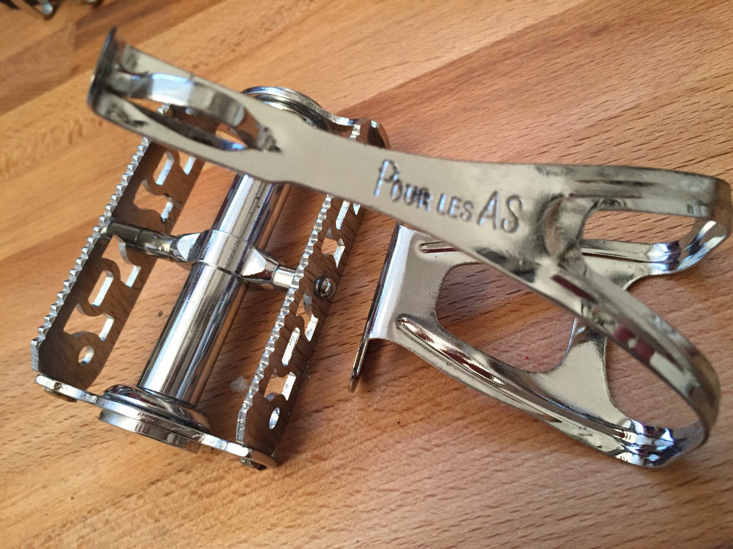

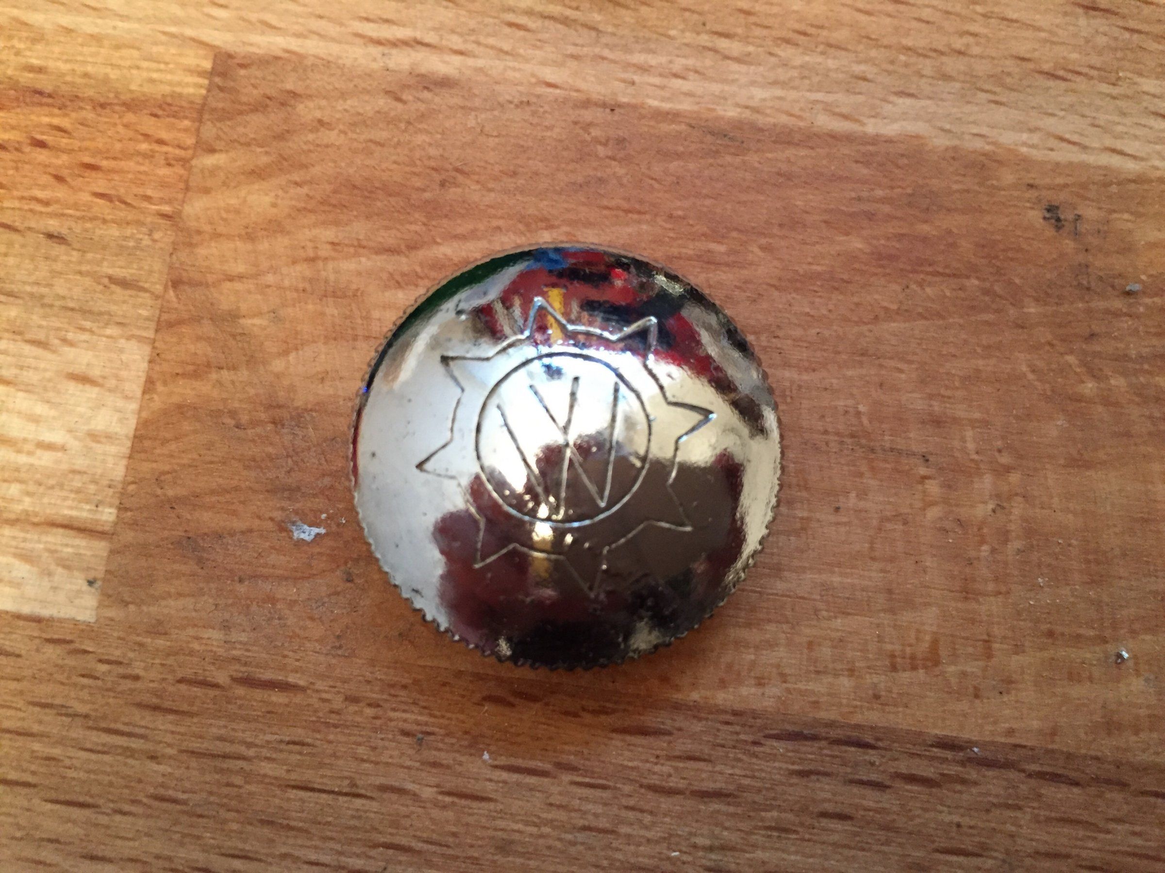

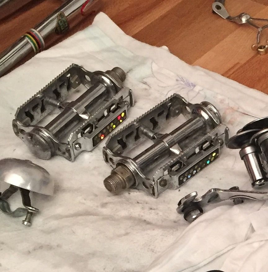

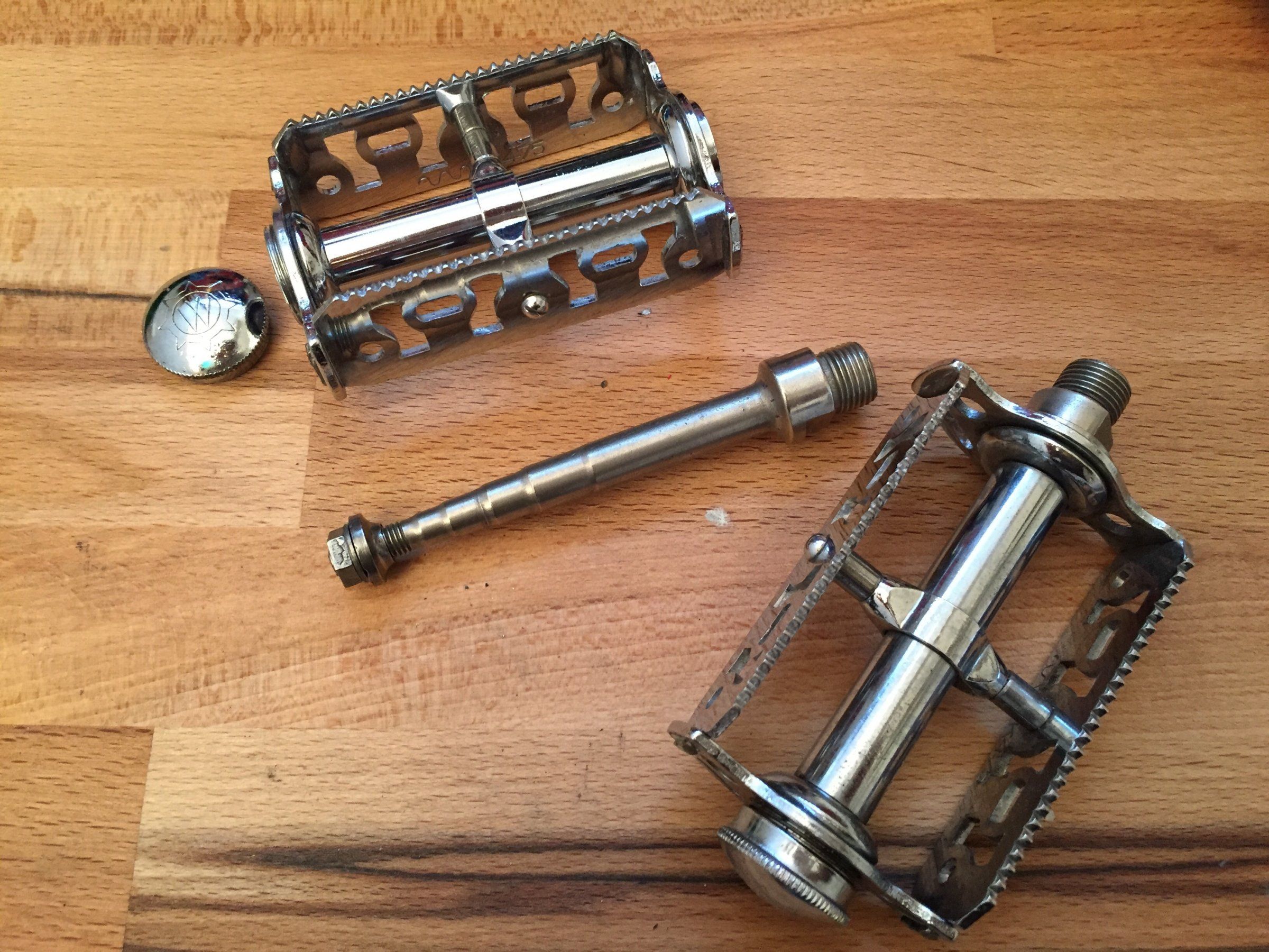

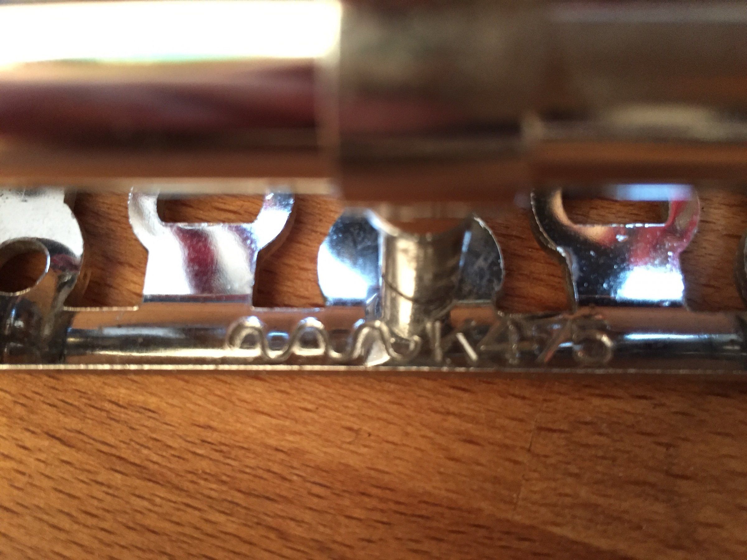

Kann mir jemand sagen, was das für Pedale sind?
VW hat ja wohl früher keine produziert :D
Und welche Haken passen da drauf? Die dabei waren passen nicht.
Oder sind das die falschen Pedale
? Da waren nämlich Reflektoren dran
