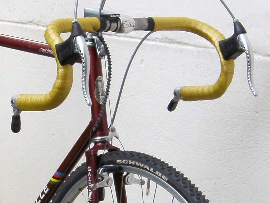

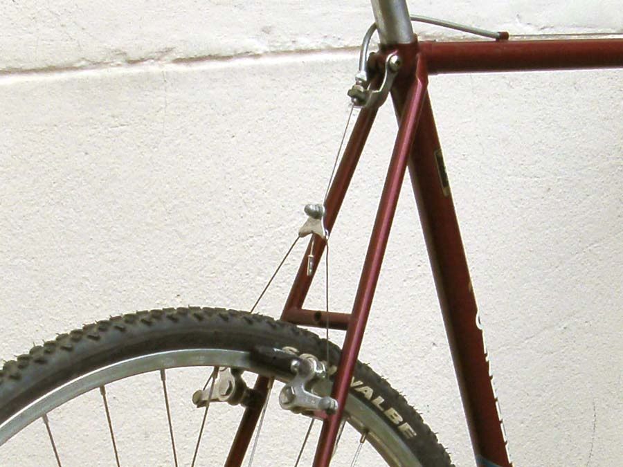

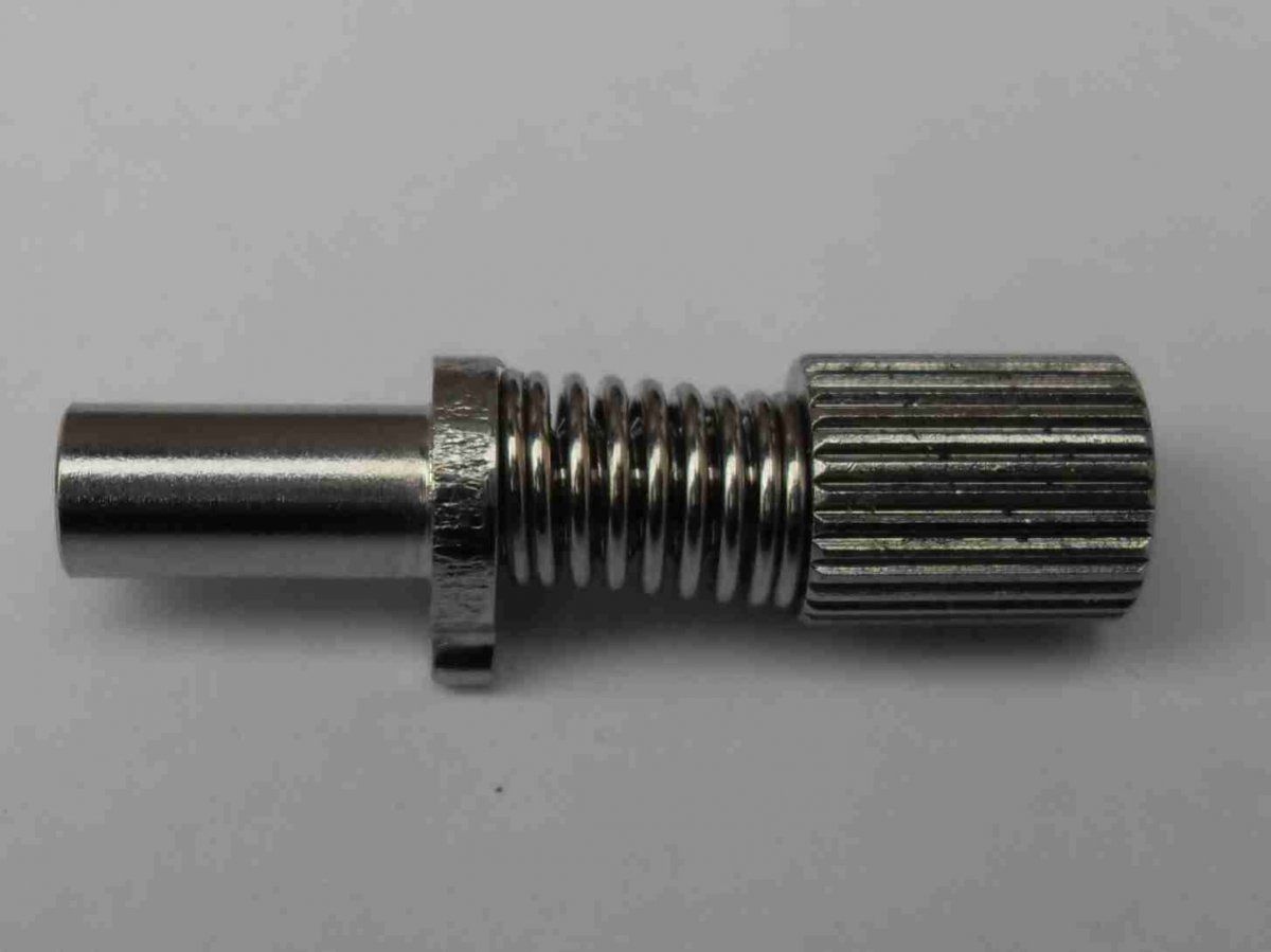

Bin mir nicht sicher ob Du sowas meinst?Wenn die Hebel keine haben, dann kannst du Zugegenhalter mit Einstellern montieren.
Die an den Mafac Hebeln muss ich mir heute Abend mal genauer anschauen. Ich weiß, dass welche dran sind, bin mir aber nicht sicher, ob die noch funktionieren.Die zugeinsteller sind ja an den hebeln.
Hat jemand einen Tip zum Einstelen von Mafac Mittelzugbremsen?
PS. Die Tips wie z.B. ....nur Mut bei Bergrunter....kenn ich schon![]()
