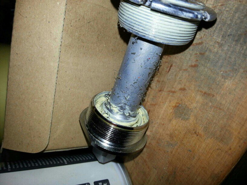

Schalen vom Steuersatz sind etwas locker im Steuerohr. Ist die Coladosen-Lösung da die beste Methode und wenn ja, gibt es irgendwas besonderes zu beachten, bzw. Tips und Tricks?
Einfacher ist : Loctite " Fügen Welle / Nabe " ( Nr. weiss ich gerade mal nicht ), das hält 100% und , durch warm machen der Lagerschalen mit dem Heissluftföhn , auch wieder bequem demontierbar
Ich messe sowohl bei den Schalen als auch beim Steuerrohr 30,0 - beim unteren Ende des Steuerrohr eher 29,9. Beim Steuerrohr allerdings nur wirklich am äußeren Ende. Wenn ich die Innenmessschenkel vom Messschieber (sssss ich werd verrückt) im weitesten Punkt ansetze messe ich im Steuerrohr 29,8. Kanns sein, dass da schon mehrere Steuersätze, vielleicht auch rabiater verbaut wurden und sich dadurch am äußeren Rand vom Steuerrohr ein wenig Material abgetragen hat? Das Problem betrifft prinzipiell beide Schalen, bei der unteren aber weniger als bei der oberen. Die untere kann ich zwar auch mit Hand eindrücken, die bleibt aber definitiv stecken, die obere wohl eher nicht.
Definitiv anderer Steuersatz? Oder reicht Loctite aus?
Grade mal einen 6200 Steuersatz getestet, der geht nicht einfach rein, der müsste gepresst werden.
Es ist schon so, dass man, wenn man am Steuerrohr mit Fingern das Innere von oben nach unten abfährt, man eine deutliche Erhöhung spührt nach den ersten 5-8mm - und das ringsrum. Sprich das Steuerrohr ist nach innen hin enger...
