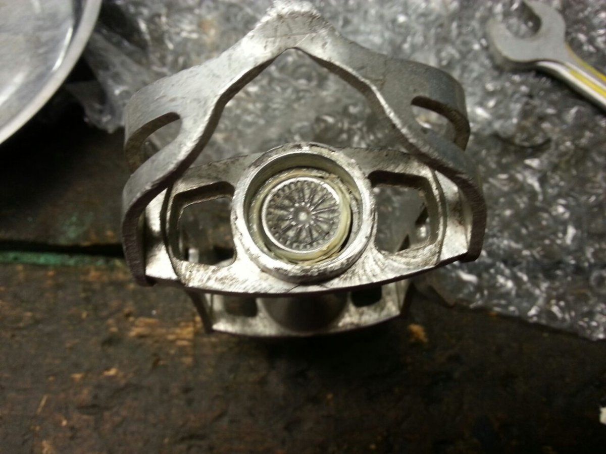

Wie öffne ich dieses Pedal um es neu zu fetten und einzustellen?

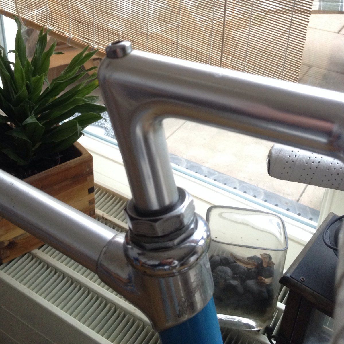

Moin Moin zusammen!
Mir ist vor ein paar Tagen aufgefallen, dass mein Vorbau etwas schief steht und wollte diesen dann natürlich korrigieren, evtl auch etwas in der Höhe anpassen.
Mit Entsetzen musste ich aber feststellen, dass er sich nicht mehr lösen lässt!!!!?!?!!???!! Das Rad ist in TOP Zustand und hat so gut wie keinen Regen gesehen, daher ist Rost auszuschließen... Die Feststellschraube habe ich natürlich gelöst;-)
Hat jemand eine Idee????
Moin Moin zusammen!
Wird ne Konusklemmung haben. Mal kräftig einen mit nem Gummihammer auf die Klemmschraube geben, sollte den Konus lösen.
Uiuiui.... Auf das filigrane Alan???? Bin gespannt und nervös:-)))))
Aber danke für die extrem schnelle Antwort;-))))
Da hast du natürlich recht;-) Ich schlage meine Räder nur selten und ungerne, hahaha
Cheers
Ach,
So'n liebevollen Klapps ham' die Viecher ganz gerne... :rolleyes:
Willst Du dabei besonders lieb zu den Oberflächen sein, steckst Du 'ne sechser Inbusstecknuß (1/4 Zoll) in die Schraube und dann einmal herzhaft "gib ihm..." ... ;)
hemdsärmlige Grüße
Martin
Noch ne kleine Anmerkung:
Wenn ich die Schraube fest ziehe, kann ich denn Vorbau immer noch bewegen?-!
Er ist zwar so fest, dass er sich nicht von alleine verstellen würde, dennoch kann ich ihn relativ problemlos drehen.....:-((((
Das war zu Anfang nicht so und das ist auch nicht der erste Vorbau denn ich verbaut habe :-)
"Semiprofi" gefällt mir :)
Da ich ja auch dieses Rad von meinem Opa habe und es zum Single speed umgebaut habe, hat es Kilometer mäßig wenig Laufleistung... Kios, Eisdiele,Bäcker etc.
Also groß beansprucht würde es durch mich nicht wirklich....
Die Gabel kann ich ja nicht ausbauen, da der Vorbau fest steckt. An den Steuersatz traue ich mich nicht so recht dran....'duck und weg'
Ich werde morgen mal mit ner Lampe von unten hinein leuchten und schauen, was da los ist ;-)
Leider habe ich keinen Gummihammer, sonst hätte ich das eben schon ausprobiert....
