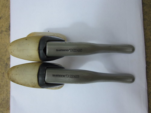

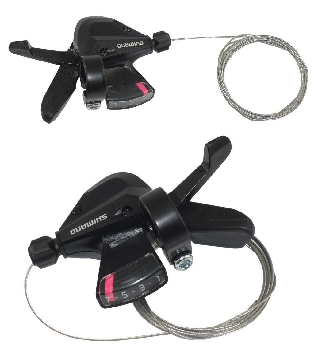

ich muss demnächst ein Radl seiner Schremshebel entledigen. Es soll ein gerade Lenker dran mit "MTB-Schaltgriffen", die ein 105SC Schaltwerk zu bedienen haben. Ist das machbar? Würde mich über Antworten freuen, trotz der fiesen Frage .
Danke, beeus

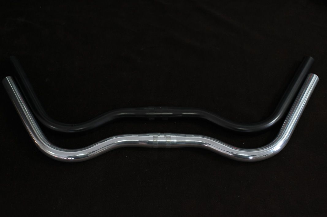

Passt dieser Lenker (wurde zum Wunschobjekt auserkohren):
mit z.B diesen Schalthebeln: http://www.ebay.de/itm/Shimano-Scha..._Fahrradteile_Komponenten&hash=item4ad437b417
+ normalen 105SC-Bremshebeln?
Also irgendwie tue ich mir schwer mir das Ganze vorzustellen, da BH und SH ja an der Gerade des Lenkers montiert werden. Bricht man sich dabei nicht die Finger, wenn man schalten will? Ich bin eig. davon ausgegangen, dass ein Flatbar ans Rad soll, nun aber eben der Wunsch das mit einem Moustache umzusetzen.
Würde mich über ein paar Meinungen freuen.
Diese Kombination passt auf keinen Fall: MTB/ATB Hebel sind für 22,2 mm Durchmesser, RR hat 23,8.
Bei flachen Trainingsbügeln war früher 23,8 mm üblich (selten 22,2). Für Lenker wie den oben gezeigten gab es Bremshebel, die ähnlich geformt waren wie die von stino Rädern. Kenne ich aber nur in Schlabberqualität. An stark gebogene Lenker wie dem Moustache passen auch RR-Bremshebel.
Heute hierzulande haben die meisten Trainingsbügel 22,2 mm. MTB/ATB Hebel passen auch besser an gerade Griffenden, es gibt aber stark variierende Formen. Die Pranken sind auch unterschiedlich... Also ausprobieren.
Habe an einem Moustach 7401-Bremsen und Deore-Daumis kombiniert... geht, ist aber schon sehr eng. Mit den neueren Schalthebeln mit Ganganzeige etc. wird es wohl noch enger.
Ich würds lassen.
Edit: Hier ein Bild meiner Konstruktion. Die Daumies sind mit meinen nicht gerade kleinen Händen noch zu erreichen, meine Freundin beklagt sich aber über den Abstand Bremshebel zu Schalthebel. Dieser Abstand würde sich bei dir nur vergrößern, mal ganz davon abgesehen, dass die Schalthebel nun auch unter dem Lenker wären.

der Lenker hat 22,2mm
