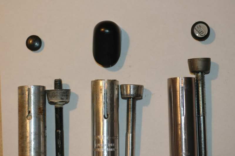

Ich mag es nicht mehr lesen und will Dir helfen, damit Du es Dir nicht so schwer machst, denn auch mit einer Taschenlampe wirst Du nicht viel sehen.
Bei einer Konusklemmung die fest ist, ist der Konus durch den Schraubenzug ganz reingezogen und klemmt die unten geschlitzten Vorbauhalbschalen im Steuerrohr auseinander und damit fest. (Auf dem Bild schaut die schwarze Schraube unten aus dem Konus raus und der Konus ist noch im Vorbau)
Wenn Du jetzt die Schraube gelöst hast, dann bleibt erstmal der Konus in der festgeklemmten Position stehen und nur die Schraube dreht sich nach oben raus. (Auf dem Bild in der Mitte ist der Konus noch in der Klemmposition, aber die Schraube schaut, wie zB bei Dir, oben raus
Wenn die Schraube, wie auf deinem Bild über den Vorbau weg rausschaut, dann ein Stück Holz als Zwischenlage nehmen und mit einem normalen Hammer so auf das Holz mit " Prellschlägen" schlagen, daß die Kraft von oben in die Schraube geht und damit den im Vorbau versteckten Konus nach unten aus dem Vorbau rausgedrückt hat..
Damit ist die ist die Klemmung weg und der Vorbau ist "nur noch" durch Gammel im Steuerrohr fest, bzw läßt sich dann mit Drehbewegungen nach oben raus drehen. (Beim dritten Vorbau ist, nachdem mit der Schraube der Konus unten aus dem Vorbau rausgeschlagen wurde, zumindest die Spreizung weg)
Wenn alles drausen ist dann den Konus auf der Schraube wirklich so gängig machen, daß er sich mit dem kleinen Finger ohne großen Druck auf der Schraube drehen läßt. (Pflicht)
Das sieht man hinterher zwar von aussen nicht so deutlich wie einen polierten Vorbau, ist aber eine Arbeit, die man sich wirklich machen sollte, bevor man sich irgendwelche Gedanken an Polieren macht (Kür).
Vieeeelen dank für deine Mühe!!!!!!!!
Ich muss jetzt mal los, hihi!
Cheers!!!!!
Ich hab's mit nem Schuh in Kombination mit nem Hammer gemacht :-)
Hat funktioniert, hihi!
