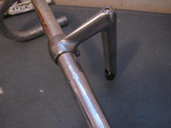

Habe hier einen ITM Vorbau, der zwar die richtige Vorbaulänge hätte, aber nicht tief genug in den Steuerkopf von dem kleinen vitus kommt.
Der Schaft ist mit ca. 17cm zu lang. Jetzt frag ich mal lieber: kann ich das um ca. 1cm absägen lassen?
AW: Mal eben schnell ne kleine bastelfrage
ja, hab ich schon öfter gemacht, musst halt voher Konus und schraube rauspullen,und dann in genau dem selben winkel sägen und gut nachfeilen......
Wenn der Vorbau einen Schrägkonus hat, ist das der richtige Weg.
Möglicherweise musst du auch noch das Gewinde der Klemmschraube etwas nachschneiden.
Danke für die Antworten. Ging nun doch so, die Frau hats für gut befunden. Ergebnis im Bastard fred.

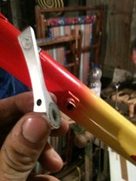

irgendwie habe ich derzeit kein händchen für intakte rahmen, aber, guten morgen erst einmal!
ich habe folgendes problem mit meinem rahmen:
meine idee war, auch das zweite ende chirurgisch zu entfernen und dann ein klemme anzubringen, jedoch passt die aus meinen vorstellungen wohl nicht ohne schleifarbeiten (ob am rahmen oder der klemme) über das sattelrohr auch ist die vordere seite der sattelmuffe verchromt was ich nur sehr ungern zerstören würde.
ich wäre um jeden tipp und trick dankbar
