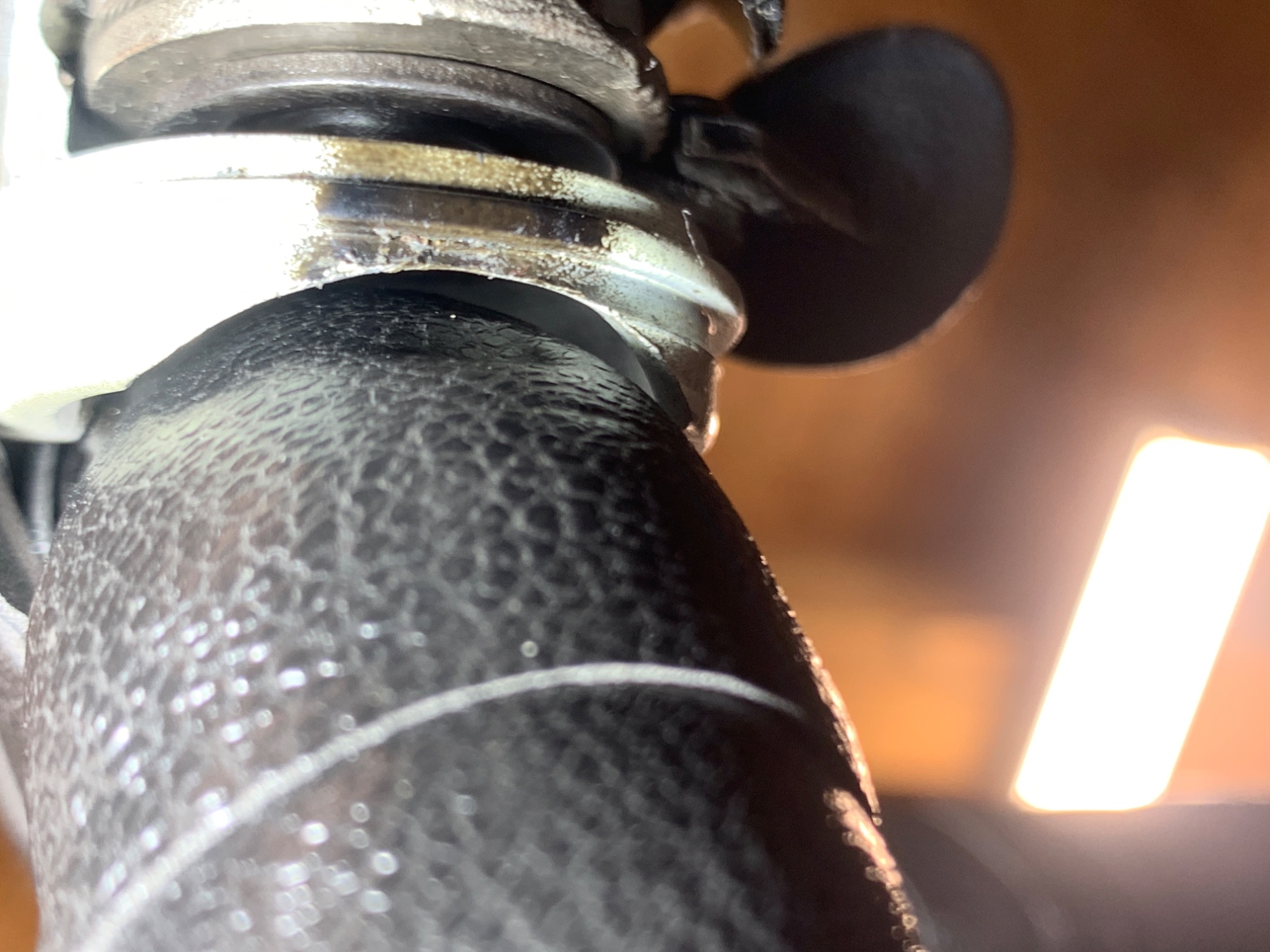

Ja.Hat denn dein 1.Generation Ergo überhaupt eine passende Nut darunter?

Hatten die frühen Ergos noch Metall-Griffkörper?Ich habe di gewickelt:
Ja.Hatten die frühen Ergos noch Metall-Griffkörper?

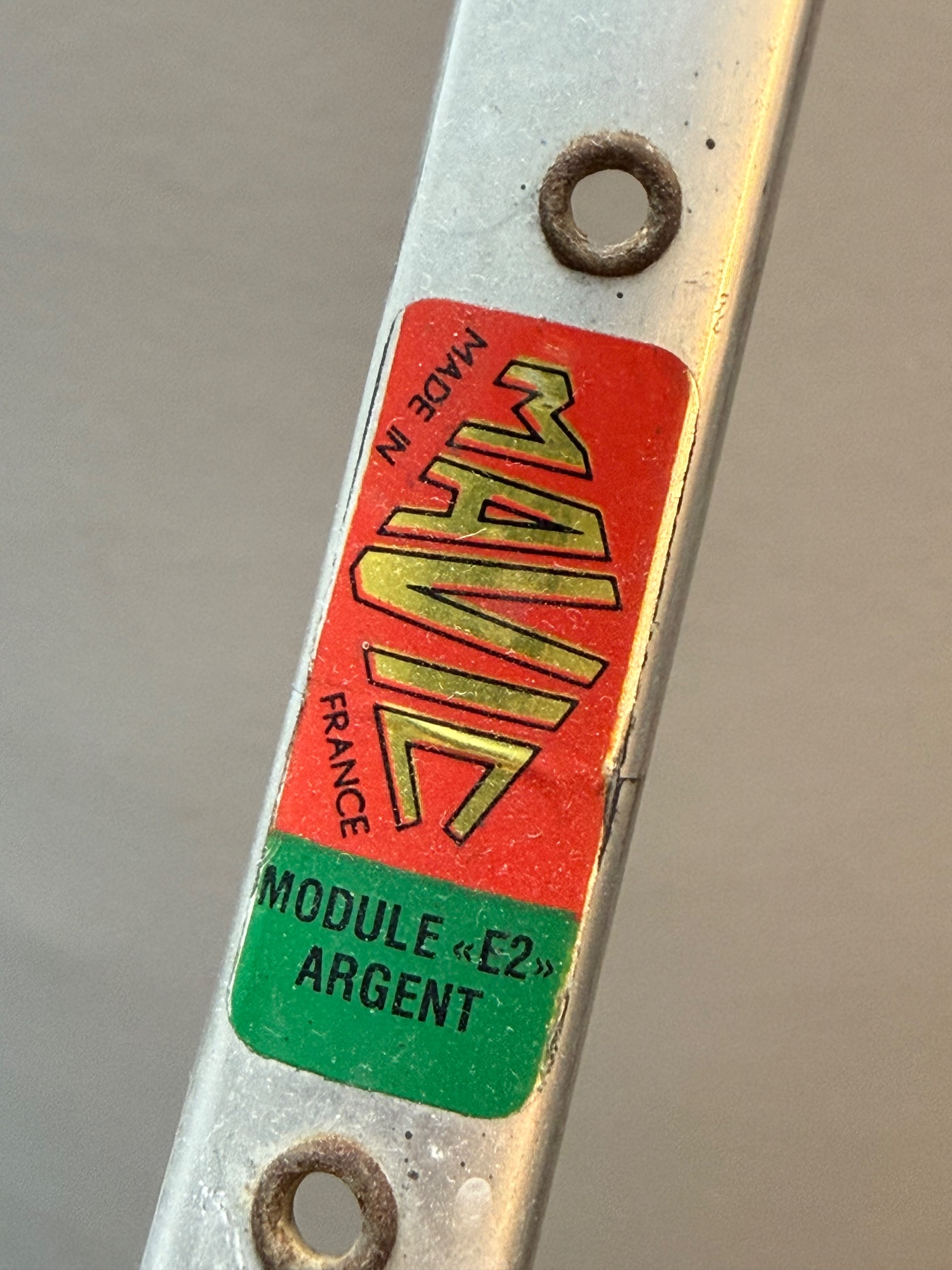

Wenn Du die Felge polierst, geht der Rost von den Ösen gleich mit weg. Das braucht normalerweise keine Sonderbehandlung oder willst du nur die Ösen polieren und die Felge matt lassen?Frage an die erfahrenen Aufarbeiter: Wie befreit ihr die Ösen möglichst schonend für die Felge vom Rost?
ja (links im Bild)Hatten die frühen Ergos noch Metall-Griffkörper?
Ja genau, die Felge ist noch recht gut und die Argent Version eher „matt“Wenn Du die Felge polierst, geht der Rost von den Ösen gleich mit weg. Das braucht normalerweise keine Sonderbehandlung oder willst du nur die Ösen polieren und die Felge matt lassen?
Argent hatte ich übersehenJa genau, die Felge ist noch recht gut und die Argent Version eher „matt“
