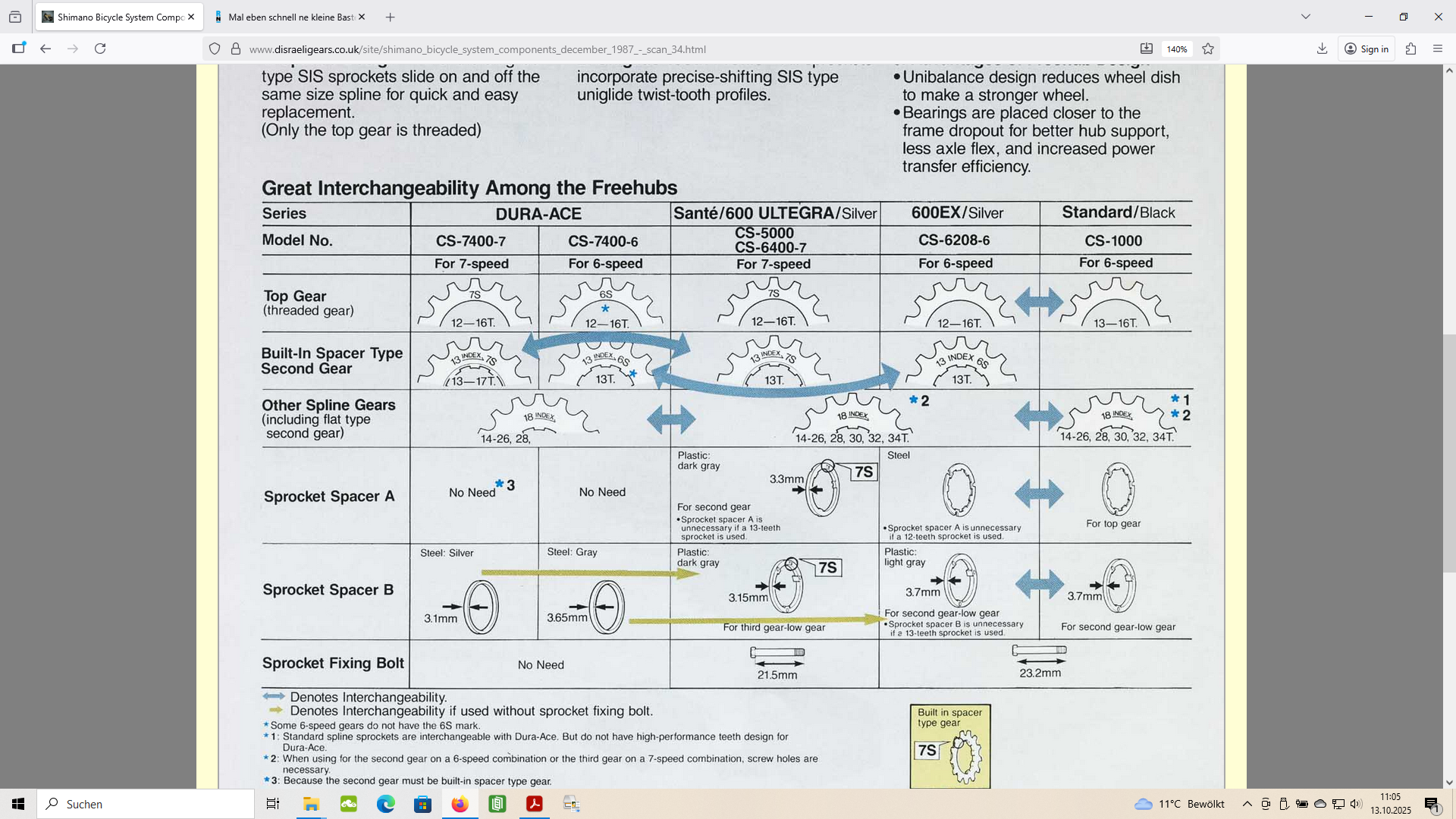

Die Übersicht zeigt 12- 16 fürs Top Gear Schraubritzel. Natürlich für diese alten UG Systeme,
Habe allerdings selbst nie so ein 12 er gesehen, ist mit auch zu klein so trittstark bin ich nicht dass ich das brauche
ah, okay. Ich glaube aber nicht das dies so stimmt, ein zwölfer wird nur auf das Dura Ace Gewinde gehen. Ich erinnere mich dass gerade das der Grund war ein kleineres Gewinde einzusetzen. Da ist diese Übersicht wohl fehlerhaft...

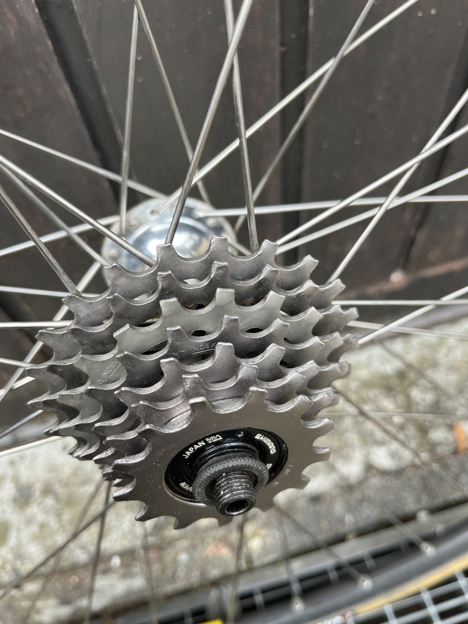

Sind diese verdrehten/„verbogenen“ Zähne normal? Und somit die Kassette noch für viele km gut?

Das verdrehte war der erste Versuch einer Schalthilfe und ist normal.
Bis auf das Abschlussritzel kannst du, wenn verschlissen die Ritzel auch umdrehen und weiter benutzen.

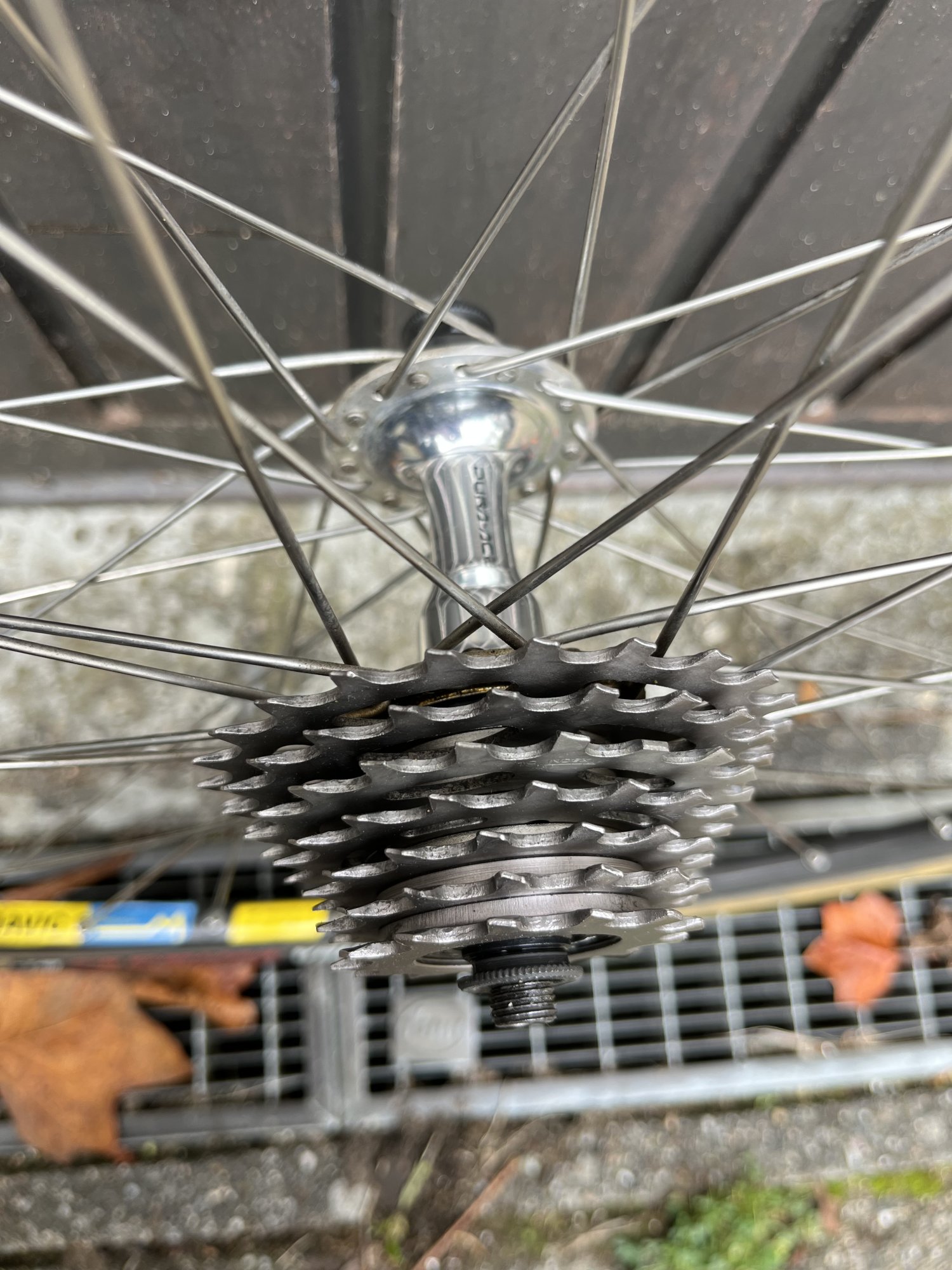

Anhang anzeigen 1689218Anhang anzeigen 1689219
absolut normal für Uniglide die sehen noch wie neu aus. Angeblich kann man die auch umdrehen wenn abgenutzt obwohl eine Richtung angegeben ist. Also die Steckritzel, das geschraubte natürlich nicht...
zum zerlegen brauchst Du 2 Kettenpeitschen oder so eine spezielle Zange. Das kleinste linksrum und bei einem anderen gegenhalten. Es gibt eine "Index" Markierung auf den Steckritzeln die ist bei Dir nicht ganz sauber hintereinander aber ich würde mit davon nicht allzuviel erwarten bezüglich der Funktion.
...die ist bei Dir nicht ganz sauber hintereinander aber ich würde mit davon nicht allzuviel erwarten bezüglich der Funktion.
Funktion ist TOP mit diesen Ritzeln. Ich wüßte jetzt nicht, welche Rolle die Position dieser "Index-Markierung" spielen sollte: Die Einbauposition ist doch sowieso vorgegeben. Ich habe das immer nur montiert, bestimmt 100-fach. Auf die Markierungen habe ich nie geachtet. Die Funktion war - mit passendem Schalthebel + Kette - immer hervorragend. Die Haltbarkeit übrigens auch.
Funktion ist TOP mit diesen Ritzeln. Ich wüßte jetzt nicht, welche Rolle die Position dieser "Index-Markierung" spielen sollte: Die Einbauposition ist doch sowieso vorgegeben. Ich habe das immer nur montiert, bestimmt 100-fach. Auf die Markierungen habe ich nie geachtet. Die Funktion war - mit den passenden Schalthebeln - immer hervorragend. Die Haltbarkeit übrigens auch.
Die UG Funktion ist schon recht gut würde ich sagen aber mit dem Nachfolgesystem Hyperglide ist die Schaltqualität dann schon mindestens eine ganze Klasse besser.
Aber da kann man dann die Ritzel nicht mehr so ganz frei kombinieren wenn man den Vorteil nutzen will.
Die UG Ritzel kann man noch rundum drehen und in verscheidenen Positione montieren, die Hyperglide nicht mehr. Was der UG "Index" wirklich soll und obs was bringt habe ich auch nie begriffen.

mit dem Nachfolgesystem Hyperglide (es ist ja prinzipiell derselbe Freilauf nur ohne das Aussengewinde fürs kleinste Ritzel und dann mit dem einen kleinen "index" Steg der nur noch eine Position der Steckritzel zulässt ) konnte man das kleine Abschlussritzel nochmals kleiner machen weil ja dort das Gewinde wegfiel. Ein 11er war dann Standard m. W.
Alles final geklemmt wurde dann ja mit dem Lockring der ins "neue Innengewinde" aussen am Freilauf eingriff...das System gibt es so ja bis heute ....
Vielleicht weiss es jemand hier im Forum.
Ich kann mir das nur so erklären, daß das auf den Ritzeln angebrachte "Index" vorrangig als Unterscheidungsmerkmal dient: Zuvor waren ja noch Friktikonsschaltungen üblich, und man wollte vielleicht vermeiden, daß der Monteur da etwas durcheinanderbringt, was bei den indexierten Schaltungen zu Funktionseinbußen geführt hätte. Daß diese "Index"-Markierung irgendeinen Einfluß auf die Funktion hat, konnte ich nie feststellen: Ich habe den Kram immer nur montiert und bin losgefahren.
Wenn die Position der UG-Ritzel auf dem Rotor irgendeine Auswirkung hat auf die Schaltperformance und gleichzeitig mehrere Montagepositionen möglich sind, dann hätte der Konstrukteur wohl einen schlimmen Fehler begangen. Im Rennen hätten sich die Fahrer am Kopf gekratzt und sich gefragt, wieso die Kiste so schlecht schaltet. Und am Ende wars nur der Mechaniker, der in der Hektik seine Brille vergessen hat. :-)
