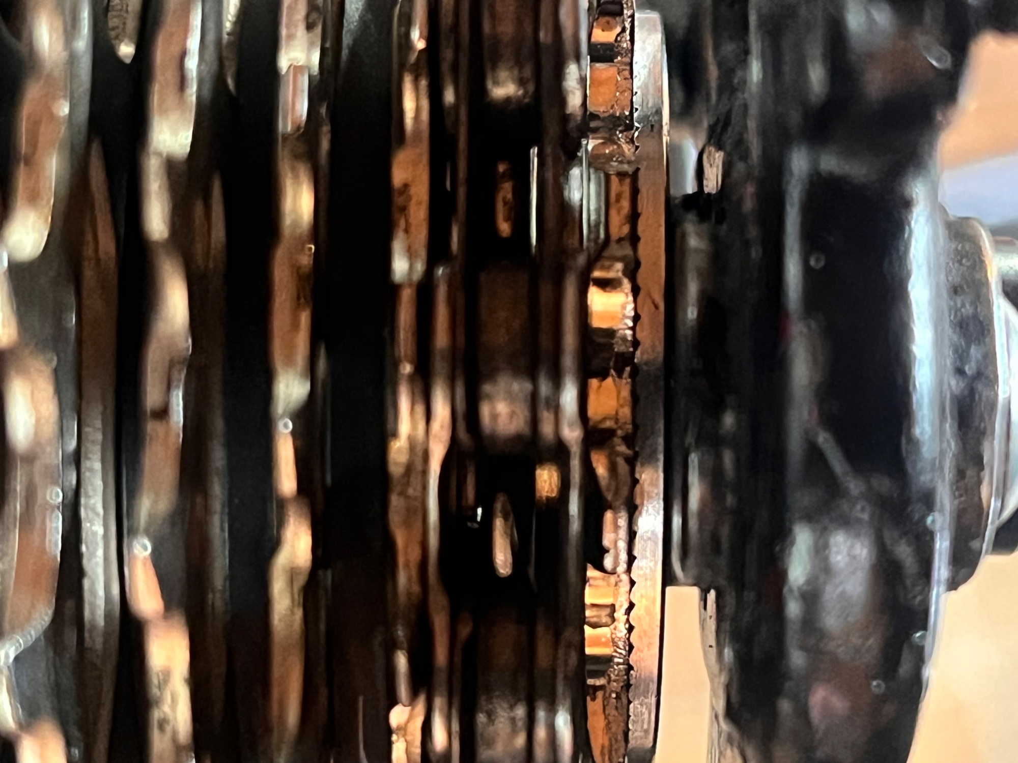

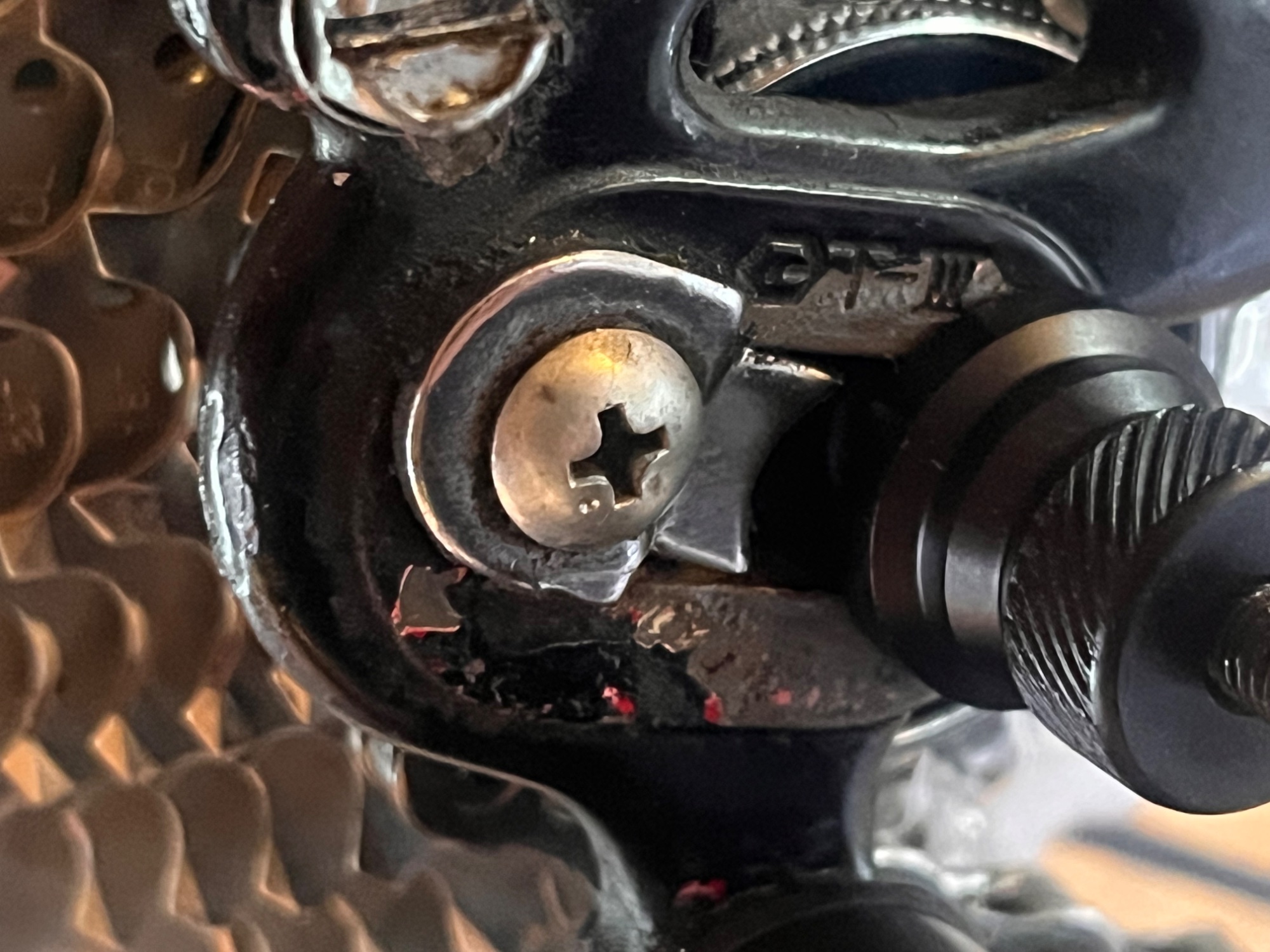

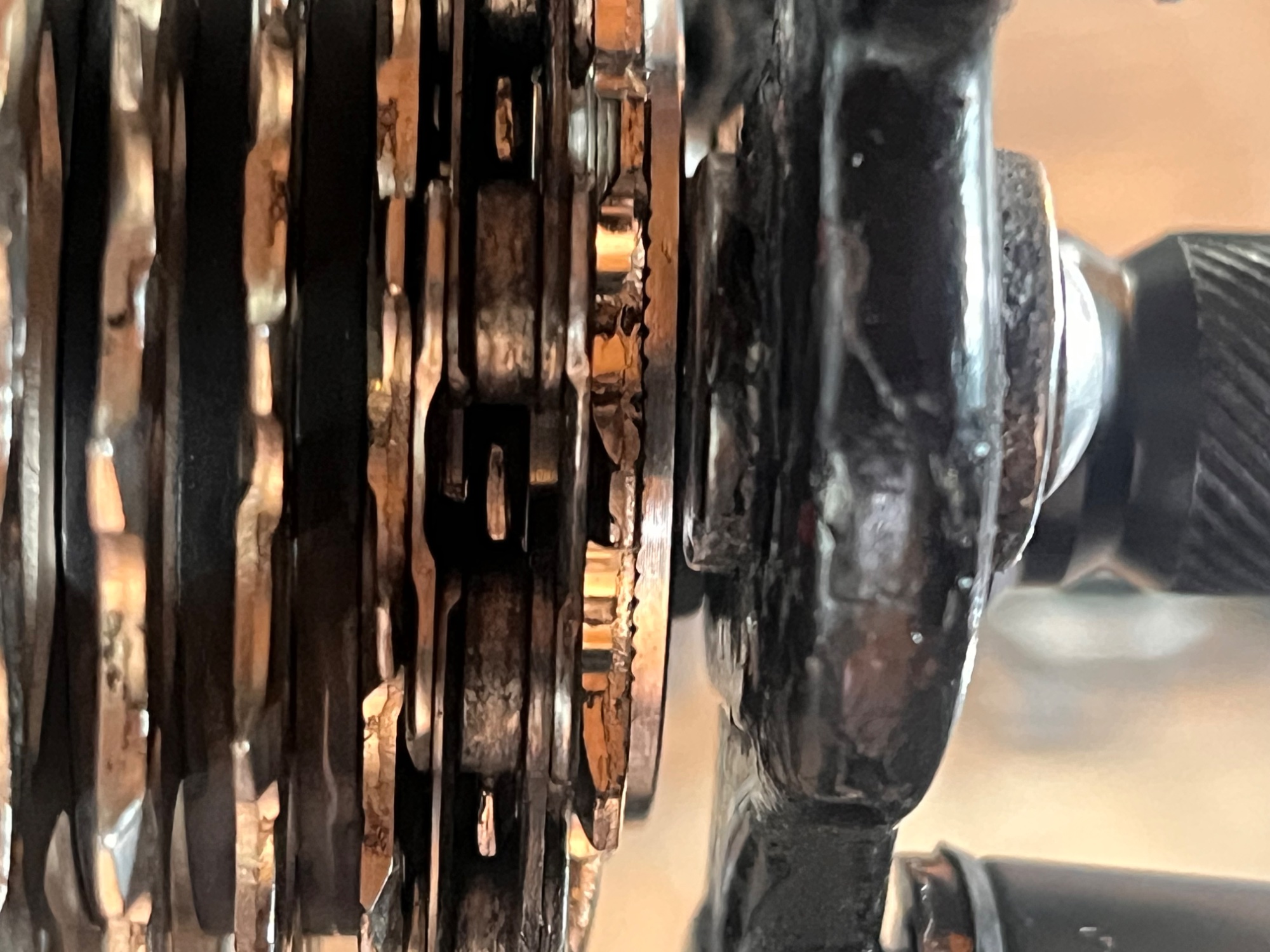

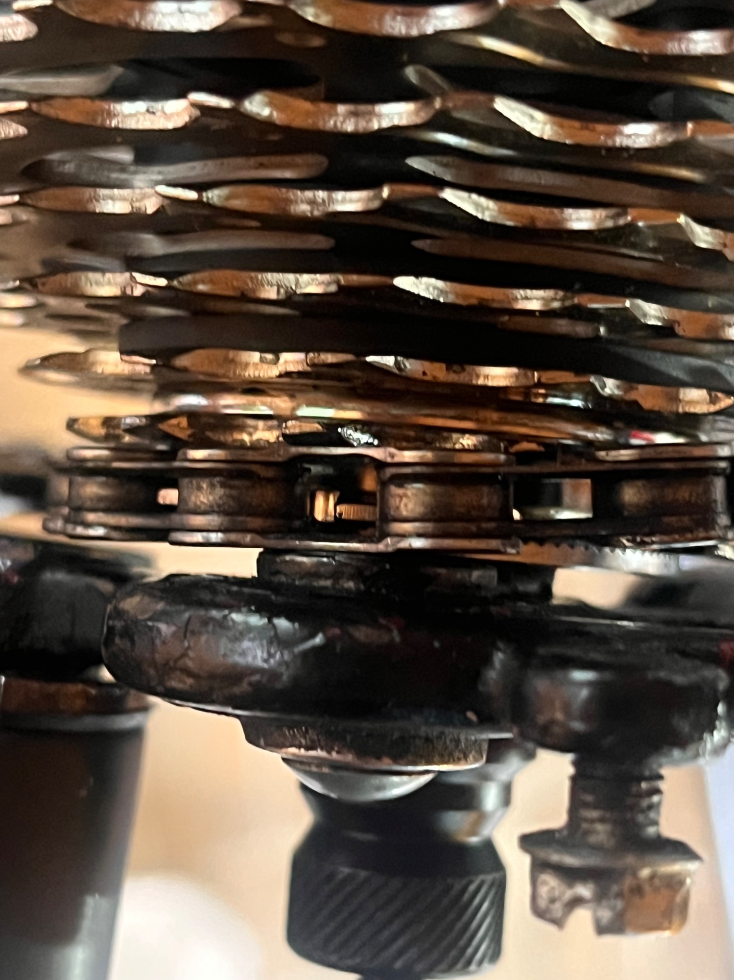

Nach einem 3x10 Umbau meines Centurion Accordo GTs kommt die Kette an dieses „Extra“ im Ausfallende. Darf ich das rausnehmen, oder ist das wichtig ? So blockiert die Kette im größten Gang.
