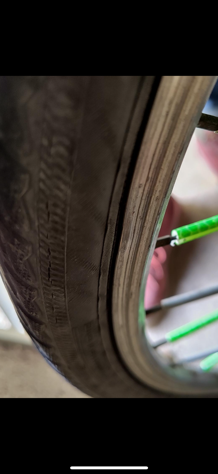

Was würdet ihr denn generell über Dellen in der Felge sagen?
Konkret ist es ein Stadtrad, da kann man sowas verschmerzen oder?
Hatte mal ne Felge mit 3 solchen Dingern, die hab ich dann schon mal entsorgt.
Aber ist das tatsächlich ein Problem für die Stabilität?
Über die Delle würde ich mir bei einem Stadtrad
keine Sorgen machen, das war bestimmt mal eine
Bordsteinkante.
Aber die Stelle würde ich mir mal näher ansehen,
das könnte evtl. eine Rissbildung sein und dann
kann das schon mal sehr schnell gehen.
Kommt drauf an...
Gibt so Leute die Reifen/schlauchwechsel mit breiten Klingenschraubendrehern machen, da ist das normal. Kann man ggf. mit der Zange etwas begradigen bei "weichem" Felgenmaterial (also nicht bei älteren Mavic SUP o.ä.)
Wenn keine Risse, genug Wandstärke und Reifendruck max. ~5 bar kann man so ganz gut fahren, aber das Bremsrubbeln an den Dellenstellen nervt schon auf Dauer.
Reifen demontieren und mit einer Feile, lang auf der Felge aufliegend, die Stelle planen. Dann ist das BremsRubbeln weg.
Die Felge sollte ersetzt werden, wenn die Deformation / Tiefenschlag der Felge so groß ist dass keine Speichenspannung zugunsten des Rundlaufs an dieser Stelle mehr aufgebaut werden kann.
