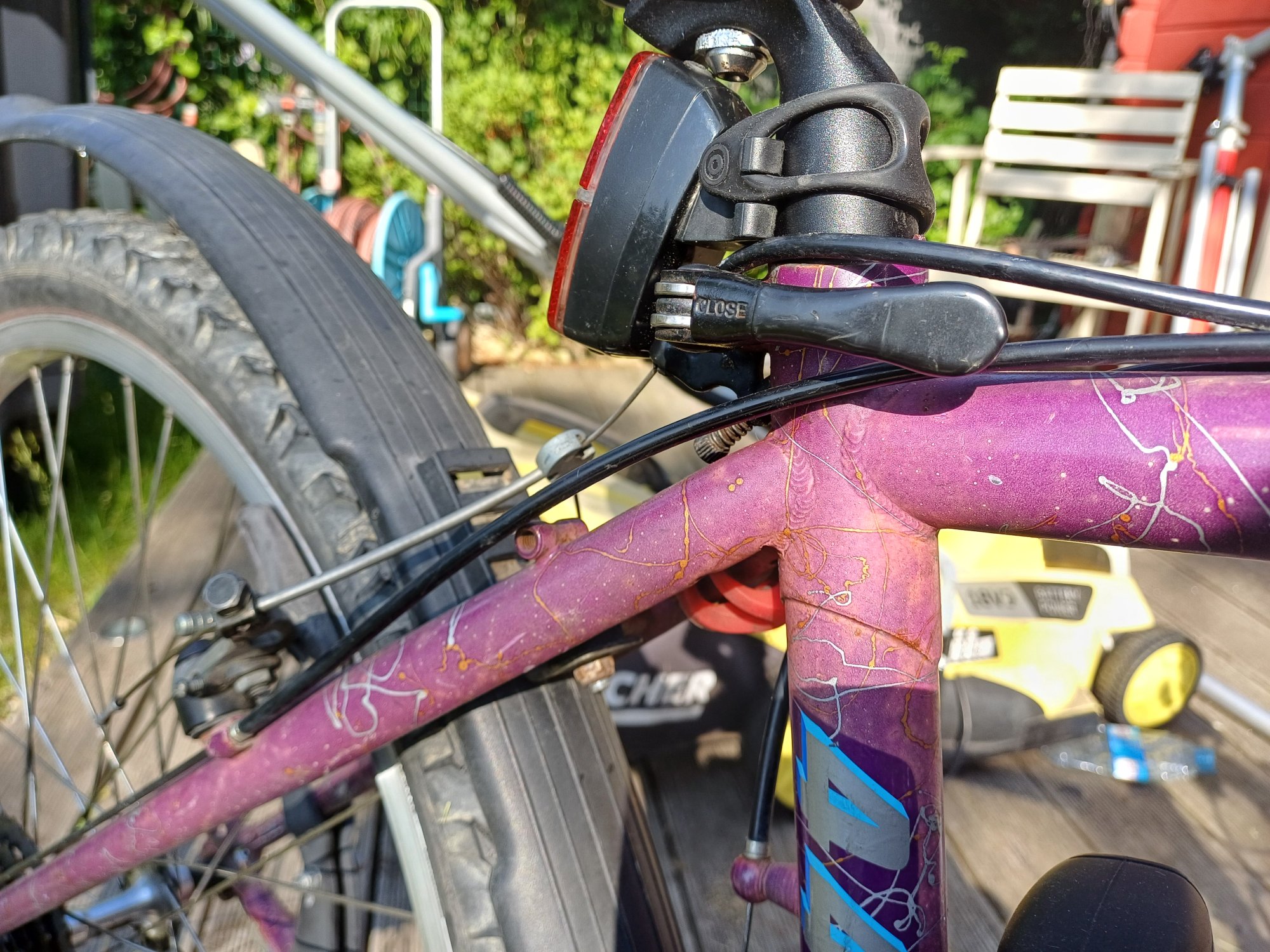

So noch ein Bild aus guten Tagen, dann fliegt der rahmen in den Müll. Danke euch für eure meinungen

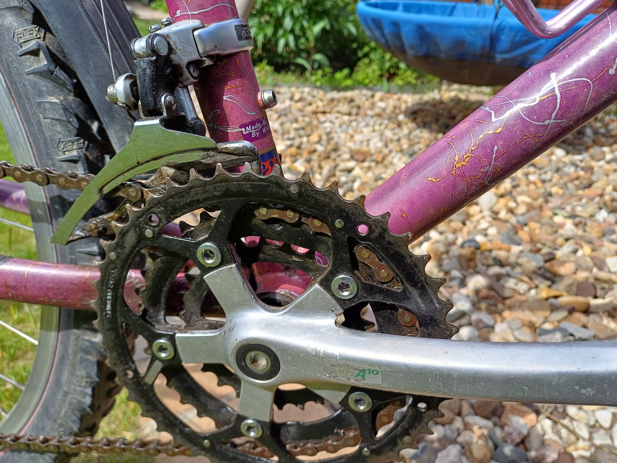

Was spricht dagegen diese Gruppe "hoher" 2x10 Umsetzung (im Vergleich zu 3x6 z.B.) fürs Tourenrad/Trekking/Reiserad einzusetzen?
Die 3x7 Gruppe der Partnerin ist hart verschlissen und neuer Antrieb muss her. Da die Kurbel fest genietete KBs hat, ist das Upgade vermeindlich attraktiv.

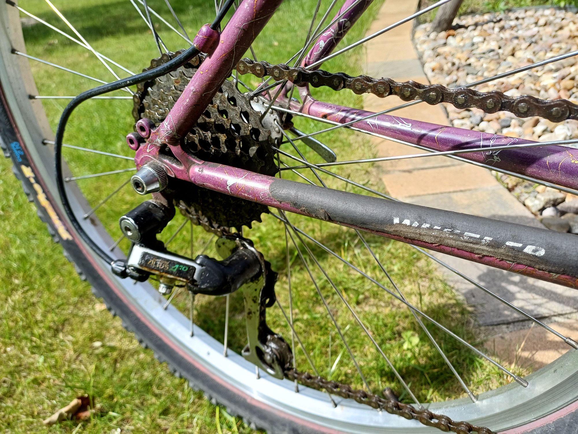

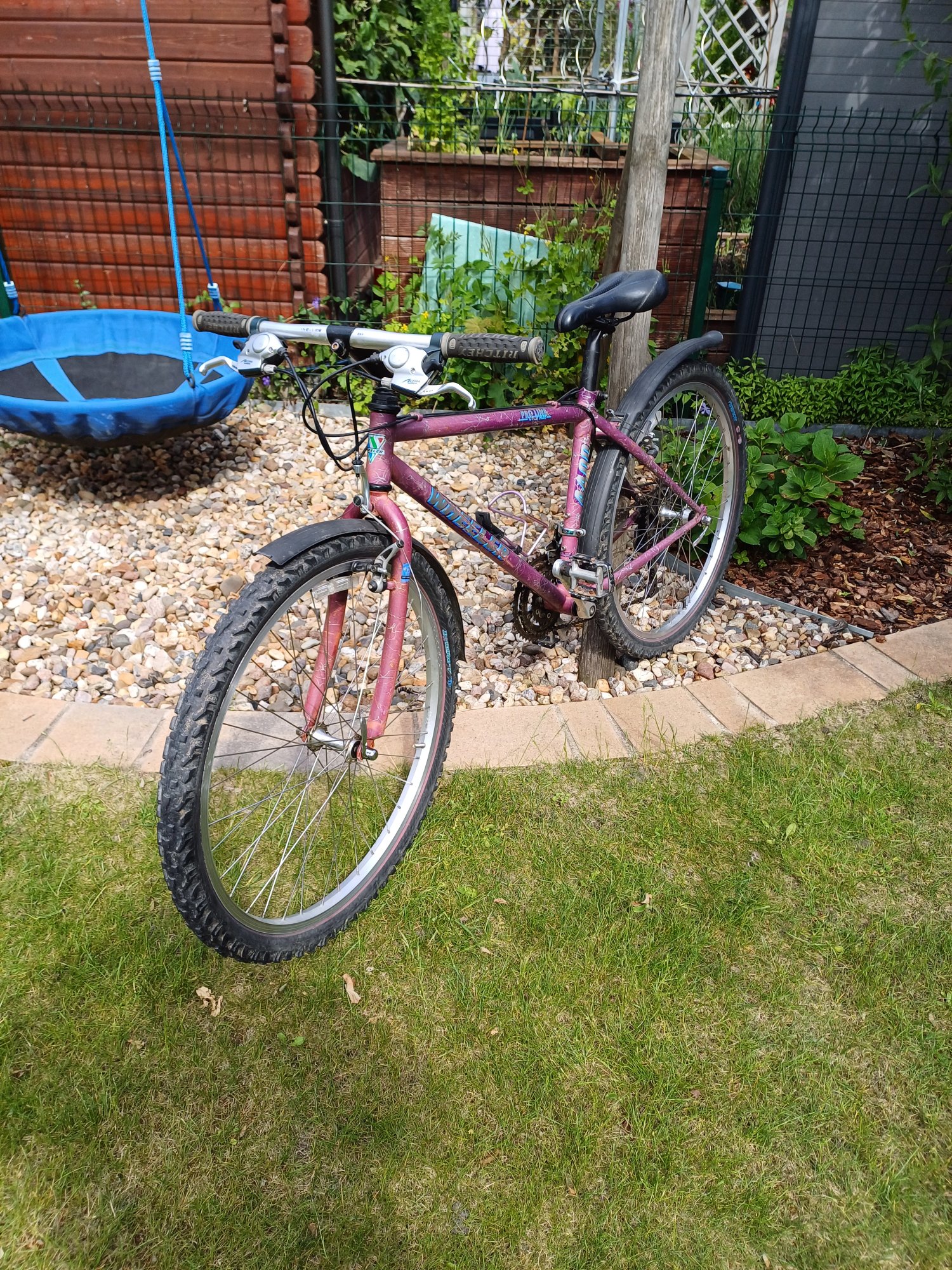

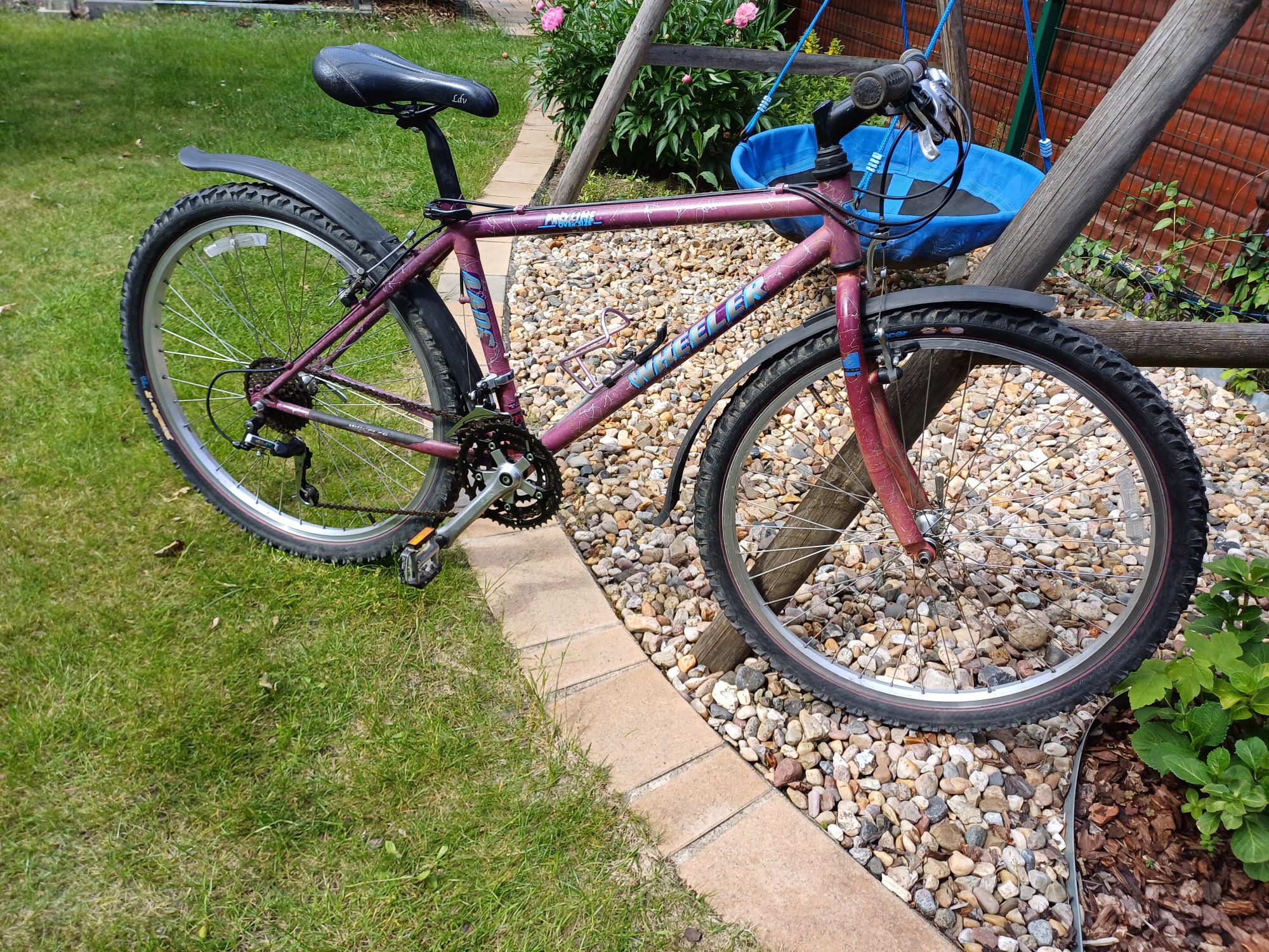

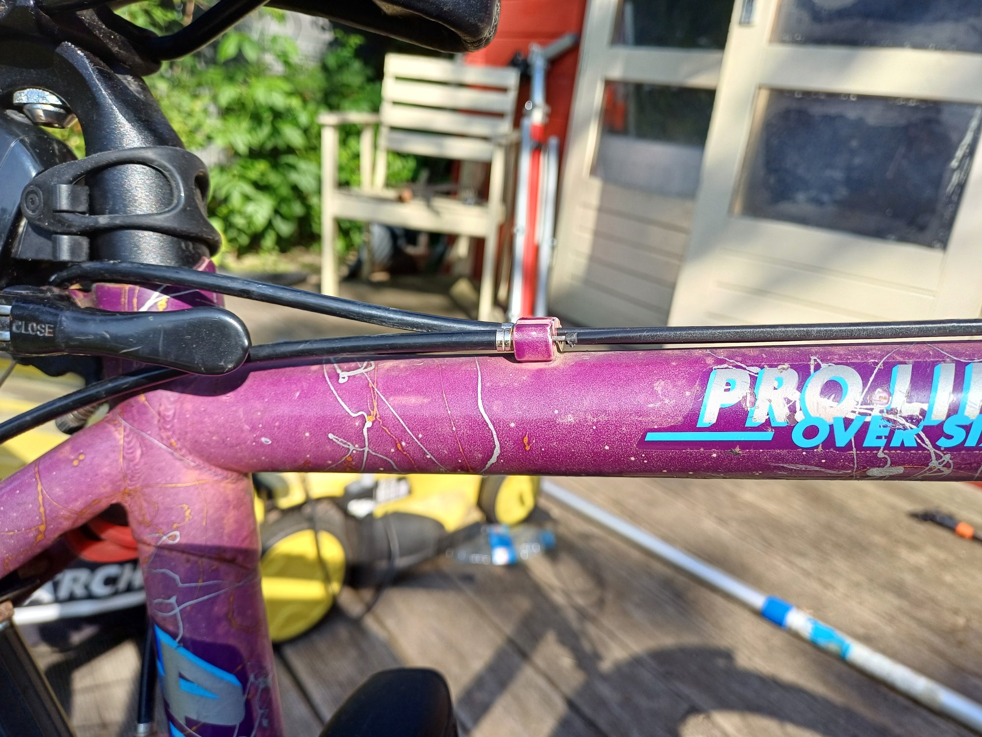

Es handelt sich hier nicht um einen robusten Stahlrahmen. Es handelt sich hier um eine Person die die Frage weil sie selbst es nicht einschätzen kann.
Ohne das Rad/Rahmen zu sehen ist daher natürlich die Pauschalaussage die, es nicht mehr zu fahren, denn mehr als das bedeutet "ab in die Tonne" nicht. Den Rahmen als Dekoobjekt zu behalten, dagegen spricht nichts.
Ihn weiterhin zu fahren hingegen, dagegen spricht vieles hingegen schon. Die Konstruktion als solches hat schon Schwachstellen, es mit ordentlich Momentum gegen ein Auto zu setzen macht es nicht sicherer. Es ist eine Person beteiligt die noch weniger als der Fragesteller sich damit auskennt und schlussendlich wieder damit fahren soll/will(?), ...
Niemand kann hellsehen und es ist nie relevant ob sowas im Durchschnitt gut geht, sondern lediglich die Male sind relevant in denen das Material nach so ein Crash versagt.
Also ja, auch meine Ansicht bei dieser Art von Rahmen ----> Tonne/Deko insbesondere wenn es nicht um die eigene Gesundheit geht

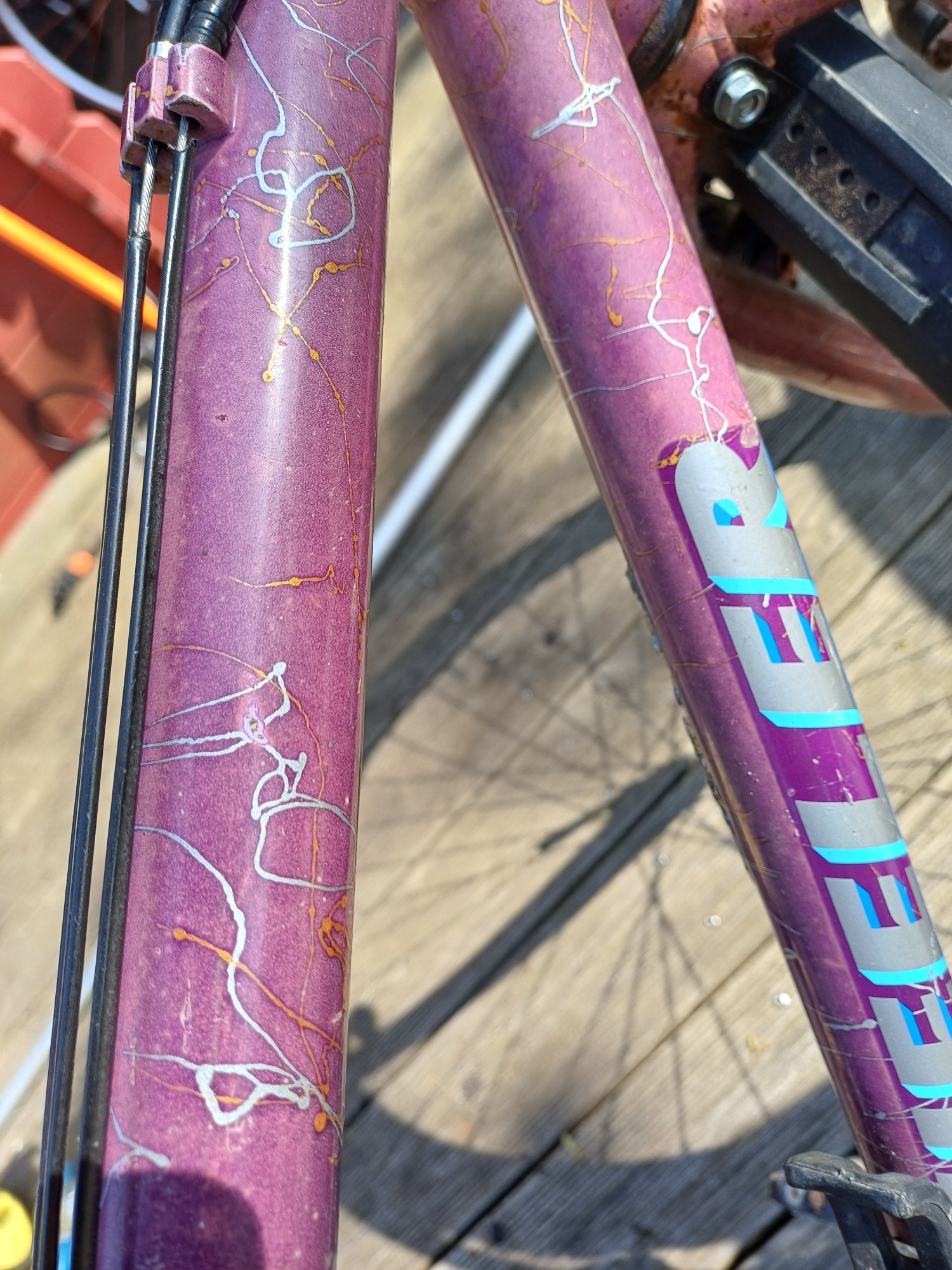

Ihr könnt das besser beurteilen als ich.
Sehr schade um den Rahmen.
Man könnte das Hellblau aus dem Schriftzug aufgreifen.
Im Zweifelsfall (mega Tipp!) die Tochter fragen… ;)
Das war mir ja klar , wollte in das Gespräch mit ein paar Vorschlägen gehen.
Hellblau erinnert sie im entfernten an den zweitklassigen Fußballclub aus Berlin.
Das findet sie leider "hässlich".
Sowas, sofern die Farbe am Display der Realität entspricht. Ist ja auch in den Decals als Hintergrund
