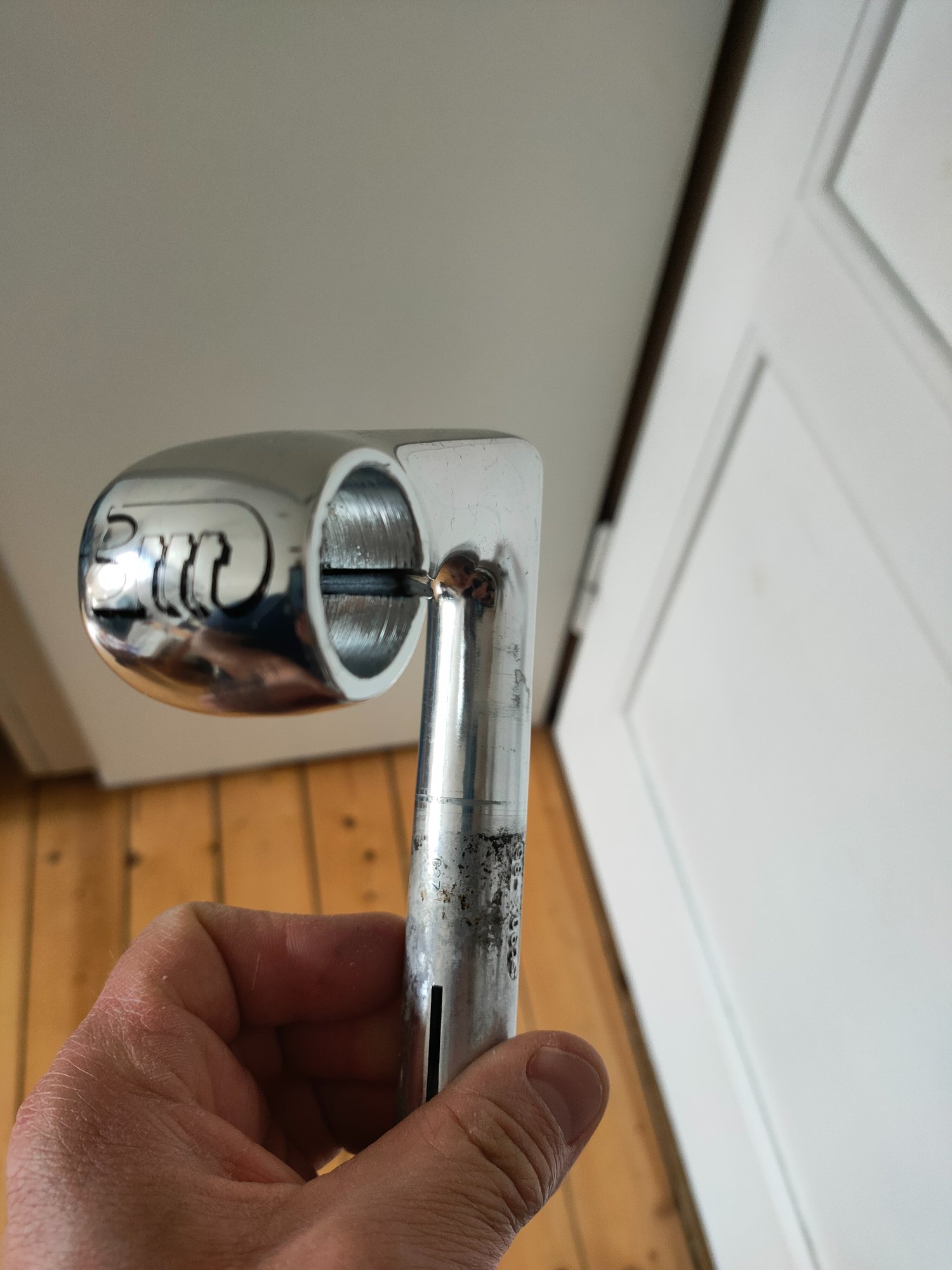

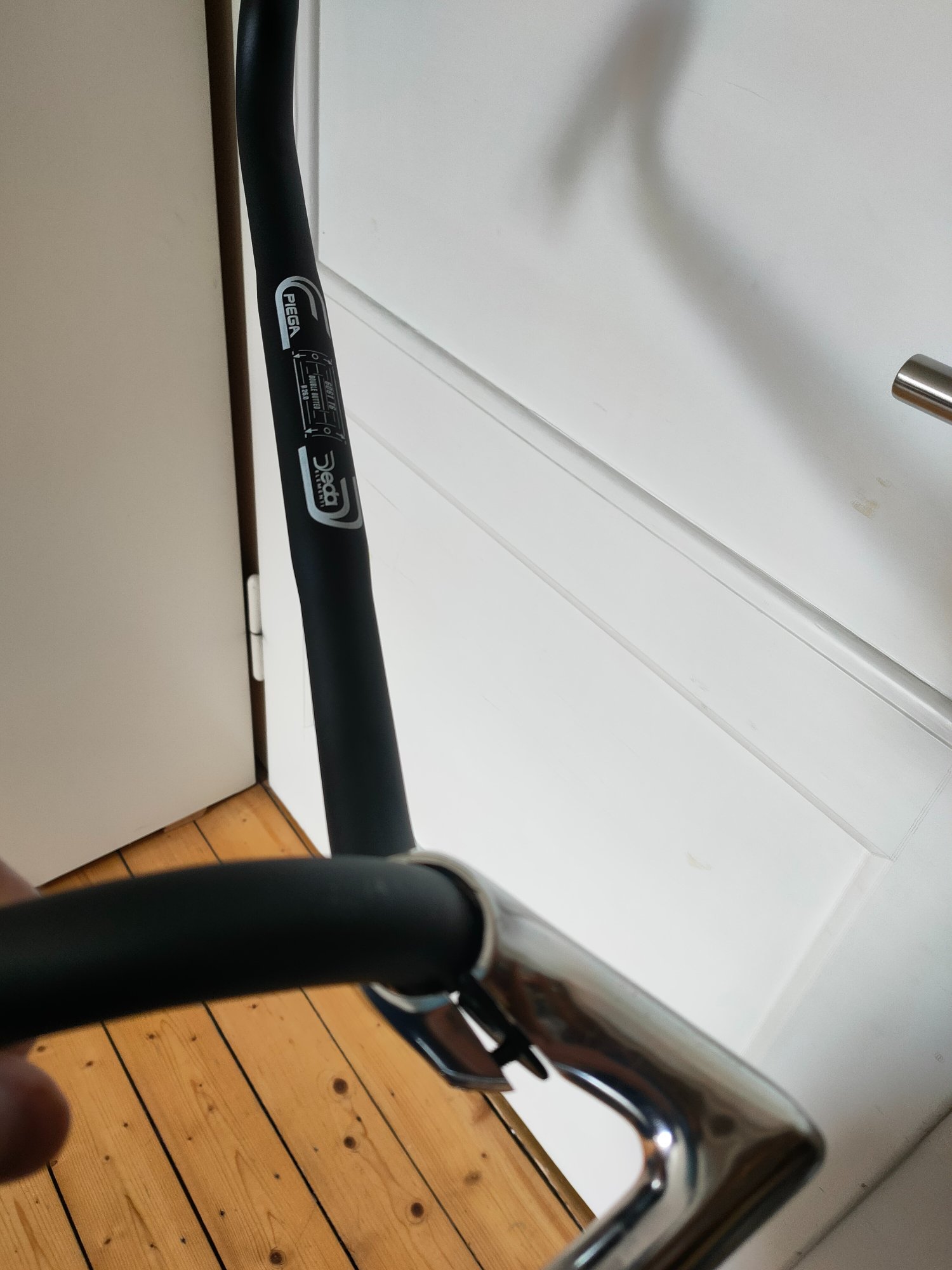

Gibt es irgendwo im Forum oder auch extern eine gute Übersicht, welche ggf. nach Herstellern/Marken unterteilt die existierenden Klemmdurchmesser von Klassischen Lenkern der 70er-90er Jahre und Vorbauten zeigt um zu sehen welche Vorbauten mit welchen Lenkern kompatibel sind ?

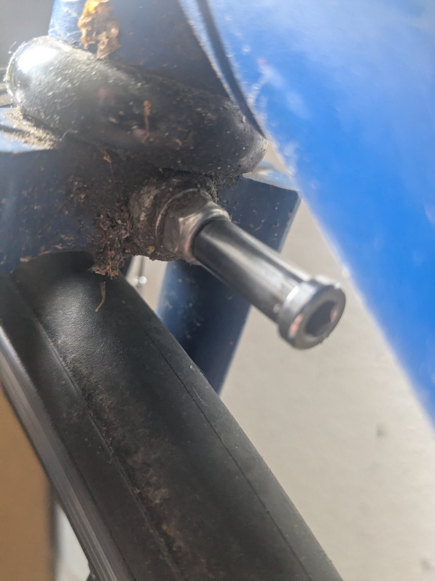

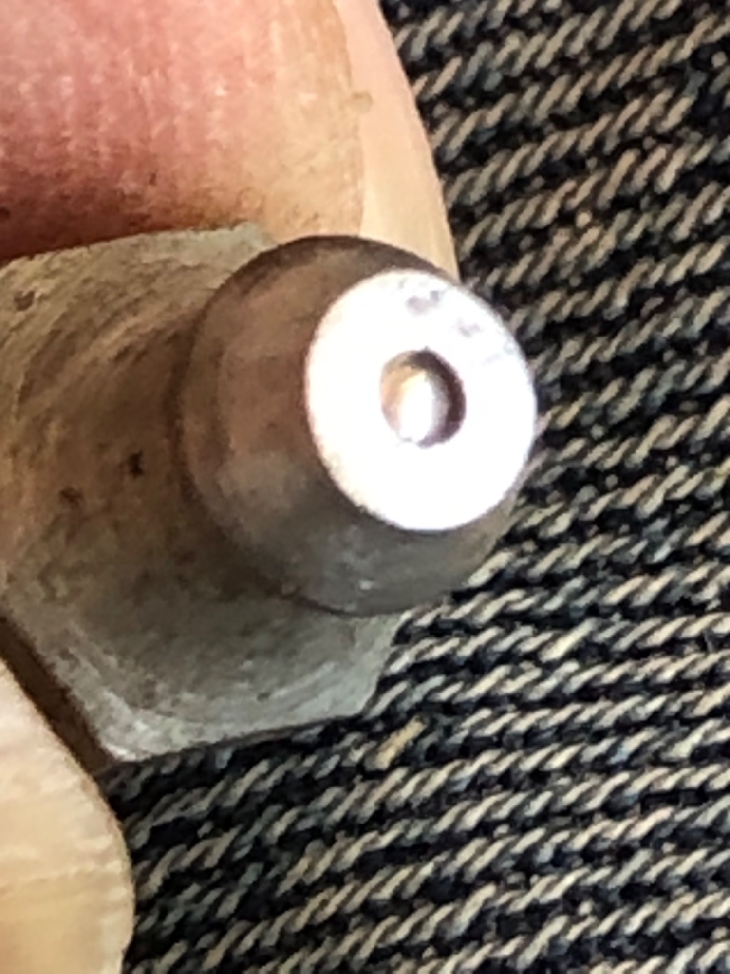

Wenn ich in einer alten Gabel für Muttermontage das hintere Loch etwas aufbohre um eine aktuelle Vorderradbremse mit Hülsenmutter zu montieren, was würde außer dem Frevel dagegen sprechen?
Das Loch für die Befestigung muss tief genug sein, ich meine den Abstand Loch zum Gabelkonus. Ist das Loch zu hoch, kann der Kopf der Hülsenmutter dazu führen das der Gabelkonus nicht mehr ganz drauf geht.
Woher ich das weiß :rolleyes:?
Ich weiß, schmutzig.
Der Kopf der Hülse hat einen geringeren Durchmesser als die Mutter. Braucht man die beiden Abflachungen vorne und hinten weil es auf einer runden Gabel nicht hält?
Du kannst bei Velobase Modell zu Modell vergleichen.
Eine Übersicht macht wenig Sinn, weil die meisten Hersteller im Laufe der Jahre selbst die Durchmesser immer wieder geändert haben.
Und auf der anderen Seite: Papier ist geduldig! Ich habe mal Cinelli und 3ttt Lenker aus meiner Teilesammlung vermessen und festgestellt, dass 26,0mm bei 3ttt eher großzügig und 26,4mm bei Cinelli eher knapp gemessen sind. Also sind sie durchaus austauschbar.
Eine Übersicht macht wenig Sinn, weil die meisten Hersteller im Laufe der Jahre selbst die Durchmesser immer wieder geändert haben. Und auf der anderen Seite: Papier ist geduldig! Ich habe mal Cinelli und 3ttt Lenker aus meiner Teilesammlung vermessen und festgestellt, dass 26,0mm bei 3ttt eher großzügig und 26,4mm bei Cinelli eher knapp gemessen sind. Also sind sie durchaus austauschbar.
https://www.sheldonbrown.com/cribsheet-handlebars.html
(Weitere Maßtabellen: https://sheldonbrown.com/cribsheets.html )
Du willst ja einen möglichst formschlüssigen , flächigen Kontakt zwischen Gabelauflagefläche und Mutter. Dazu sind bei einer nicht planen Gabelfläche die konkaven Ausgleichsscheiben da. Je grösser die Auflagefläche desto grösser die Reibung und desto besser hält die Schraubverbindung
Nichts. Habe ich an meinem Stadtrenner auch gemacht. Aber pssst, die Klassikerwächter lesen mit.
