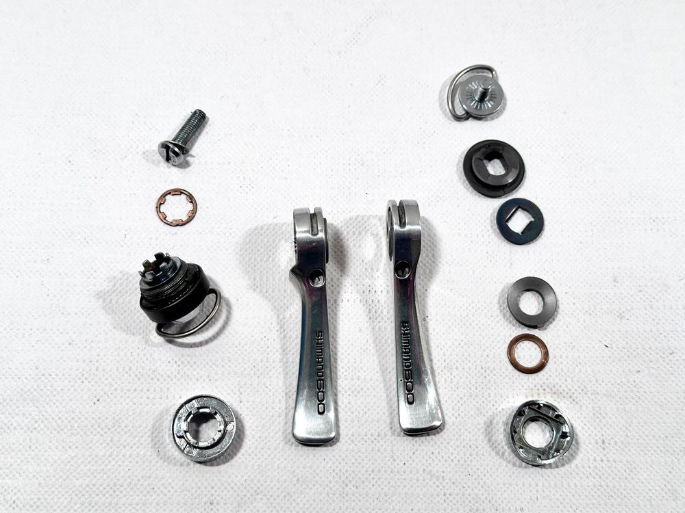

Was macht man damit? Ich bekomme sie nicht so montiert, dass sie im Frictionsmodus funktionieren. Der Hebel dreht sich immer los. Das Getriebe lässt sich nicht mehr fixieren.
Das war auch die Info von einem der Verkäufer. "Im Frictionsmodus hat es funktioniert". Aber bei mir nicht, wie gesagt.
Evtl. fehlt die Zahnscheibe für die M5-Schraube oder ein anderes Teil. Dazu die Explosionszeichnung prüfen.

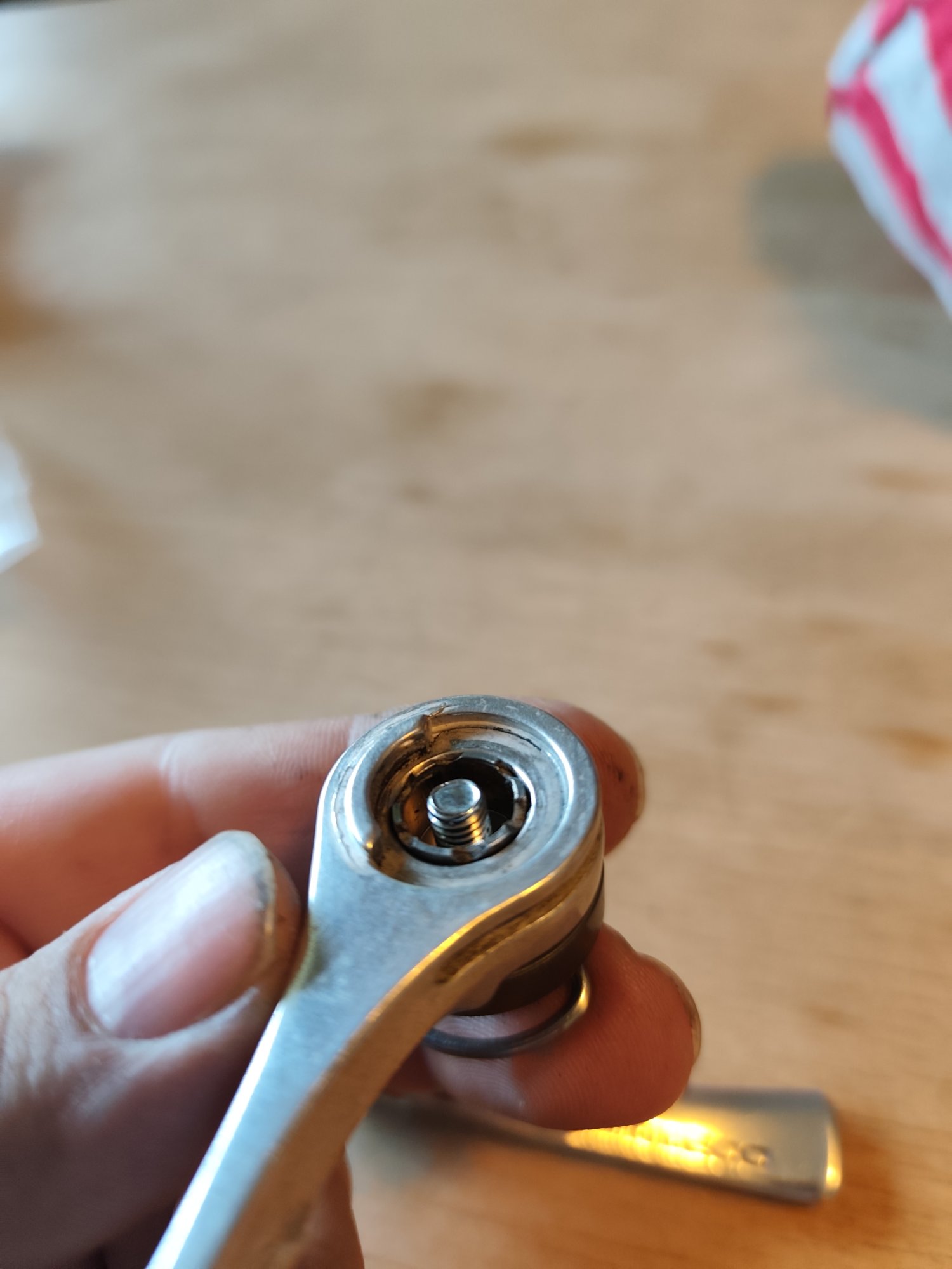

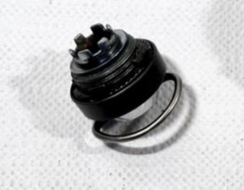

Moin,
ich bekomme es nicht hin, dass meineSL-6208 richtig funktionieren. Ist es normal, dass das bei denen so aussieht:
Da sind sämtliche Zacken ausgebrochen, oder?

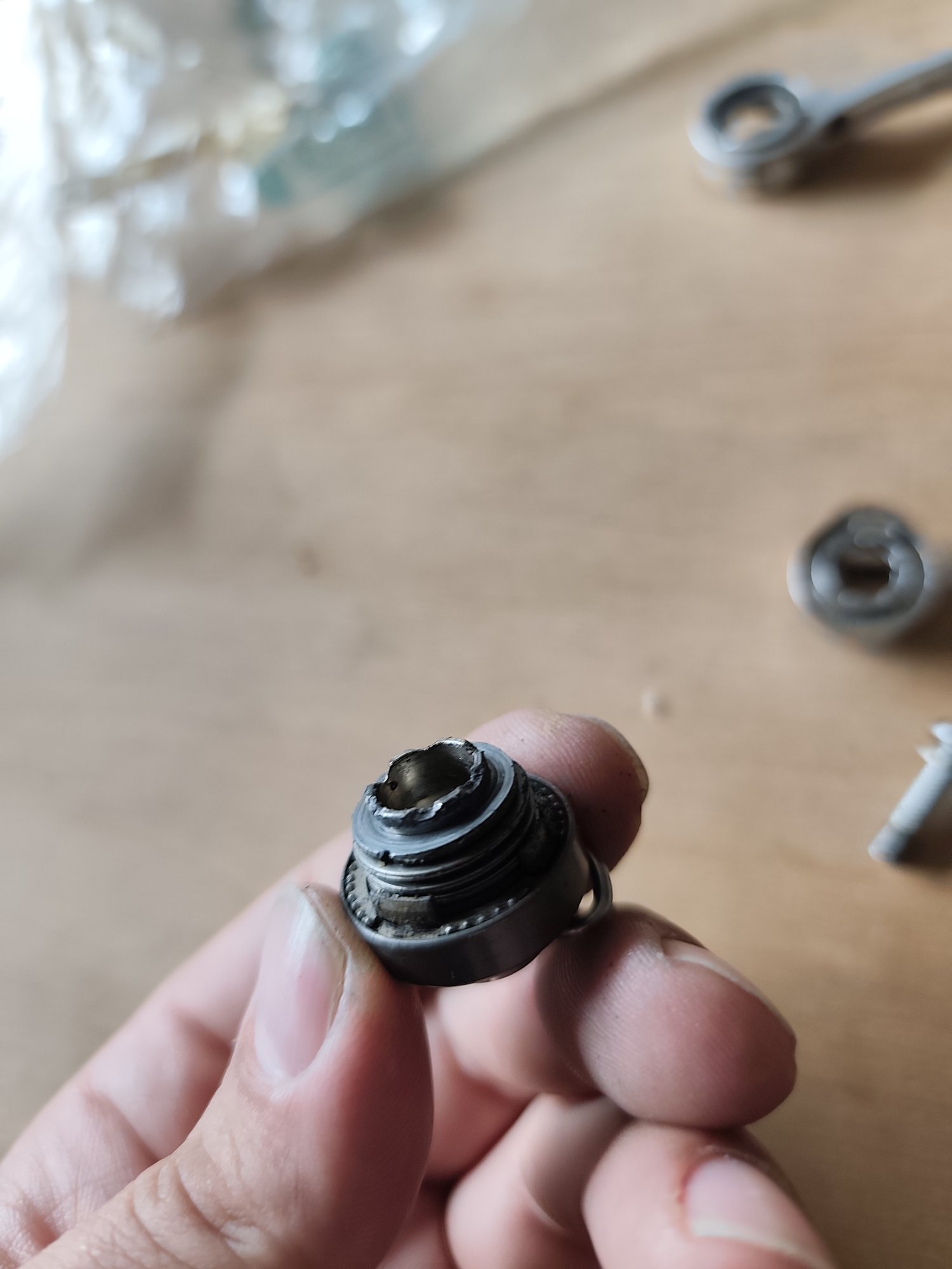

Edit:
Gehört anscheinend so. Sieht bei meinem zweiten Paar auch so aus:
Aber die Zacken vom Socken können da nicht rein greifen. Wie soll das funktionieren?
Falls beide Exemplare gehen sollen, würde ich mich gerne des zweiten annehmen um ebenfalls das hier zu tun:
Ich würde den Mechnismus aus einem 10-fach Lenkerendschalthebel einbauen.

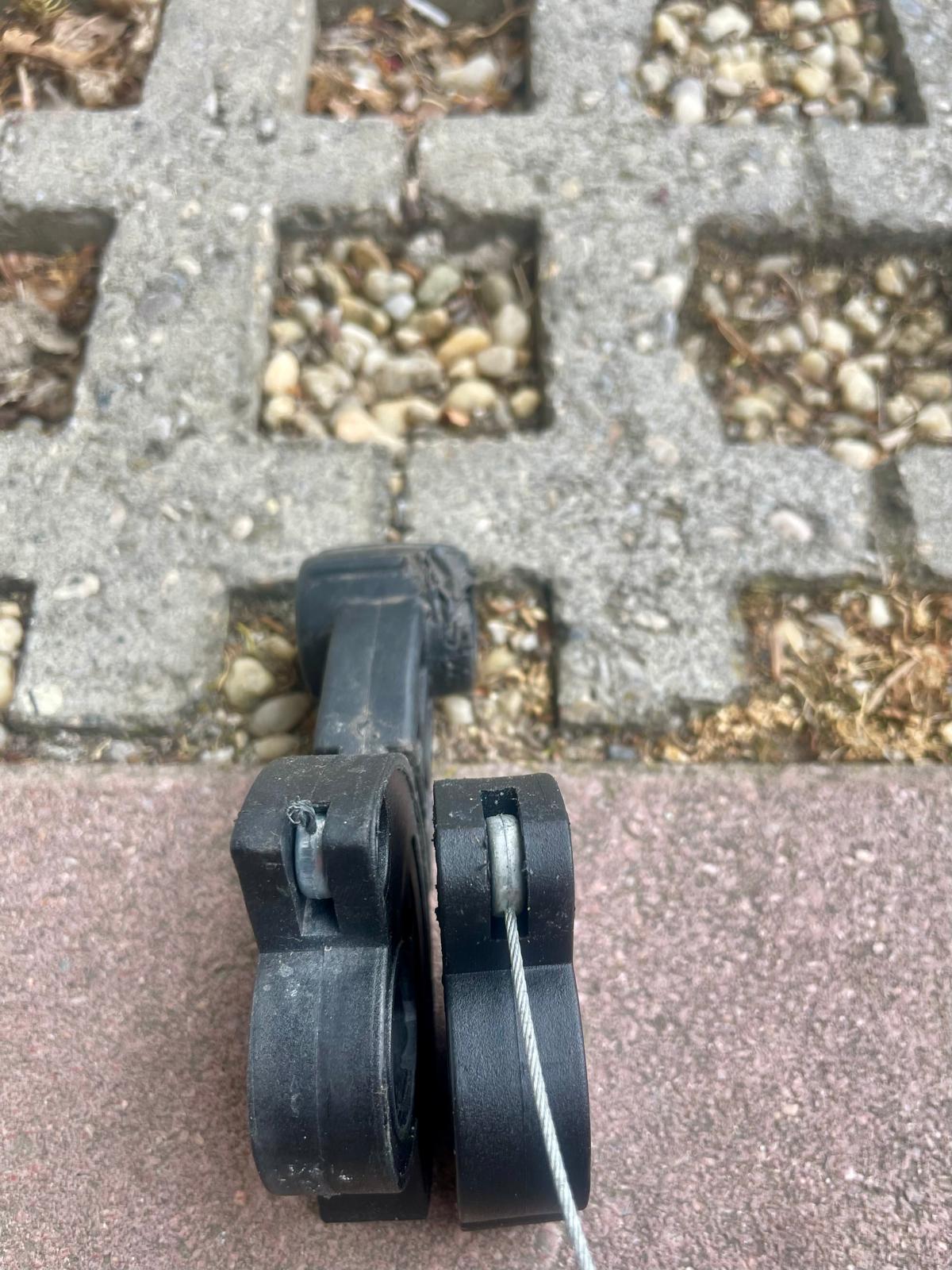

Bastelfrage zu anderem berädertem Gefährt:
Die Feststellbremse des Kinderwagens geht nur auf einer Seite. Diese ist mit der anderen über einen Seilzug verbunden. Vermutung war: Seilzug abgerissen, darum nur Funktion auf Betätigungsseite.
Aufgemacht und Vermutung bestätigt. gut.
Zweite Vermutung war: Es handelt sich um einen Standardbremszug, den ich da locker wieder hingebastelt bekomme. Vermutung leider beim Aufmachen nicht bestätigt. schlecht.
Vielmehr handelt es sich um einen Zug, der auf beiden Seiten Runde O-förmige Ösen hat, die zu allem Überfluss auch noch festgenietet sind. Selbst für den Fall, dass ich da einen Ersatz auftreiben kann (wenn mir jemand hier sagen könnte wie das heißt :) ), wie kriege ich den dann wieder durch die Zughülle?
Vielleicht hat ja hier schonmal jemand sowas gesehen und kann mir weiterhelfen. Ich bin aktuell ratlos.
Oder Ideen, wie man das System so "umbauen" könnte, dass man einen normalen Bremszug verlegen kann? Davon hätt ich noch genug.

Hast Du einen Bekannten, der einen 3D Drucker hat und dem langweilig ist? :)
