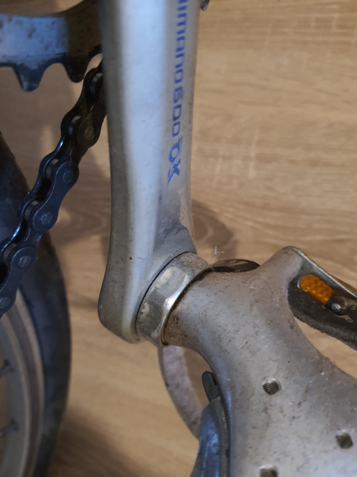

Schraub doch mal einen ab und miss den Reflektoreinsatz. Vielleicht passt ja ein moderner. Kaufen muss man sowas nicht, wir schmeißen ja nix weg.
Die Schraublöcher haben von Mitte zu Mitte 70 mm Abstand. Einen Reflektor zurechtzuschneiden ist ja kein Problem , schade nur dass auch die Metallabdeckung fehlt. Ich frickel mir da Was zurecht - ist ja kein Hexenwerk. Ansonsten kann ich mir ja auch ein paar neue Pedale besorgen.
Auf den Pedalen ist nur "Made in Germany " eingestanzt, ich vermute Union.
Gab/gibt es als Set von Cateye, eigentlich müsste es die noch geben, zumindest irgendwo in der Gurkenwerkstatt.

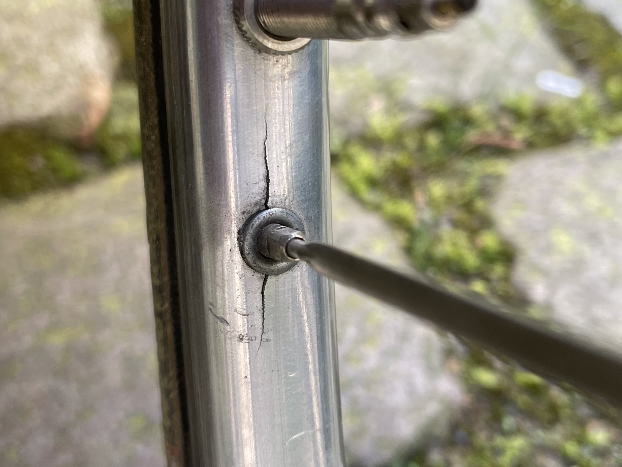

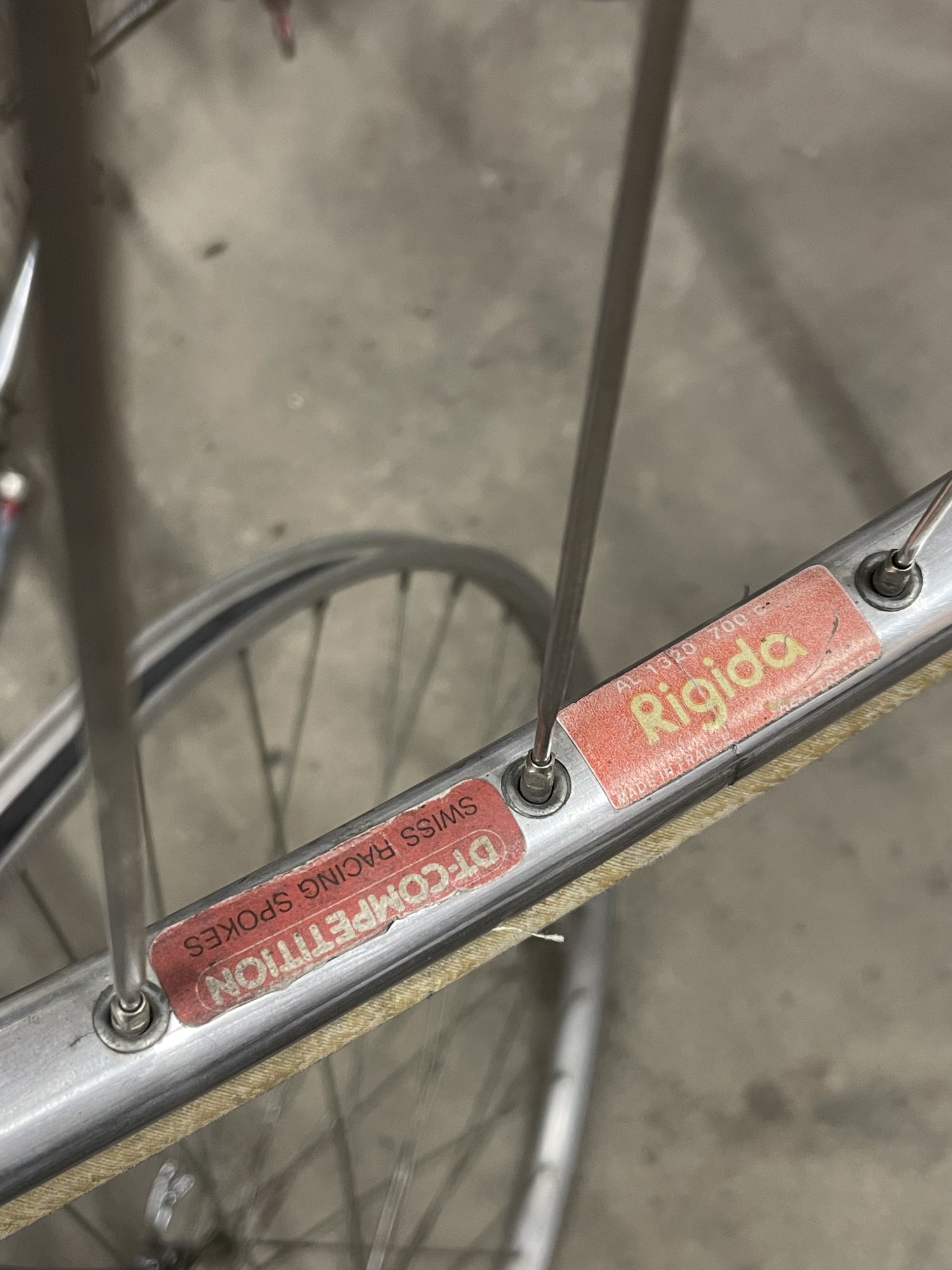

Heute neue (alte) Laufräder montiert. Standen Jahre in der Werkstatt. Mit super schönen Messerspeichen. Nach nicht mal 3 Km …….. zum Kxxxxx!
(Ich vermute, dass es heute passiert ist. Wäre mir beim Aufpumpen sonst aufgefallen, vermute ich.)
Ich vermute Letzteres. Hatte an der Spannung noch nichts verändert. Vielleicht bin ich auch einfach zu fett für die Laufräder. Vermutlich ne Mischung aus allem. :)
Wenn wir alt sind, reißt bei uns auch irgendwann irgendetwas. ;)
Ich würde also sagen "Altersverschleiß".

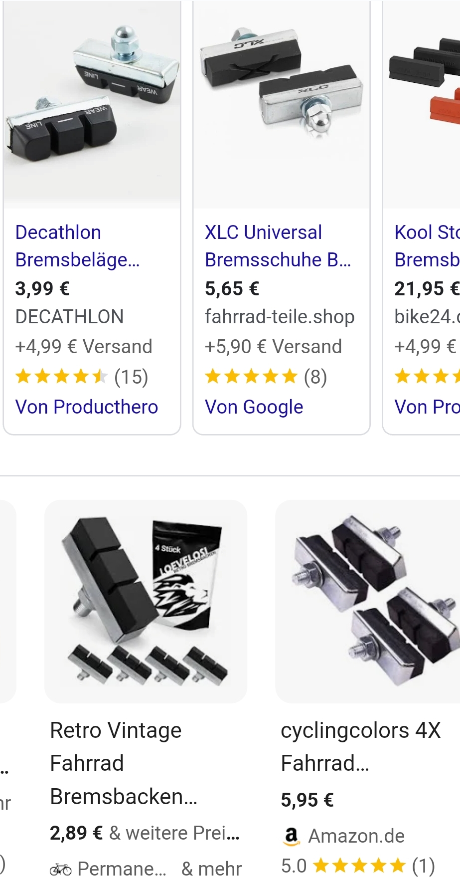

@Branden Madox : Und wenn Du jetzt auf Deinem Screenshot ein ganz klein wenig weiter nach rechts scrollst - da sind die lachsfarbenen Koolstop bei bike24. Mit ohne Blech drumherum. Und genau Diese sollen bei mir in die Bremsschuhe rein.
Zum Einen.
Zum Anderen, wenn ich schon so schicke Campa-Schuhe habe, will ich dann so ein billig-Zeugs dran schrauben?
Nö. :D
Zum Einen.
Nö. :D

Ich habe eine Weinmann Carrera, da werde ich solche Fertigdinger dran machen. Da gibts anscheinend gar nichts für als Ersatz an Gummis.
