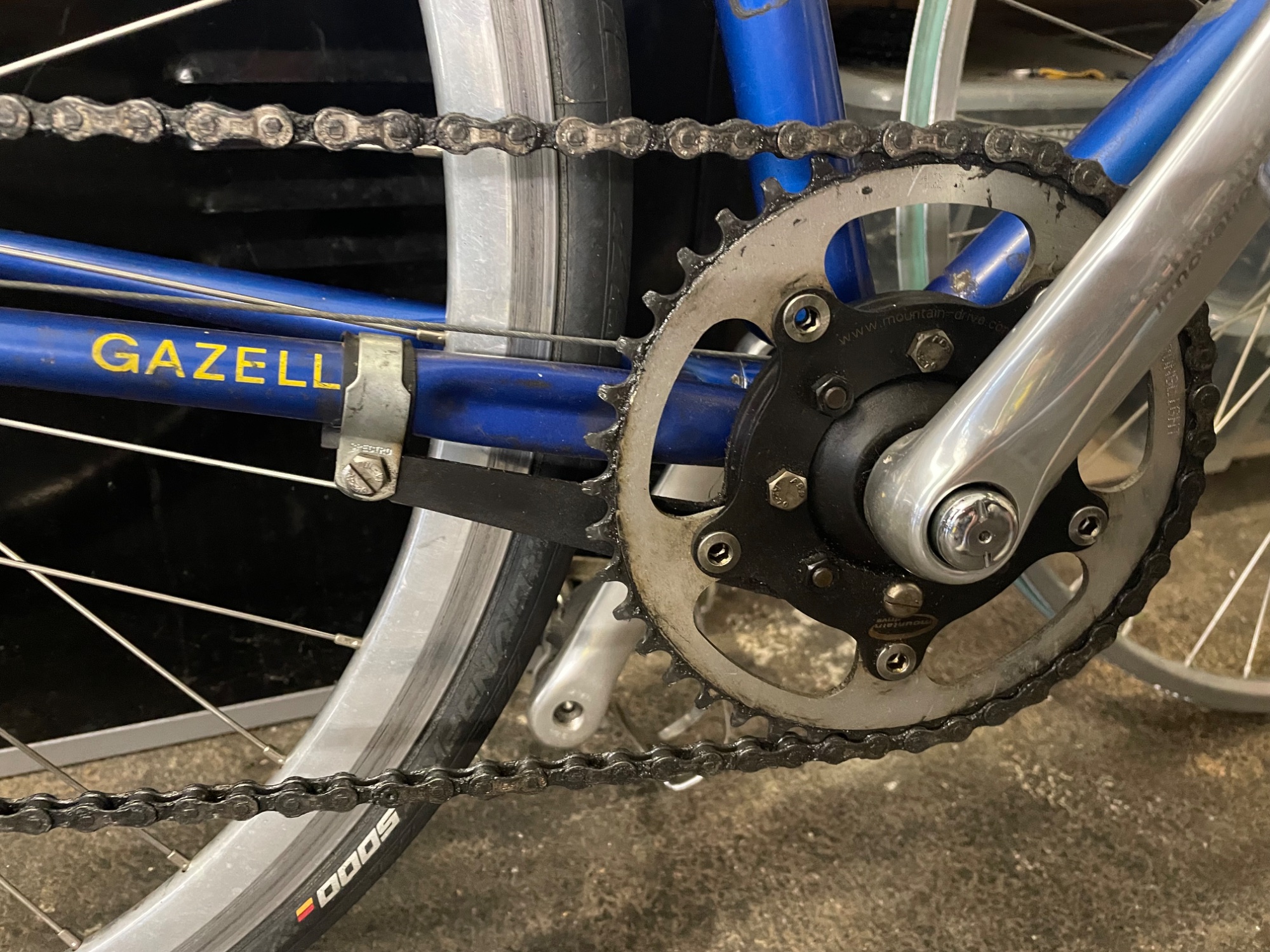

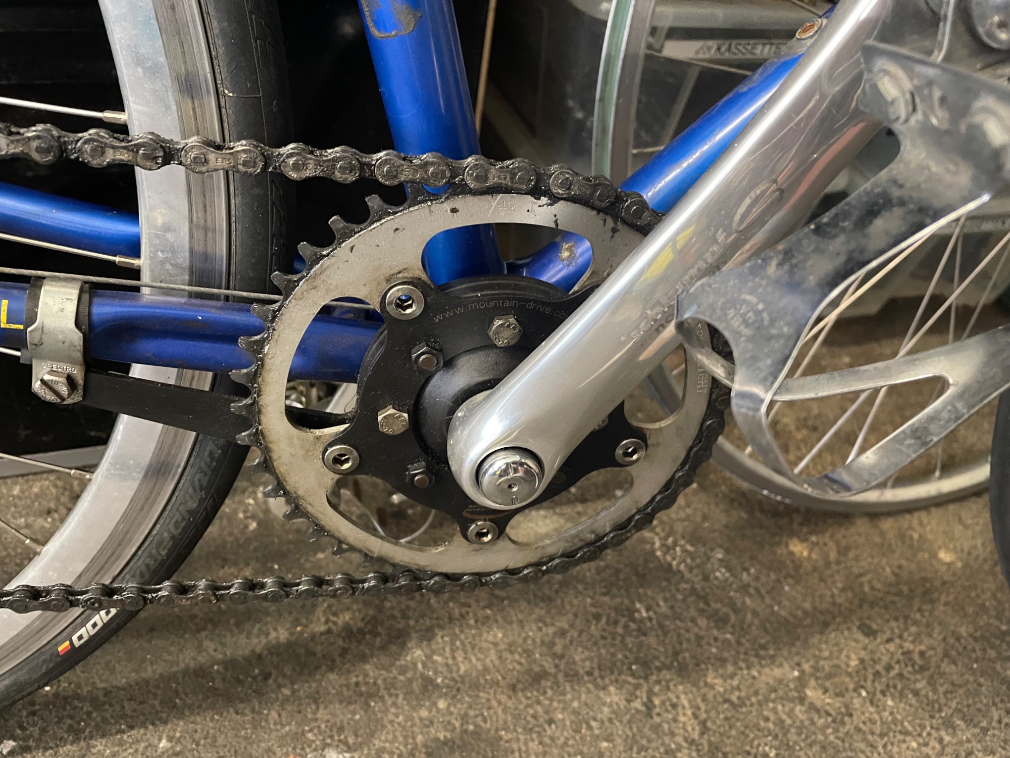

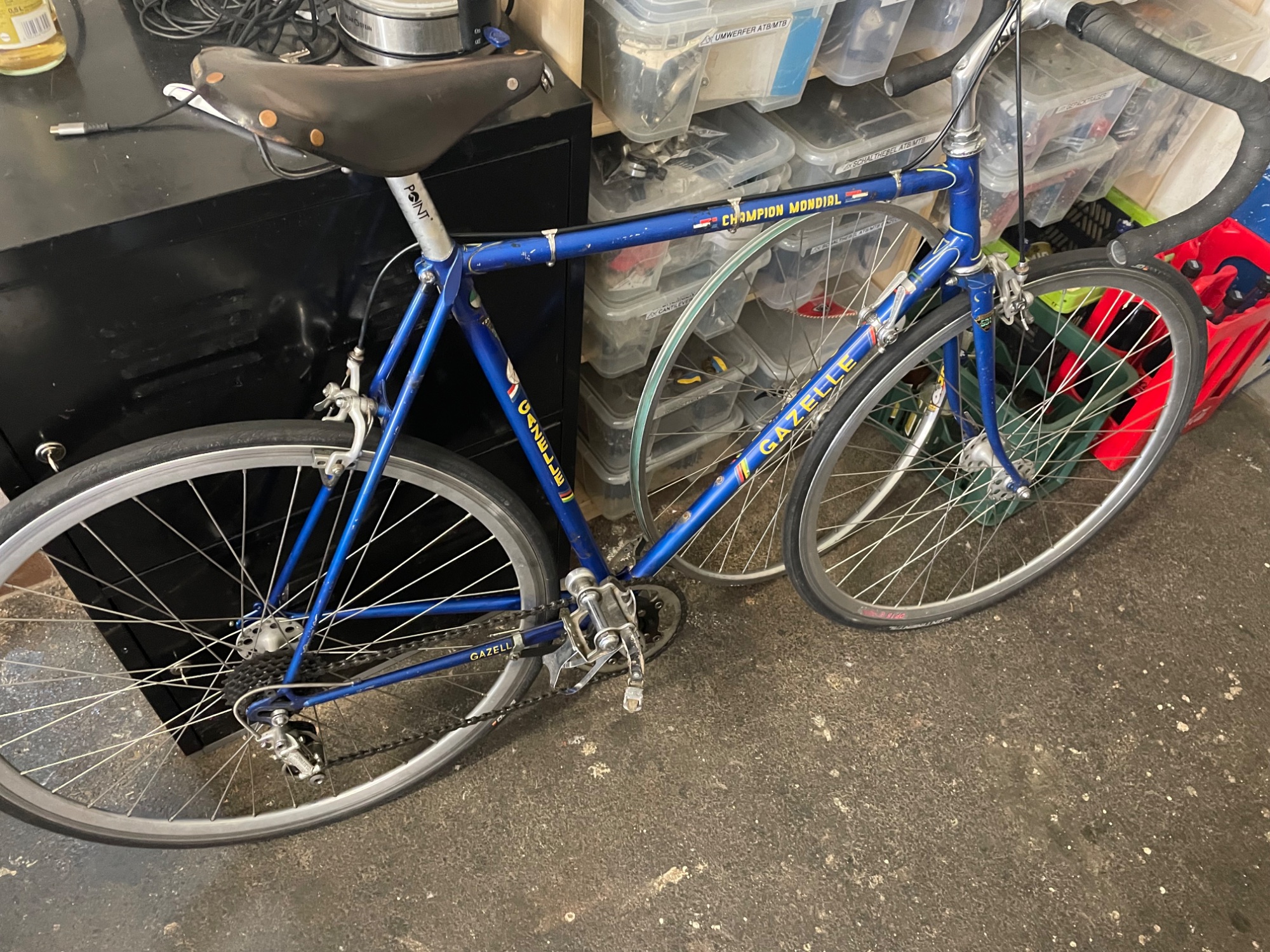

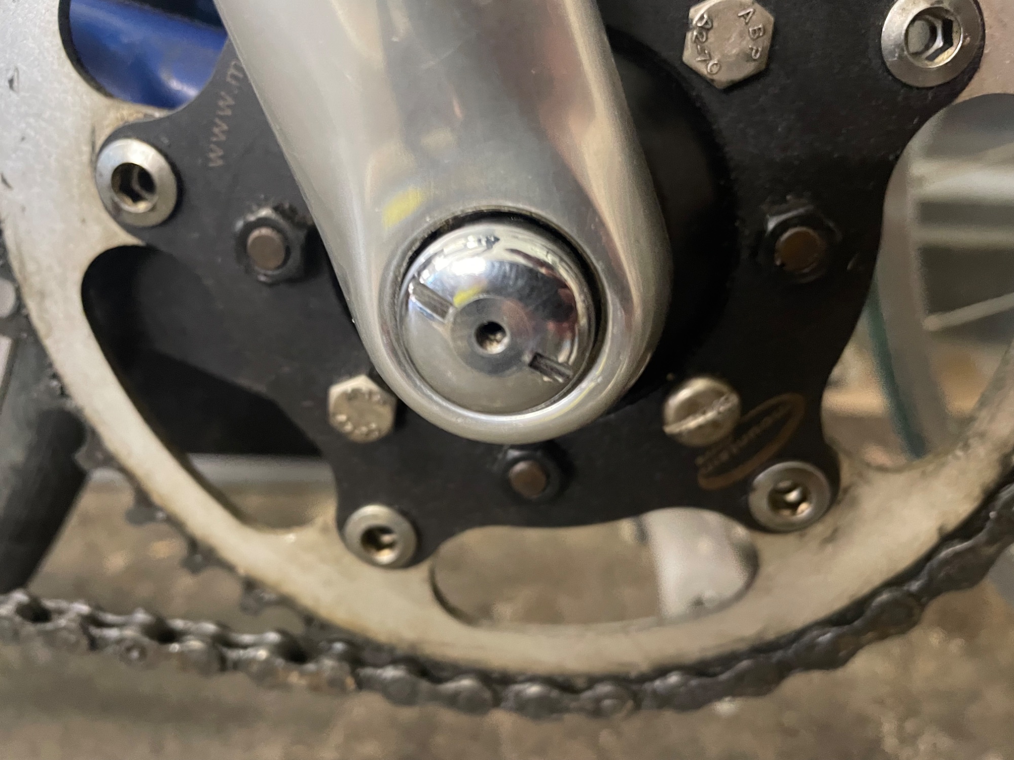

Ich verstehe nicht warum man sowas macht. Die Kette war stark gelängt und Du kürzt eine neue Kette und wunderst Dich dass sie zu kurz ist.
Wie stark ist die Kette denn jetzt gespannt?
Hoffentlich nicht wie eine Gitarrensaite.
Ich würde das so nicht lassen.
Hier noch die Auflösung:
Auf Grund der Aussage "Ich würde das nicht so lassen" (die auch mit meinem Bauchgefühl korrelierte) habe ich in den sauren Apfel gebissen: Jetzt ist eine neue Kette montiert - diese hat 2 Glieder mehr, also 96 Glieder jetzt. Was das Ausfallende angeht, so ist die Achse jetzt in einer sicheren Potition - so hätte ich das montiert, wenn ich die Länge von vorn herein durch Probieren ermittelt hätte.
Jedoch kann man erkennen, daß hier nicht mehr viel Platz nach hinten vorhanden ist, so daß sich die Kette ab hier längen kann. Kann die Kette so überhaupt bis zur Verschleißgrenze gefahren werden?
Gerade wenn man sich die "Bissmarken" anschaut, vermute ich, daß das Rad original tatsächlich mit den 94 Gliedern ausgeliefert wurde.
Ich bin "so" auf jeden Fall zufrieden und lasse damit meine Tocher auch sorglos fahren - es war richtig, die Kette zu tauschen. Danke für den Anstoß dazu!
Noch eine Frage: Kann ich die zu kurze Kette dann mit 2 Kettenschlössern bedenkenlos an einem anderen Singlespeed Rad einsetzen? Die anderen Räder in meiner Familie sind alles 28er Räder, also mit deutlich längeren Ketten, so daß die Kettenschlösser dann auch nicht direkt hintereinander sitzen müssen.
Manchmal denke ich, dass Du das Problem bist und nicht die Teile oder die Räder 😅😉
Ich möchte zu dieser Aussage noch anmerken, daß ich darüber tatsächlich 2 Tage gebrütet habe.
Wenn ich das für mich runterbreche, dann stelle ich fest, daß fehlende Erfahrung gepaart mit dem Wunsch (bzw. dem Ehrgeiz), die Dinge gleich richtig (perfekt) zu machen, möglicherweise sehr anziehend auf Probleme wirken. Es scheint, daß ich vieles beim ersten Mal trotz (oder wegen?) so viel Grübelei gleich falsch mache, was mich natürlich auch sehr ärgert und frustriert. Den Spott darüber muß ich aushalten, das ist in Ordnung - ich gebe ja auch nicht auf, am Ende sitzt es. (Der Tipp mit dem Nagel von @Landscape hierzu ist z.B. Gold wert, das mache ich das nächste Mal auch so; für solche Tipps bin ich echt dankbar)
Jedoch: Weder in der realen Welt noch in der virtuellen Welt käme ich auf die Idee, jemandem zu sagen "Du bist das Problem". Hier schließt sich der Kreis: "Ich verstehe nicht warum man sowas macht".
Wenn man ganz genau hinguckt, dann hat er auch nicht geschrieben, daß Du das Problem bist, sondern
Das ist ein ganz feiner Unterschied.
Sonst wäre das nicht nett, da hast Du recht.
Das ist auf jeden Fall die beste Lösung gewesen.
Das kann man ja mit einer Kettenlehre prüfen, wichtiger als eine teure ist die regelmäßige Prüfung.
Vermutlich ist ein Tausch eh fällig, wenn das hintere Ende erreicht ist.
Hab ich schon so gemacht, während meiner Singlespeed-Sweetspot-Forschungs-Phase. Die Kette ist so stark, wie ihr schwächstes Glied, wenn ein Kettenschloss hält, hält das baugleiche zweite auch, egal an welcher Stelle (die wissen ja nichts voneinander)
Das ist deine Herangehensweise, Probleme zu lösen. Ungewohnt ist nur dass Du darüber so ausführlich schreibst. Viele der Gedanken, die Du formulierst, kenn ich aus meiner Anfangszeit des Fahrradschraubens.
Und ich denke, das geht vielen hier so.
Die Feststellung, dass man manchmal selbst das Problem und nicht die Räder, kann man auch als für alle gültigen selbstironischen Hinweis darauf verstehen, dass man mal beim Schrauben eine Pause einlegt um die Sache gedanklich von der Seite zu betrachten. Das Gehirn rattert weiter und findet den nächsten Lösungsschritt schon.
Das Grübeln ist Fluch und Segen zugleich, weil es durchaus auch psychisch belastet. Vielleicht hilft es, das alles mehr als nötiges Wechselspiel zu verstehen: Man löst das Problem indem man es versteht und man versteht das Problem indem man es löst. Und irgendwann ist es dann klar.
Es ist völlig üblich bei Mehrgangnaben, daß bei Kettenlängung mal zwei Glieder raus müssen. Das kommt immer darauf an, wo das Hinterrad im Ausfallende im Neuzustand saß. Zudem werden dort Ketten deutlich länger gefahren als bei einer Kettenschaltung.
Die Kette kannst Du problemlos weiterfahren mit zwei Kettenschlössern, normalerweise auch, wenn sie vernietet ist. Es tritt ja keine große seitliche Belastung auf.
Was bei Kettenschaltungen die Kettenvernietung vor allem belastet ist das Schalten mit modernen Ritzeln ab HG in den späten 80ern. Da muß sich die Kette durch die Schaltweichen schlängeln und wird vor allem bei Schaltfehlern stark belastet. Schaltfehler bedeutet hier, daß keine Schaltweiche getroffen wird, das ist kein Fehler des Fahrers. Im Extremfall trifft ein spitzer Zahn den Spalt zwischen zwei Laschen, während unter Last geschaltet wird. Alles Sachen, die bei einer guten alten Nuovo Record gar nicht auftreten können, weil man unter Last nicht schalten kann und die Zähne oben stumpf sind oder sogar ein Rille haben. Da tritt man dann im Extremfall ins Leere, weil die Kette oben aufreitet. :)
