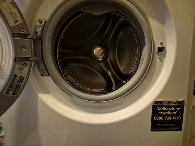

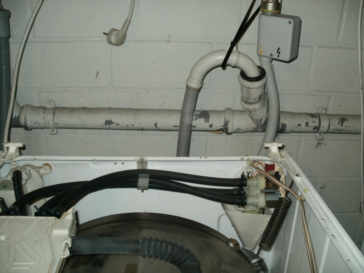

Nur zur Info, nachdem ich etwas recherchiert hatte, was die ERsatzteile (Federn, Dämpfer, Türdichtung kosten und wieviel Aufwand das ist, das allein einzubauen, war mir klar, ich mache das nicht mehr für diese Maschine. Und machen lassen wäre dumm gewesen, da wäre ich im Bereich einer neuen, günstigen gelandet. Hab für 500 eine herabgesetzte gekauft, die wird geliefert, wenn ich aus dem Urlaub komme, gleich morgens um 10. die wäscht auch gleich deutlich mehr (9 vs. 6kg), verbraucht dabei weniger Strom und Wasser und wenn die noch mal 10 Jahre hält, sind die Kinder aus dem gröbsten raus und ich muss nicht mehr so viel waschen.
Das einzige, was die neuen Dinger wohl nicht können, ist, die Wäsche aufhängen, abnehmen, legen und in die einzelnen Schränke verteilen. Vielleicht ja die nächste. ;)

Anscheinend sind hier Dämpfer und Federn im Einsatz. Entweder ist eine Feder gebrochen, oder ein Dämpfer ist Matsche.
Die alten Dinger haben meist Federn zur Aufhängung der Trommel.
Wenn die Maschine vom rechts / links Lauf umschaltet bzw. das
Schleuderprogramm startet ist da einiges an Bewegung und will
abgefedert werden.
Hinten rechts siehst Du eine der Stahlfedern.
Öffne einfach oben den Deckel und Du siehst
evtl. schon was los ist.
abgefedert werden.
Gebrochene Feder ist natürlich eine Möglichkeit.
Müßte sich die Trommel nicht dennoch drehen lassen?
Die Federn halten doch den gesamten Bottich, in dem die Trommel dreht.

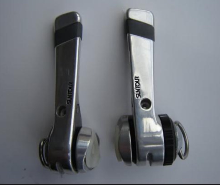

Wie kann ich einen Shimano SIS 7 fach Schalthebel zerlegen, mir fehlt gerade irgendwie der entscheidende Kniff. Dankeschön

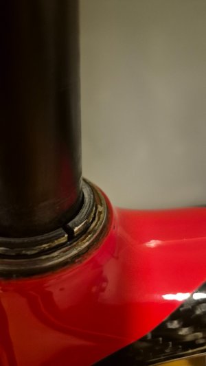

Solange du die Lagerschalensitze nicht mit wegreibst, kanntze das machen.

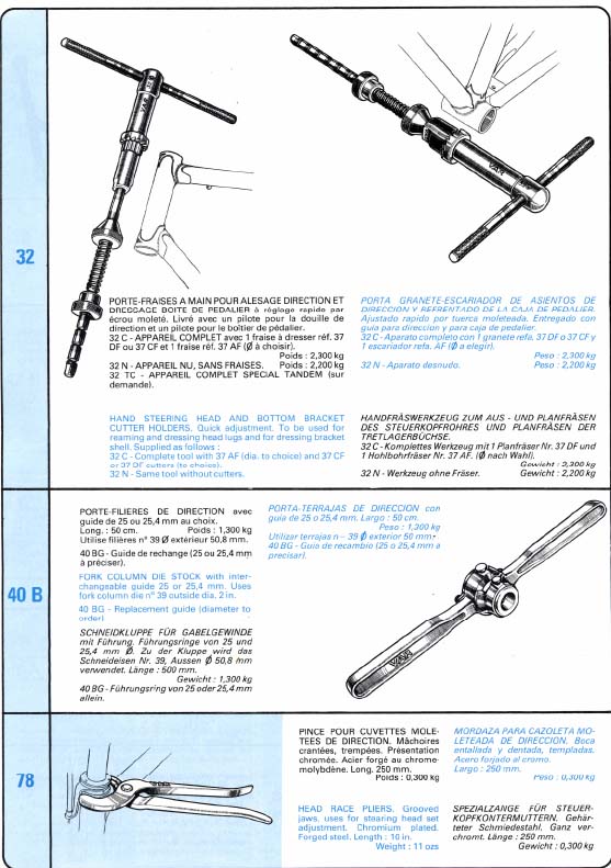

Habe gestern mal mit dem VAR32 gefräst. Ein paar Runden gingen gut und
dann hat es aufgehört zu spanen. Ich vermute der Fräser ist stumpf. Hatte
das Werkzeug noch nie benutzt. Sollte doch geeignet sein um ein paar Milimeter
abzunehmen? Was irgendwie nicht so geil ist, ist das man die Vorspannung nicht
so gut einstellen kann.

Schon möglich, dass der Fräser bereits etwas stumpf ist, aber ab dem Punkt, an dem die Fläche des Steuerrohres plan ist, muss man recht viel Druck ausüben, um mehr Material abzutragen.
Verchromt ist das Steuerrohr aber nicht?
(dann wäre es allerdings bereits zu Beginn schwierig gewesen)
