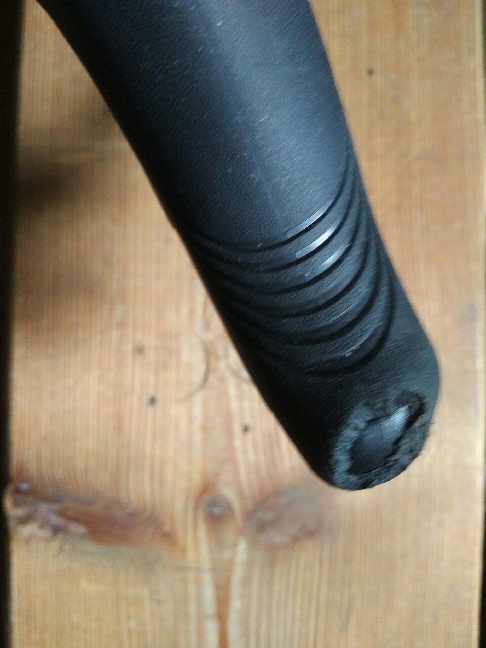

Wenn die Wellen auf der Vorderseite sind, ist die Gabel nach vorn gestaucht. Bei Unfällen verbiegt es die Gabel normalerweise in die andere Richtung.
Das kann also tatsächlich schon bei der Produktion passiert sein, falls die Wellen in Nähe der Biegung sind.
Genau, am stärksten ist die Welligkeit an der Vorderseite und zwar an beiden Holmen ungefähr an gleicher Stelle - aber rechts und links nicht gleich stark wellig. Auf beiden Seiten genau dort, wo der Radius der Gabelvorbiegung am kleinsten ist. Ich kann nicht erkennen, daß die Gabel irgendwie schief ist...
Richtig ist auch, daß sich die Gabel bei Auffahrunfällen eher nach hinten biegt.
Bei meinem Unfall hatte es mir den Rennradlenker im Vorbau nach unten gedreht, als das Rad den Bordstein hochgefahren ist. Ich hatte die Arme auf den Hoods dabei und habe diese sozusagen in Postion gehalten. Ist es denkbar, daß die Gabei dabei nach oben verbogen wurde?
Ich frage mich einfach, ob da noch etwas Luft zum reagieren ist, falls die Gabel einen Schaden hat. Wenn es bei der nächsten Bremsung knack macht und ich das Vorderrad überhohle, geht das nicht gut aus...

Ich denke auch, daß die Wellen auf der Vorderseite evtl. vom Biegen der Gabelbeine kommen. Sicher weiß man das natürlich nie.
