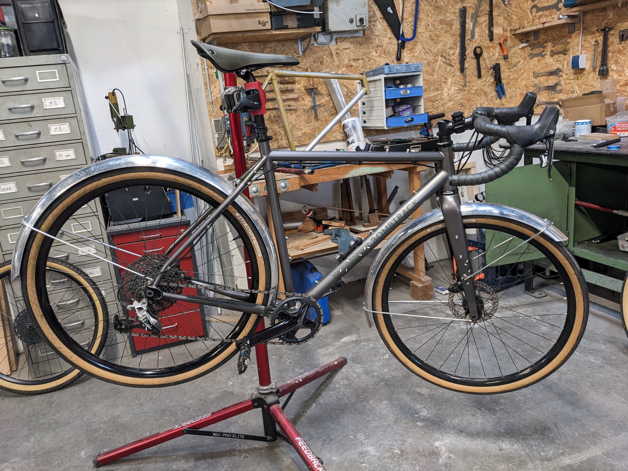

Und damit bist du sehr zufrieden? Sieht auch nach Kunststoff aus.
Ich habe 2.
Die aus meine Sicht Königslösung ist die Feedback Sports Klemme:
https://feedbacksports.com/collecti...elite-commercial-clamp?variant=44803540615466
Kostet aber, für wenig mehr bekommt man von denen einwn kompletten Ständer.
Was du gerade ersetzen willst ist vermutlich die Rose-Klemme. Den Ständer hatten wir auch mal. Für ein klassisches Rennrad so gerade noch brauchbar, ich hatte die Klemme damals auch versucht zu pimpen, am Ende habe ich den Ständer verschenkt.
Die Blaue hier ist deutlich besser, als die von Rose, aber auch deutlich schlechter als die von Feedback. Insgesamt aber sehr viel brauchbarer, als der Rose Ständer.
Hmm, ob dir das hilft?!
Ich habe 2.
Hilfreich ist es schon. Bei dem Preis würde ich dann doch eher schauen, was ich von Parktool etc. gebraucht bekomme. Eilt ja nicht, doch weiß ich nun, worauf ich zu achten habe. Danke.
Ja,
ich habe den einfachen Feedback vor Jahren rabattiert für 199 bekommen. Habe ich nicht bereut. Ich klemme oft an der Sastue und das kann der richtig gut.
Von dem anderen habe ich kein Bild und weiss gar nicht mehr, wie der uns zugelaufen ist. Mein Sohn nimmt den gern (für MTBs), weil der mit 5 längeren Füssen stabiler steht.
Ja,
Beim Feedback ist mir einmal das Gewinde der Knebelschraube zur Armarrettierung (also die hinten dran, wo man den Halterwinkel einstellt) abgestriffen. Das gute an Feedback ist, dass man Ersatzteile bekommt. Die neue Schraube ist konstruktiv etwas verbessert, so dass sie noch sehr lange halten wird.

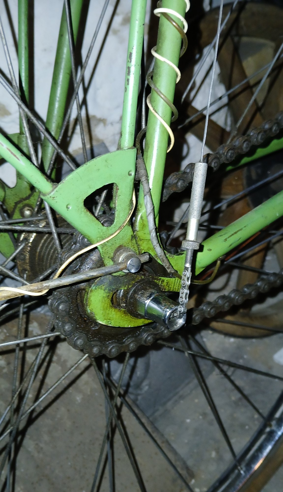

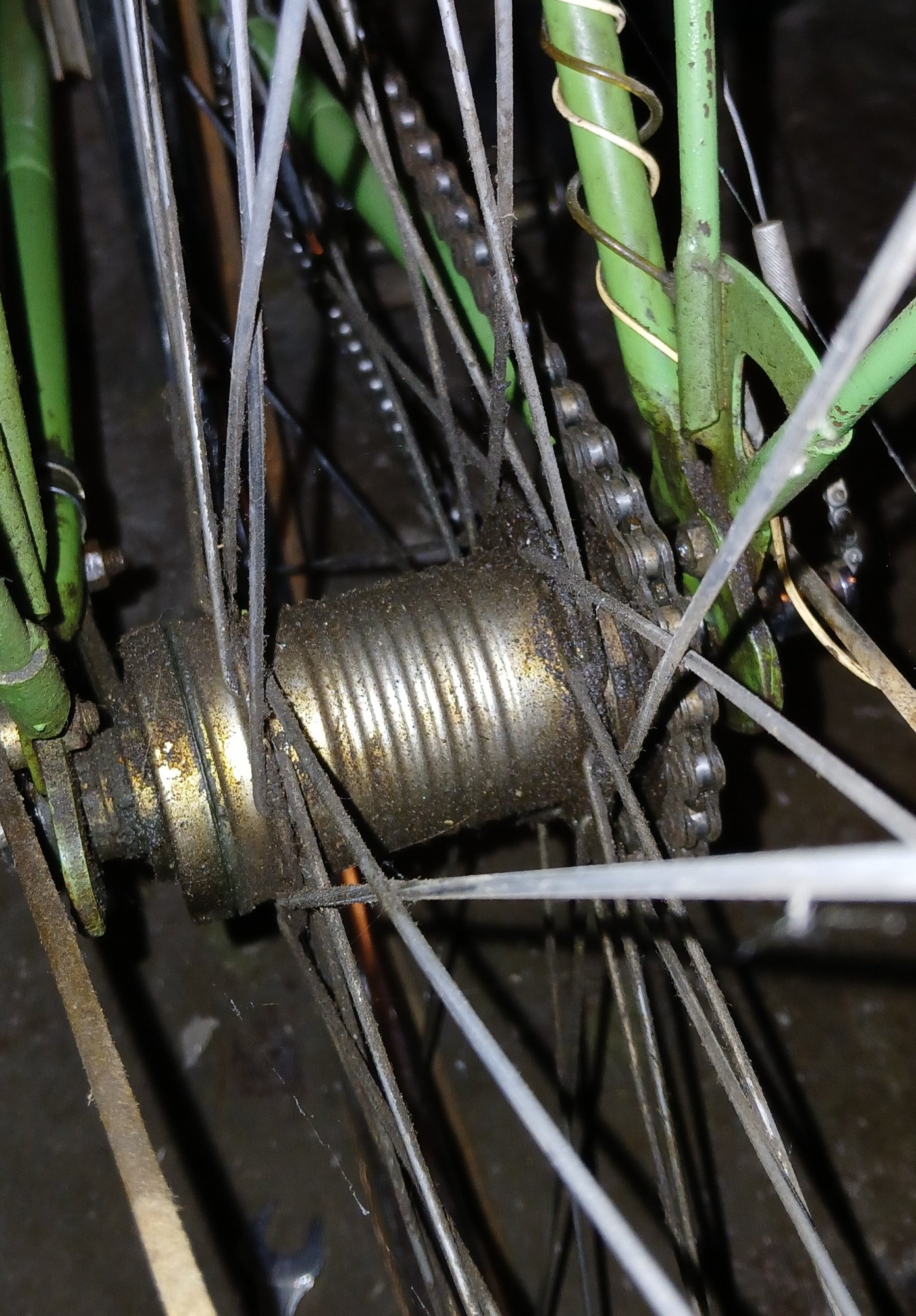

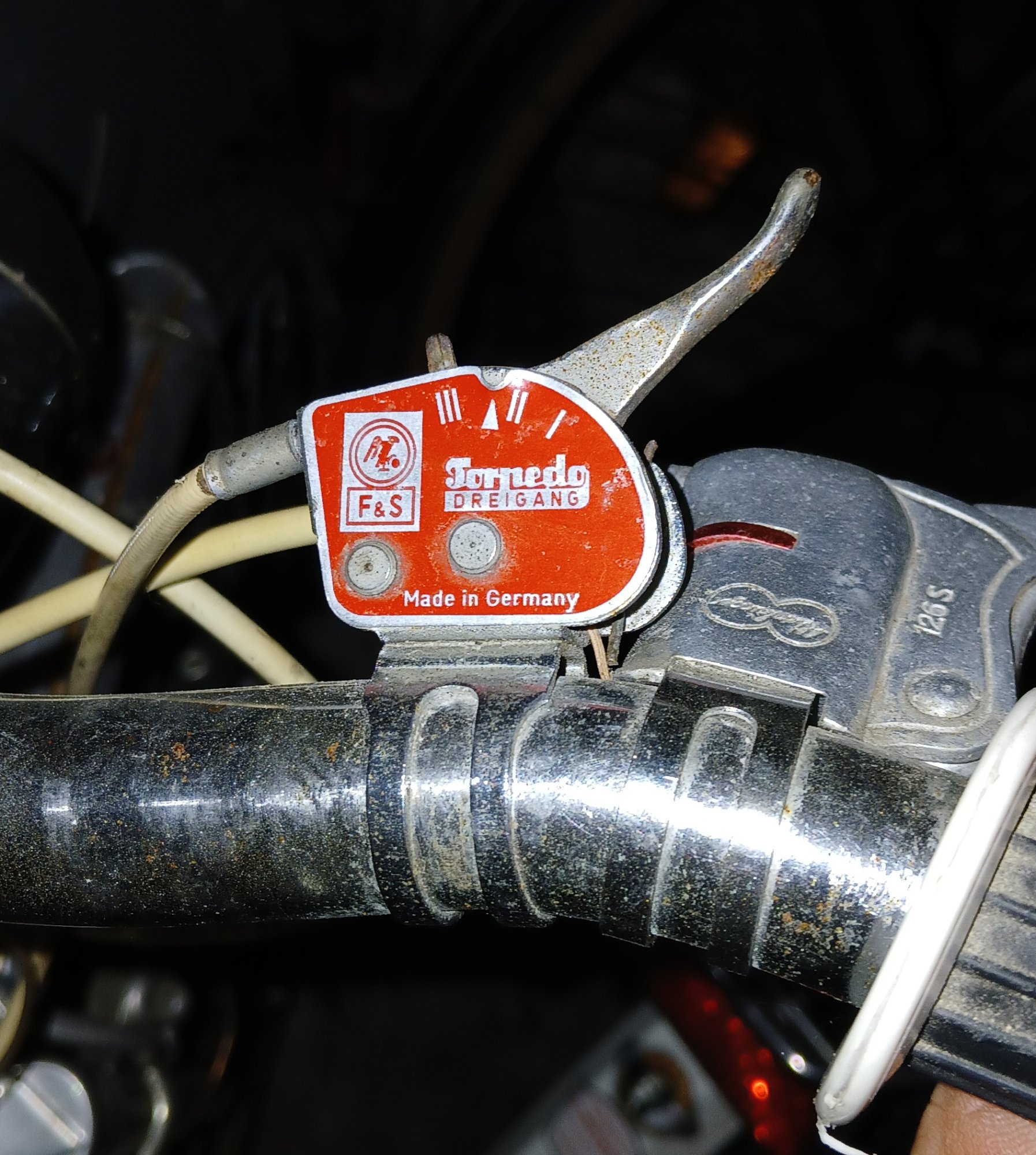

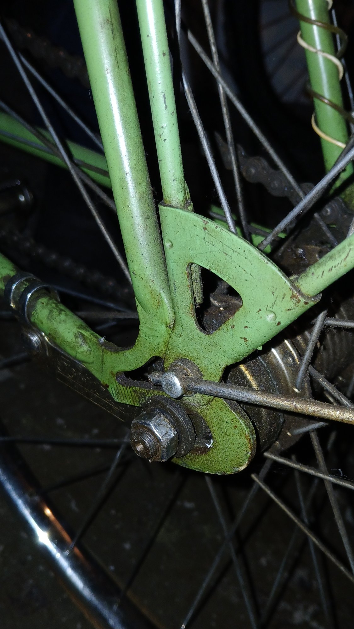

Guten Abend,
ein Freund fragte mich, ob ich ihm einen Schlauch wechseln könne. Ja klar...aber so klar ist es nun doch nicht.
Wie ich das Rad rausbekomme, sehe ich - je eine 15er Mutter auf jeder Seite. Aber: Wie bekomme ich die Kette vom Schaltzug ausgehängt? Oder muss die gar nicht ausgehängt werden, sondern nur die Schrauben lösen, Rad raus, und dann einfach den Reifen auf der der Schaltung gegenüberliegenden Seite abziehen?
Also das Hinterrad bliebe dann via Schaltzug mit dem Restrad die ganze Zeit verbunden?
Geht das? Wie ist es richtig?
Danke.
Schönen Feierabend,
markus.
Guten Abend,
Danke.
Schönen Feierabend,
markus.
Man kann den vorderen Teil, also diese Art Hülse, komplett abdrehen.
Musst nur hinterher dann gucken, dass der Schaltzug wieder auf die richtige Spannung kommt. Kriegt man aber hin.
