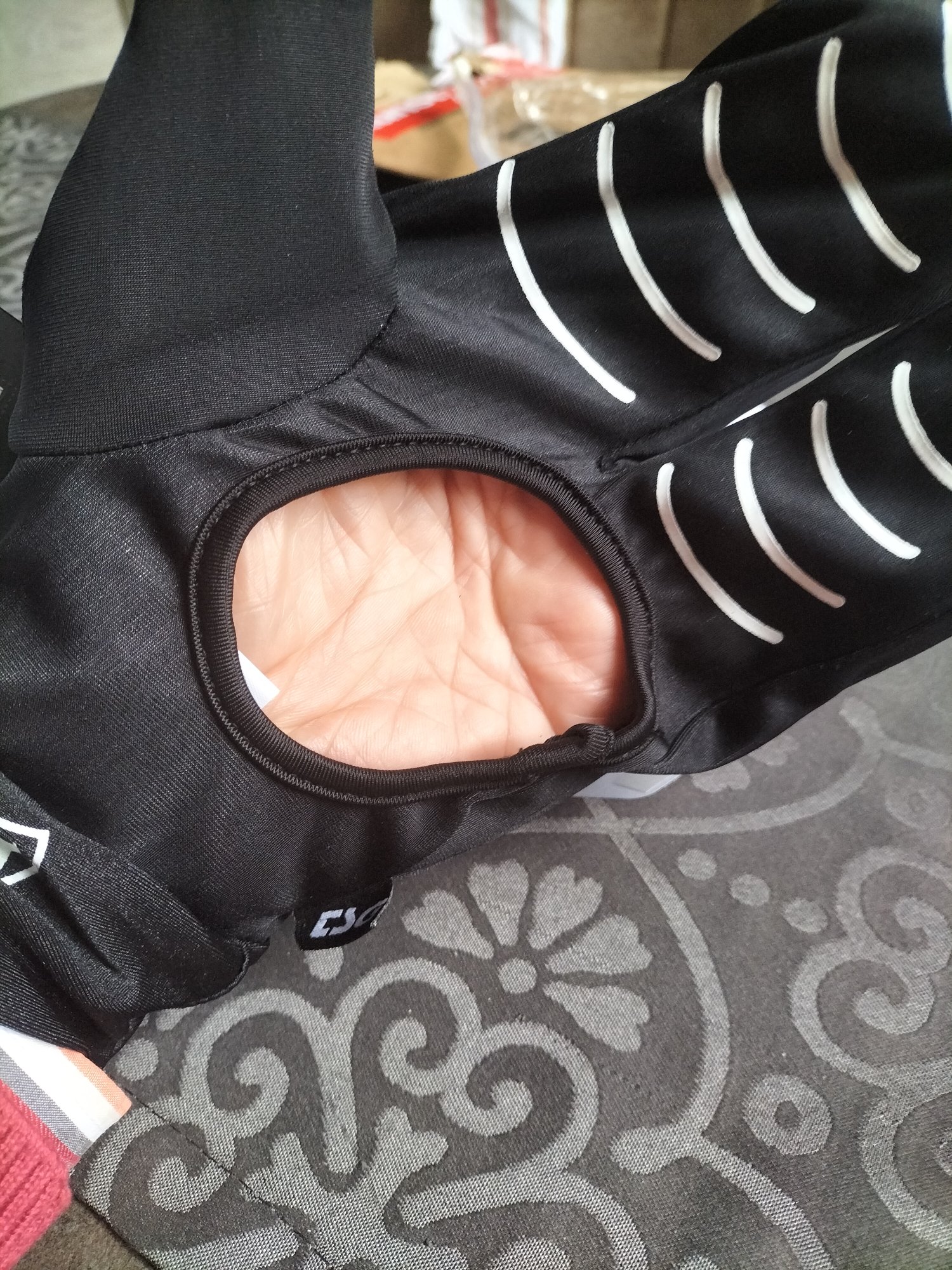

Keine Bastel sondern Bekleidungsfrage! Was macht man mit solchen Handschuhen??????
Bei Pariser würde man sagen, Gefühlsecht! Ist für MTB als Überhandschuh gedacht. Dadurch hat man mehr Gefühl am Lenker😡Die gehen aber zurück!

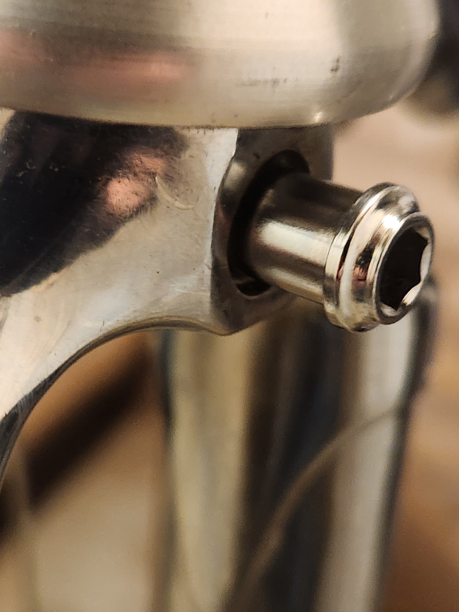

Hier mal wirklich eine ganz kleine Frage: meine neue Bremse kam mit einer 32mm Gelenkmutter, diese ist zu lang für die Vorderradgabel. Voll eingdreht guckt sie 7mm raus. Jetzt sind die nächstkleineren Größen 27mm (wäre also immer noch zu lang), oder 18mm, also zu kurz. Würdet ihr eher die längere und Unterlegscheiben nehmen, die kürzere, auch wenn sie dann nicht auf voller Länge durch die Gabel geht?
Und ja, ich plane nicht eine neue Mutter zu kaufen sondern die vorhandene kürzer zu sägen, trotzdem frage ich mich ob ich tendentiell eher auf der langen oder der kurzen Seite bleiben sollte...
Unterlegscheiben würde ich nicht nehmen, der Bund der Mutter sollte m. E. schon sauber in der Nut der Gabel aufliegen. Wieviel mm tragendes Gewinde bleiben denn wenn Du die 18er nimmst?
Erst mal ist das keine Gelenkmutter (was soll das sein?) und keine Nut sondern eine Hülsenmutter und eine Senkung, nur so nebenbei. Für die Bremsbolzen gibt es spezielle Unterlegscheiben (Nr.2) in verschiedenen Dicken! Die Mutter zu kürzen ist Pfusch, die ist verchromt!
Sorry für den falschen Begriff, hatte ich so bei einem Händler gefunden. Bei 7€ für eine Mutter scheint dir mir nicht nur verchromt sondern vergoldet zu sein.

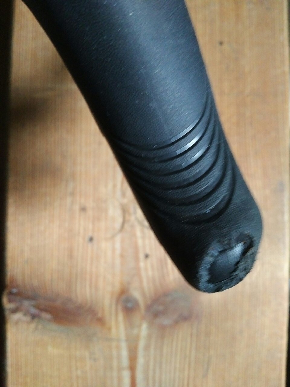

Ein kosmetisches Problem:
Wie würdet Ihr diese Stelle optisch reparieren? Da dort keine Belastung erfolgt, muß das Material m.E. nicht allzu stabil sein. Formbarkeit und Verbindung mit dem Überzug wären mir wichtiger.
Mit der 18er wären 7mm Gewinde in der Gabel frei, aber ich kann sie natürlich auf 23mm oder so sägen, dann ist es noch was weniger.
ich habe mich vieleicht unklar ausgedrückt, ich meinte wieviel mm Gewinde des Bremsbolzens werden von der 18er Mutter "gepackt "also tragen die Last? .. wenn das mehr als so 10 mm sind sollte es reichen m. E.
Nicht wieviel sind noch frei, also ungenutzt noch vorhanden ...
Ein M 6 Gewinde trägt nur auf 6 mm
Ne 6 mm Mutter is auch nur 6 mm hoch
