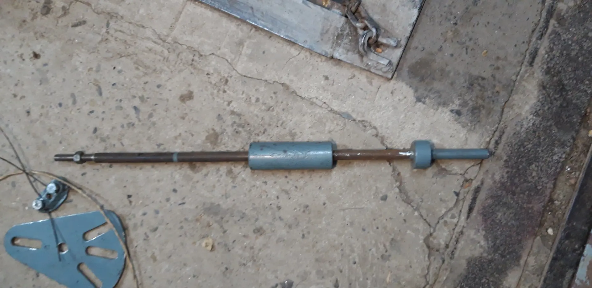

Ja ist Gewinde für die Schraube zum einstellen bzw für die Kappe. Werd ich mal ausprobieren Problem ist nur die Gabel ist unten zu. Ich berichte
Das geht mit einem "Rückwärtshammer" ( Gewindestange einschrauben , auf der Stange ein leicht verschiebbares Schlaggewicht, oben eine Scheibe + Mutter , und dann das das Gewicht nach oben reißen dann schlägst du nach oben den Rest aus )
Ein gleithammer müsste ichvimprovisieren allerdings macht mich bei der Idee die Richtung stutzig, das er nach unten rausgeht scheint mir schlüssiger weil man beim einstellen mit der Schraube nach oben zieht.
Wenn die Gabel unten zu ist fällt er halt nur nach "unten" und nicht "raus". Die geschlitzte Aluhülse solltest du dann doch noch oben rausziehen können, weil sie keine Presskraft mehr auf den Gabelschaft ausübt und dann kann doch auch der Konus raus.
Wenn das Ganze derzeit noch unter Pressung im Gabelschaft sitzt, fällt es mir schwer einen "Rückwärtshammer" (aka Gleithammer) einsetzen zu wollen.
