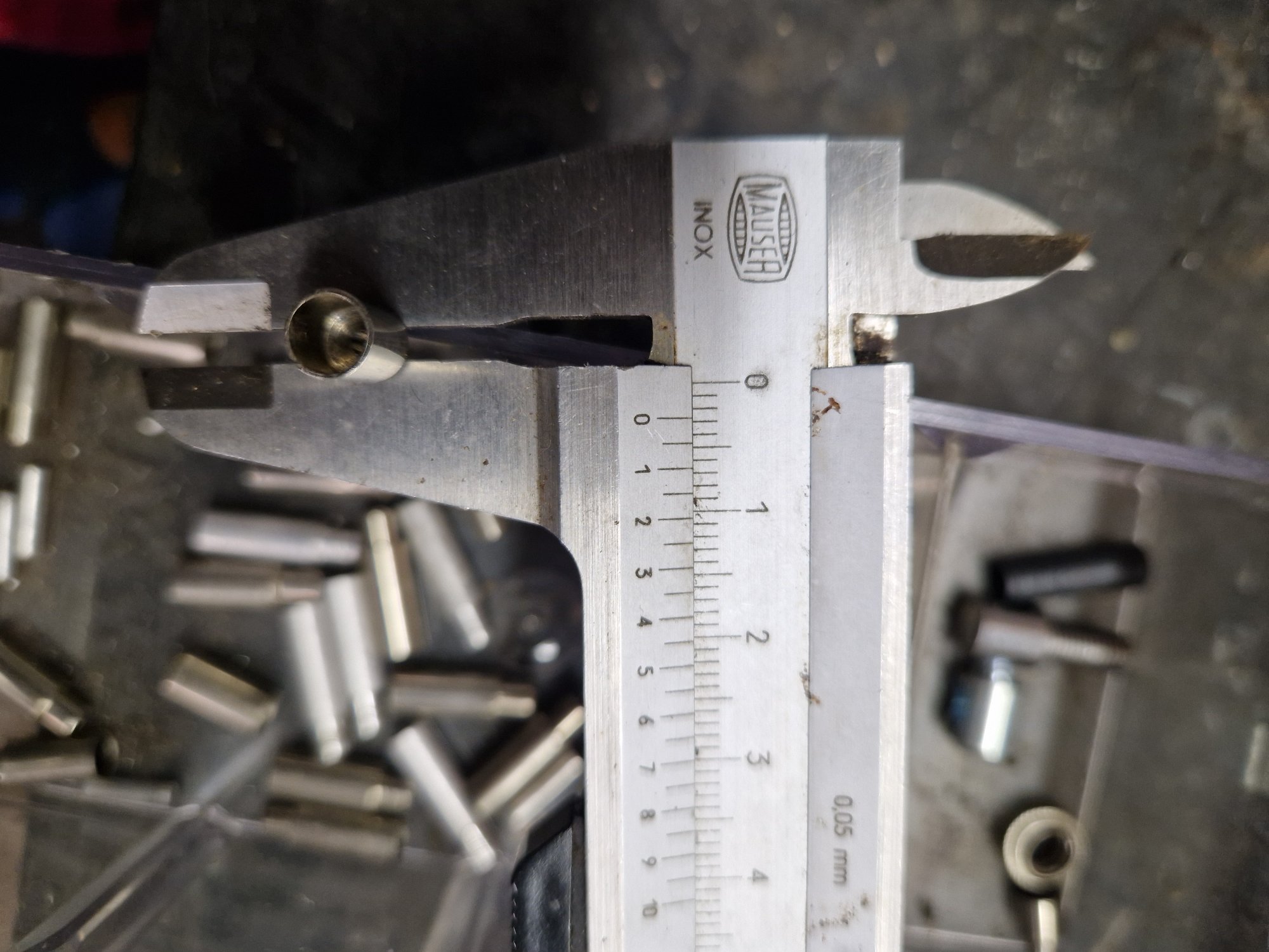

Du könntest noch versuchen, mit losen Kugeln mind. eine mehr reinzubekommen, als im Ring sind. Dann können kaum noch mehrere Kugeln gleichzeitig in eine Delle fallen. Das sollte helfen, falls das Problem noch nicht sehr stark ist. Hier sieht es schon recht fortgeschritten aus, aber das lässt sich auf einem Foto immer schlecht sehen. Meist ist der Gabelkonus ja als erstes/stärkstes befallen.
Kleiner Nachtrag, ich habe deinen „Pfusch“ gerade getestet, wirkt in der Hand ganz gut. Jedoch kann ich noch nicht einschätzen, wie es sich unter Last anfühlt/verhält.
Gut, aber eine Kugel zu viel!
Sehe ich ähnlich - die sind da schon ziemlich "auf Knirsch".
Mein Pfuschtipp, Kugeln in gering anderem Durchmesser wählen. Dann keine zuviel.
Wäre auch mein Tip.
Nennt man Pfusch pimpen
Hab' das an etlichen Schrotträdern schon gemacht, geringfügig kleinere Kugeln - und das Lager war noch für lange gut. Immer vorausgesetzt natürlich dass die Laufflächen noch nicht hoffnungslos zerfressen sind.
Bist du Dir sicher? Ich habe zuvor schon 2 rausgenommen.
Was ganz sicher kein Fehler war. :daumen:
Gruß aus dem Wein/4, André.
P.S.: Ich ersetze fast immer Ringe gegen lose Kugeln um so viel wie möglich Kontaktpunkte zu haben. Echt heftig war da mal F&S - die hatten eine Dreigangnabe als "Leichtbaunabe" verkauft. In den Ringen fehlte jede zweite Kugel...

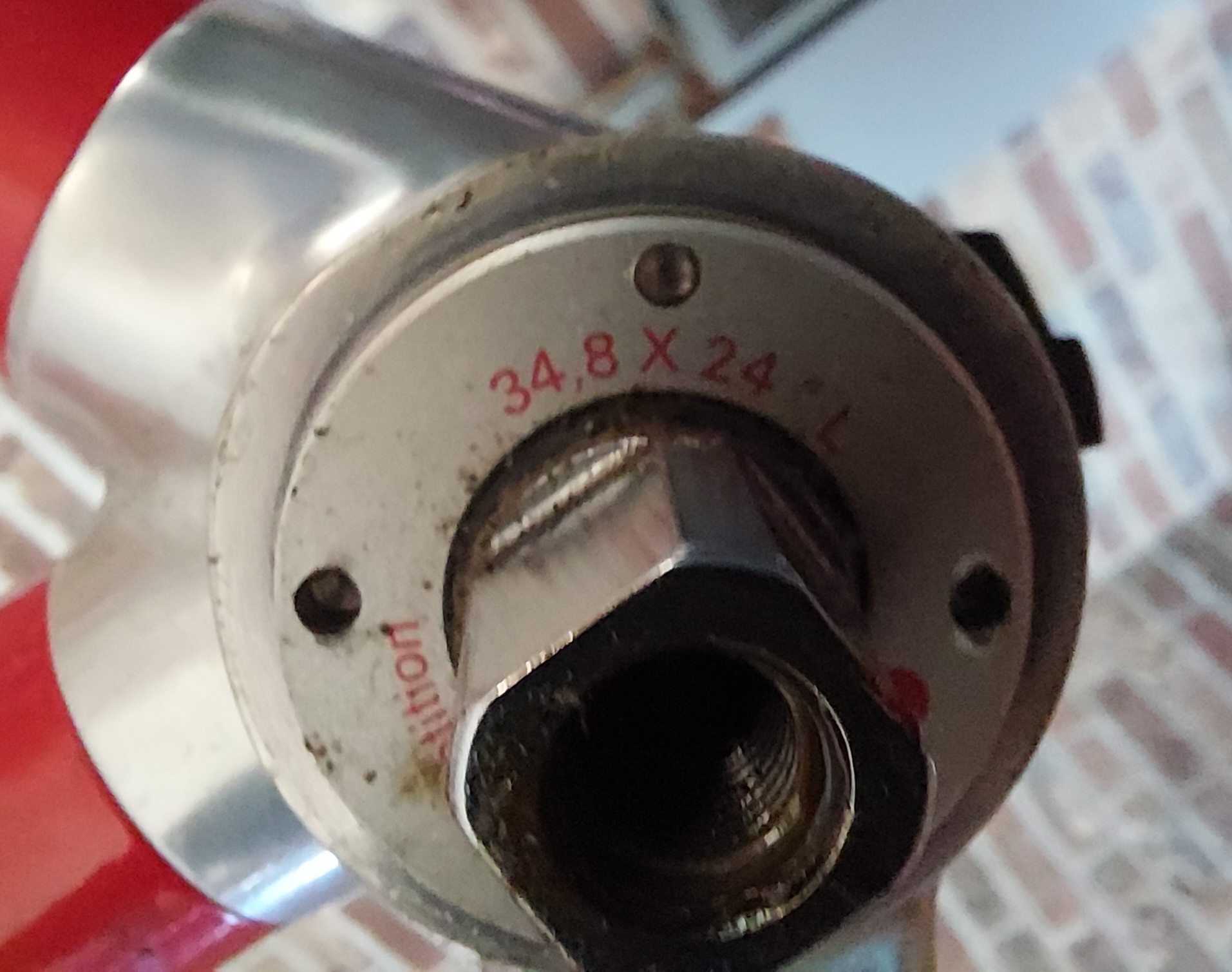

Moin, ich habe hier ein EDCO Competition Innenlager bei dem die beiden Schalen mittels Stirnlochschlüssel gelöst werden müssten.
Mit meinem Teil bekomme ich die nicht gelöst bzw. nicht genug Kraft übertragen.
Vielleichtmuss ich mir einen Tacx Stirnloch-Schlüssel dafür zulegen - ich habe aber Bedenken, dass die beiden PINS auch eher abbrechen als sich die Schalen lösen.....
Gibt es Tools, die gleichzeitig in alle 4 Löcher greifen?
Wahrscheinlich nicht. Vor einigen Jahren hat jemand im Forum (@byf ?) ein ähnliches Werkzeug mit 6 Stiften angeboten. Es besteht im Wesentlichen aus einer großen Mutter, in die vier Stahlstifte in passenden Bohrungen eingelötet wurden. Das lässt sich mit einer Kurbelschraube und mehreren U-Scheiben auf der Schale fixieren. Mit einem Gabelschlüssel kann man dann rohe Kräfte einleiten ohne dass das Werkzeug abrutscht.

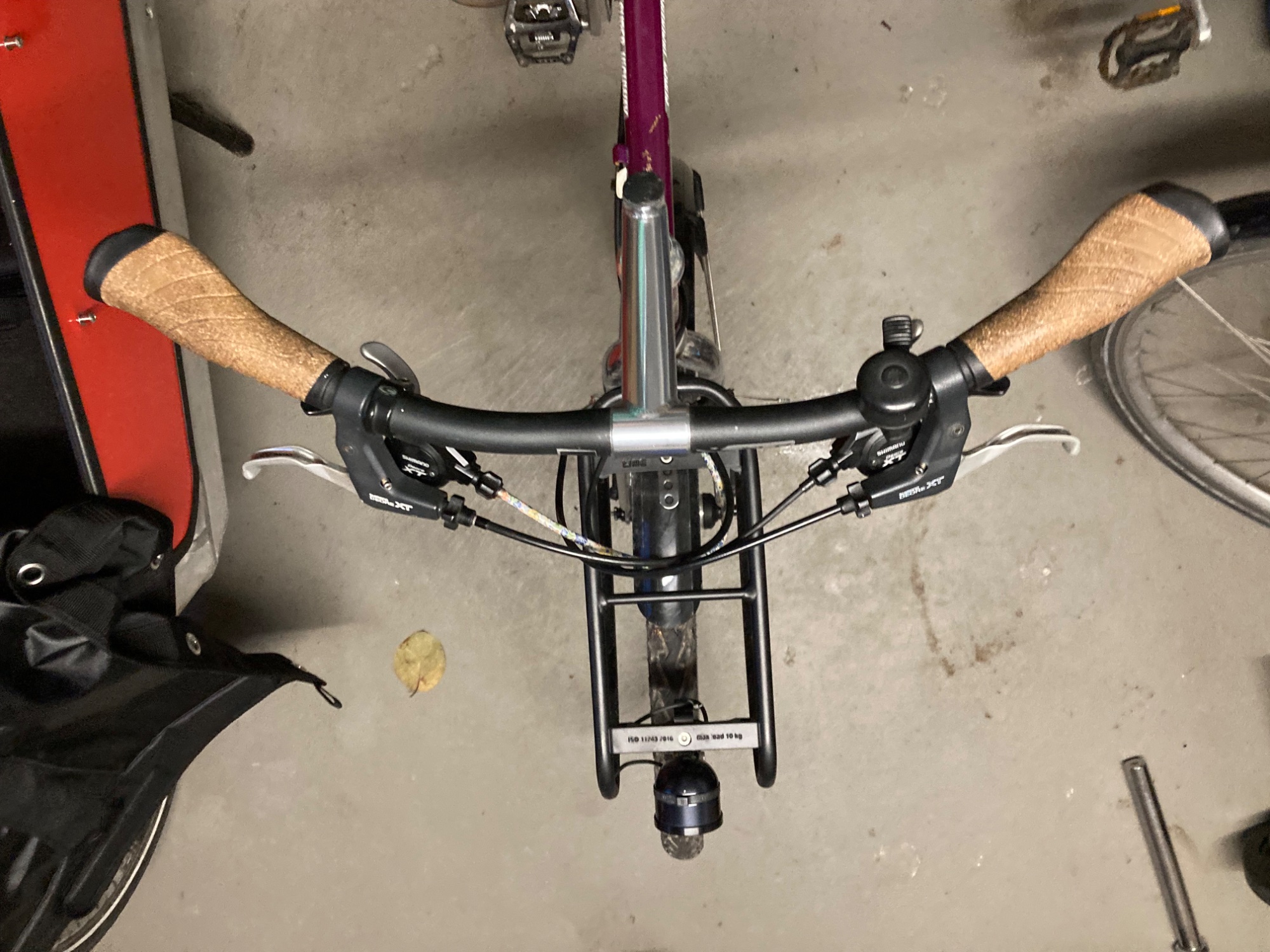

bremsen mir shimano 105 hebel (BL-1055) mini V-brakes? hab noch nie V-brakes verbaut, deshalb bin ich etwas unsicher... mini V sind short pull, somit sollte es eigentlich funktionieren oder bin ich da irgendwie falsch informiert?!
Sollte funktionieren, nur für die MTB vbrakes benötigt man einen converter.

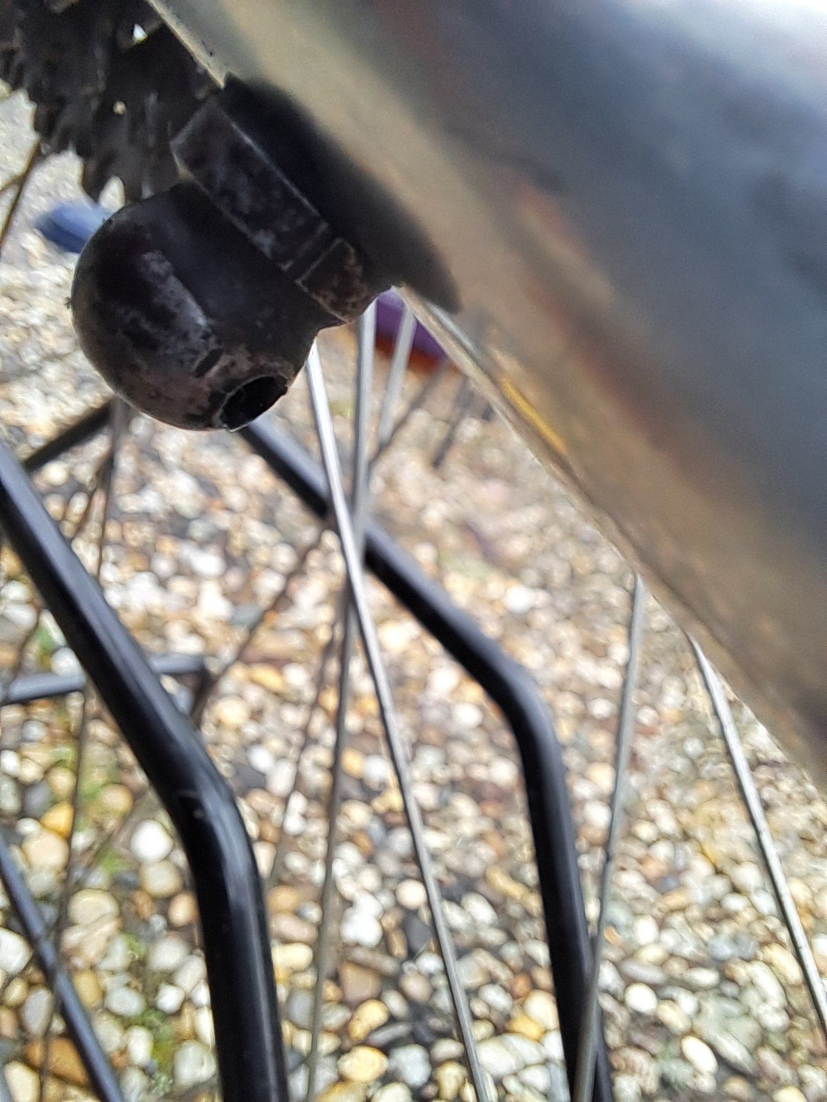

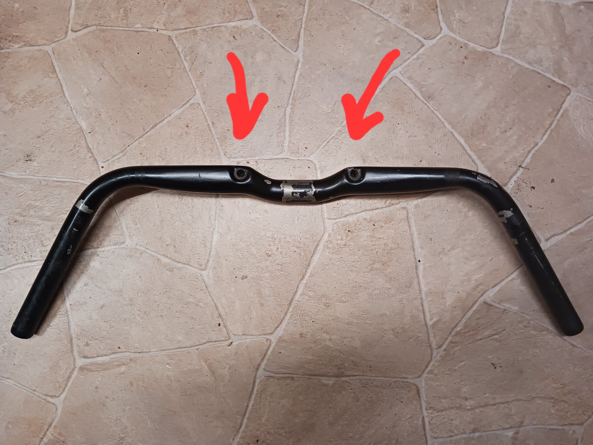

Ich hab mal wieder ein Trekking-Rad vor dem Schrott gerettet und da war dieser merkwürdige Bügel dran. Kann mir wer sagen, was an diesen "standardisierten" Löchern befestigt werden könnte?
