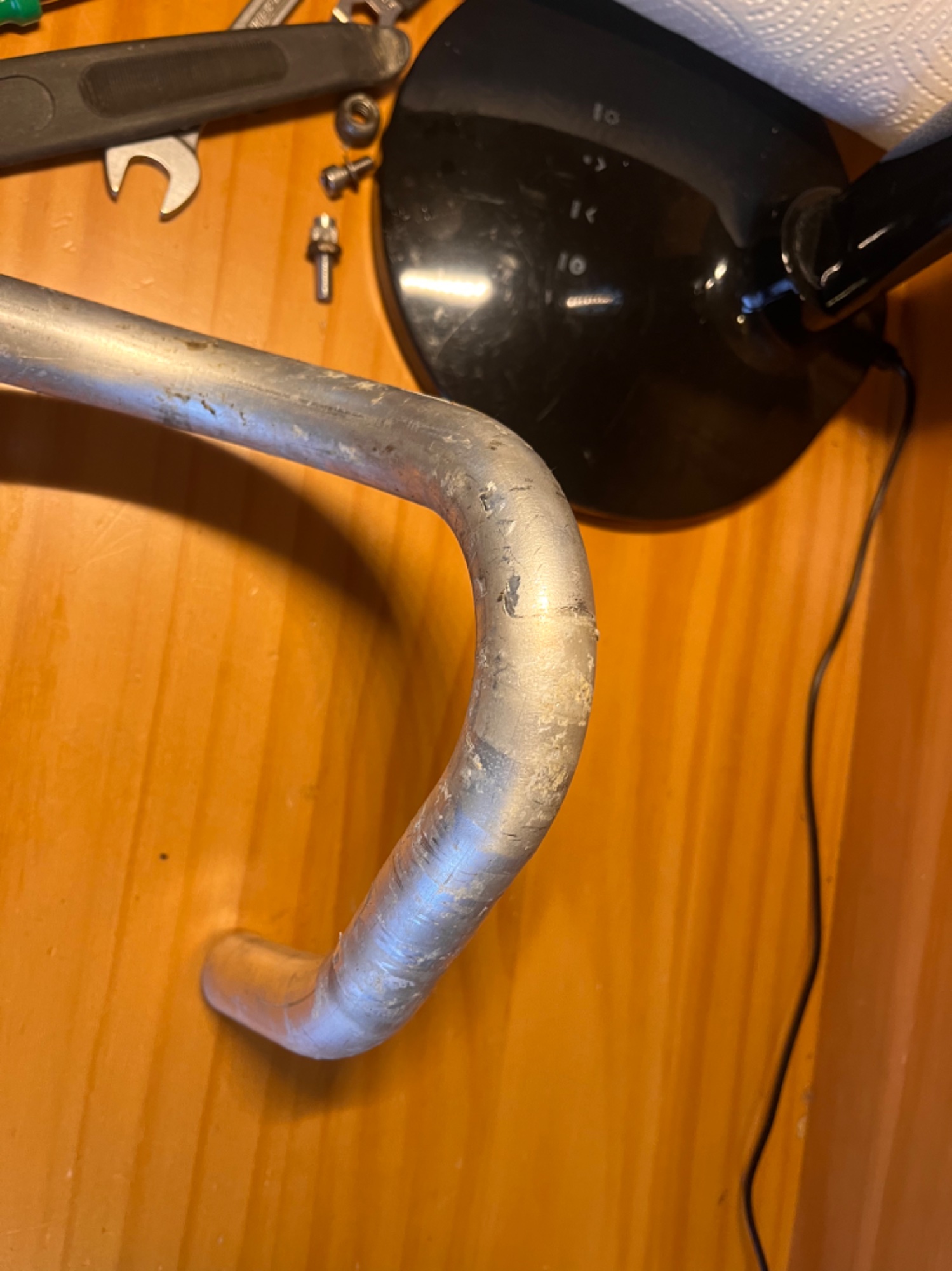

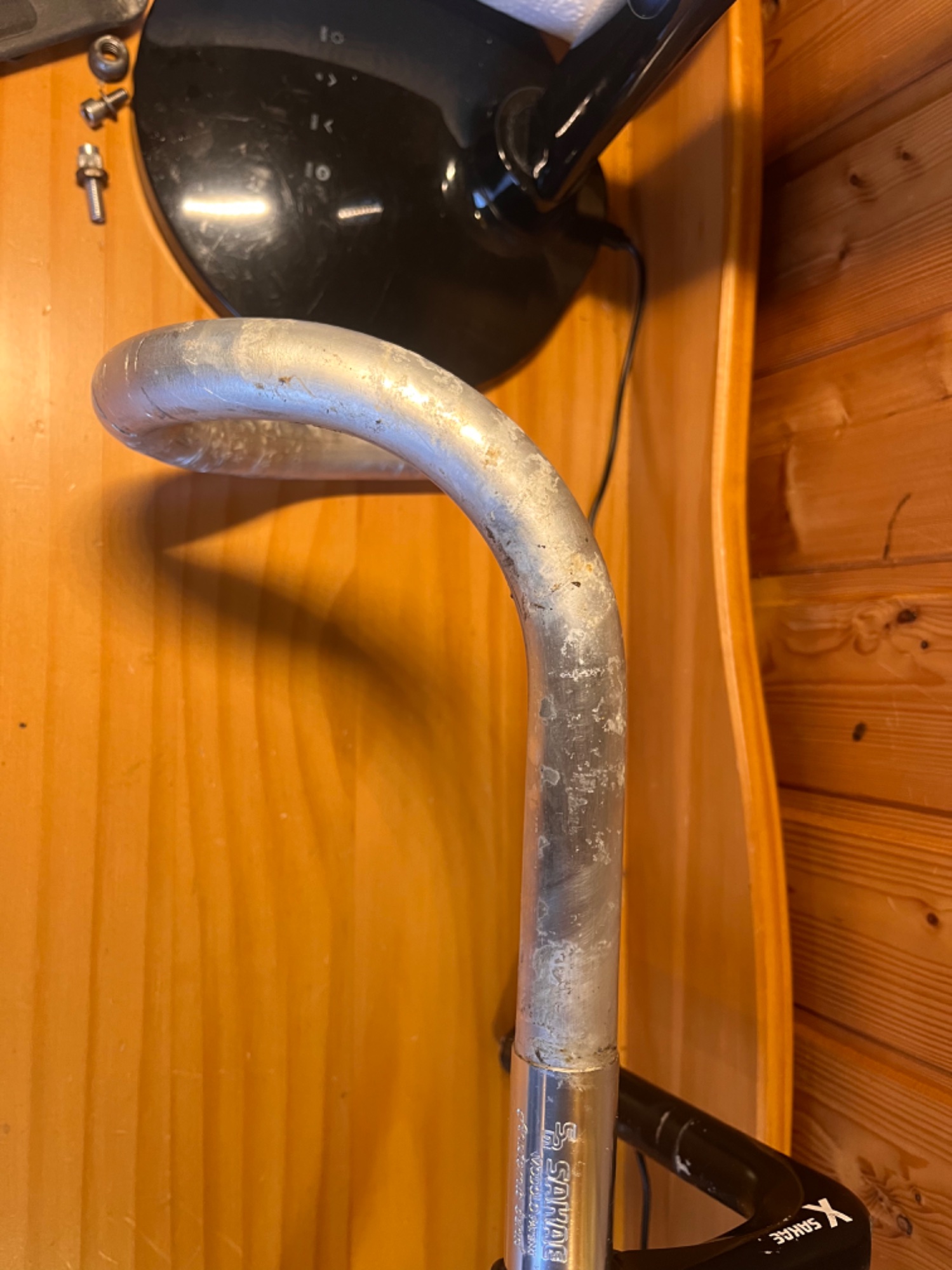

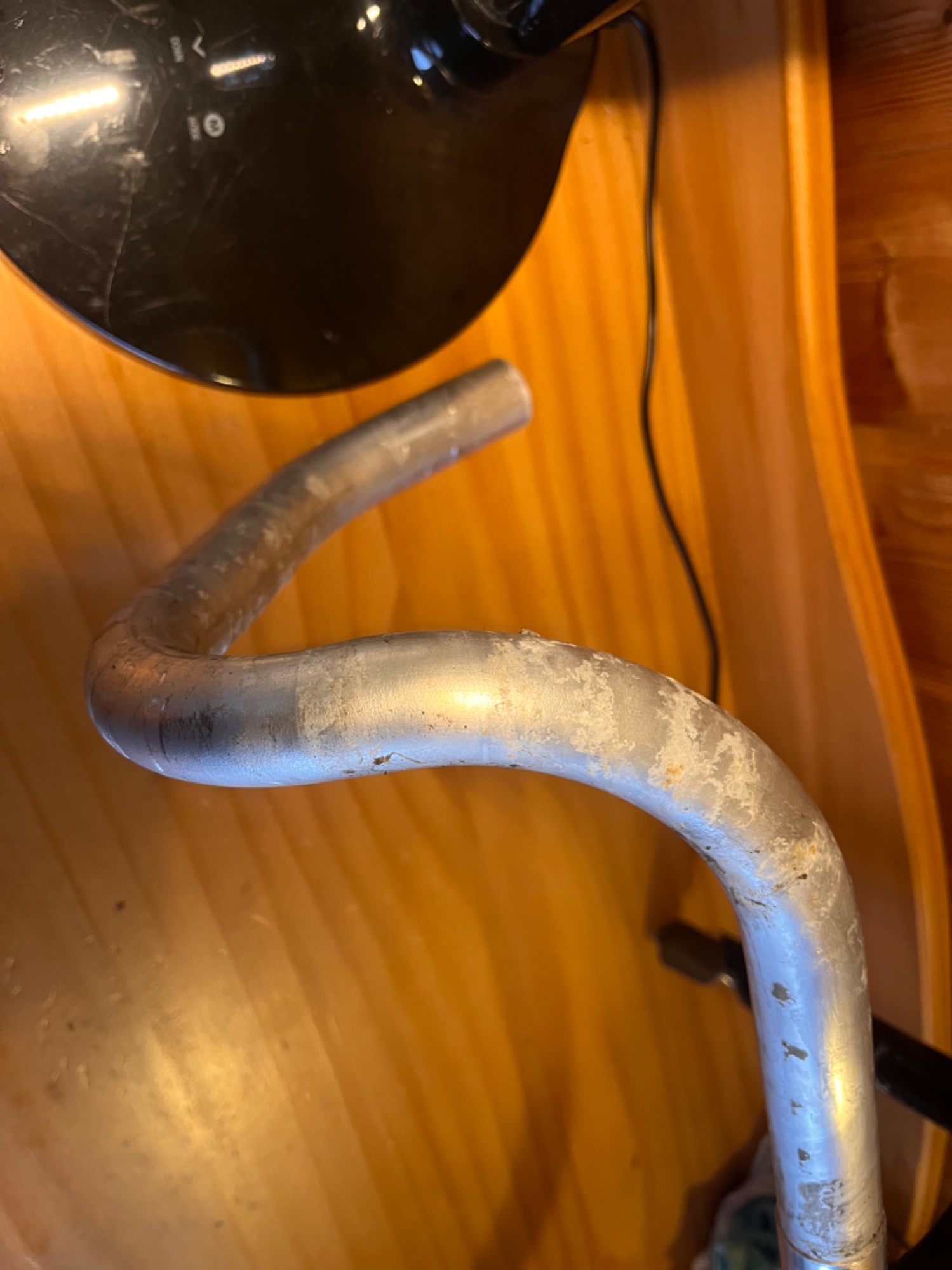

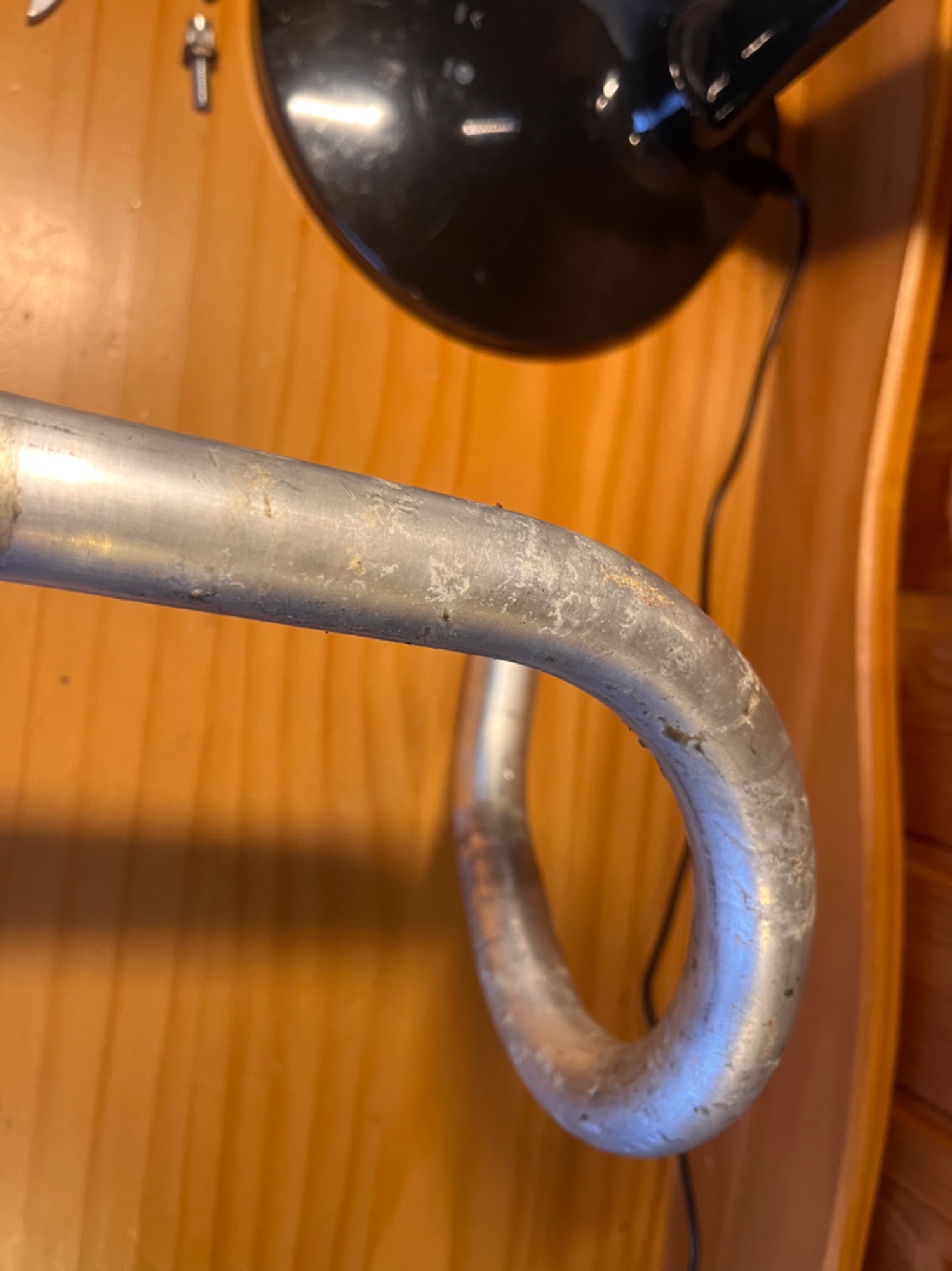

Da man hier zuletzt so viel von Lenkerbrüchen lesen durfte: Ist das ein Kandidat für die Tonne, oder darf ich den noch bedenkenlos fahren? Sieht schon aus wie dieser ominöse Weissrost, der Alu befällt.

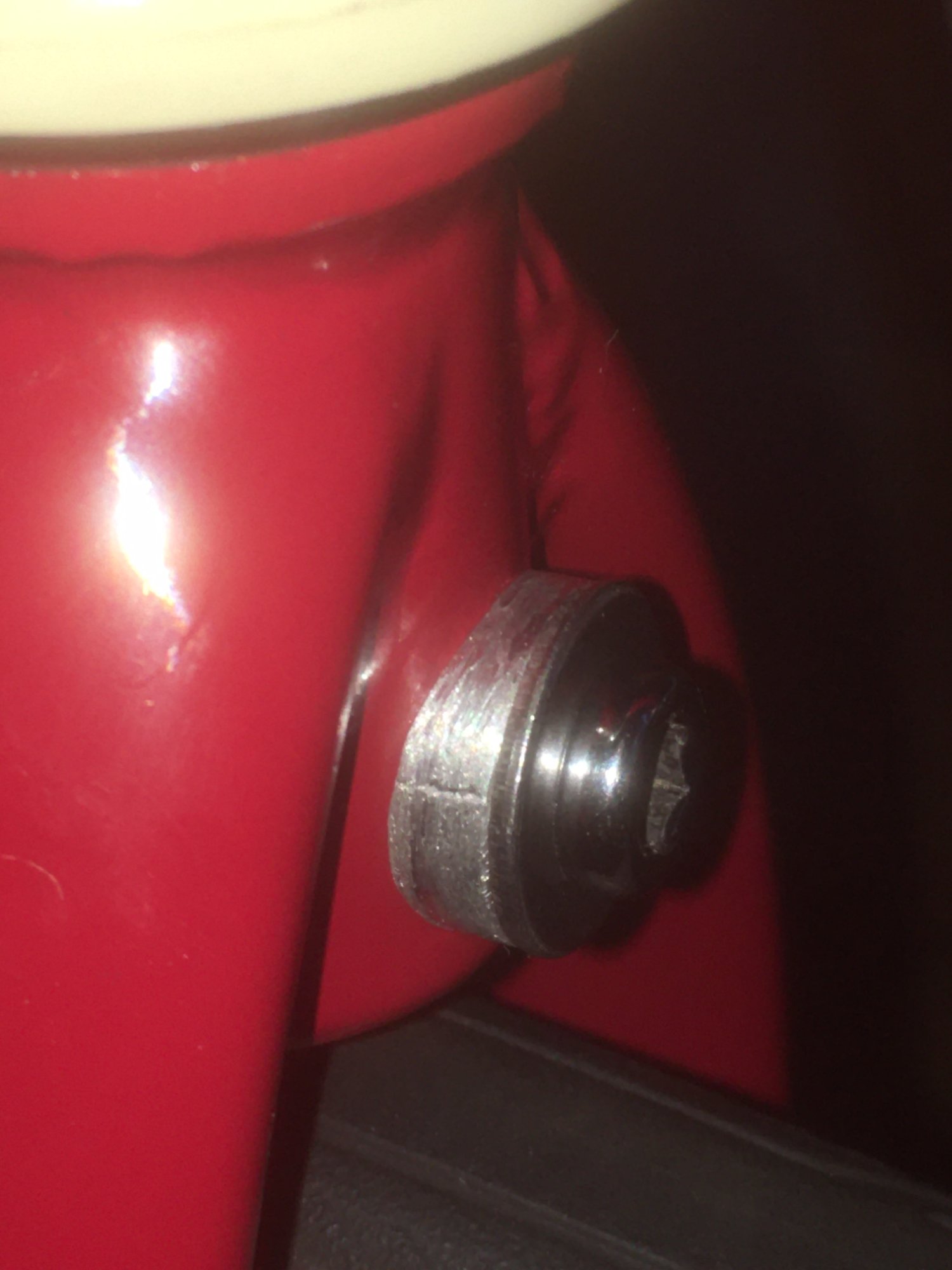

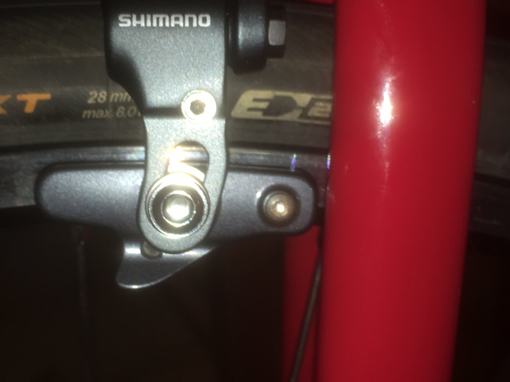

Im Ernst: Während am Hinterrad alles für die Bremse Hülsenmutter vorbereitet ist, sieht es am Vorderrad anders aus. Hier findet sich nur der verlängerte Gabelschft - vorne mit 6mm Bohrung, hinten mit 8mm Bohrung und beide Flächen sind rund, eine Sekung ist hinten nicht vorhanden. Also habe ich vorne und hinten konkave Unterlegscheiben verwendet. Die 2mm Unterlegscheibe der Shimano Bremse habe ich weggelassen. Hinten habe ich eine Edestahl Underlegscheibe mit ca. 8.5mm Innendruchmesser draufgepackt (etwas zu groß) und das dann mit 8Nm (Shimano-Vorgabe) angezogen. Abstand Gabel / Bremspad sieht gut aus.
Fehlt irgendwo eine Zahn- oder Unterlegscheibe? Hättet ihr das auch so gemacht?
Viele Grüße!
Sieht gut aus!

Ich habe das alte Lenkerband entfernt und der Lenker sah so aus, sprich ich habe da noch keine Klebereste entfernt oder so. Aber die Antwort von @Oude Baas ist ja eigentlich sehr eindeutig 😂
Erstmal mit Aceton vernünftig reinigen, dann erkennt man besser ob der Sensemann on Board ist🙄.
Da man hier zuletzt so viel von Lenkerbrüchen lesen durfte: Ist das ein Kandidat für die Tonne, oder darf ich den noch bedenkenlos fahren? Sieht schon aus wie dieser ominöse Weissrost, der Alu befällt. Anhang anzeigen 1549151Anhang anzeigen 1549152Anhang anzeigen 1549153Anhang anzeigen 1549154
Nicht überbewerten.
Wenn der Lenker bricht, macht man das so, oder?
https://plomi.smugmug.com/Sports/NuernbergerAltstadtrennen/Cycling-2011-Altstadtrennen/i-DJFFcxZ
(Das ist natürlich ein Spaß von mir)
Könnte mir das jemand freundlicherweise erklären? Wonach sucht ihr? Aluminumkorrosion? - also so etwas wie Furchen in den Rohren?
Ja, irgendwelche Störungen in der Oberfläche. Das kann flächig sein, irgendwelche Bereiche, Furchen oder auch nur kleine Krater.
Das Problem ist, daß ein kleiner Krater reicht, das kann dann unter der Oberfläche weitergehen, ohne daß man außen viel sieht.
Übrigens ist Aluminum nicht spröde. Beim Bruch gibt es eigentlich immer einen Riß, der sich schon lange entwickelt hat. Der dann tragende Materialrest bricht dann schlagartig ab, weil einfach die Belastung für den zB halben Lenkerquerschnitt zu hoch ist.
Auch das Alter ist bei Aluminium kein generelles Problem.
Das Problem bei Aluminium ist die zügige Rißausbreitung bei festen Legierungen, ausgehend von kleinsten Beschädigungen oder konstruktiv oder herstellungsbedingt erzeugten Kerben.
