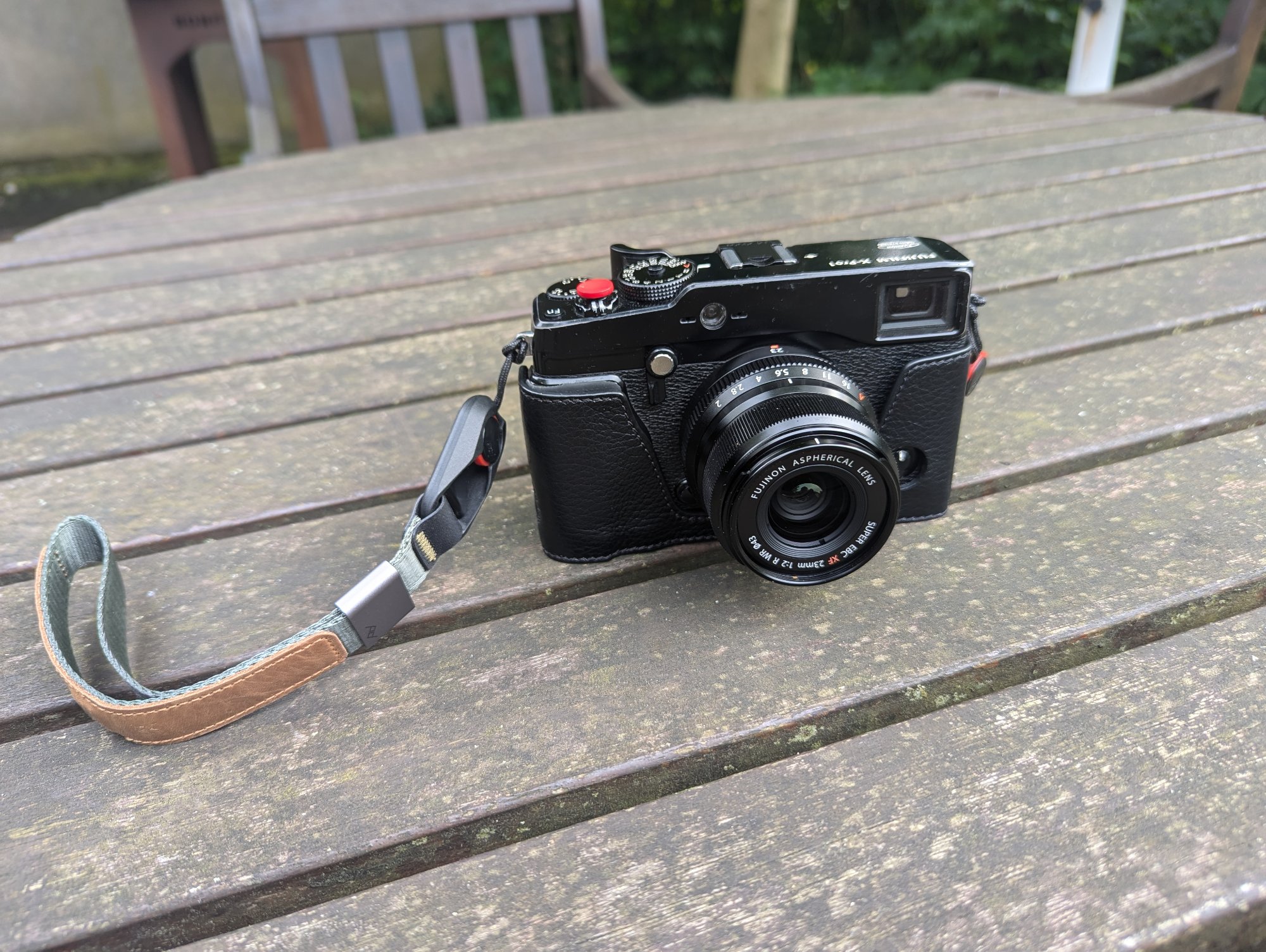

Die Minipumpe ist eh dabei, ich mag allerdings eine normale Pumpe lieber. An der Tasche (in der eine Kamera mitfährt) würde es nicht scheitern. Siehe oben...
Kamera.
Kamera.

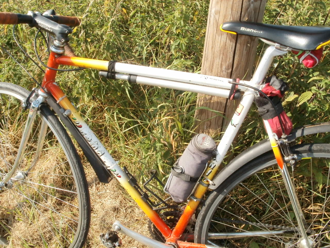

Eine anschraubbare Spitze (oder Teller) willst du nicht?Beim Nishiki Continental hat derjenige, der den Rahmen gelötet hat, irgendwie die Spitze für die Pumpe am Steuerrohr vergessen. Damit kann ich die Pumpe nicht unter dem Oberrohr befestigen.
Die anderen Nishiki hier im Forum haben sowas.
Ich möchte nicht so gern den Platz für den Flaschenhalter am SR opfern.
Gibt es diese Spitze für die Pumpe vielleicht zum Aufkleben? Ich meine, jemand hier im Forum hatte mal sowas selbst gedreht.
@Le Cinglé ?
Dafür gibt es doch dieses Teil von Zefal, geht top...
Ja, es gibt bestimmt immer mehrere Lösungen,Dafür gibt es doch dieses Teil von Zefal, geht top...
Und wie so oft: Die einfachsten Lösungen sind genial einfach - einfach genial.Ja, es gibt bestimmt immer mehrere Lösungen,
aber die Gummibänder bzw. der Klettverschluss
waren gerade da.
Der Ivo spricht so gut Deutsch, dass du noch nicht einmal gemerkt hast, dass das nicht seine Muttersprache ist ;-)Man könnte der Einfachheit halber auch sagen: Kabelbinder![]()

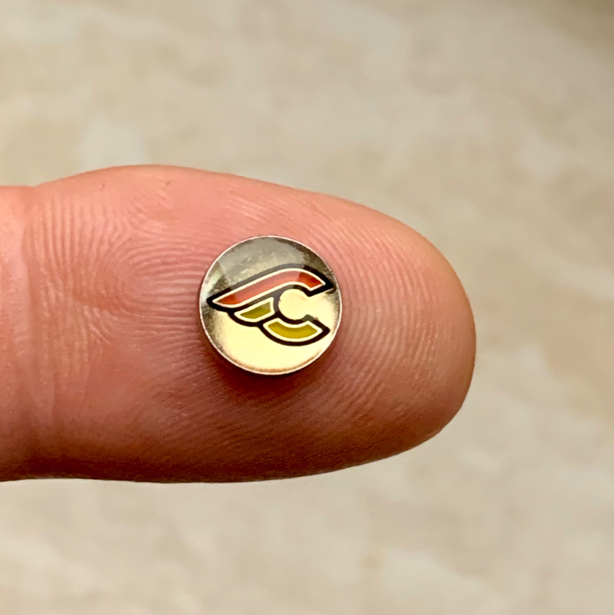

Werde es mit diesem probieren...Nur eine Kleinigkeit...
Ich möchte diese kleinen Dinger an den Rahmen kleben. Einfach Sekundenkleber?
Möchte die ungern verlieren weil ich die wirklich lange gesucht habe.
Danke
