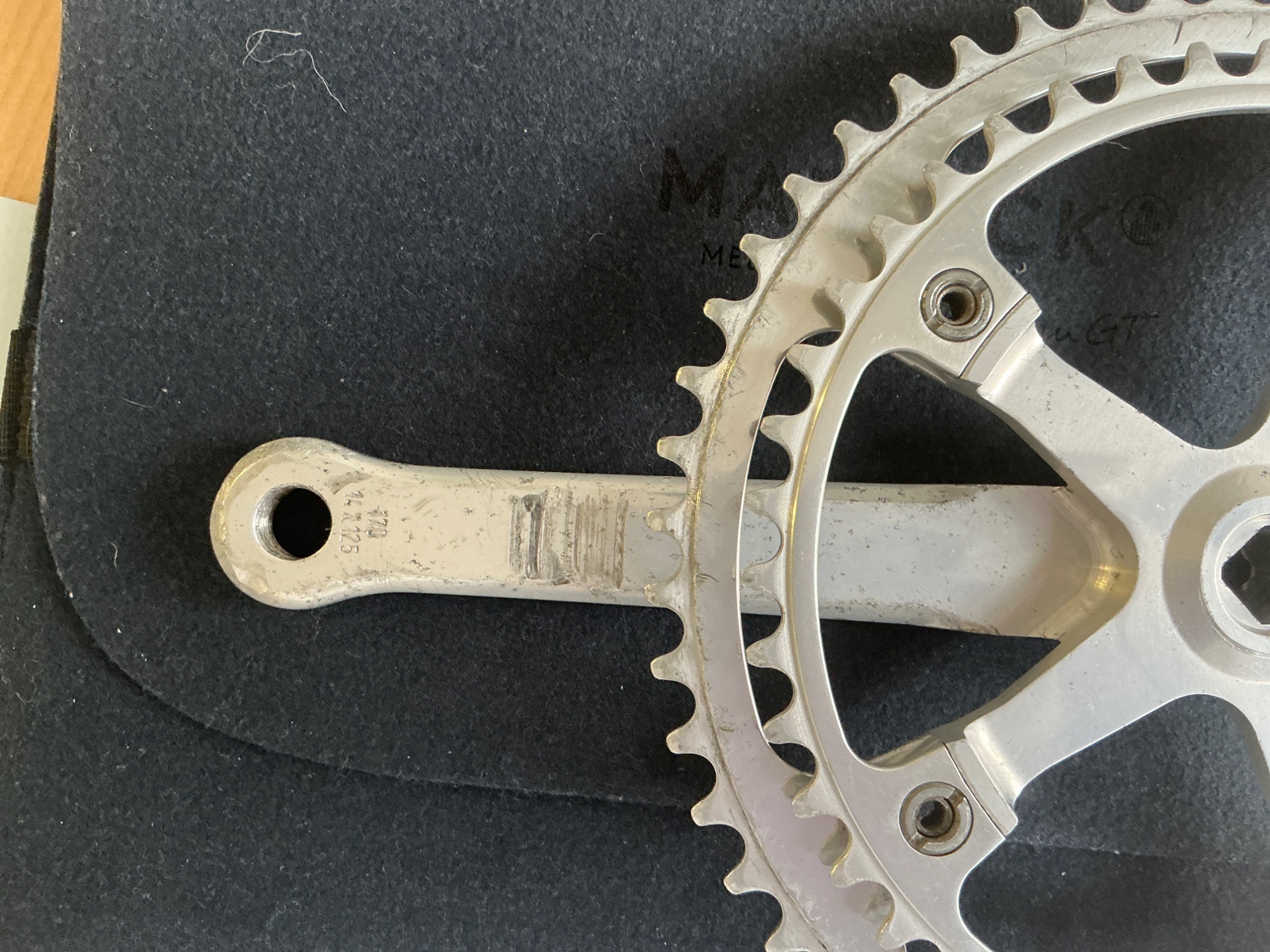

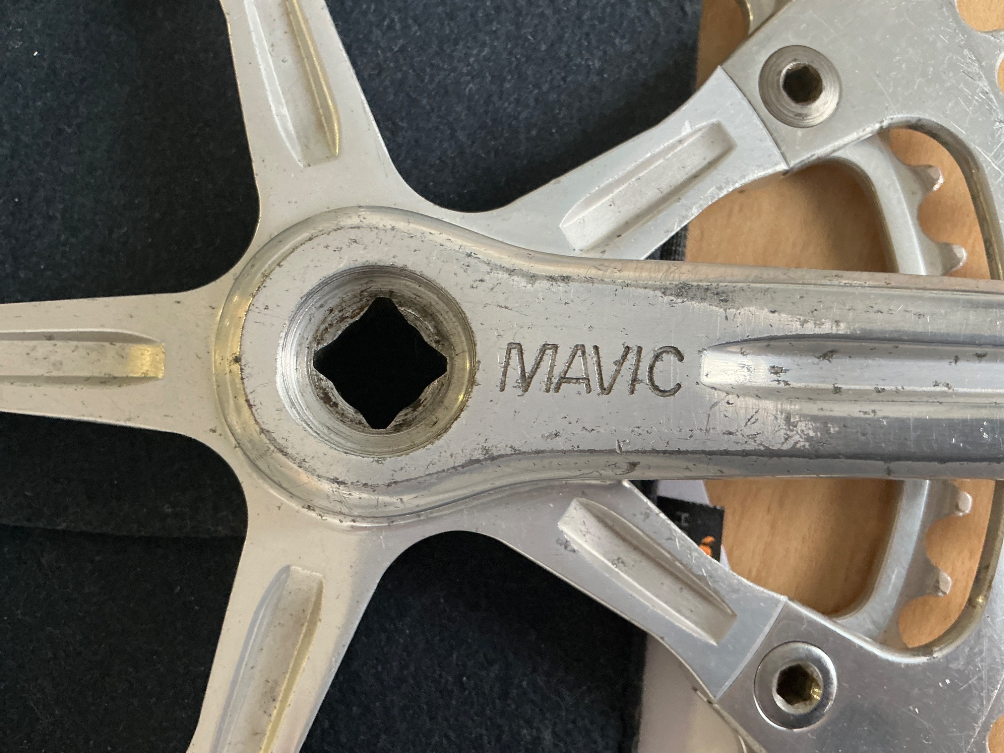

Ich habe ein schönes MAVIC 630 Kurbelpaar mit unterschiedlichen Pedalgewinden - FRA und zöllig.
Da ich keine „Schneidinstrumente“ habe fragteAnhang anzeigen 1527677Anhang anzeigen 1527678 ich meinen lokalen Profi, der mir sagte, dass FRA auf zöllig nicht geht, weil unterschiedliche Steigungen, das wäre nicht mehr belastbar.
Was tun?
Metrische Pedalgewinde auf zöllig umschneiden habe ich bereits mehrmals gemacht und die Kurbelsätze wurden auch (zumindest teilweise) seit Jahren von mir gefahren, ohne dass es irgendwelche negativen Auswirkungen gab.
Ich trete zwar nicht mehr mit viel Kraft, wiege aber ordenlich, so dass da schon eine nicht geringe Belastung auf die Pedale kommt.
Also ich würde umschneiden.
Die andere Variante ist, eine einzelne Kurbel mit dem passenden Gewinde zu finden.

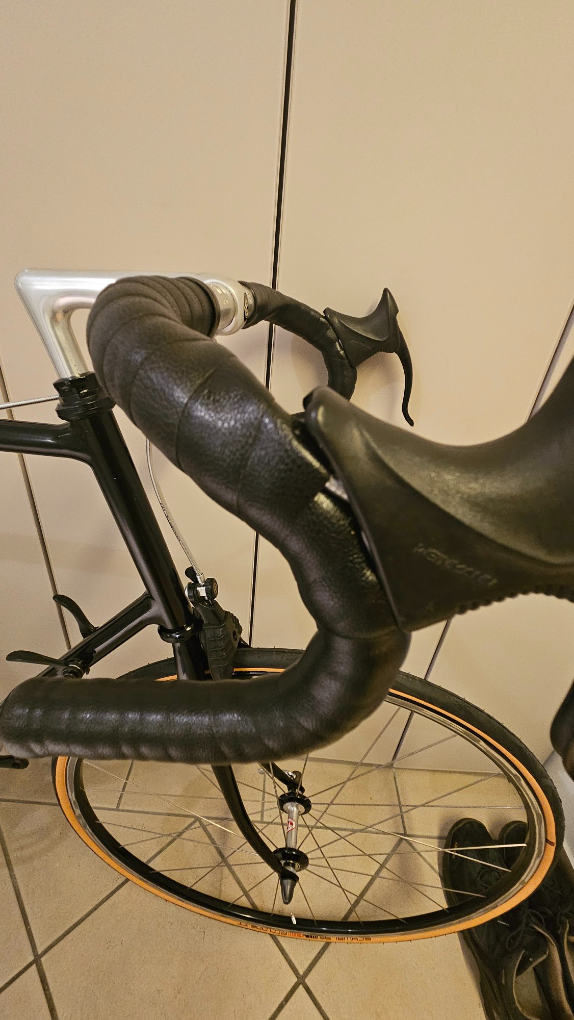

Der @𝐻𝑒𝓍𝑒𝓇 war am nächsten dran. Aber so einfach war es dann doch nicht. Beim Anklemmen des Zuges verdrehte sich die Klemmende Scheibe, deren Nase den ankommenenden Zug dann ein wenig verschob… vielleicht gerade mal einen Millimeter. Der Zug war zwar fest, aber lag eben nicht direkt an der Klemmschraube an, sondern vielleicht einen mm daneben. Das hatte ich schon wieder vergessen, dass da irgendetwas komisch war; hatte dem keine Bedeutung zugeteilt.
Zug-Klemmschraube kurz gelöst, den Zug neu geklemmt, und dann war der ganze Spuk vorbei. Vier Stunden hat mich das insgesamt gekostet; wie blöde…

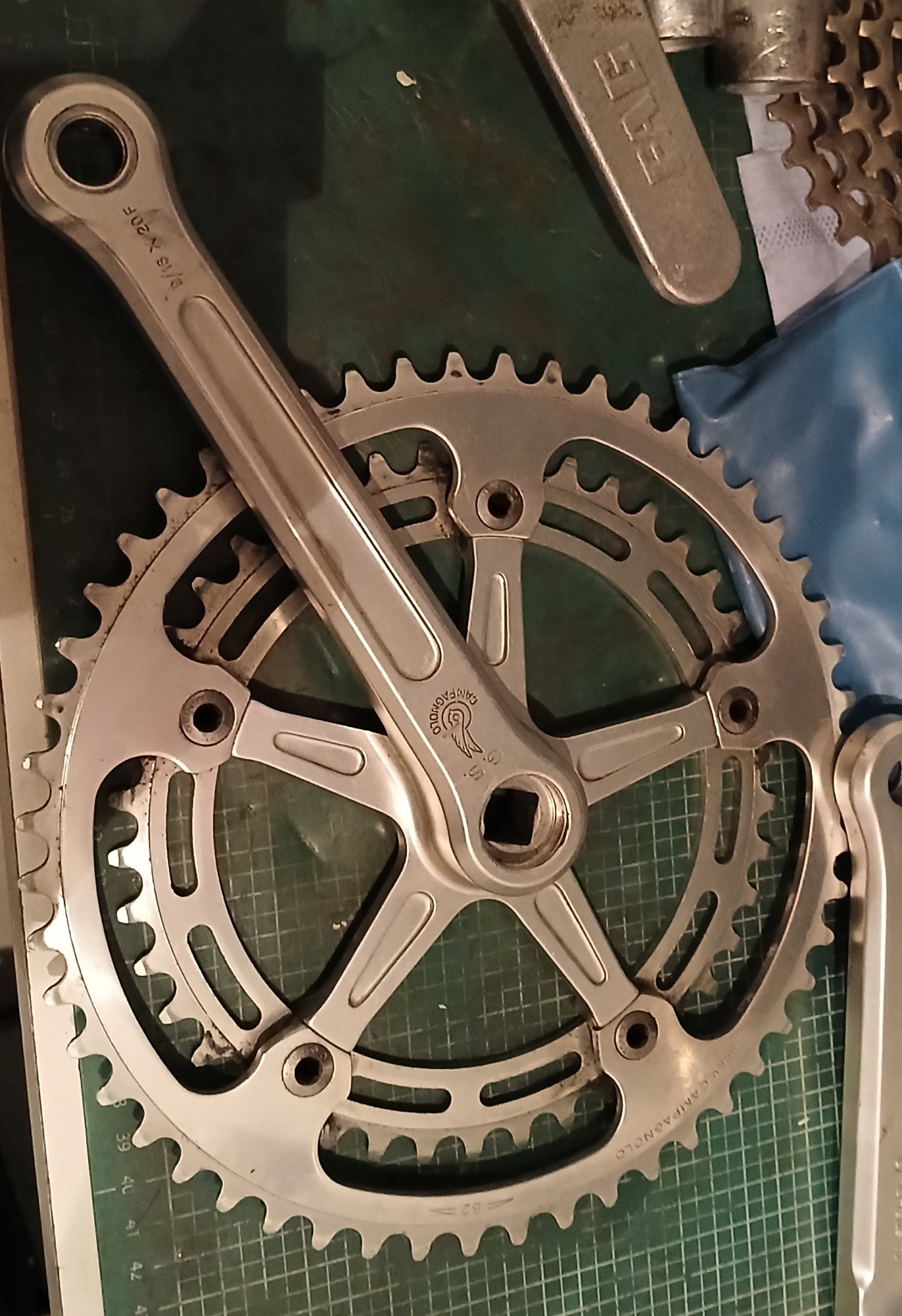

ich möchte diese (Nuovo) Gran Sport-Kurbel auf ein BSA-Lager stecken...
...und Velobase sagt mir 120 mm-Breite sollen es sein, aber das kann nicht richtig sein.
Ich hatte grad eines mit 112 mm drin, das passte soeben (knapper geht es nicht, mir war das zu knapp mit dem kleinen KB).
Jetzt weiß ich nicht - nehme ich ein 114 oder ein 116 mm-Patronenlager? Hat da irgendjemand mal so eine Kurbel auf BSA verbaut und sich die Länge aufgeschrieben? Danke.

Das originale Tretlager für die Gran Sport Kurbel hatte bei einem 68 mm Tretlagergehäuse (also BSA) für Zweifach-Kettenblattgarnituren abhängig des Bautyps (älter oder neuer) entweder eine Wellenlänge von 111 oder eine von 113 mm Länge (siehe nachfolgende Tabelle).
Ob das übersetzt auch auf eine Patronenlager zutrifft, kann ich Dir leider nicht sagen, so etwas baue ich bei meinen Klassikern nicht ein.
P.S. Die Angabe "120" (in der Spalte "Inscription") bezieht sich übrigens auf das Einbaumaß des Hinterbaus.
