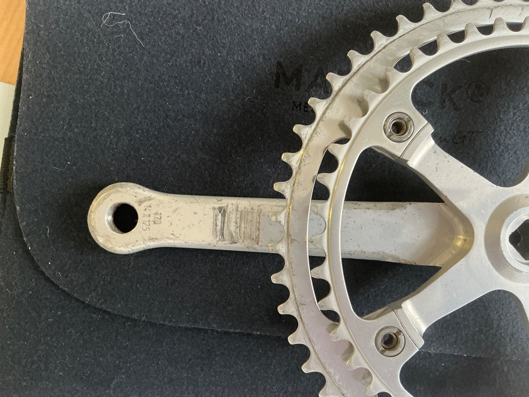

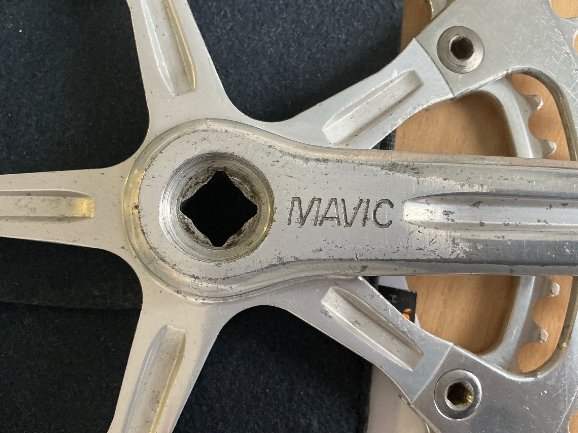

Ich habe ein schönes MAVIC 630 Kurbelpaar mit unterschiedlichen Pedalgewinden - FRA und zöllig.
Da ich keine „Schneidinstrumente“ habe fragte
ich meinen lokalen Profi, der mir sagte, dass FRA auf zöllig nicht geht, weil unterschiedliche Steigungen, das wäre nicht mehr belastbar.
Was tun?
Da ich keine „Schneidinstrumente“ habe fragteAnhang anzeigen 1527677Anhang anzeigen 1527678 ich meinen lokalen Profi, der mir sagte, dass FRA auf zöllig nicht geht, weil unterschiedliche Steigungen, das wäre nicht mehr belastbar.
Was tun?
Metrische Pedalgewinde auf zöllig umschneiden habe ich bereits mehrmals gemacht und die Kurbelsätze wurden auch (zumindest teilweise) seit Jahren von mir gefahren, ohne dass es irgendwelche negativen Auswirkungen gab.
Ich trete zwar nicht mehr mit viel Kraft, wiege aber ordenlich, so dass da schon eine nicht geringe Belastung auf die Pedale kommt.
Also ich würde umschneiden.
Die andere Variante ist, eine einzelne Kurbel mit dem passenden Gewinde zu finden.

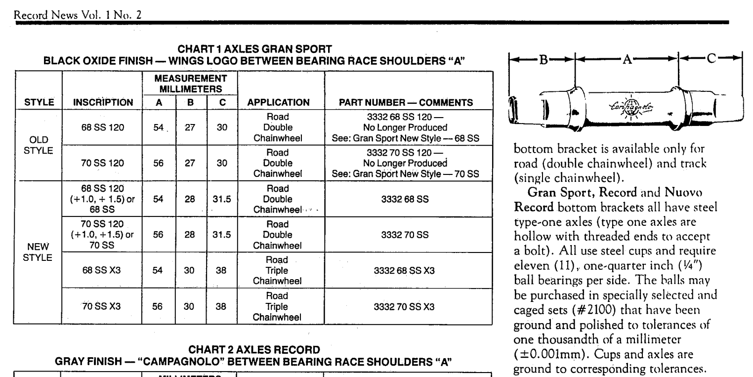

Das originale Tretlager für die Gran Sport Kurbel hatte bei einem 68 mm Tretlagergehäuse (also BSA) für Zweifach-Kettenblattgarnituren abhängig des Bautyps (älter oder neuer) entweder eine Wellenlänge von 111 oder eine von 113 mm Länge (siehe nachfolgende Tabelle).
Ob das übersetzt auch auf eine Patronenlager zutrifft, kann ich Dir leider nicht sagen, so etwas baue ich bei meinen Klassikern nicht ein.
P.S. Die Angabe "120" (in der Spalte "Inscription") bezieht sich übrigens auf das Einbaumaß des Hinterbaus.
Velobase ist nicht immer zu vertrauen. :rolleyes:
